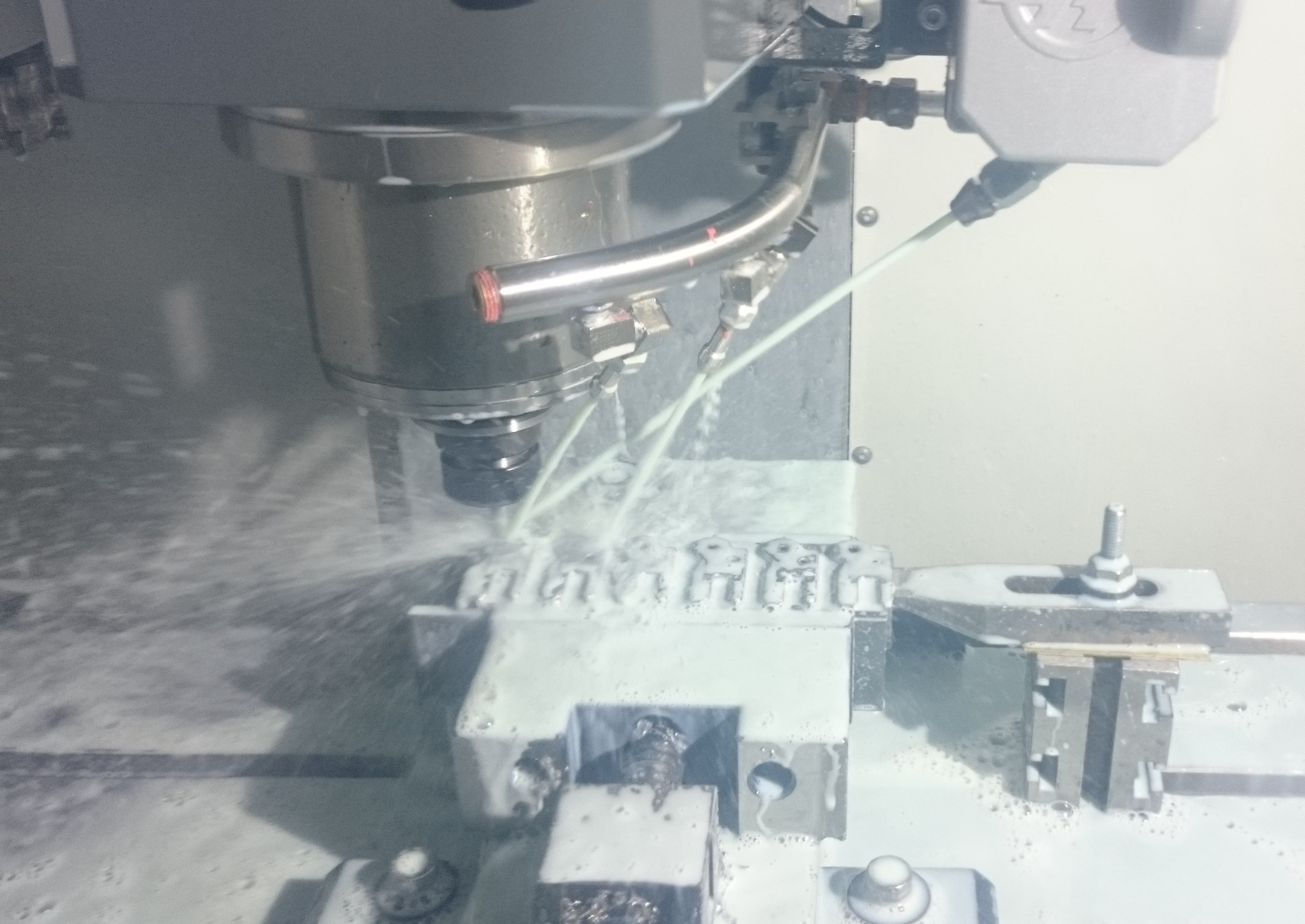

про хаасы перечисленные в первом посту забудьте.. не будут они работать с нержавейкой. у приятеля стоит свежий микромил - ваще ему печальканами на нерже.. вечером если успею - скину фотки. ему и на дюральке то не очень весело.. вообще странный станок. резкий как понос, но без возможности поставить на анкера.. рядом стоишь - кажется - счас убежит куда то... холостые ему на 50% максимум оставили.. выше реально стремно..

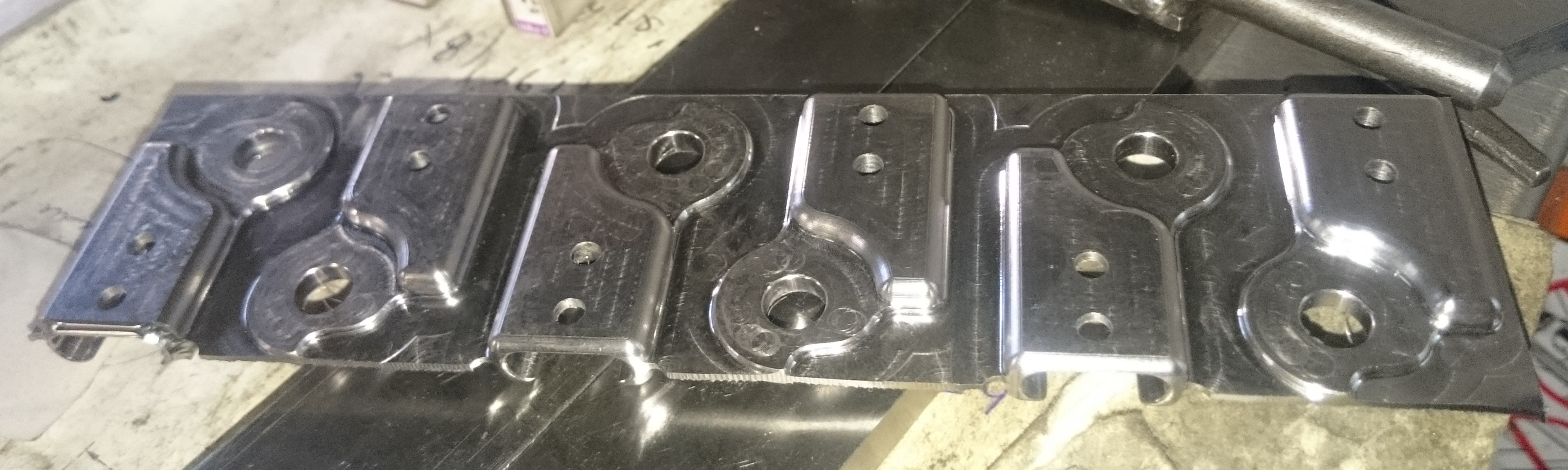

У нас не будет крупносерийный производств и разноплановых задач. Мы берем для себя, изготавливать фильерные питатели из листов нержавейки, толщиной 10мм, при том, что сниматься будет всего процентов 30 от заготовки. Нам надо их 30 шт в месяц приблизительно. Размер заготовки повторюсь 490*95*10. В том то и проблема, что нет выбора станков под мелкое производство для себя.
Сообщения: 34042
Re: помогите выбрать !!!!!Вертикальный фрезерный станок с ЧП
DeeMoon19 писал(а): изготавливать фильерные питатели из листов нержавейки,
фото фильер покаж, мож есть вариант дешевше.
будут резаться насквозь? фильеры режем на эрозии :)
IMG_20161014_102237.jpg (3837 просмотров) <a class='original' href='./download/file.php?id=121756&mode=view' target=_blank>Загрузить оригинал (1.66 МБ)</a>
2.jpg (3837 просмотров) <a class='original' href='./download/file.php?id=121757&mode=view' target=_blank>Загрузить оригинал (1.66 МБ)</a>

Сообщения: 5414
обещаные фотки хаасовского микромила. в работе:
DSC_2359.jpg (3808 просмотров) <a class='original' href='./download/file.php?id=121773&mode=view' target=_blank>Загрузить оригинал (794.07 КБ)</a>
DSC_2363.jpg (3808 просмотров) <a class='original' href='./download/file.php?id=121774&mode=view' target=_blank>Загрузить оригинал (694.69 КБ)</a>
качество по нерже
DSC_2356.jpg (3808 просмотров) <a class='original' href='./download/file.php?id=121771&mode=view' target=_blank>Загрузить оригинал (779.54 КБ)</a>
DSC_2357.jpg (3808 просмотров) <a class='original' href='./download/file.php?id=121772&mode=view' target=_blank>Загрузить оригинал (842.5 КБ)</a>
