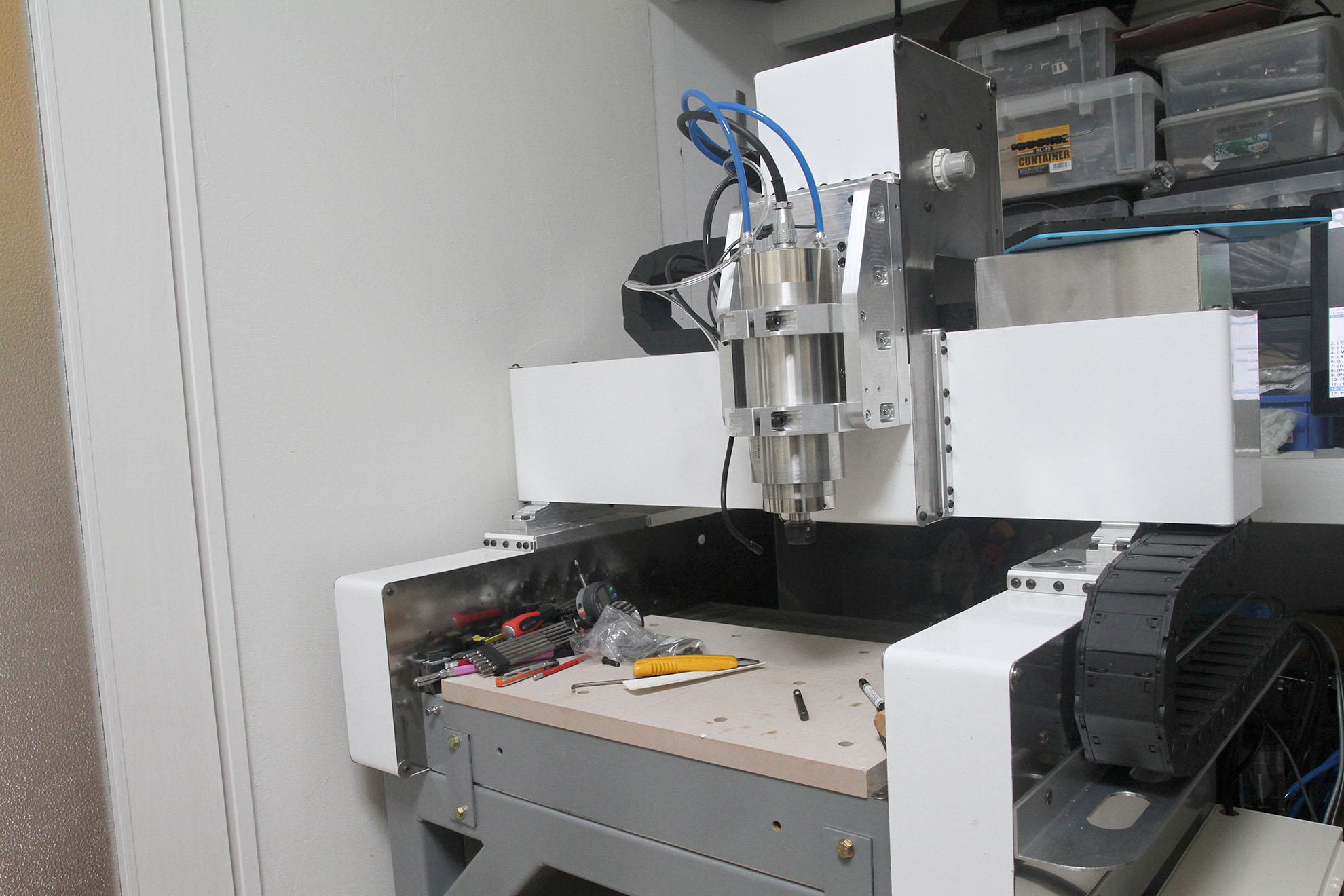

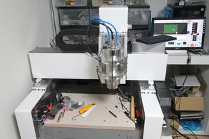

ну вот, не прошло и года и станок наконец готов !
сегодня поставил последнюю ленту на Z
IMG_8675.jpg (4255 просмотров) <a class='original' href='./download/file.php?id=120581&mode=view' target=_blank>Загрузить оригинал (310.24 КБ)</a>
IMG_8689.jpg (4255 просмотров) <a class='original' href='./download/file.php?id=120582&mode=view' target=_blank>Загрузить оригинал (343.18 КБ)</a>
осталось сделать кабинет, и можно будет пилить.

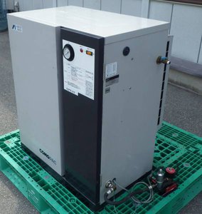

еще нужно будет подключить компрессор (урвал тут по случаю занеорого)

Характеристики компрессора позвольте узнать.

Карабас писал(а):Характеристики компрессора позвольте узнать.
компрессор промышленный 1.5квт, ременный, 170л на выходе.
бак 35л за 50 секунд накачивает.
Карабас
Сообщения: 1862
Репутация: 690
Re: Портальник на поверочной плите по алюминию 600х400х210 v
Сообщение Карабас »
evgenyjp писал(а):ременный
Т.е. поршневой?
evgenyjp
Сообщения: 1516
Репутация: 802
Откуда: Japan
Сообщение evgenyjp »
Т.е. поршневой?
да, 1 голова.

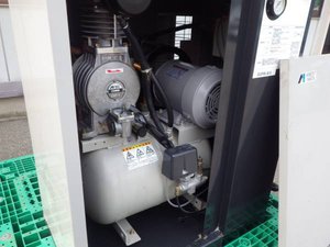

evgenyjp
Сообщения: 1516
Репутация: 802
Откуда: Japan
внутрях

Сообщения: 8408
Жень, пишут сколько дб?
evgenyjp
Сообщения: 1516
Репутация: 802
Откуда: Japan
nik1 писал(а):Жень, пишут сколько дб?
53dBA
Сообщения: 8408
весьма неплохо
evgenyjp
Сообщения: 1516
Репутация: 802
Откуда: Japan
nik1 писал(а):весьма неплохо
ну учитывая что он в собственном корпусе с изоляцией, да еще стоит на улице, я его вобще не слышу
Сообщения: 8408
53 дб это похоже уже в корпусе, но это реально сильно тише открытого
все хочу сделать себе чехол , а времни не хватает
Компрессор дает самый неприятный фоновый шум, хотя он ременный на 2 поршня, с пониженной частотой вращения
Dimka
Сообщения: 1400
Репутация: 347
Настоящее имя: Дима
Сообщение Dimka »
nik1, а что за компрессор?
Сообщения: 8408
Приврал, 1 поршень на моем :freak:
абак а29в
Dimka
Сообщения: 1400
Репутация: 347
Настоящее имя: Дима
Сообщение Dimka »
nik1, а двухпоршневые в принципе тише?
Сообщения: 8408
Вряд ли, а там фигзнат, не было таких
john1987887
Сообщения: 3296
Репутация: 1802
Сообщение john1987887 »
Dimka_almighty писал(а):а двухпоршневые в принципе тише?
За счет чего он должен быть тише? Ровно в 2 раза громче!
Dimka
Сообщения: 1400
Репутация: 347
Настоящее имя: Дима
Сообщение Dimka »
john1987887, зачем так эмоционально? Если б я знал, то не стал бы спрашивать. Меня заинтересовало
nik1 писал(а):пониженной частотой вращения
шпиндель
Сообщения: 1810
Репутация: 901
Откуда: Бологое
Сообщение шпиндель »

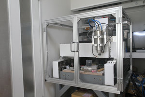

evgenyjp
Сообщения: 1516
Репутация: 802
Откуда: Japan
собрал кабинет, осталось акрил вставить.
