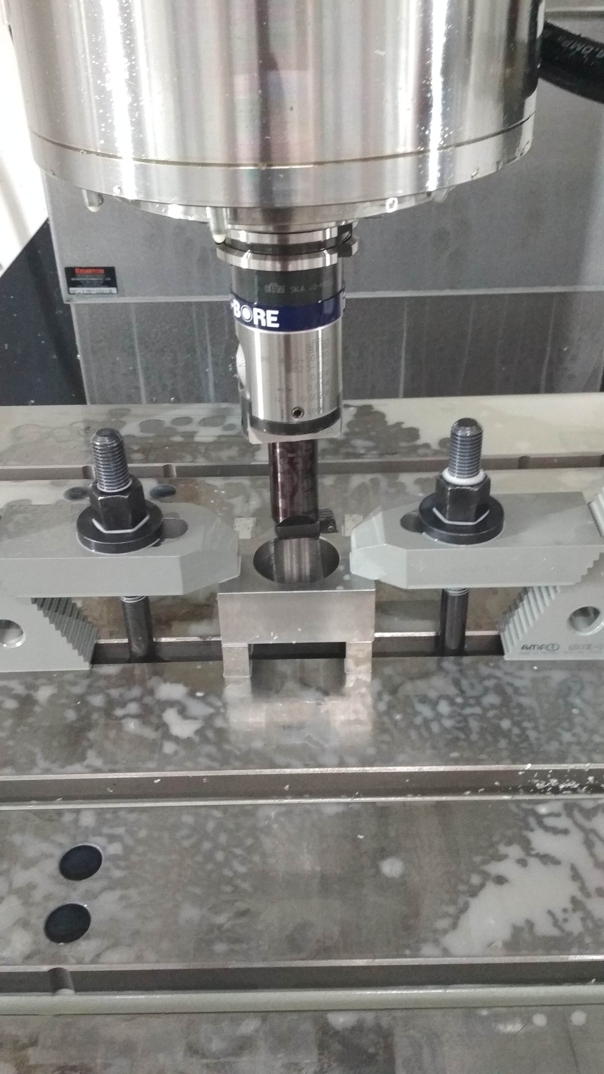

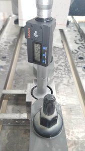

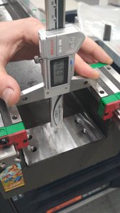

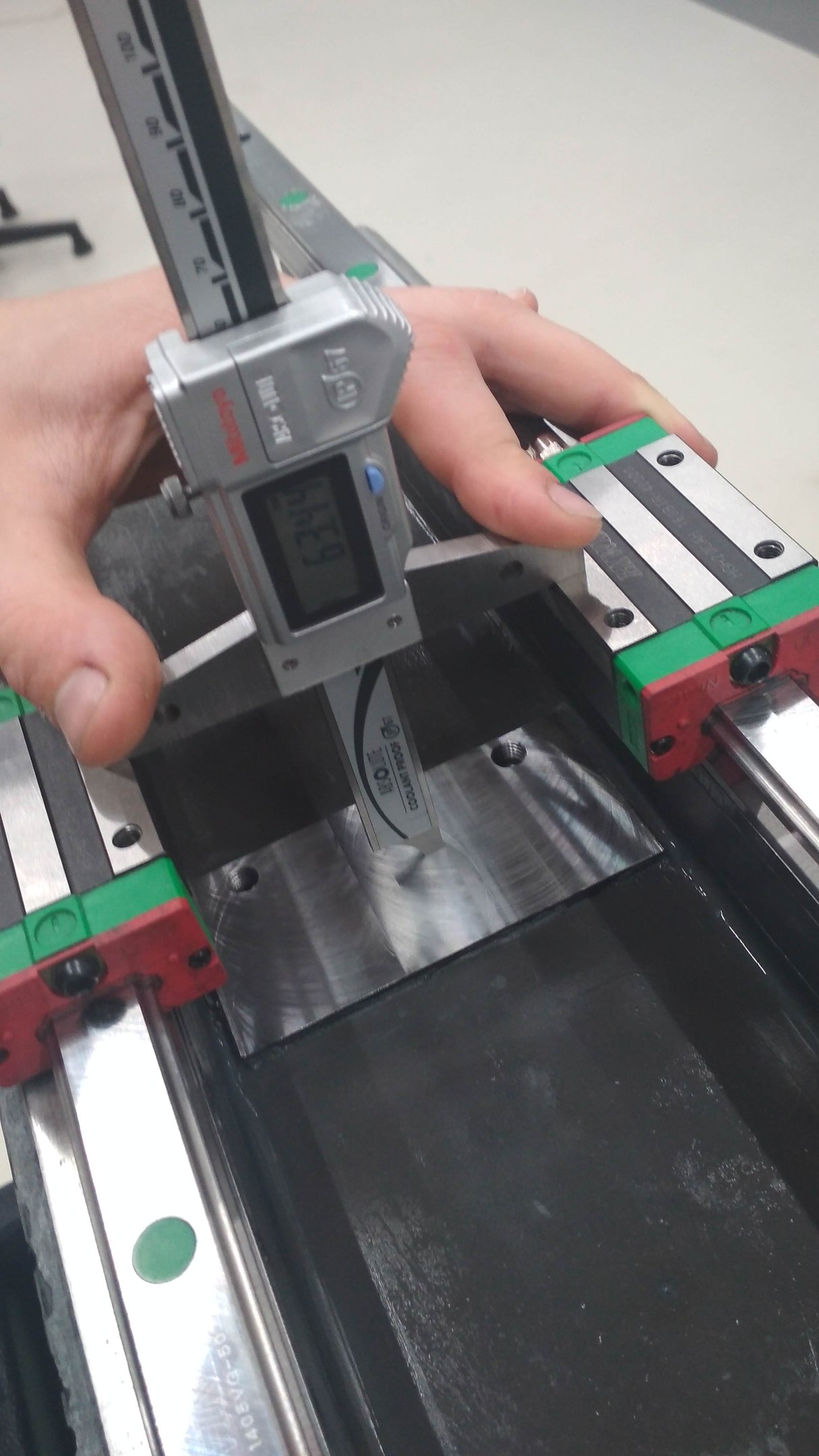

Перефрезеровал опоры швп, за один установ не получалось ни как, мешала 4 ось, пришлось за два, поэтому упорный бурт под опору не делал, выставлюсь индикатором.
jkz39L6rK_A.jpg (6411 просмотров) <a class='original' href='./download/file.php?id=119821&mode=view' target=_blank>Загрузить оригинал (364.39 КБ)</a>
Измерения конечно конидойские, и не соответствуют истине, но зато как выглядит!))
RqQCsthlZII.jpg (6411 просмотров) <a class='original' href='./download/file.php?id=119819&mode=view' target=_blank>Загрузить оригинал (262.57 КБ)</a>
VVuUe5Dl7Fw.jpg (6411 просмотров) <a class='original' href='./download/file.php?id=119820&mode=view' target=_blank>Загрузить оригинал (253.96 КБ)</a>
На гранитную плиту ложили, 8 микрон перепад да есть.

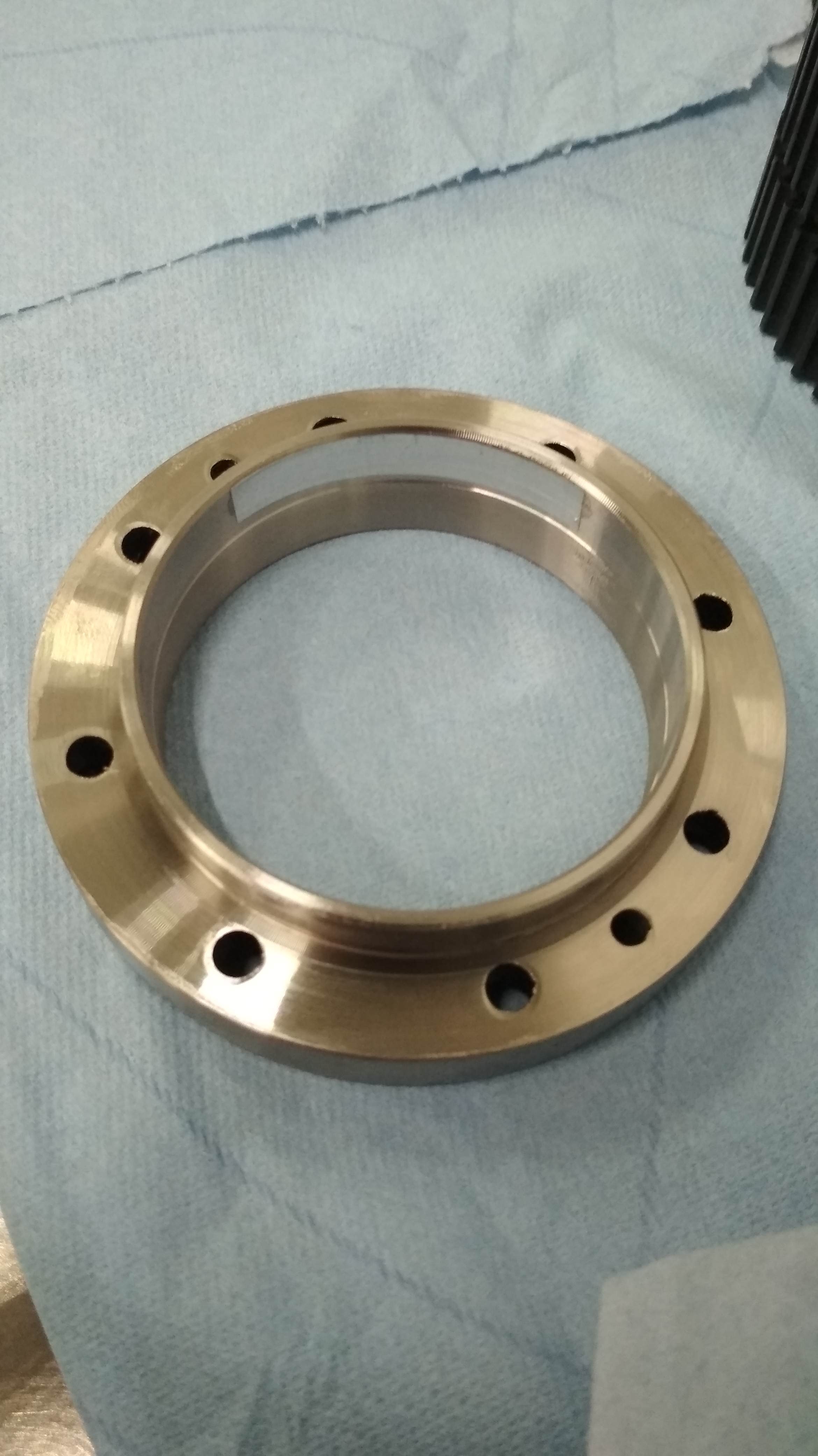

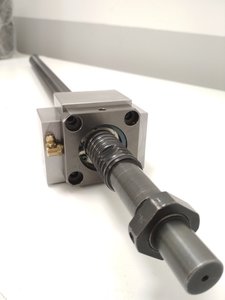

Делаю наконец человечье крепление для гайки, посадка на гайке в минус
померил митутойо, 47.001

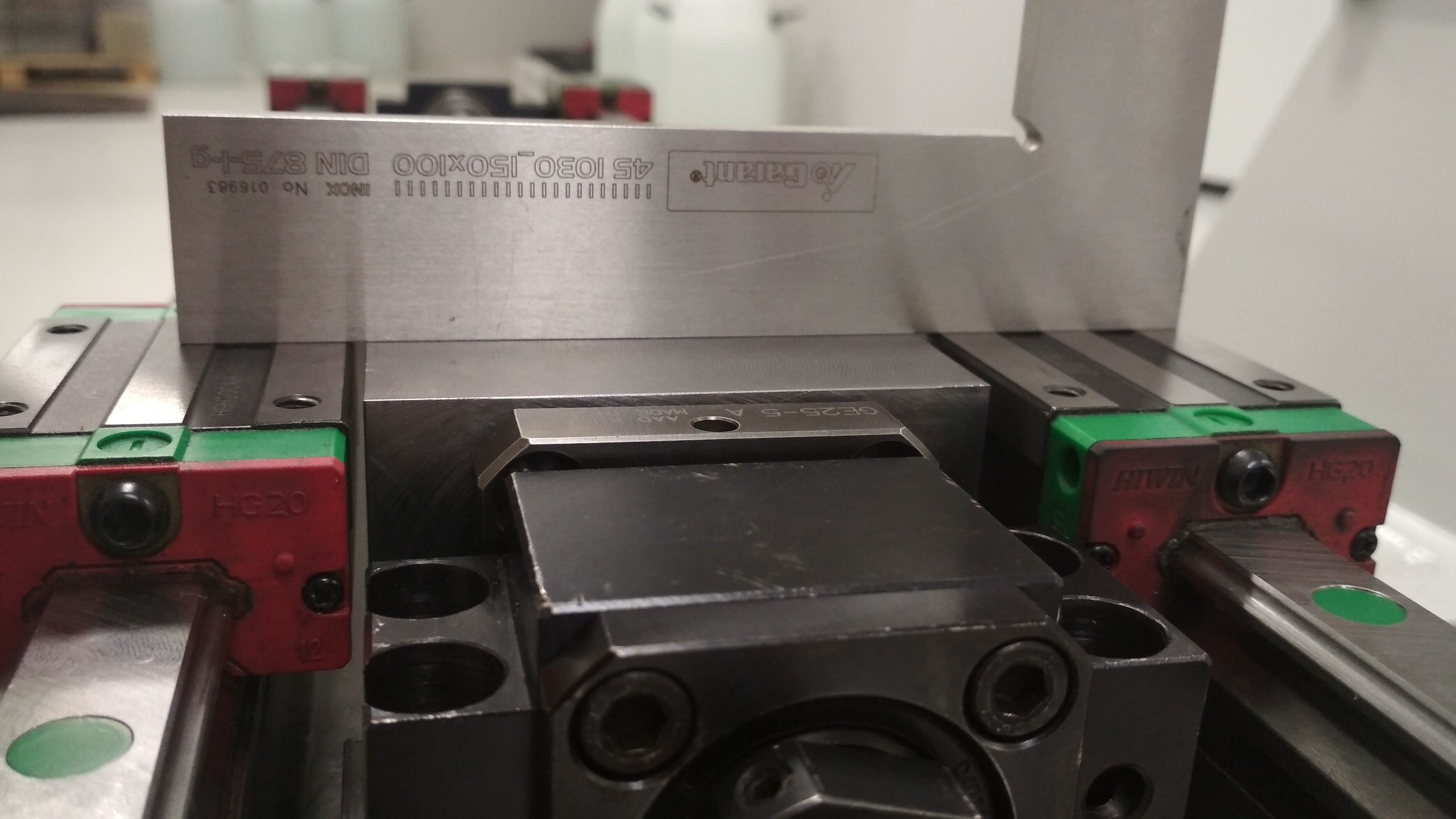

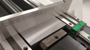

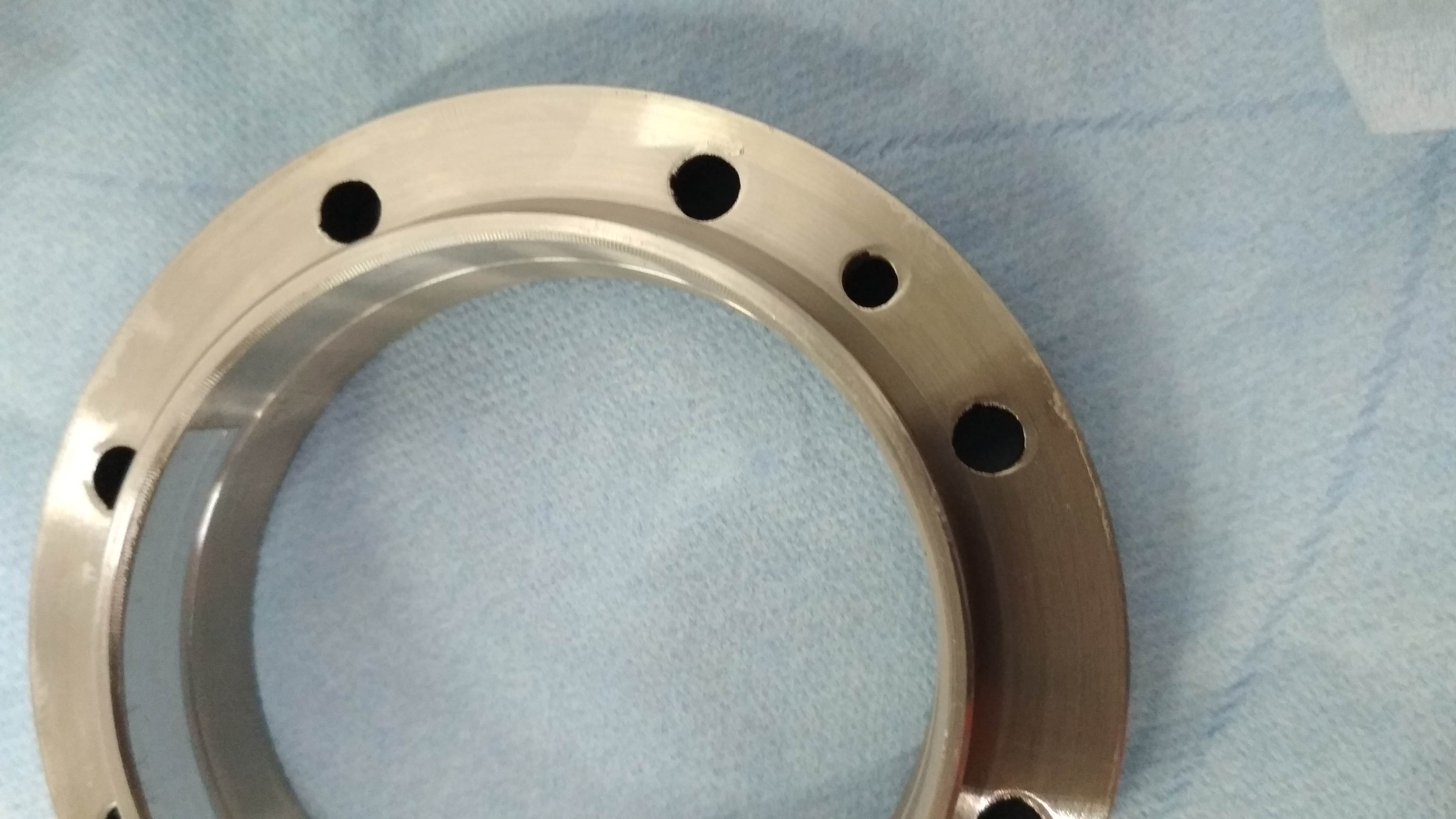

Посадка с натягом, меня ни как не впечатлила(по чертежу на гайке в минус размер по факту я понадеялся, и решил не проверять :) зря)))
В итоге, решил расточить на параллельках на пару соток в +
u1rIfjjzcto.jpg (6130 просмотров) <a class='original' href='./download/file.php?id=120164&mode=view' target=_blank>Загрузить оригинал (301.33 КБ)</a>
1wIUSpRW2CU.jpg (6130 просмотров) <a class='original' href='./download/file.php?id=120160&mode=view' target=_blank>Загрузить оригинал (379.66 КБ)</a>
Вышло не плохо :)
По угольнику на просвет нет ничего, лекальной к сожалению нет
cH2hYQvu8go.jpg (6130 просмотров) <a class='original' href='./download/file.php?id=120162&mode=view' target=_blank>Загрузить оригинал (315.02 КБ)</a>
Ml16nC9qOqQ.jpg (6130 просмотров) <a class='original' href='./download/file.php?id=120163&mode=view' target=_blank>Загрузить оригинал (345.12 КБ)</a>
"болтанки" тоже нету, есть когда гайка по середине винта,но там походу есть изогнутость винта в сотку
Дырки под болты крепления, уже засверлил, осталось заворонить и проложить маслоподачу в каретки и гайки, и ось по сути будет готова

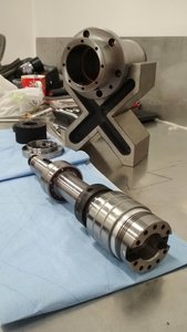

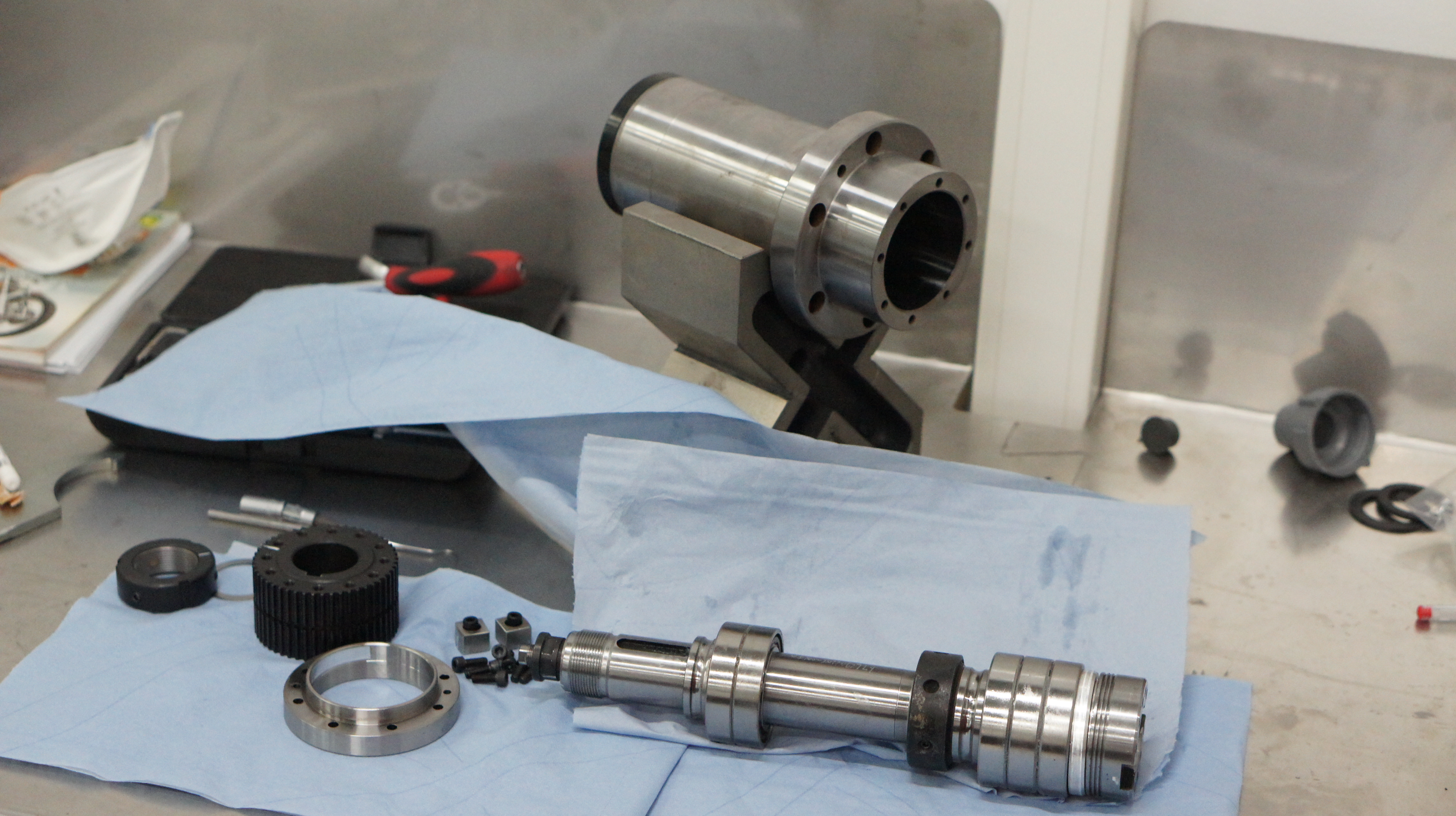

Разобрал китайчика с автозажимом вт30
Некоторые вещи понравились, некоторые нет.
Во первых тормообработан корпус и все и что можно
Второе это триплекс снизу, и дуплекс сверху, но никаких маркировок на подшипниках не нашел, ноунейм.
Все стоит не по меткам, товарищ с работы убеждал что на это плевать, метки только для очередности установки.
Можете просветить и поставить точку в этом вопросе, или посоветовать литературу?
Проверял конус на биение, стрелка микронных часов митутойо стоит!скалки вставить в конус и проверить нет.
Боюсь снимать подшипники, вдруг шлифовали уже в сборе!)))
Смешные проставные втулки, ввиде внутренних обойм подшипников!)
Ну и фоточки

NKS
Сообщения: 2464
Репутация: 1233
Откуда: Волгоград
Re: 6е463 по всему 300х200х250
Сообщение NKS »
Yarrr писал(а):Можете просветить и поставить точку в этом вопросе, или посоветовать литературу?
Вот такое пособие можно порекомендовать: http://venec.ulstu.ru/lib/disk/2012/Westerninov.pdf
Yarrr писал(а):Проверял конус на биение, стрелка микронных часов митутойо стоит!
Зачем тогда разбирал? :) Не зря ведь говорят, что не надо лезть в исправный механизм :hehehe:
Yarrr писал(а):Смешные проставные втулки, ввиде внутренних обойм подшипников!)
Сталь обойм, как правило, достойная, поэтому - "а почему бы и нет" :)
Зачерти все элементы, если не лень. Проще будет переработать в грамотную конструкцию, при необходимости.

Сообщение Yarrr »
NKS писал(а): Зачем тогда разбирал? :) Не зря ведь говорят, что не надо лезть в исправный механизм :hehehe:
Смазку поменять, и как минут совместить метки на подшипниках)они все в разнобой, ну и как максимум посмотреть, возможно ли организовать воздушно-масляную смазку подшипников :)

NKS
Сообщения: 2464
Репутация: 1233
Откуда: Волгоград
Сообщение NKS »
Карабас писал(а):Китайцы с этим не знакомы. У них всё наоборот..
Ещё как знакомы!!! Но ещё более они знакомы с русской пословицей "Встречают по одёжке,..." :hehehe:
Yarrr писал(а):Смазку поменять, и как минут совместить метки на подшипниках)они все в разнобой, ну и как максимум посмотреть, возможно ли организовать воздушно-масляную смазку подшипников
Зачем, если митутоя "не подаёт признаков жизни"? :)
PS: ПДФку почитал? Конструкцию начал зачерчивать? :)
Кстати , если убрать проставочное кольцо между гайкой и подшипником в нижней опоре, можно на будущее предусмотреть дуплекс-тандем "О" . Вот моща будет!

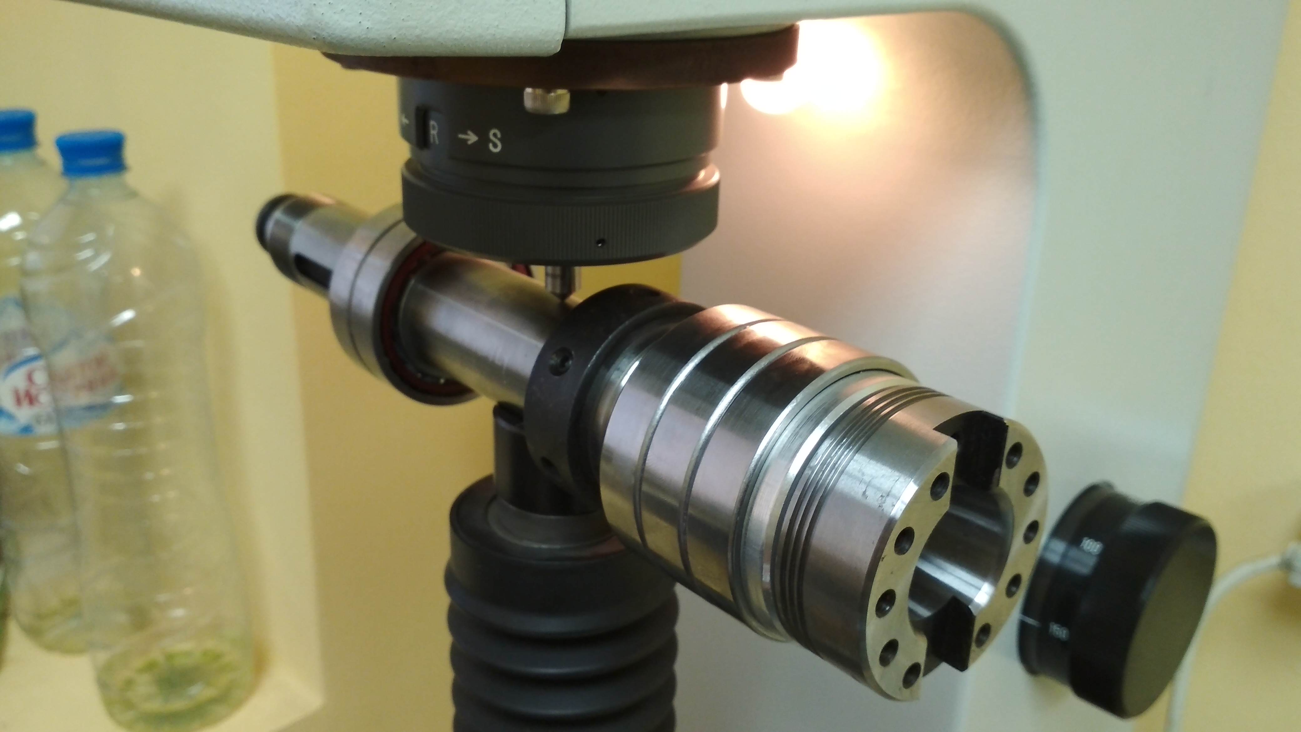

С телефона не удобно выкладывать, но похвалюсь

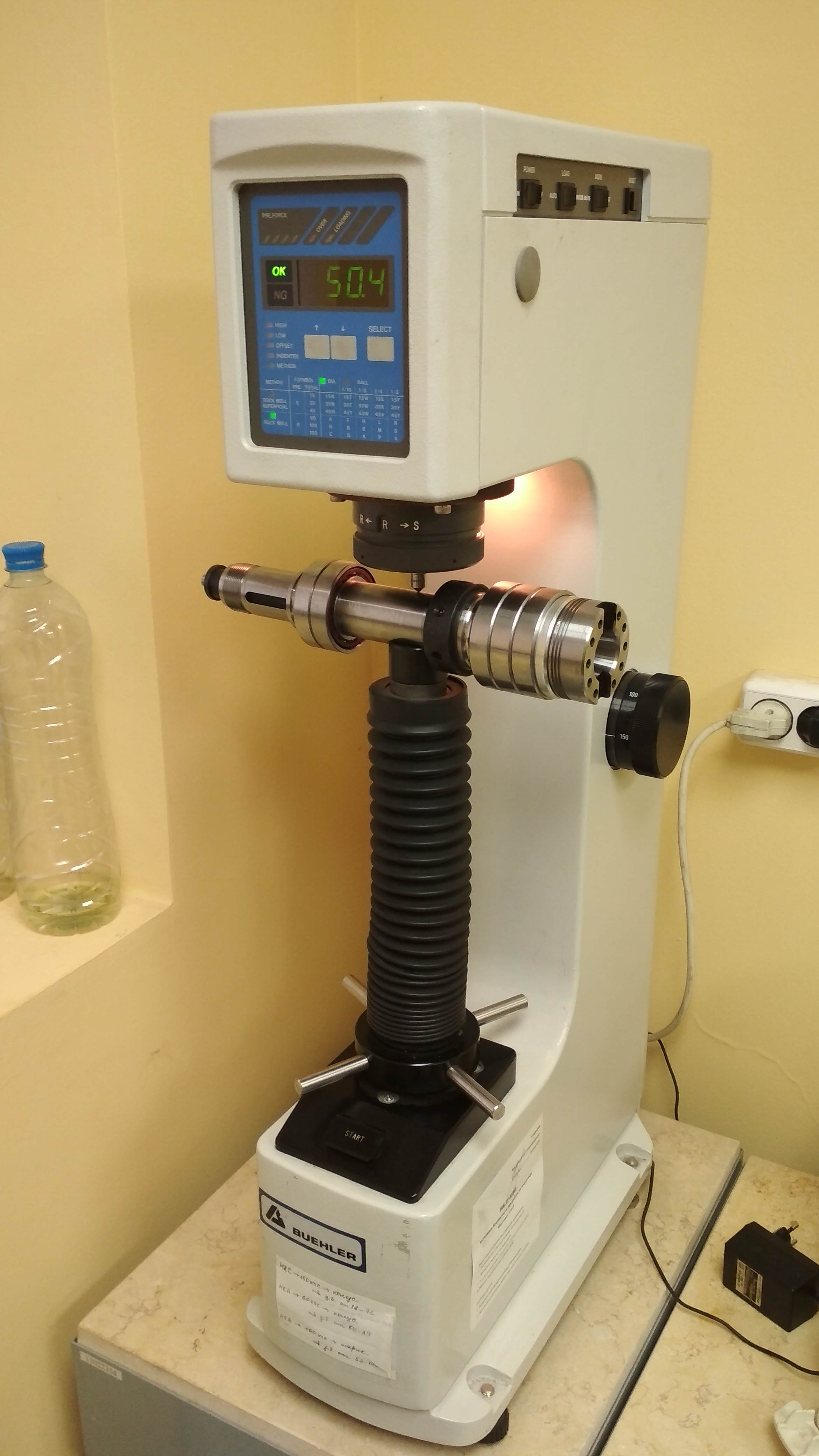

Результат замера вала и корпуса на твердость, порадовали!

NKS
Сообщения: 2464
Репутация: 1233
Откуда: Волгоград
Сообщение NKS »
Неплохой результат! :good: А на корпусе какие значения?
PS: Твердомер зачотный!!!

Сообщение Yarrr »
NKS писал(а):Неплохой результат! :good: А на корпусе какие значения?
Не фоткал, но чуть ниже на память
