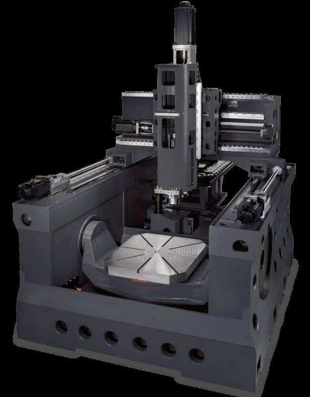

Станок портальный, 3-ох осевой, хочу обрабатывать алюминий, по возможности и металл, размеры x-900 y-1200 z-350, сам станок такого типа (как на рисунку но 3-ох осевой) где ось x практически полностью будет лежать на ось y, т.е без стенок, балки оси y где будут рельсы, из чугуна, остальное металл.
ШВП Hiwin 2005 по всем осям.
Каретки и рельсы 15 H по x и z, по y 20 c фланцем
Двигатели гибридные yako 6.7 Nm, по всем осям
Что скажите по поводу жесткости?

Что-то как то жидковато для обработки металлов...astrateks писал(а):Станок портальный, 3-ох осевой, размеры x-900 y-1200 z-350,ШВП Hiwin 2005 по всем осям.
Каретки и рельсы 15 H по x и z, по y 20 c фланцем.
либо поле уменьшить в 2 раза..либо направляющие с валами увеличить в 2 раза.

Объясните почему?cncfreak писал(а):Что-то как то жидковато для обработки металлов...astrateks писал(а):Станок портальный, 3-ох осевой, размеры x-900 y-1200 z-350,ШВП Hiwin 2005 по всем осям.
На каретки оси z будет нагрузка около 30 кг = 7.5 на каретку.
На каретки оси x будет нагрузка около 40 кг = 10 кг на каретку.
На каретки оси y будет нагрузка около 150 кг = 37.5 кг, вот тут я действительно маловато взял. но 25 с фланцем будет норм, там почти в 4 раза боле нагрузка чем в обычных 15, по паспорту.

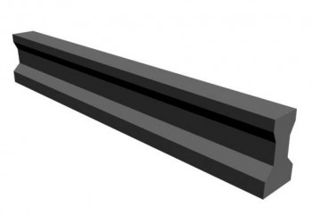

Re: Что скажите по поводу жесткости (внутри)
Балка такого типа (на рисунке) еще не мерил, но вроде ровная, фото кину как покрашу) в длину где-то 1500, в диаметре 170-200.Smlua писал(а):не совсем понятно, похвастайтесь фоткой? будет интереснее, а то получается что рельсы лягут на круглые чугунные балки так? или там уже есть плоскость? если есть-отлично, останется ее проверить и вперед, ось Икс есть тоже?

- Контактная информация:
диаметр у круга обычно) это и ввело в заблуждение. Раз такая балка, тогда отлично. А еще если и ровная... Бортики под рельсы еще подумайте, потому что каталожные значения обычно указывают с учетом рекомендованой в том же каталоге установки, при установке на плоскость в 3 раза меньше, по крайней мере в каталоге Бош читал за это.
