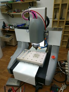

К запилу сисек готов.
IMG_20170730_021325-2250x3000.jpg (2378 просмотров) <a class='original' href='./download/file.php?id=117081&sid=8a4d6950e367139676943f0131a32516&mode=view' target=_blank>Загрузить оригинал (1.03 МБ)</a>
john1987887
Сообщения: 3296
Репутация: 1802
Re: Мелкий станочек 300х200х100
Сообщение john1987887 »
Он сам как сиська, с этим кожухом на шпиндель.
