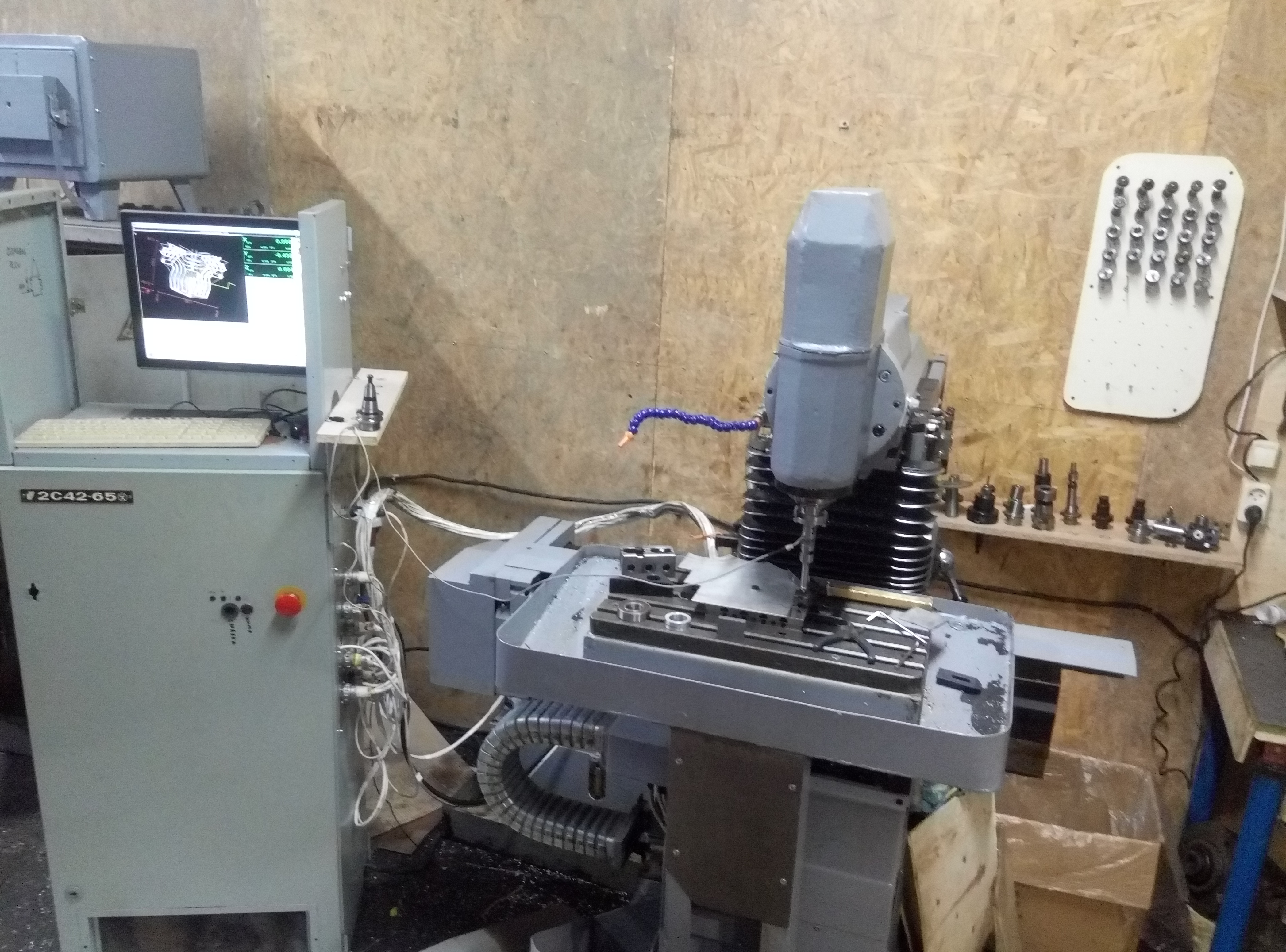

Спасибо всем за помощь!!
Все получилось. Станок справляется с нашими задачами, качество и точность изделий полностью устраивает.
Станок осталось доработать кабиной для защиты от сожа и стружки.
Спасибо этому прекрасному форуму!

Сколько в результате использовали трансформаторов для питания приводов?

Использовал родной один трансформатор, и драйвера не переделывал. За время использования станка никаких проблемм не было. Станок открыл нам новые возможности, удобство и скорость в работе.

концевики остались родные, или поменяны на индуктивные?

Родные остались, 3штуки на ось, мин макс хоум

А хоумишься по индексным меткам линеек?

У меня энкодеры стоят Z индекс настроен, но это так чисто для интереса.
Хоуминг по концевикам которые на одной пластине с лимитами установлены - как на заводе поставили так и задействовал их.

А подскажи, пожалуйста, почему решил энкодеры ставить, а не линейки? Базы у тебя прошлифованы и даже пришабрены, родные индуктосины снял - оптические линейки поставил... я вот прям сейчас перед выбором нахожусь... почти решил 450-мм линейки ставить...

линейки однозначно, если есть возможность.
Это первый станок который я модернизирую, вместо сельсинов через переходные пластины четко стали энкодеры.
Дешево и для моих задач за глаза, посадки под подшипники получается фрезеровать. Точность паспортную держит.

tcom писал(а):вместо сельсинов
что за датчики стояли?
какова их судьба?)) (продаются?)

tcom писал(а):посадки под подшипники получается фрезеровать
был бы ты гденить поближе к Шымкенту, возможно, дали бы балбар покататься оп вопрос фрезеровки посадки под подшипники...

Посадки под подшипники получается фрезеровать на чем угодно! Ведь как минимум 3 точки контакта будет по окружности :) Поэтому это не показатель.

В том то и дело, что это посадка под обычный подшипник, а вот натянуть как следует радиальноупорные- не выйдет. Хорошую посадку надо растачивать.
