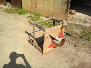

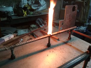

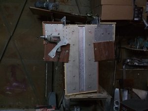

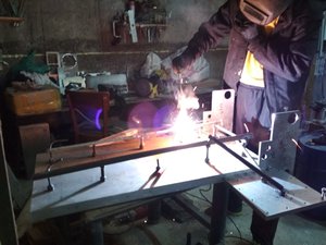

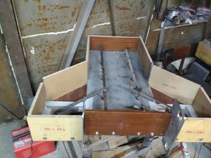

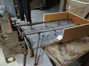

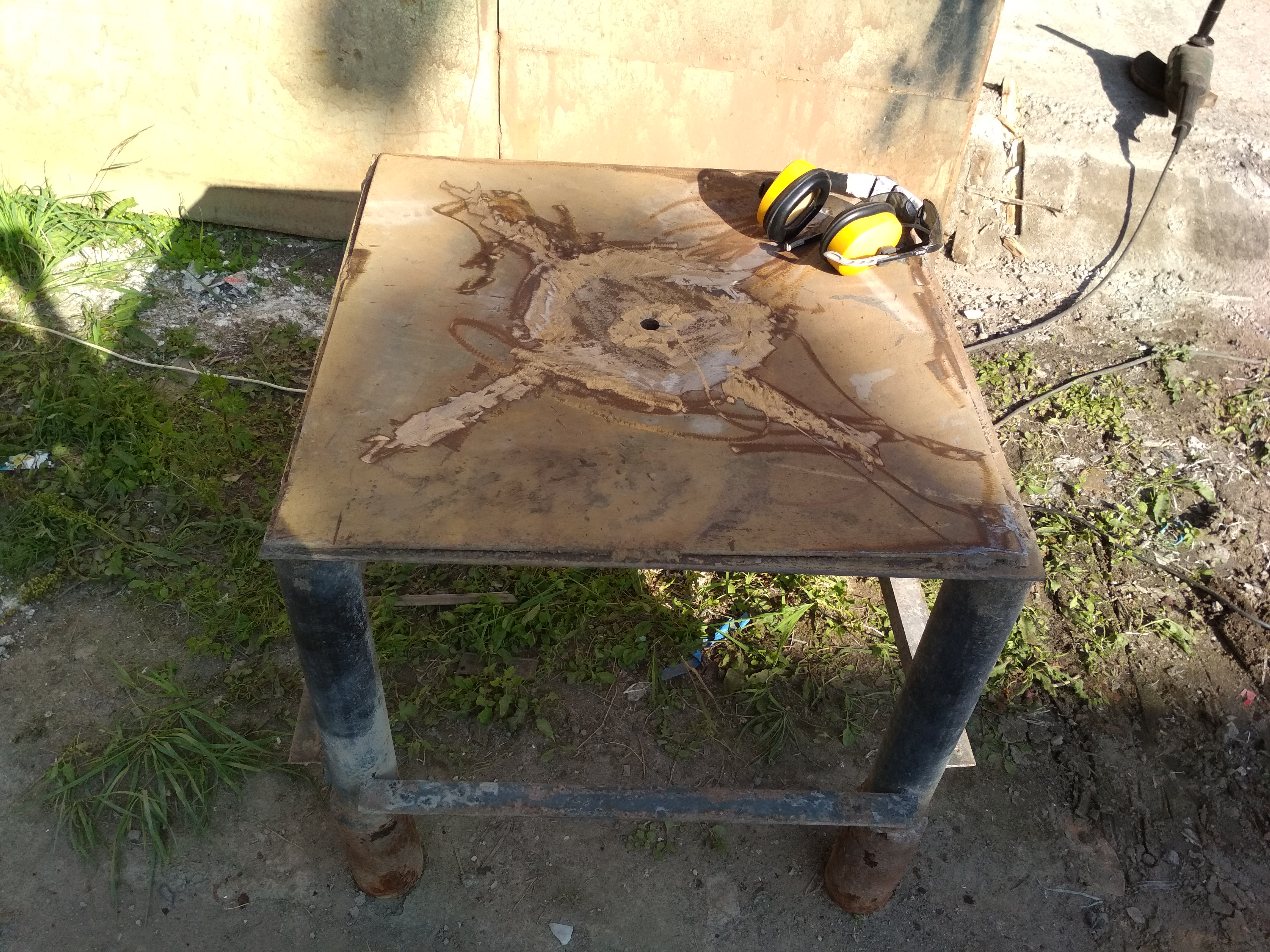

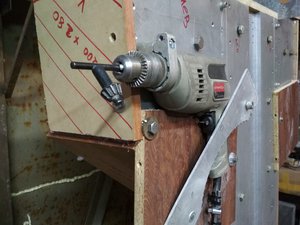

Небольшой фотосет прогресса
намутил стол за 2к (3683 просмотра) <a class='original' href='./download/file.php?id=117118&sid=3e81473b429ffc29e2ef7cb4f6c18c0b&mode=view' target=_blank>Загрузить оригинал (2.76 МБ)</a>
намутил стол за 2к
спилил ракету (3683 просмотра) <a class='original' href='./download/file.php?id=117119&sid=3e81473b429ffc29e2ef7cb4f6c18c0b&mode=view' target=_blank>Загрузить оригинал (2.7 МБ)</a>
спилил ракету
сварка арматуры (3683 просмотра) <a class='original' href='./download/file.php?id=117120&sid=3e81473b429ffc29e2ef7cb4f6c18c0b&mode=view' target=_blank>Загрузить оригинал (1.47 МБ)</a>
сварка арматуры
вечный огонь (3683 просмотра) <a class='original' href='./download/file.php?id=117121&sid=3e81473b429ffc29e2ef7cb4f6c18c0b&mode=view' target=_blank>Загрузить оригинал (1.51 МБ)</a>
вечный огонь
IMG_20170728_225843.jpg (3683 просмотра) <a class='original' href='./download/file.php?id=117122&sid=3e81473b429ffc29e2ef7cb4f6c18c0b&mode=view' target=_blank>Загрузить оригинал (1.23 МБ)</a>
IMG_20170729_192631.jpg (3683 просмотра) <a class='original' href='./download/file.php?id=117123&sid=3e81473b429ffc29e2ef7cb4f6c18c0b&mode=view' target=_blank>Загрузить оригинал (1.53 МБ)</a>

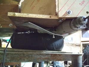

виброустановка &quot;на коленке&quot; (3683 просмотра) <a class='original' href='./download/file.php?id=117124&sid=3e81473b429ffc29e2ef7cb4f6c18c0b&mode=view' target=_blank>Загрузить оригинал (1.68 МБ)</a>
виброустановка "на коленке"
IMG_20170729_204836.jpg (3683 просмотра) <a class='original' href='./download/file.php?id=117125&sid=3e81473b429ffc29e2ef7cb4f6c18c0b&mode=view' target=_blank>Загрузить оригинал (1.37 МБ)</a>
чтобы все это могло вибрировать подсунул свою старую шину (3683 просмотра) <a class='original' href='./download/file.php?id=117126&sid=3e81473b429ffc29e2ef7cb4f6c18c0b&mode=view' target=_blank>Загрузить оригинал (1.53 МБ)</a>

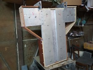

все готово к отливке (3683 просмотра) <a class='original' href='./download/file.php?id=117127&sid=3e81473b429ffc29e2ef7cb4f6c18c0b&mode=view' target=_blank>Загрузить оригинал (1.7 МБ)</a>
IMG_20170729_205454.jpg (3683 просмотра) <a class='original' href='./download/file.php?id=117128&sid=3e81473b429ffc29e2ef7cb4f6c18c0b&mode=view' target=_blank>Загрузить оригинал (1.47 МБ)</a>
По части заливки с песком вроде бы все понятно а вот с камнями...думаю попробовать насыпать обычной шебенки которой посыпают железную дорогу.

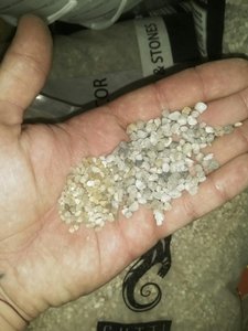

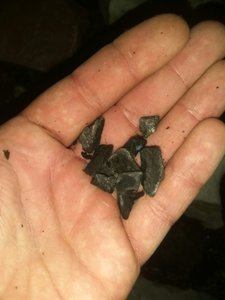

чем круглее тем лучше. сходите в зоомагазин - там камешки для аквариума продаются разные и песок там тоже есть кварцевый. Со щебнем не пробовал, хоть его и полно разных фракций, потому что нужно было хорошенько его помыть и высушить, на тот момент это было сложно сделать в нужном количестве из-за дождей. Но должно получиться. Сделайте тестовые замесы по 2-3 кг. Запиште пропорции. Не берите фракции больше 10мм.
вот такая крошка кварцевая, фракции 2-3 и 3-5 (3669 просмотров) <a class='original' href='./download/file.php?id=117129&sid=3e81473b429ffc29e2ef7cb4f6c18c0b&mode=view' target=_blank>Загрузить оригинал (99.88 КБ)</a>
А это зазальт, я выкладывал фото с замесом его, тоже разных фракций от 2 до 10 мм, примерно по 30 процентов точно не помню, но не понравилось то что он колкий; (3669 просмотров) <a class='original' href='./download/file.php?id=117130&sid=3e81473b429ffc29e2ef7cb4f6c18c0b&mode=view' target=_blank>Загрузить оригинал (95.17 КБ)</a>
Smlua
Сообщения: 806
Репутация: 374
Настоящее имя: Mikhail
Re: Тяжелый станок из блоков люмишки и полимергранита 600*60
Сообщение Smlua »
и щели изнутри либо скотчем заклейте либо воском (парафином) замажьте, иначе бытечет на углах и будут пустоты там

Рядом с цехом вывалено достаточное колтчество мелкого керамзита, круглые легкие камешки по 10 мм фракция, не знаю можно его использовать или взять что то потяжелее лучше.
Щели и дыры все проклеено клеевым пистолетом , мало того заливочная форма очень хитрая сделана с расчетом на усадку, конечных фото конечно нет но потом скину то что имеется ввиду
