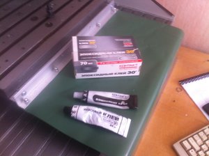

Про магазинный,если надо небольшое кол-во ,беру в Бауцентре этот.
1:1 ,цвет серый, профили на всех своих станках им клеил,трубы профильный АД31, Д16 тоже держит нормально
Адгезия неплохая( два брусочка Д16 размерами со спичечный коробок склеяных плоскостями и толщиной 12 мм бил молотком - безрезультатно )
Время жизни -30 мин
Китай
Стоит около 200р
Фото чота неудачное вышло :wik:

Это не чистая смола, но именно клеевая композиция.
Смола с массой модифицирующих добавок.

в характеристиках. простая смола от гладкого аллюминия отскакивает. композиция может держать мертво.. композиции как раз и делают для придания клеевому составу определенных свойств.

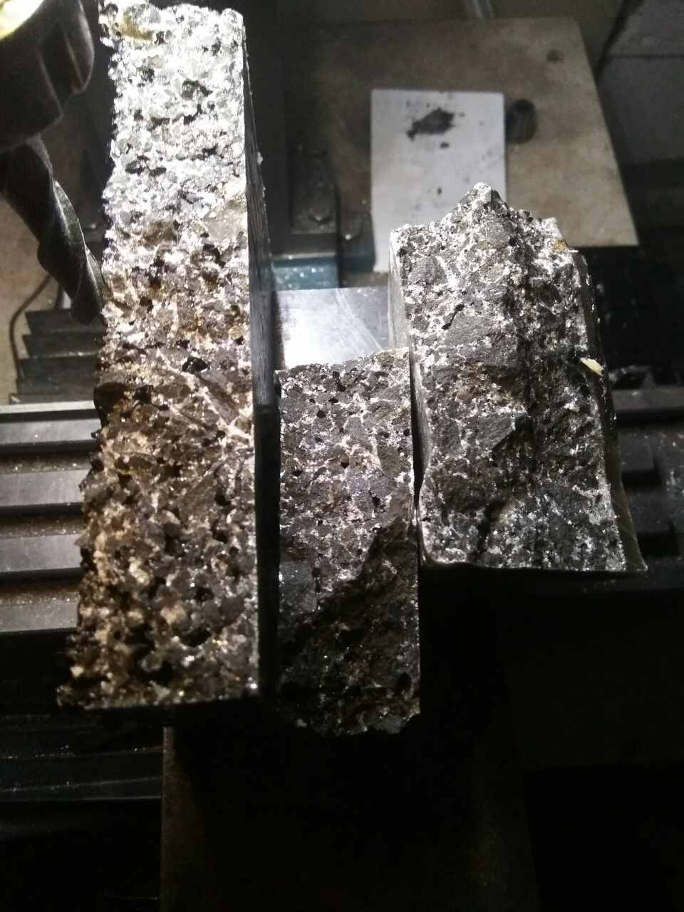

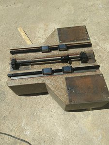

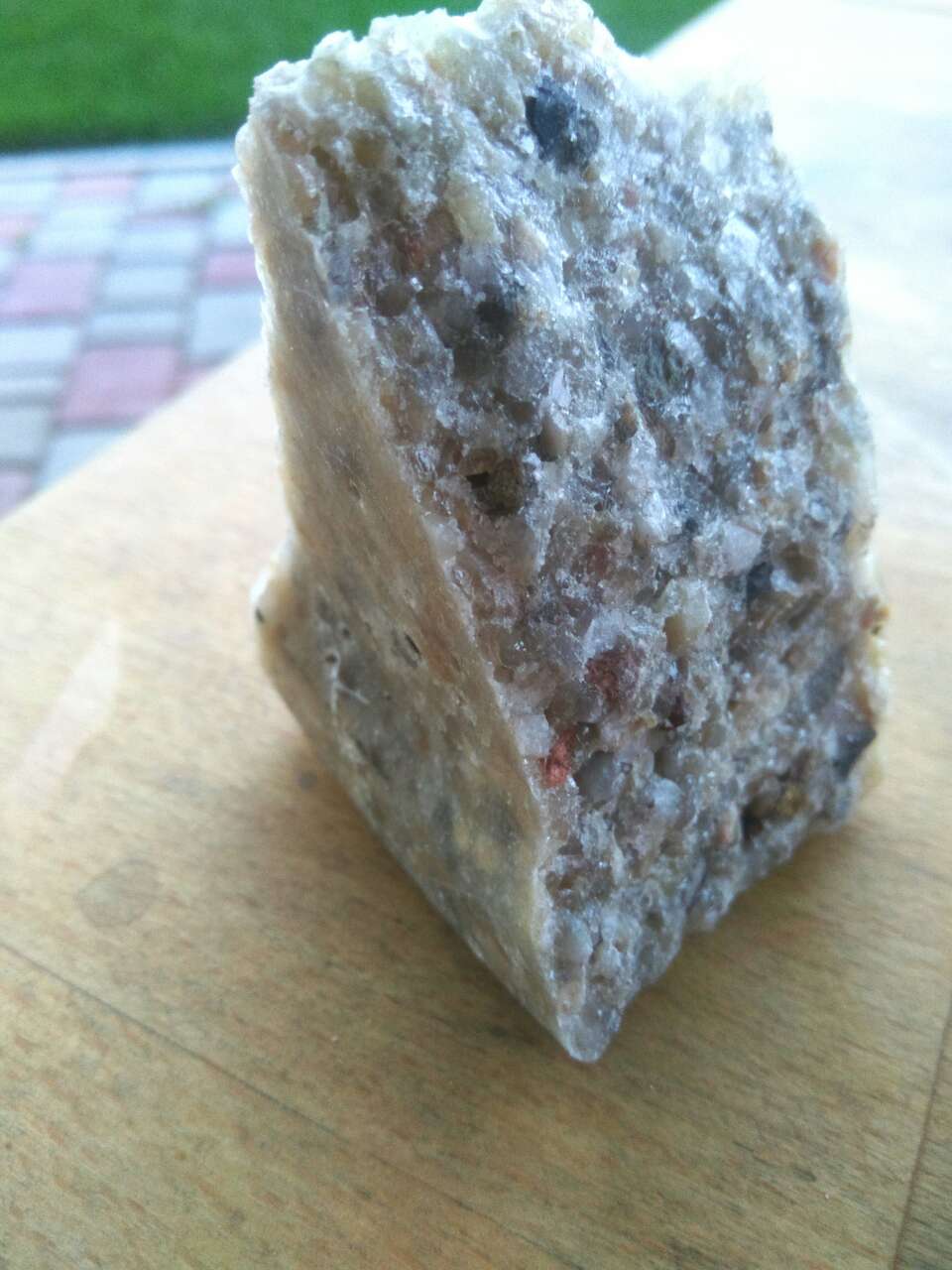

Приветствую. Недано заливал небольшой станок для себя, экспериментировал с ЭД и ПЕПА, чисто для эксперимнтов пойдет, но заливал EPOXY 520 это по сути аналог эд20, с отвердителем EPITAL, он дает стойкость к УФ, так вот с ним смола твердеет как оргстекло и не липнет. по поводу наполнителя, брал наполнительдля аквариума, круглый гравий, фракции 1-3, 3-4, и кварцевый песок 0.1 и 0.2. все закладные нужно прошкурить крупной шкуркой и обезжирить ацетоном. Замешивали вдвоем, подготовил сперва 8 6-ти литровых ведер в них отмерил 2400 грамм крупной фракции 3-5мм, 2000 грамм 1-3мм, и 600 грамм песка 0,1 и 0,2 (по 300 грамм), на каждое ведро 900 грамм смеси смолы +- 40 грамм - примерно 15 процентов смолы получилось. Первый замес можно делать с чуть большим содержанием смолы грамм на 100, последний чуть посуше, смола поднимается (камни в ней тонут) :D . утрамбовывал все стальным брусом. Вот такой вот опыт. Когда соберу станок в рабочий вид, покажу. на данном этапе все отфрезеровано и шлифовано.
Проставка под закладные (3307 просмотров) <a class='original' href='./download/file.php?id=116494&mode=view' target=_blank>Загрузить оригинал (97.49 КБ)</a>
Наполнитель - круглый гравий и кварцевый песок 15% эпоксидки (3307 просмотров) <a class='original' href='./download/file.php?id=116495&mode=view' target=_blank>Загрузить оригинал (97.91 КБ)</a>
Наполнитель базальт, 10 12 15 эпоксидки (3307 просмотров) <a class='original' href='./download/file.php?id=116496&mode=view' target=_blank>Загрузить оригинал (99.81 КБ)</a>
После заливки и очистки от формы (3307 просмотров) <a class='original' href='./download/file.php?id=116497&mode=view' target=_blank>Загрузить оригинал (200.57 КБ)</a>

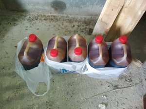

Удалось все же заменить пэппу на этал
IMG_20170720_121155.jpg (3286 просмотров) <a class='original' href='./download/file.php?id=116501&mode=view' target=_blank>Загрузить оригинал (1.59 МБ)</a>
Но пока вез этот этал попал в аварию и разбил тачку.
Ездить впринципе можно но не в дождь :hehehe: . Еще и кузовня теперь . Видимо летом так и не залью если так будет продолжаться. Но во всяком случаее это лучше чем в спешке наделать кроилова.
