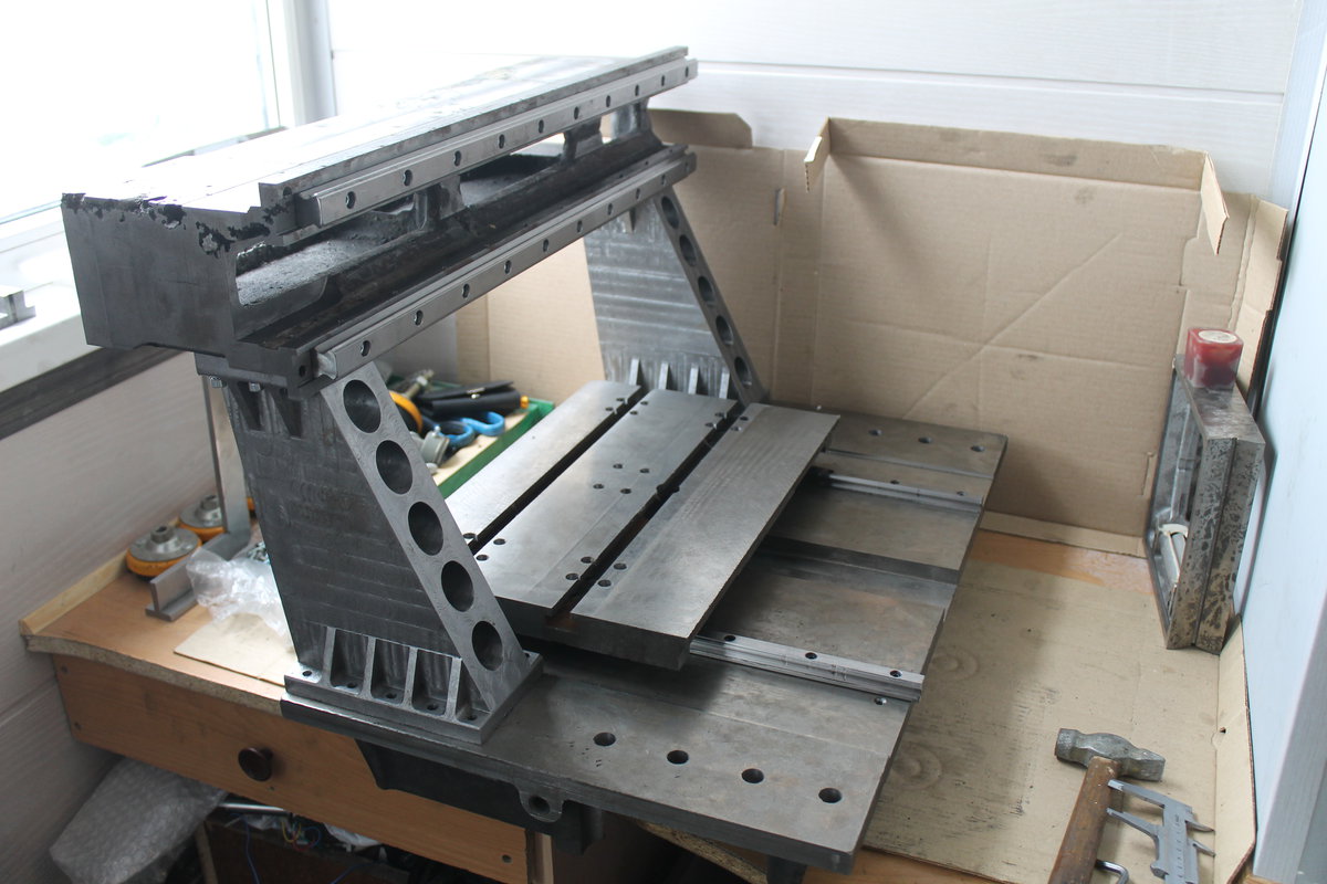

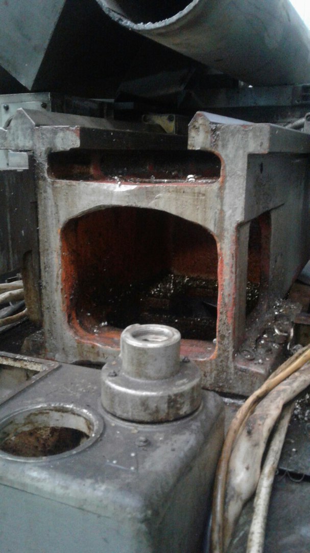

А если раму сделать из поверочного стола 1600х1000 чугун. А портал из балки токарного 360х310. С запасом вроде как. Опоры для балки ищу из чего сделать. Стол подвижный лучше? Если стол двигать тогда у меня поле рабочее 600 не получается, если только каретки на 400мм разводить и стол за основание будет на 100 выезжать тогда только только.

Сообщения: 13712
Re: ЧПУ фрезер по металлу 900х600
Это уже другой станок и другие деньги будет.

frezeryga писал(а):Это уже другой станок и другие деньги будет.
Зато вариант с плитой в разы лучше и сталюку пилить сможет.
Сообщения: 13712
Может если он все остальное сделает на уровне этой плиты и на комплектуху не по жлобится. А главное если найдет где все фрезернуть. Такой станок уже предполагает прижимы для рельс итд.

Здесь уже надо полюбому тут уже огромные массы железок и нагрузки уже другие тут надо делать уже все как на пром ОЦ весовая категория уже наравне.

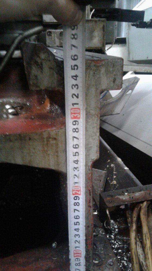

На чем поднимали балку над станиной, из чего стол?

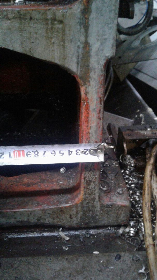

Думаю опоры делать из той же балки. Пошел снимать балку со станка надо её детально обмерить.

Сообщения: 13712
В таком виде опоры шлак.

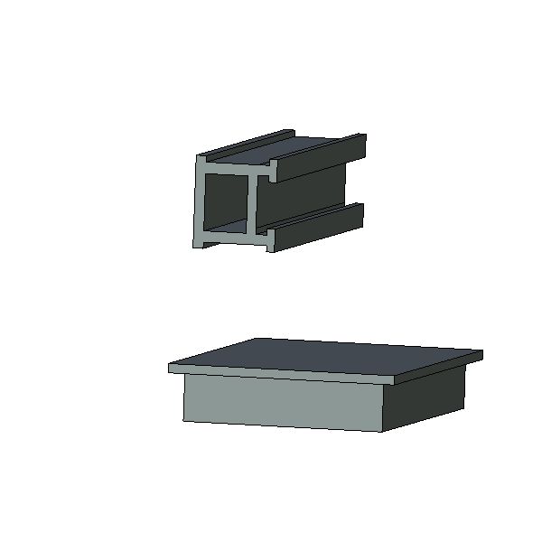

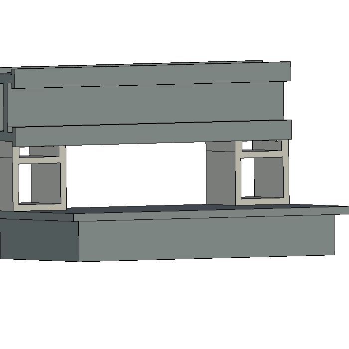

frezeryga писал(а):В таком виде опоры шлак.

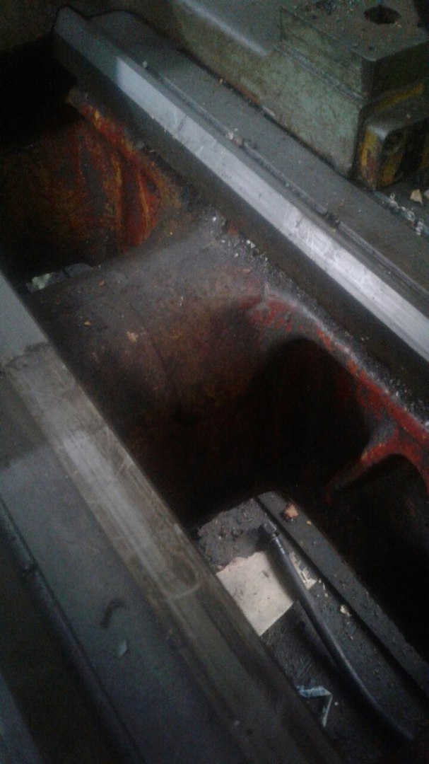

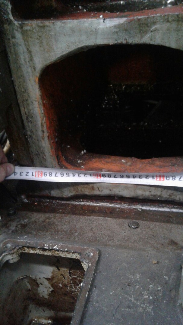

3.jpg (4029 просмотров) <a class='original' href='./download/file.php?id=116001&mode=view' target=_blank>Загрузить оригинал (119.23 КБ)</a>
1.jpg (4029 просмотров) <a class='original' href='./download/file.php?id=116002&mode=view' target=_blank>Загрузить оригинал (110.45 КБ)</a>
2.jpg (4029 просмотров) <a class='original' href='./download/file.php?id=116003&mode=view' target=_blank>Загрузить оригинал (110.71 КБ)</a>
Фрезерюга, я думаю надёжно. (4029 просмотров) <a class='original' href='./download/file.php?id=116004&mode=view' target=_blank>Загрузить оригинал (114.13 КБ)</a>
5.jpg (4029 просмотров) <a class='original' href='./download/file.php?id=116005&mode=view' target=_blank>Загрузить оригинал (102.31 КБ)</a>

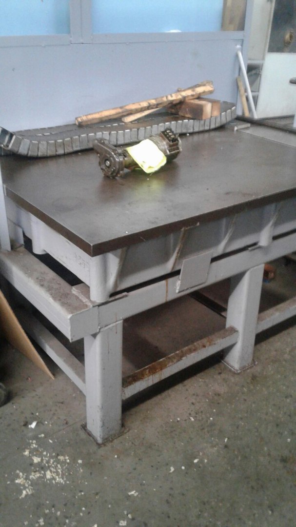

Сообщения: 13712
Две тонкие вертикальные стенки без ребер.
Сообщение Rfid »
frezeryga писал(а):Две тонкие вертикальные стенки без ребер.
Я тебя понял, вот это место использую.
