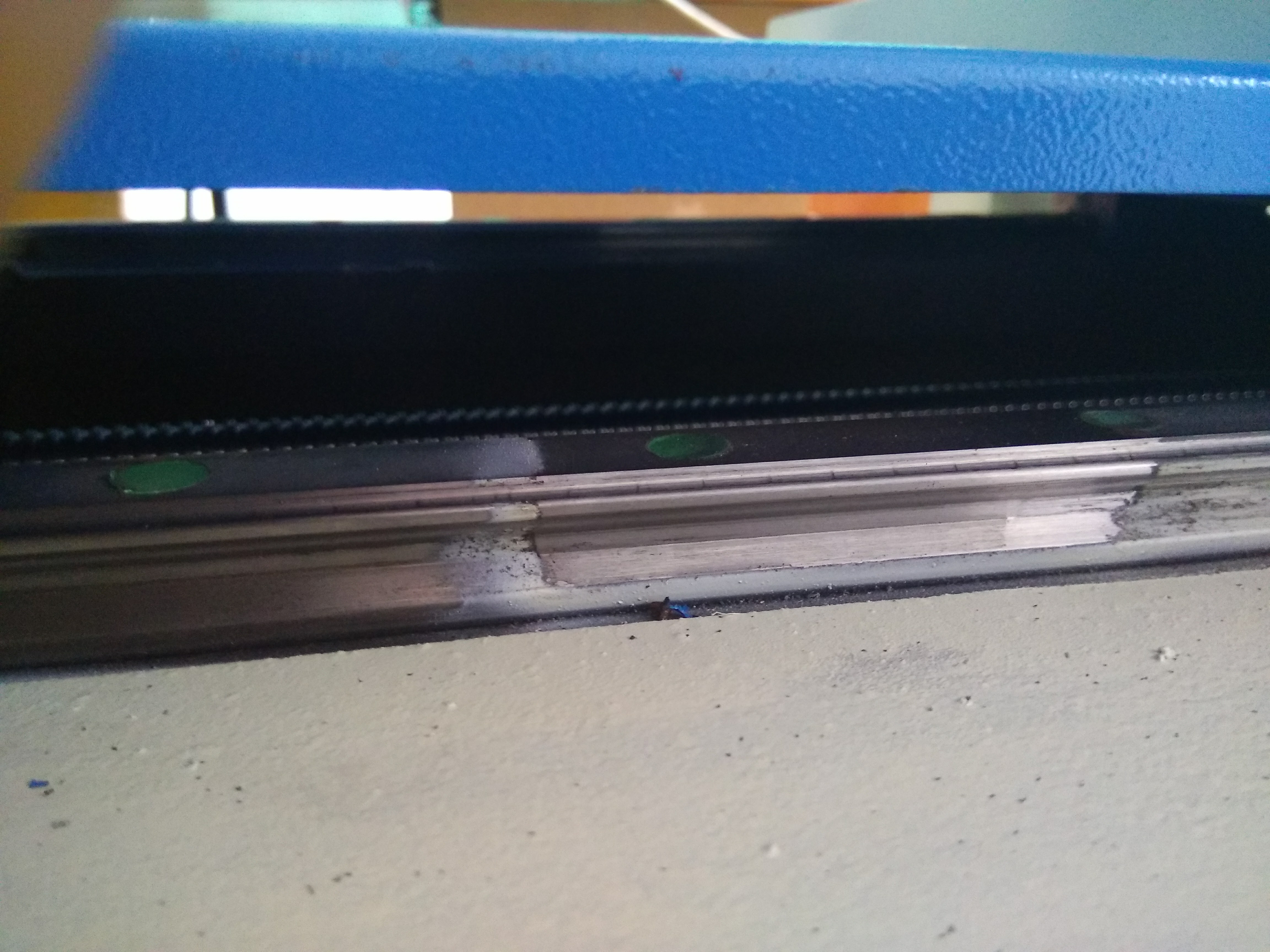

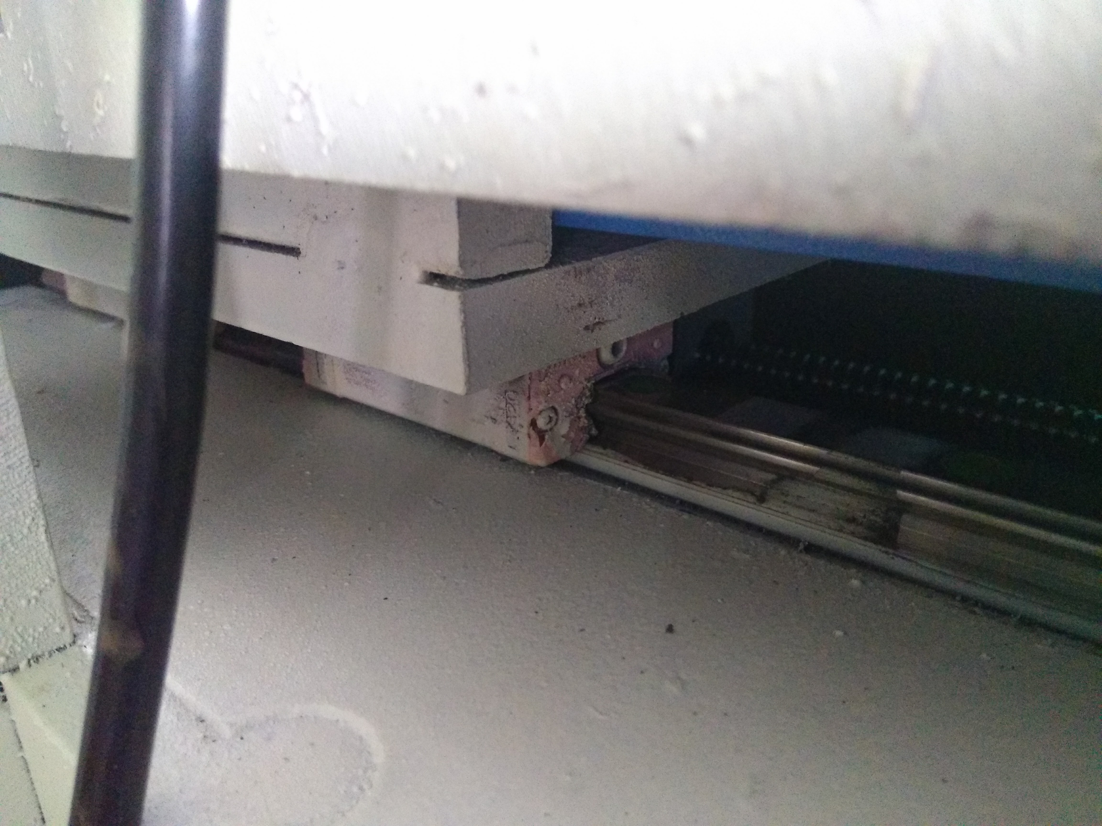

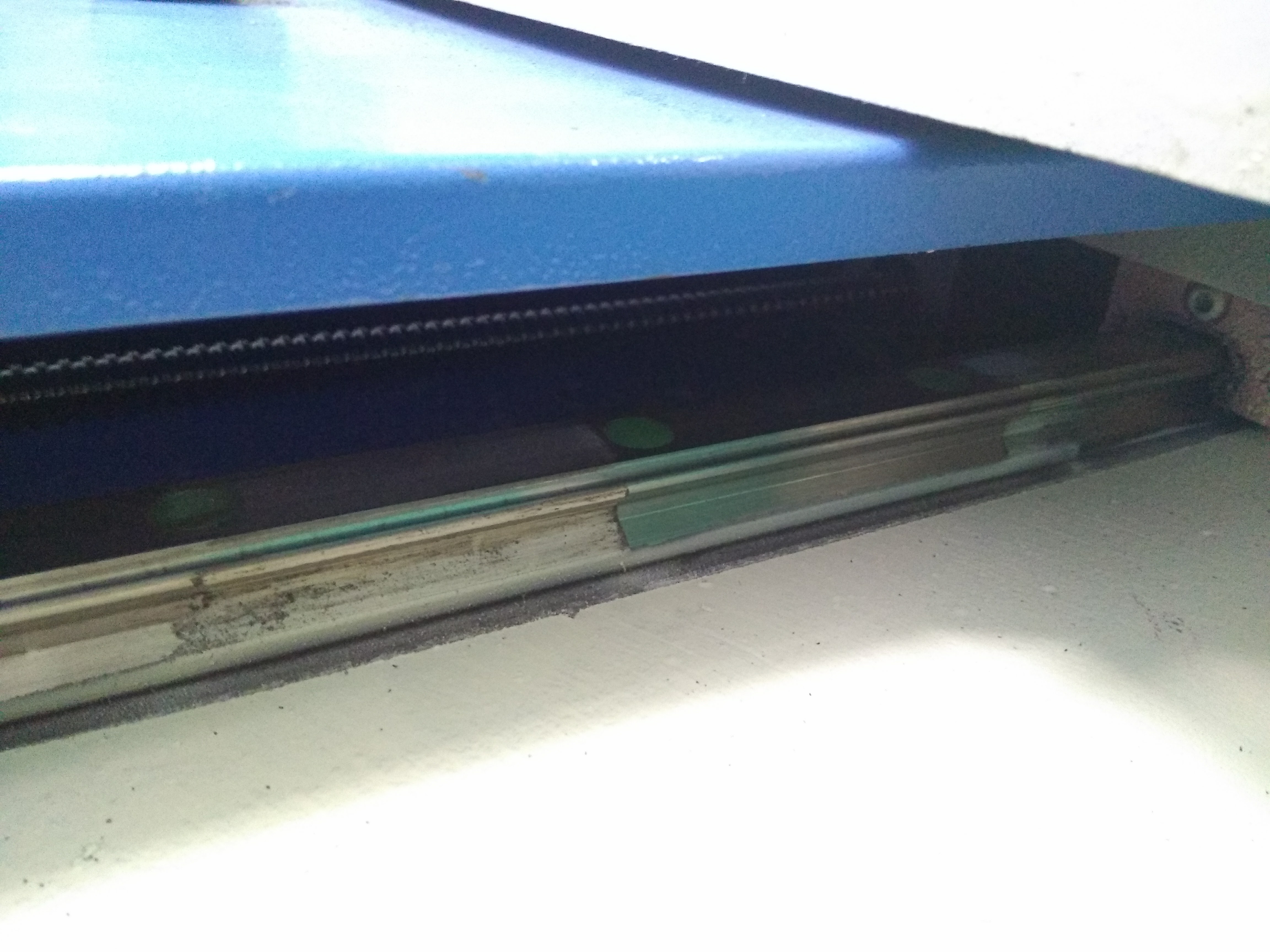

4. Направляющие по оси Y испачканы краской. Смотри вложения.
5. Рабочий стол окрашен краской. Смотри вложения.

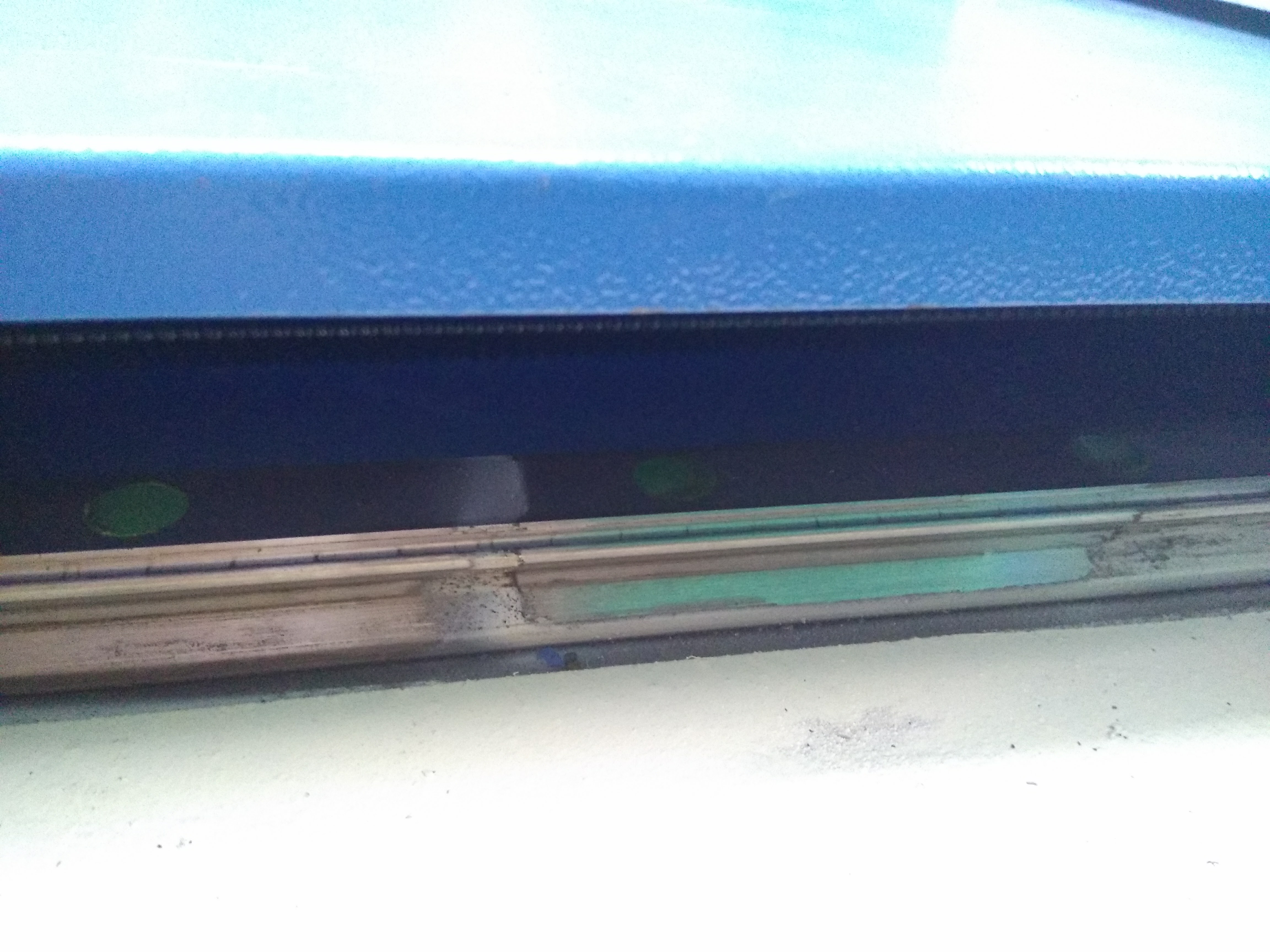

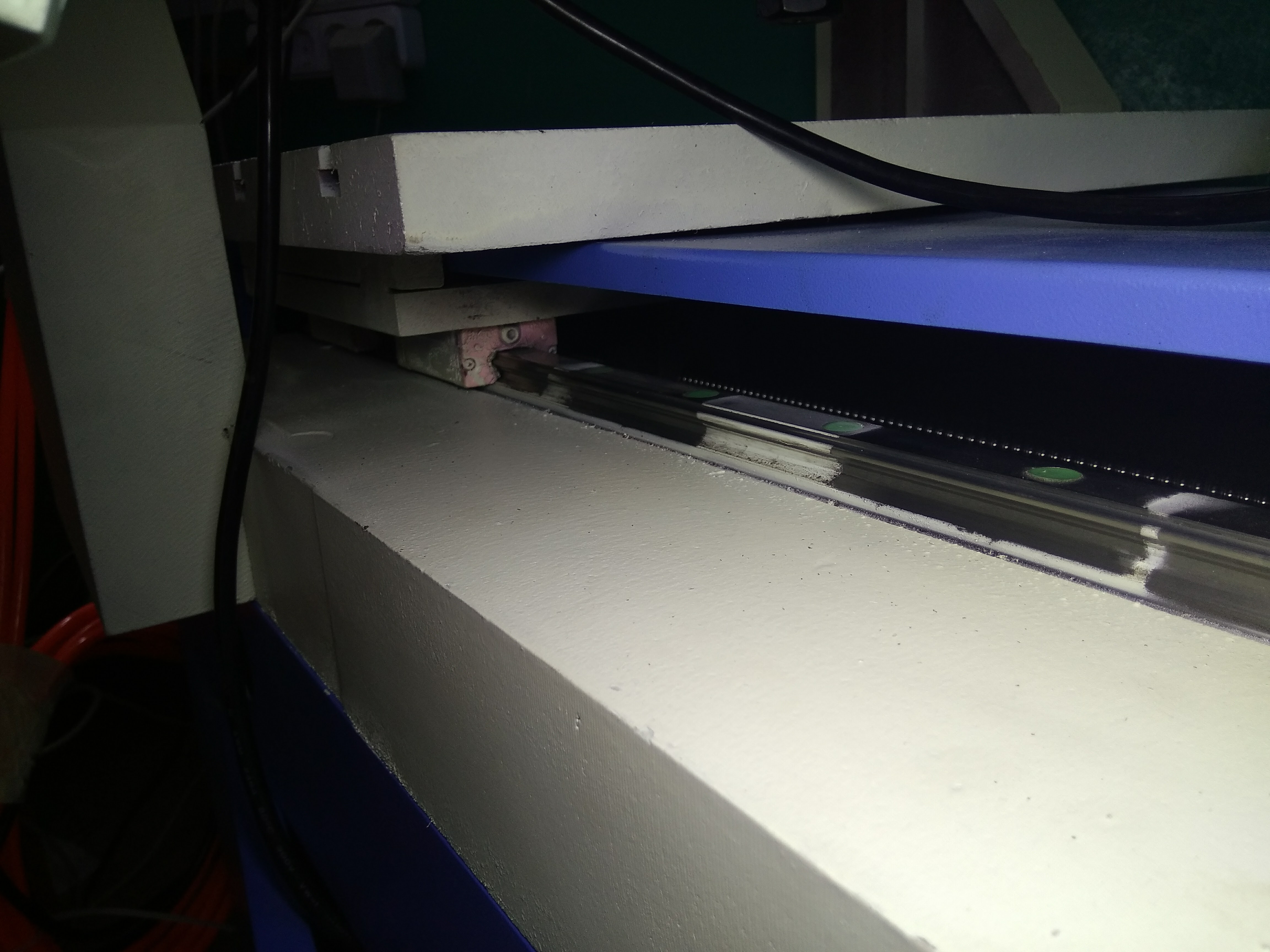

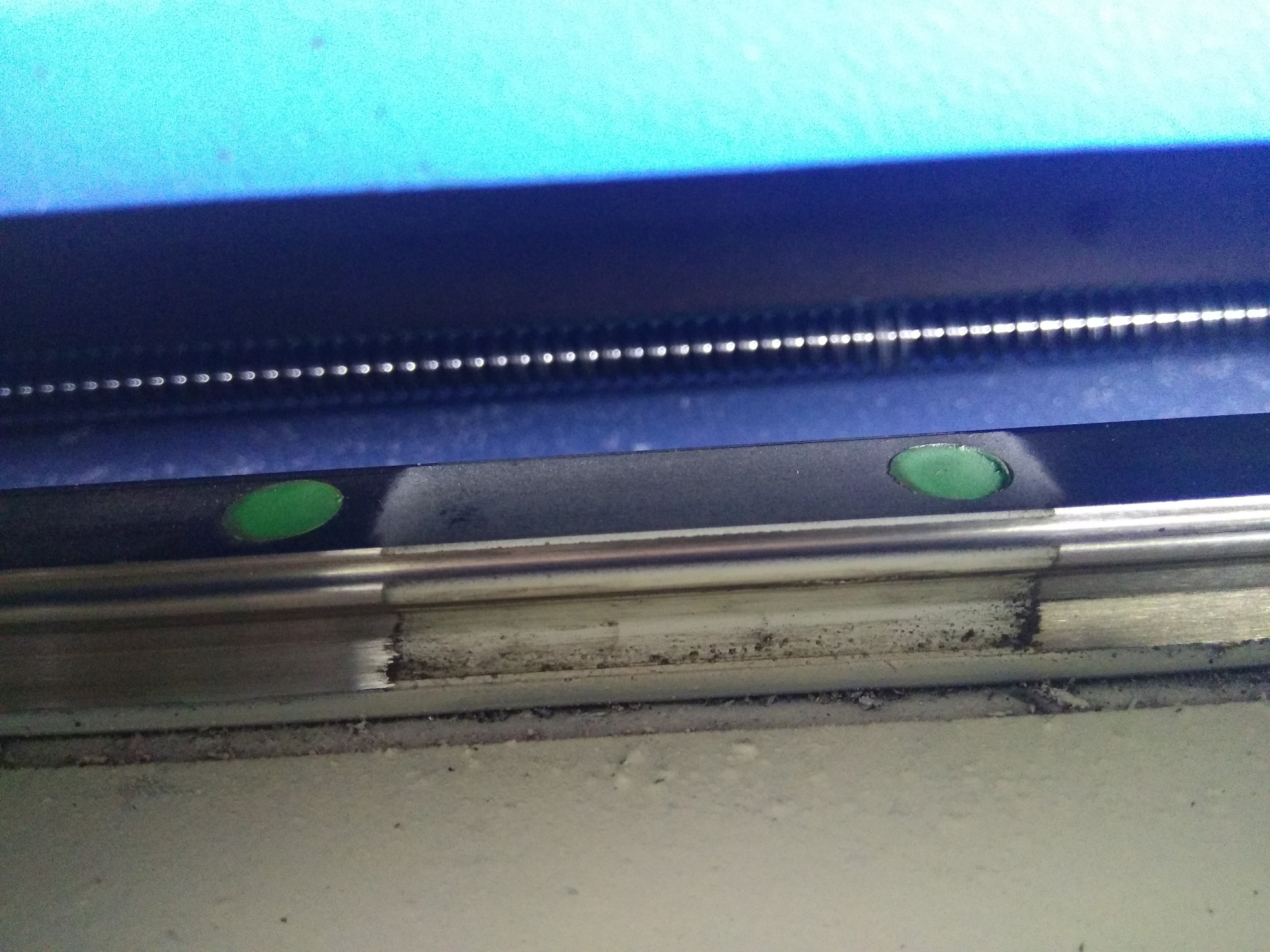

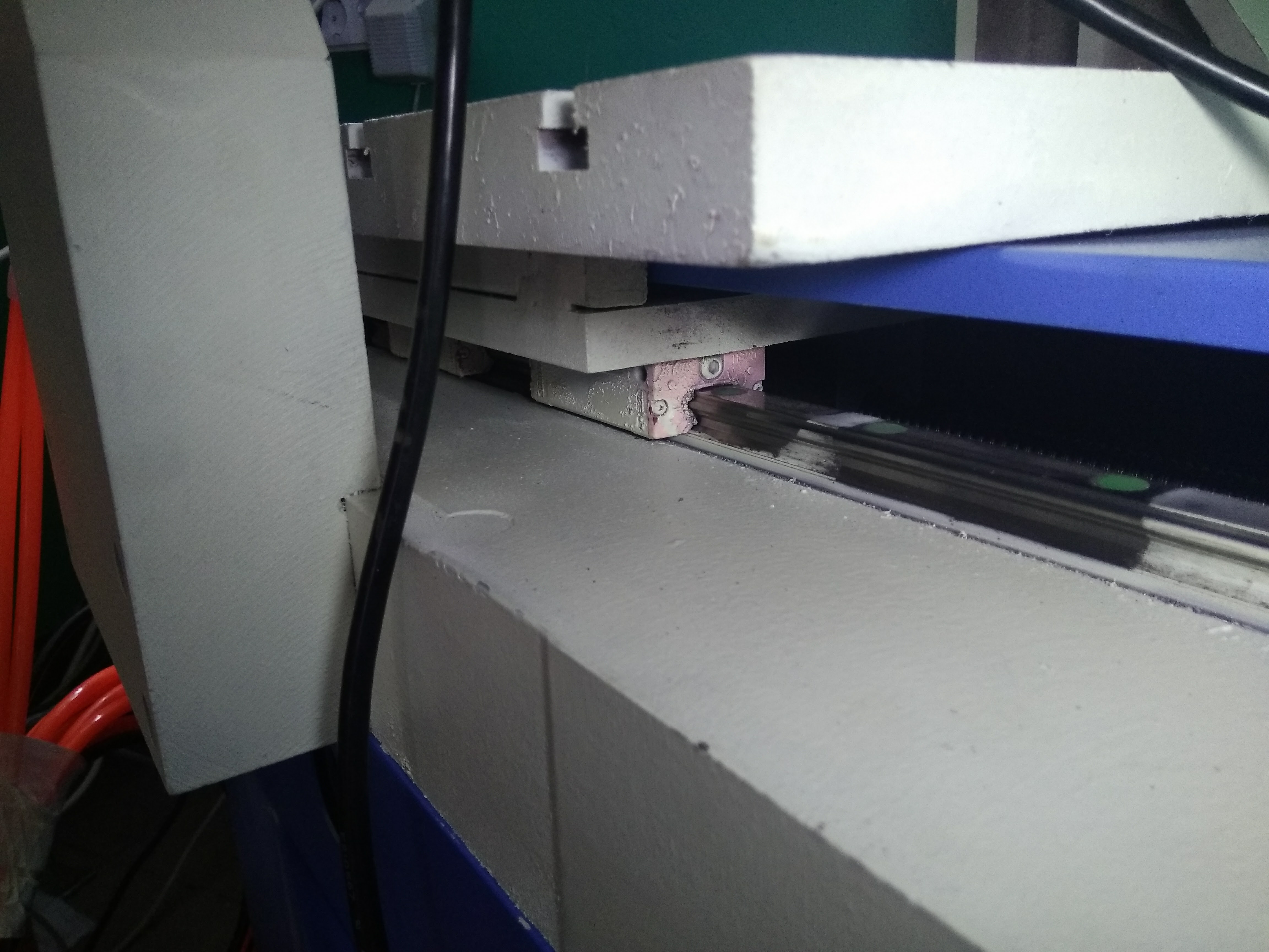

Направляющие испачканы краской.
IMG_20170629_144910.jpg (6097 просмотров) <a class='original' href='./download/file.php?id=115132&mode=view' target=_blank>Загрузить оригинал (2.14 МБ)</a>
IMG_20170629_194503.jpg (6097 просмотров) <a class='original' href='./download/file.php?id=115133&mode=view' target=_blank>Загрузить оригинал (2.25 МБ)</a>
IMG_20170629_194510.jpg (6097 просмотров) <a class='original' href='./download/file.php?id=115134&mode=view' target=_blank>Загрузить оригинал (2.1 МБ)</a>
IMG_20170630_172952.jpg (6097 просмотров) <a class='original' href='./download/file.php?id=115135&mode=view' target=_blank>Загрузить оригинал (3.15 МБ)</a>
IMG_20170630_173018.jpg (6097 просмотров) <a class='original' href='./download/file.php?id=115136&mode=view' target=_blank>Загрузить оригинал (1.5 МБ)</a>
IMG_20170630_173029.jpg (6097 просмотров) <a class='original' href='./download/file.php?id=115137&mode=view' target=_blank>Загрузить оригинал (1.81 МБ)</a>
IMG_20170630_173052.jpg (6097 просмотров) <a class='original' href='./download/file.php?id=115138&mode=view' target=_blank>Загрузить оригинал (2.71 МБ)</a>

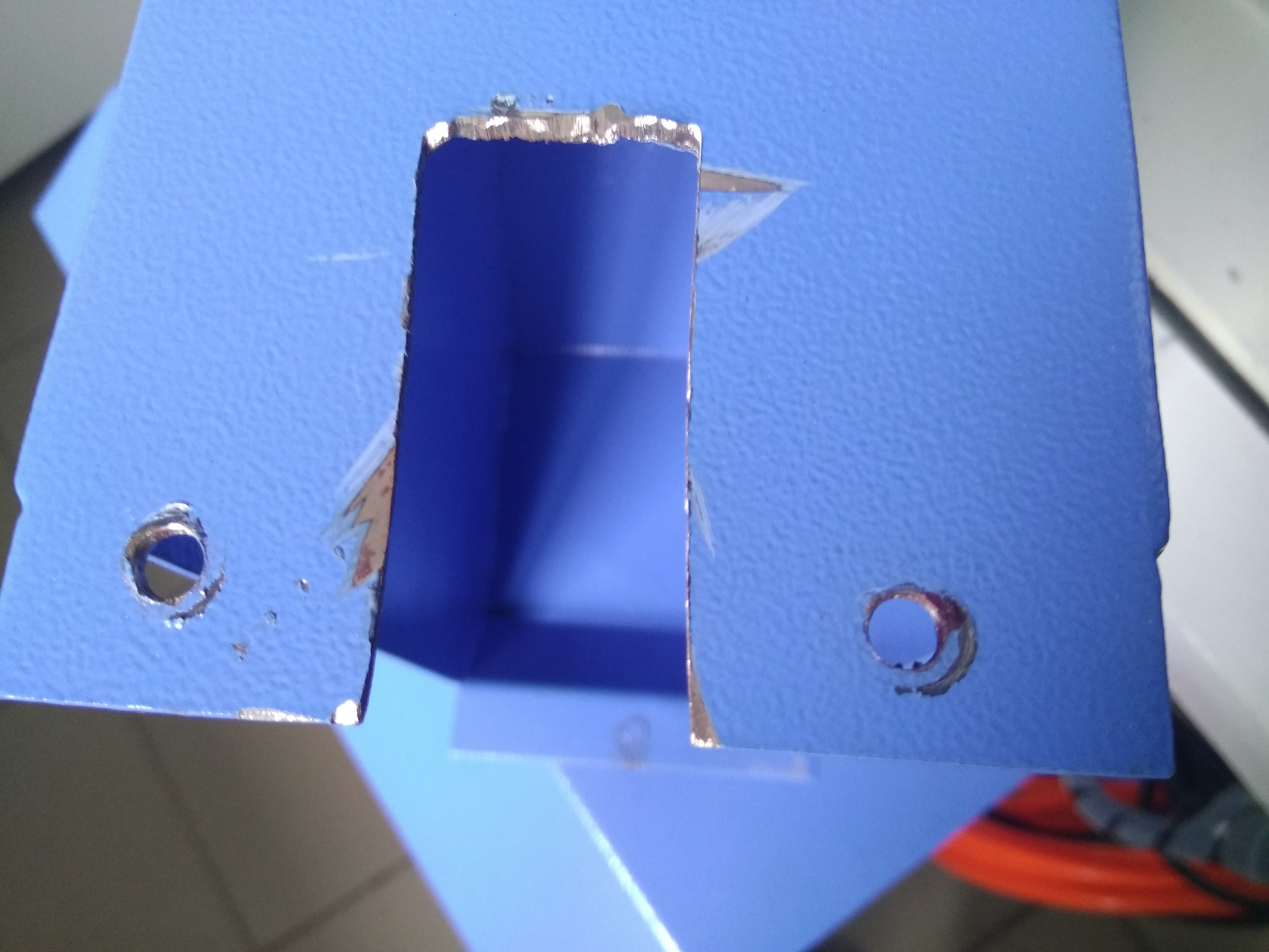

Отверстие для прохода кабелей от сервопривода оси X имеют острые кромки.
IMG_20170629_144832.jpg (6090 просмотров) <a class='original' href='./download/file.php?id=115140&mode=view' target=_blank>Загрузить оригинал (2.11 МБ)</a>

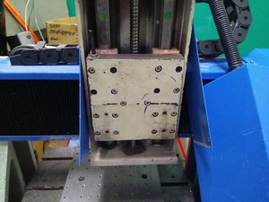

Не все винты завинчены. Один из блоков вообще не закреплен.
IMG_20170630_172212.jpg (6084 просмотра) <a class='original' href='./download/file.php?id=115141&mode=view' target=_blank>Загрузить оригинал (2.2 МБ)</a>

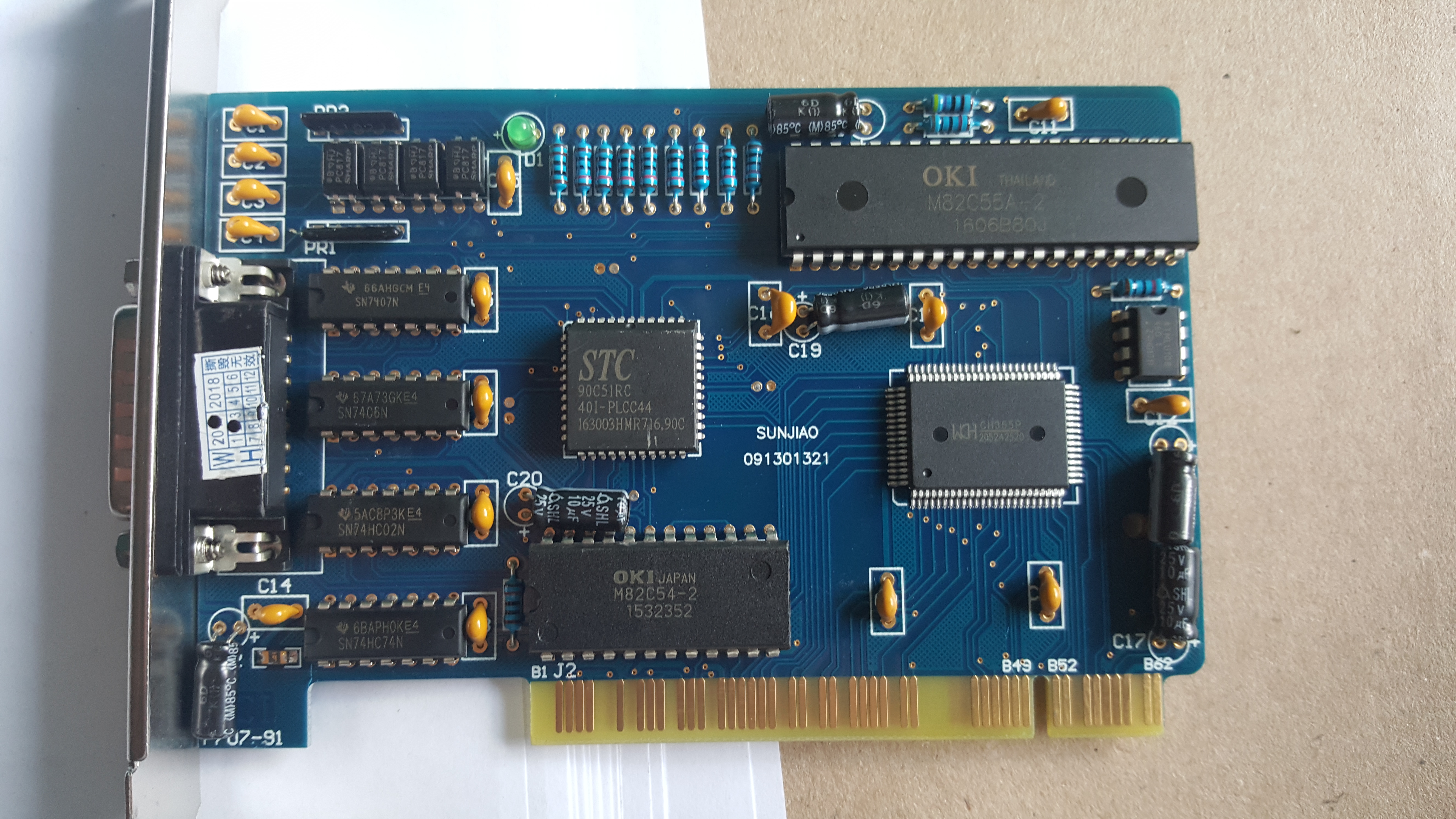

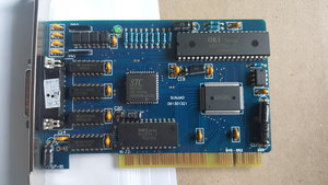

Первый вопрос.
Какую версию NC Studio качать и откуда?
Вот данные контроллера.
PCI\VEN_4348&DEV_5049&SUBSYS_00000000&REV_10
20170630_135557.jpg (6069 просмотров) <a class='original' href='./download/file.php?id=115144&mode=view' target=_blank>Загрузить оригинал (3.8 МБ)</a>

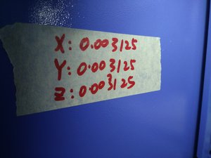

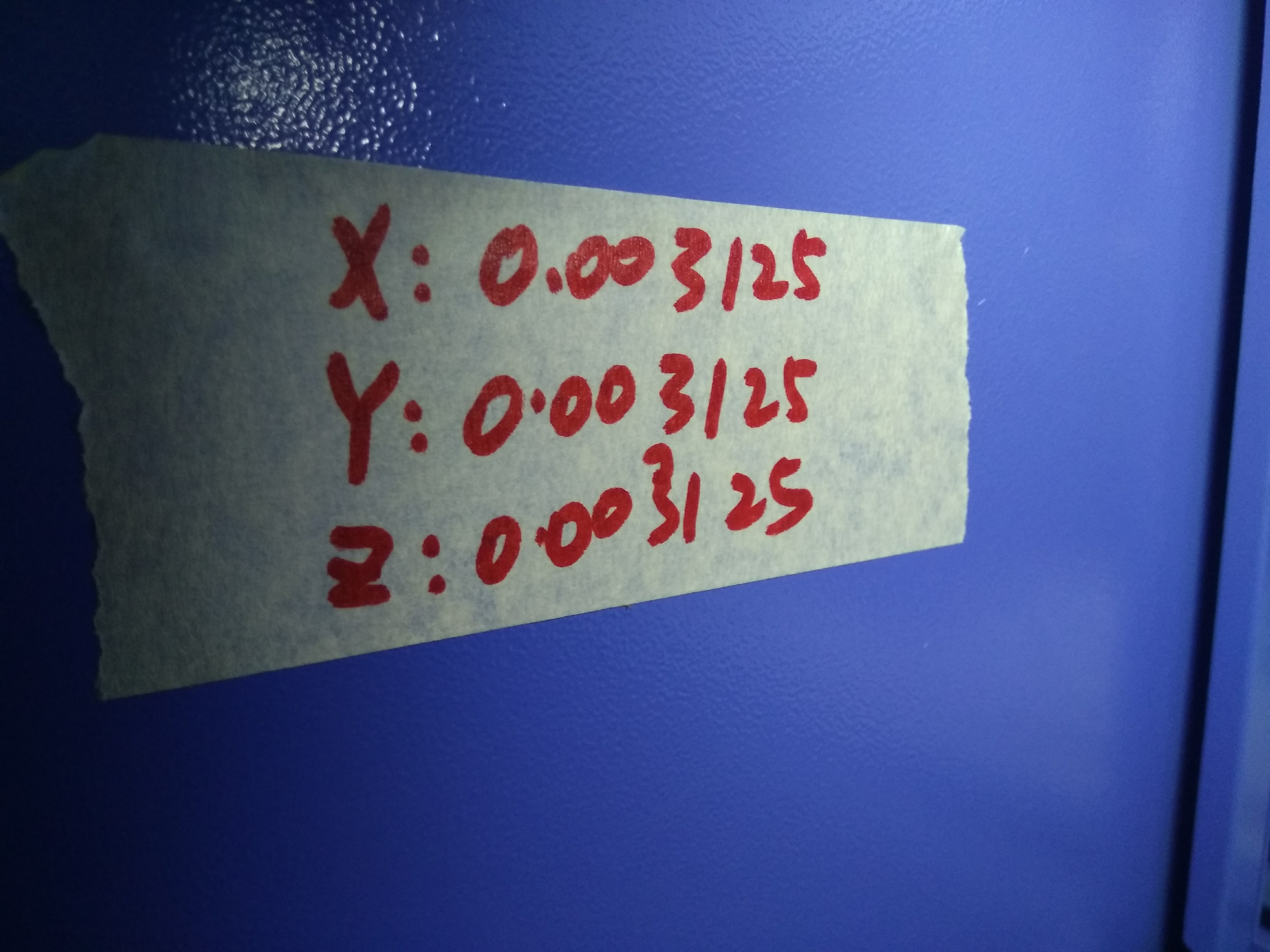

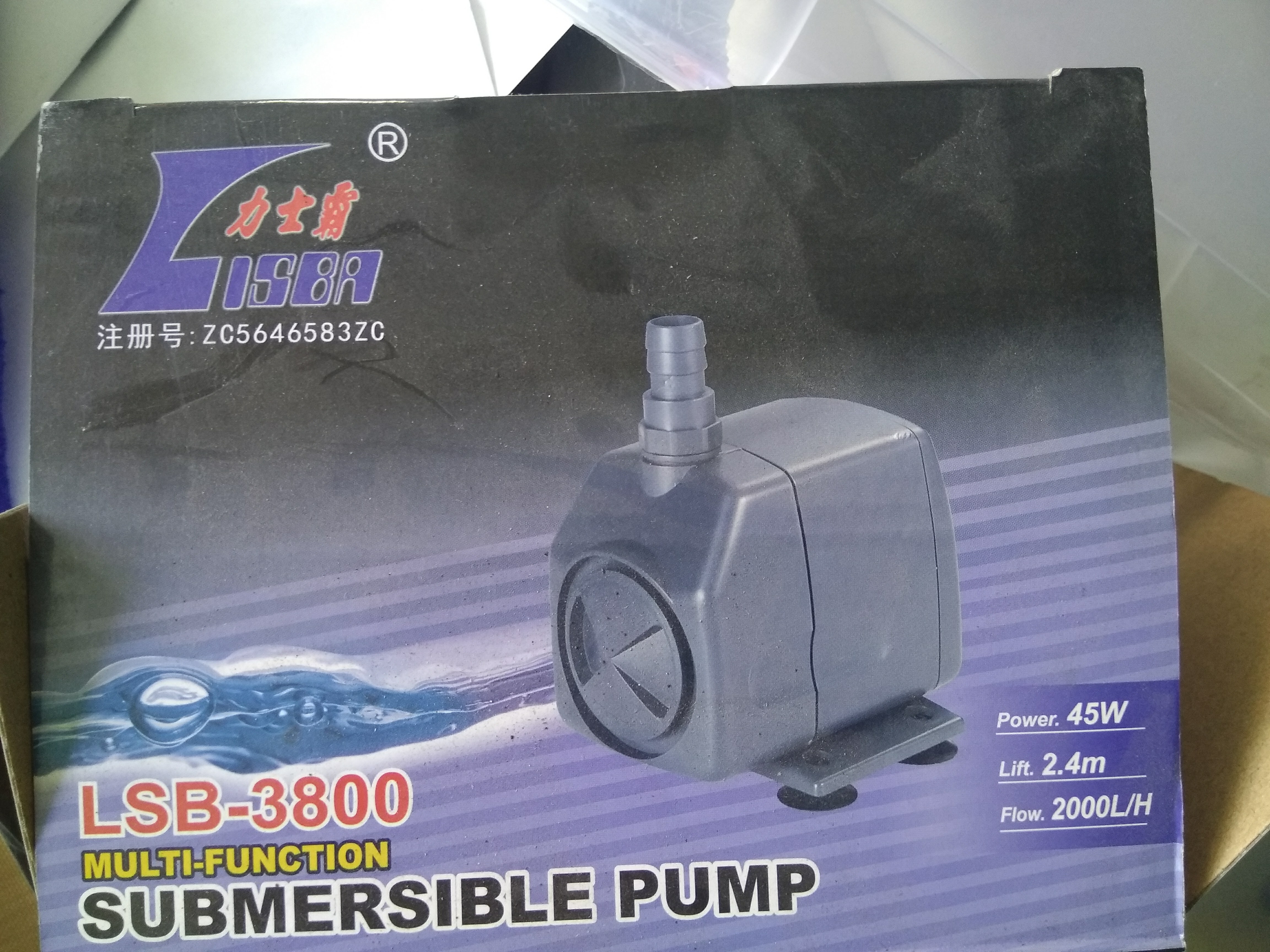

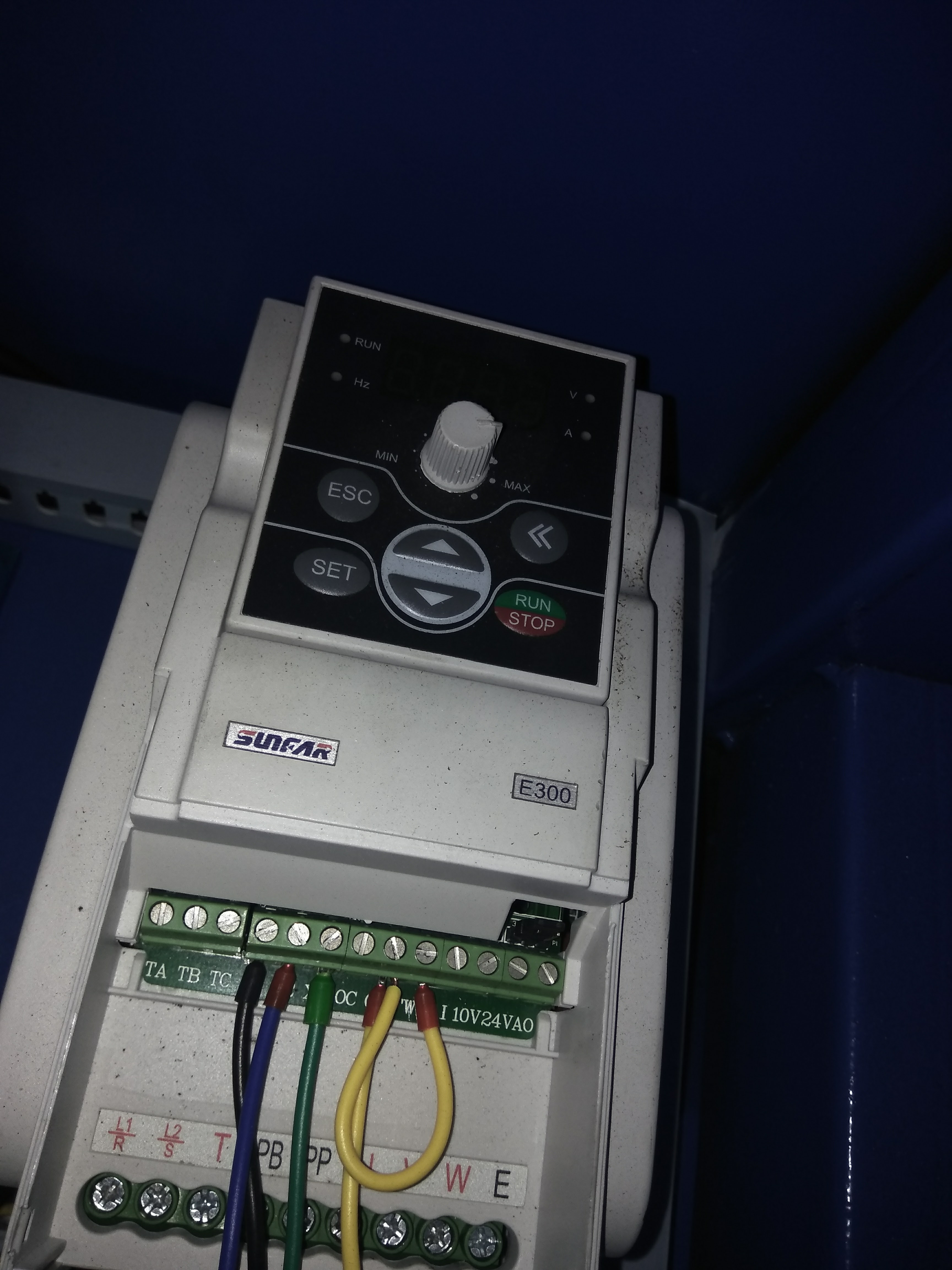

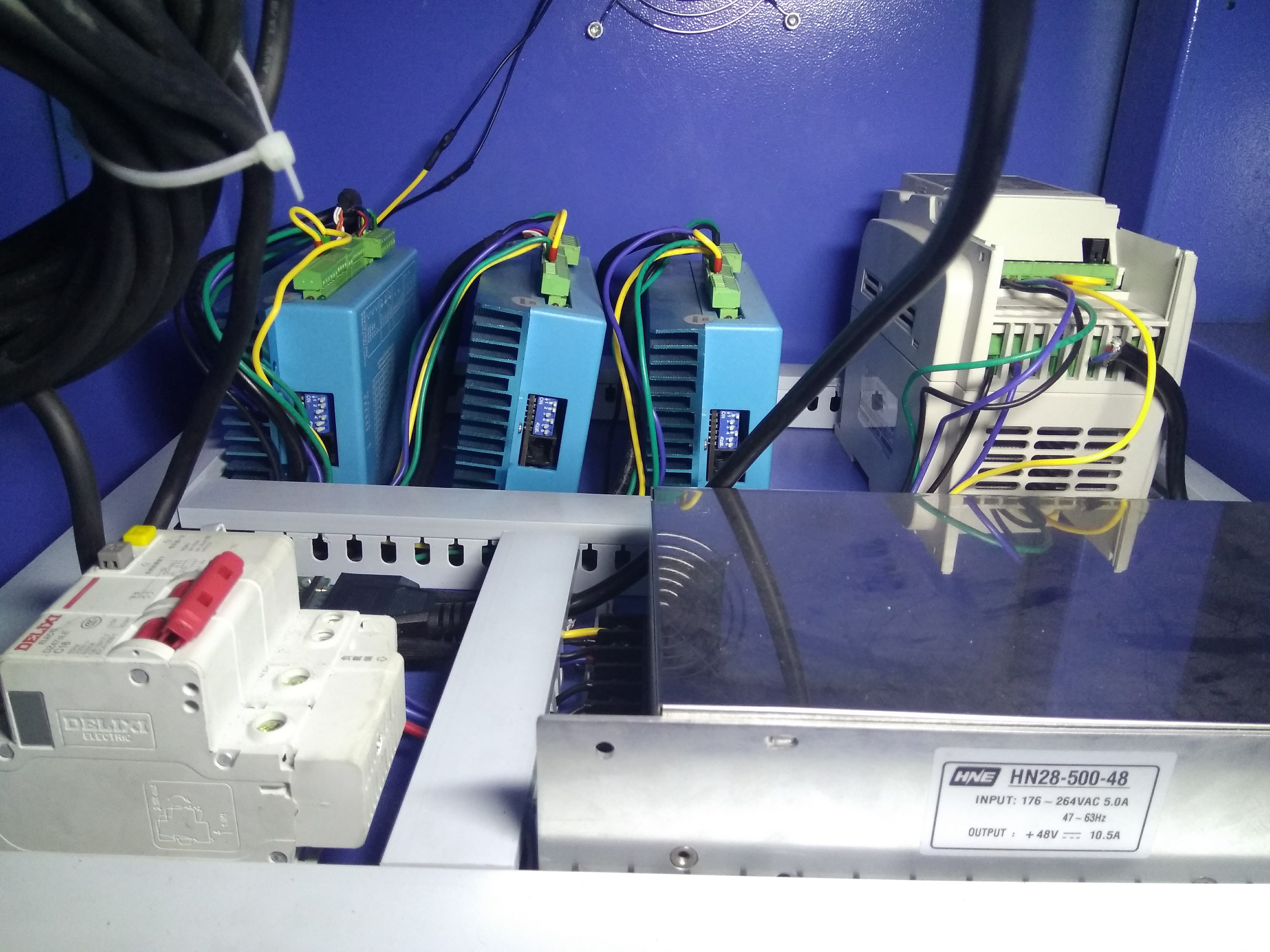

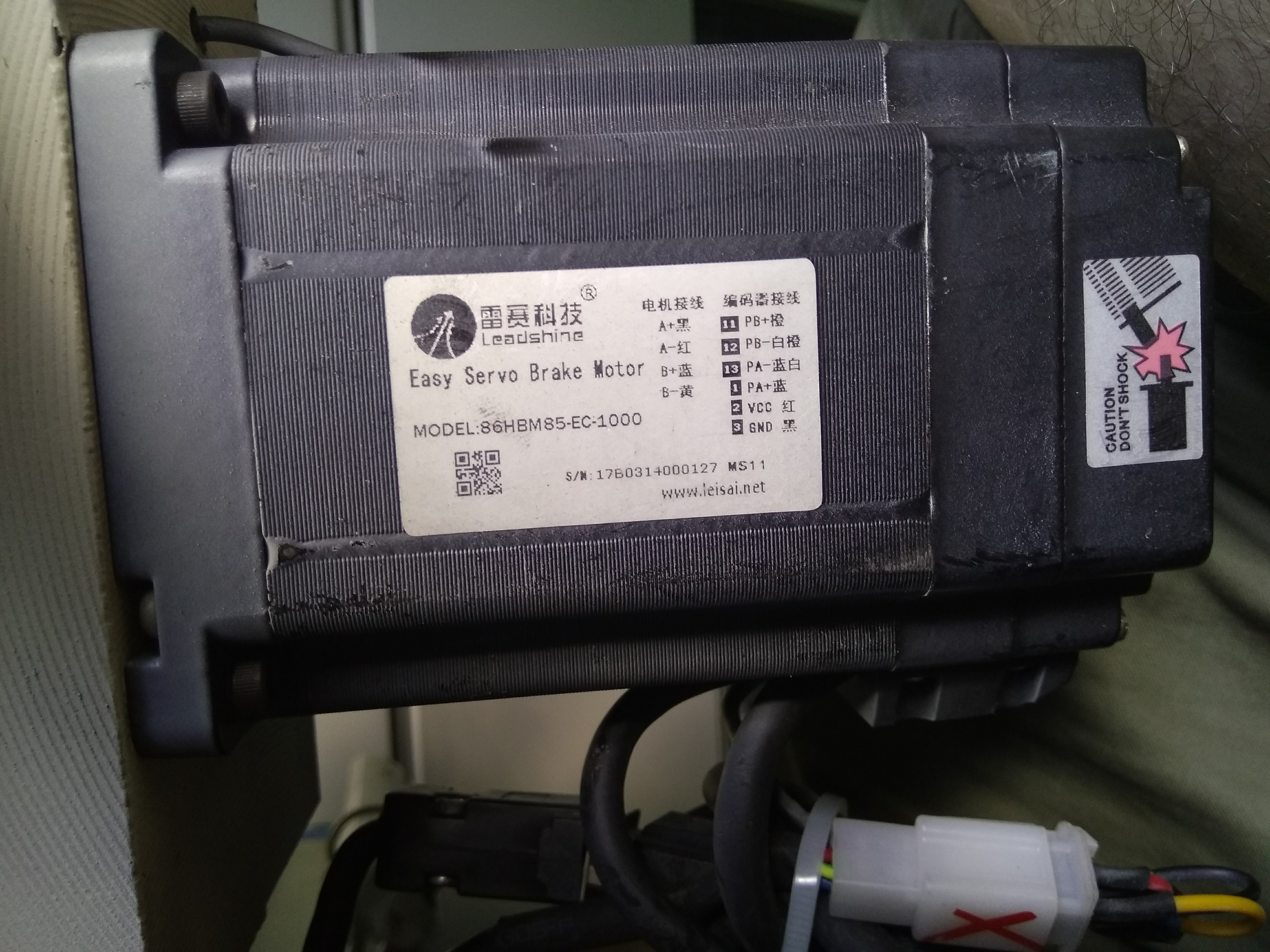

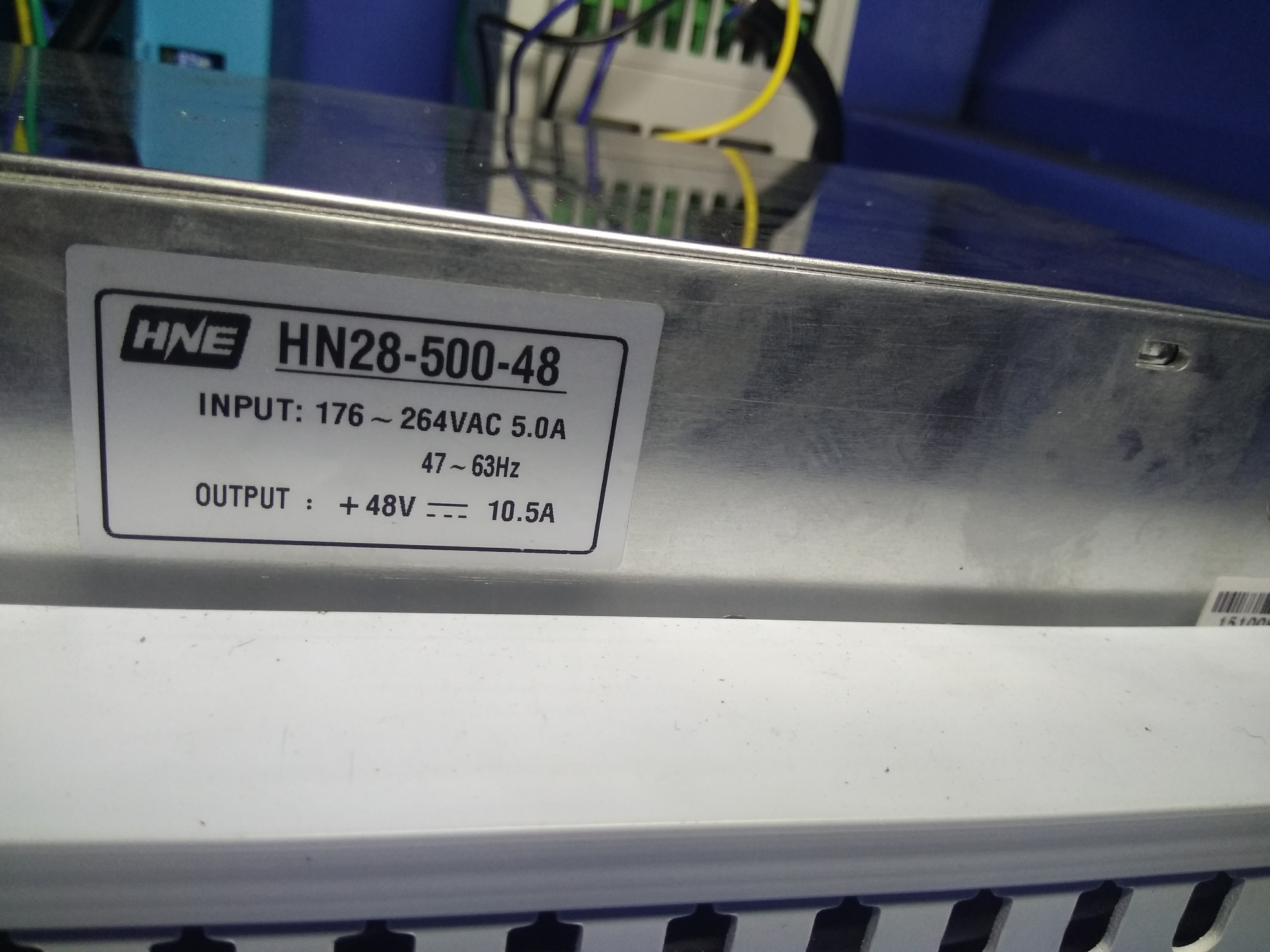

Компоненты и непонятная наклейка.
IMG_20170630_172251.jpg (6066 просмотров) <a class='original' href='./download/file.php?id=115145&mode=view' target=_blank>Загрузить оригинал (1.54 МБ)</a>
IMG_20170630_172339.jpg (6066 просмотров) <a class='original' href='./download/file.php?id=115146&mode=view' target=_blank>Загрузить оригинал (1.92 МБ)</a>
IMG_20170630_172451.jpg (6066 просмотров) <a class='original' href='./download/file.php?id=115147&mode=view' target=_blank>Загрузить оригинал (2.49 МБ)</a>
IMG_20170630_180155.jpg (6066 просмотров) <a class='original' href='./download/file.php?id=115148&mode=view' target=_blank>Загрузить оригинал (2.64 МБ)</a>
IMG_20170630_173150.jpg (6066 просмотров) <a class='original' href='./download/file.php?id=115149&mode=view' target=_blank>Загрузить оригинал (1.9 МБ)</a>
IMG_20170630_184112.jpg (6066 просмотров) <a class='original' href='./download/file.php?id=115150&mode=view' target=_blank>Загрузить оригинал (3.23 МБ)</a>
IMG_20170630_172759.jpg (6066 просмотров) <a class='original' href='./download/file.php?id=115151&mode=view' target=_blank>Загрузить оригинал (1.67 МБ)</a>
Сообщения: 3023
Re: CNC Router Milling YX-4040 Mold Maker Machine
Alexandr Borisjuk писал(а):Первый вопрос.
http://www.cnc-club.ru/forum/viewtopic. ... 47#p291892

Сообщения: 3023
Alexandr Borisjuk писал(а):непонятная наклейка
Импульсы, прописываемые в настройках Ncstudio.

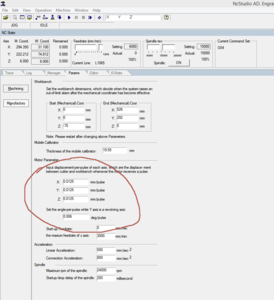

Screenshot - 01.07.2017 , 12_42_19.png (6057 просмотров) <a class='original' href='./download/file.php?id=115152&mode=view' target=_blank>Загрузить оригинал (49.05 КБ)</a>

Похорошему все разбирать проверять чистить мерить.

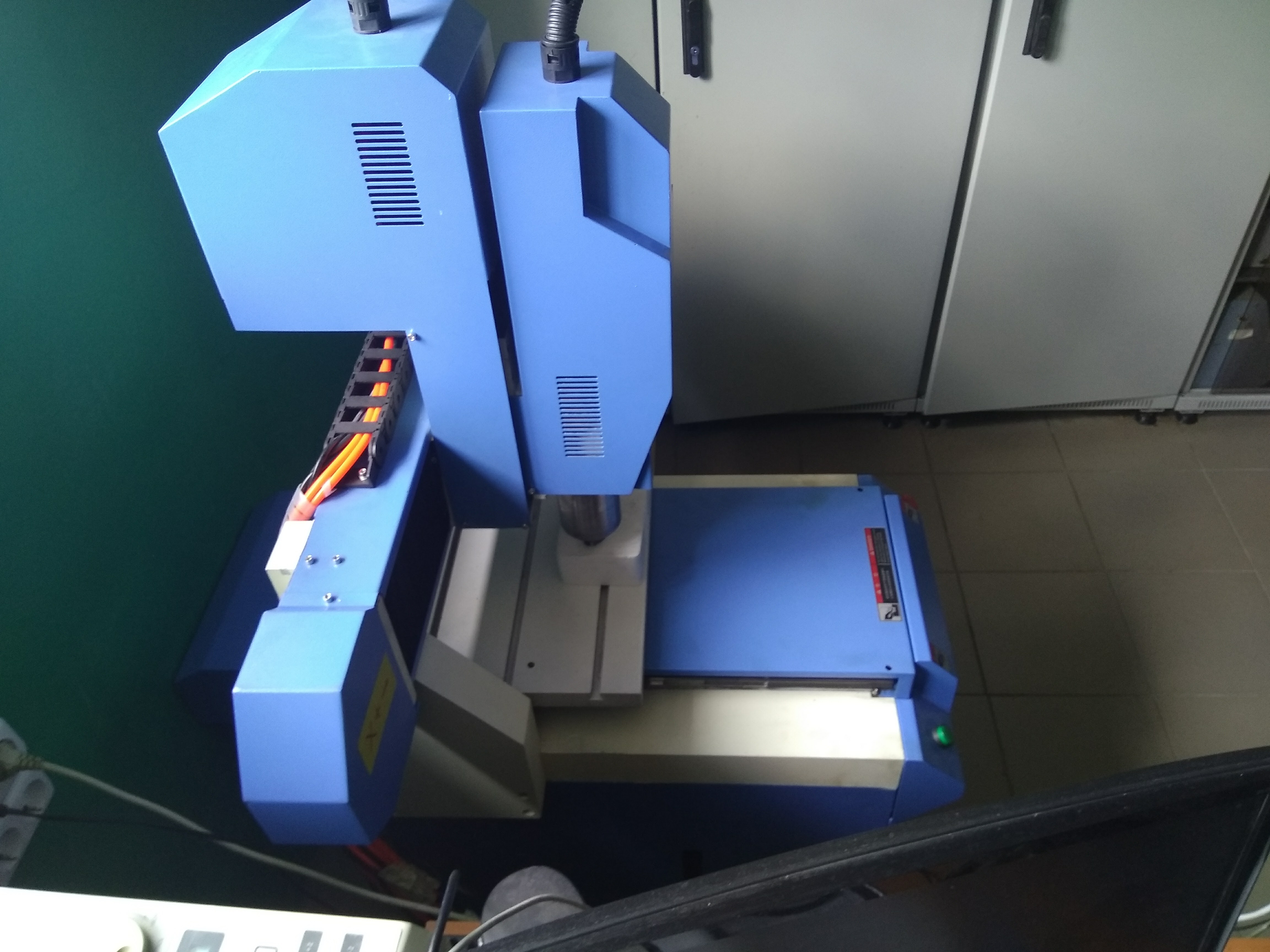

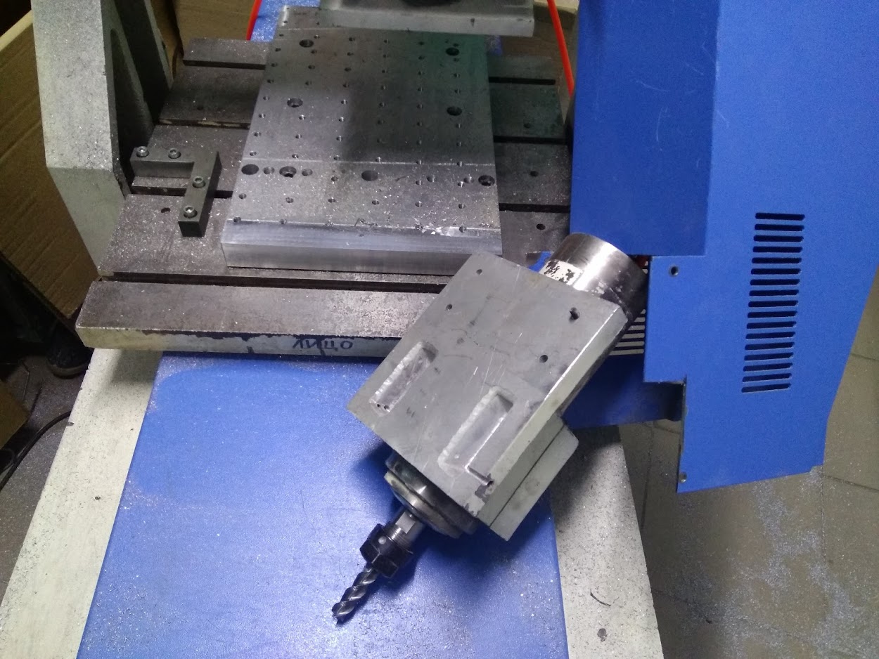

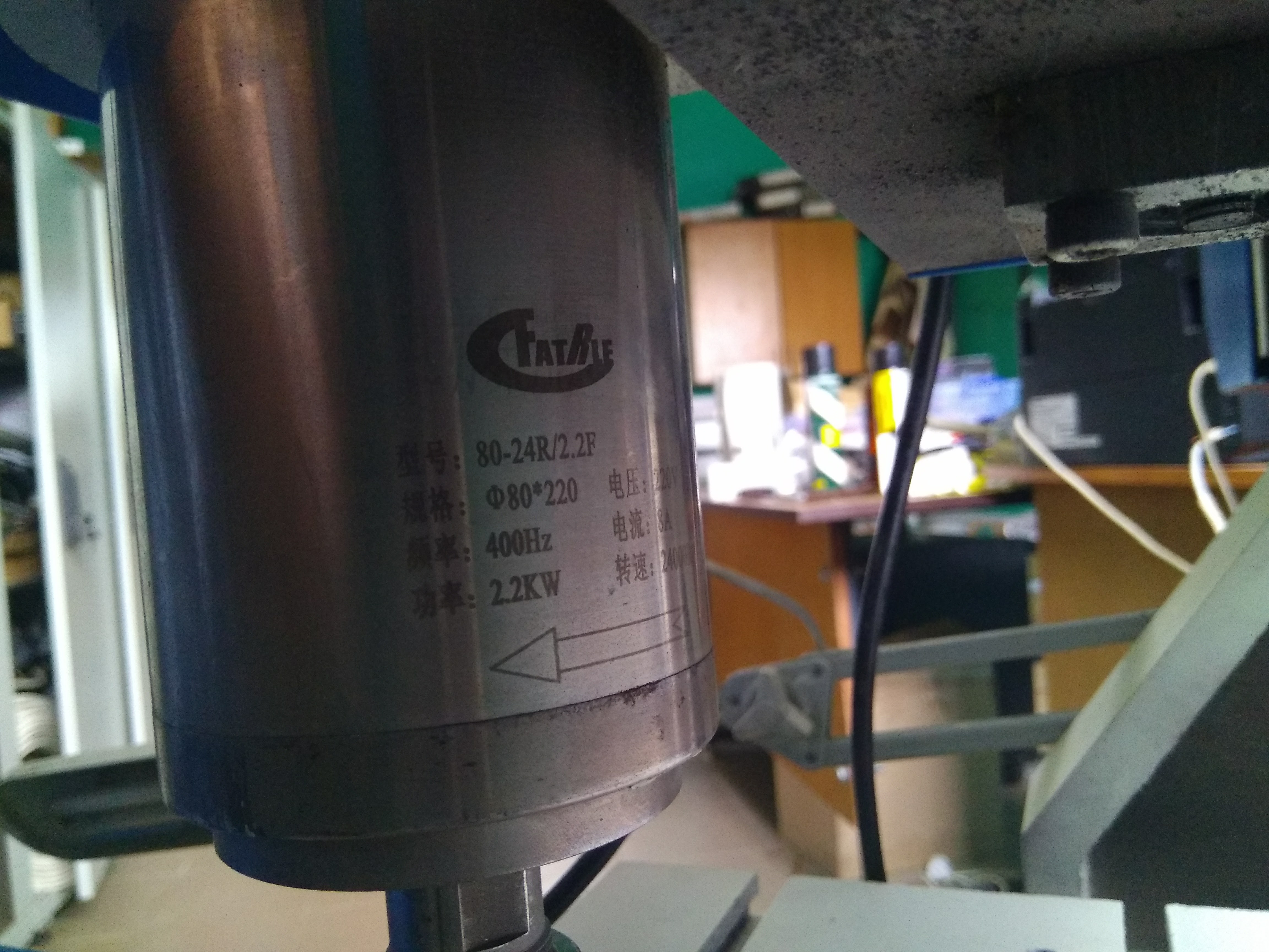

Сегодня во время работы отвалился шпиндель вместе с кронштейном. Оказывается, китайцы почти всё соединили с помощью винтов М5. Наверное, чтоб одним ключём всё собирать. При этом кронштейн шпинделя крепится к пластине, на которой стоят каретки по Z с помощью черырех винтов М5, ввинченных на 2-3 витка резьбы, а кожух этого узла закреплен на шести таких же винтах, завинченных на всю длину, на 20 мм. И гофра тоже.
286.jpg (4606 просмотров) <a class='original' href='./download/file.php?id=154711&mode=view' target=_blank>Загрузить оригинал (195.26 КБ)</a>
287.jpg (4606 просмотров) <a class='original' href='./download/file.php?id=154712&mode=view' target=_blank>Загрузить оригинал (227.11 КБ)</a>

Заменил винты на более длинные, понял, что о вертикальности фрезы лучше не думать. Или наоборот, серьёзно думать.

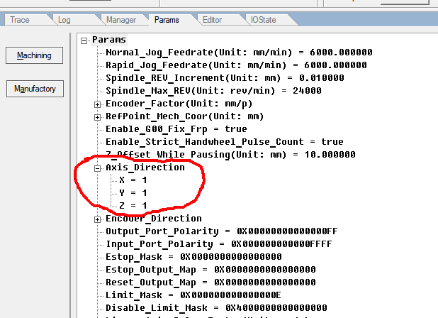

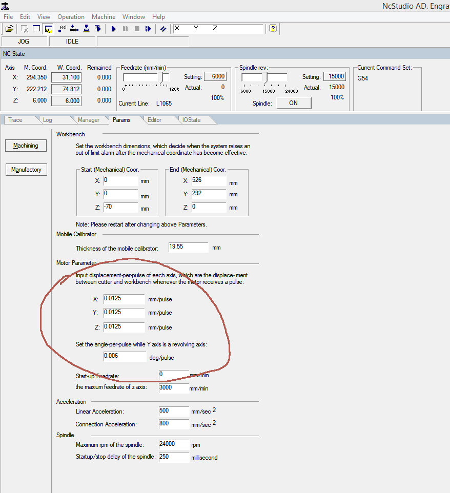

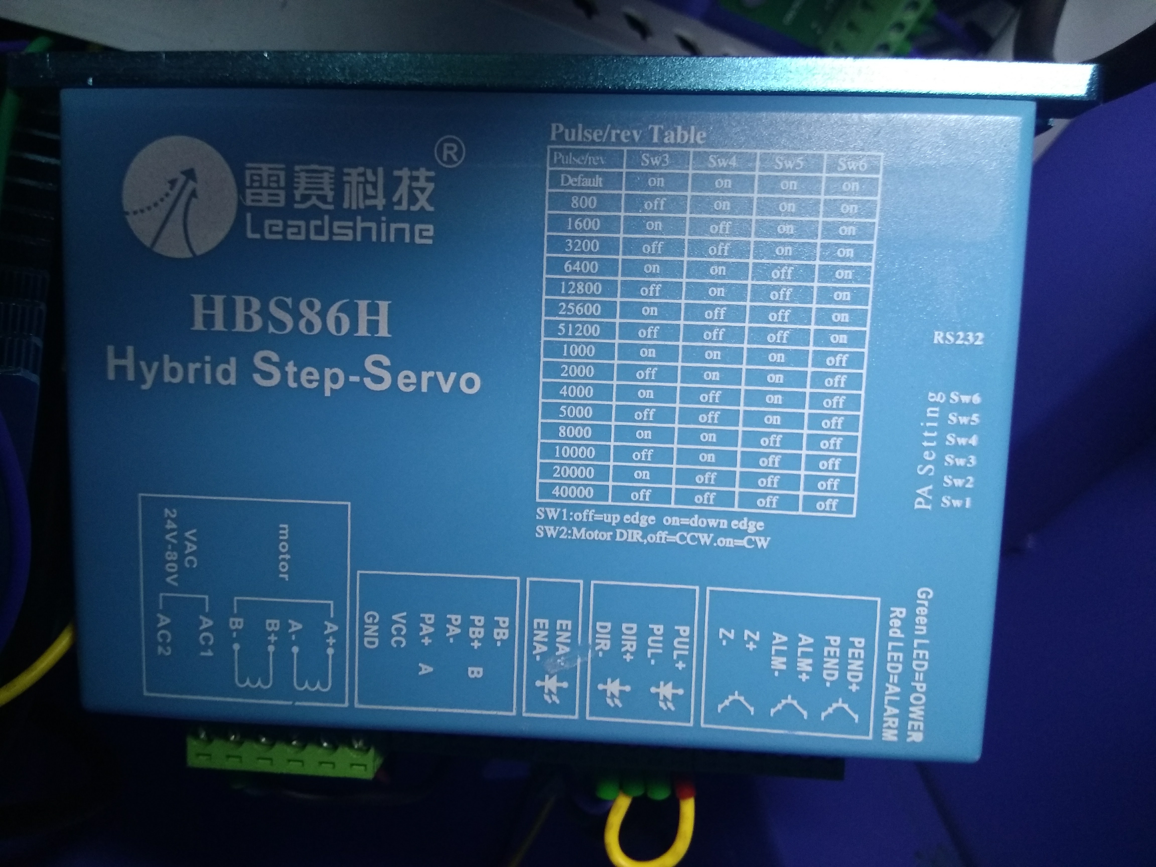

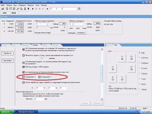

Заодно решил поменять направление движения по осям X и Y. Надоело смотреть на станок
288.jpg (4575 просмотров) <a class='original' href='./download/file.php?id=154713&mode=view' target=_blank>Загрузить оригинал (74.87 КБ)</a>
Естесственно, поискал советы. Нашел два способа. Первый - в настройках NCStudpo. Попробовал поставить галочки, ничего не изменилось.
289.jpg (4575 просмотров) <a class='original' href='./download/file.php?id=154715&mode=view' target=_blank>Загрузить оригинал (187.55 КБ)</a>
Вернул в исходное состоянме.
После этого поменял местами на драйверах провода, идущие на А+ и А-. При запуске моторы гудят но никуда не едут. Выключил от греха подальше и вернул в первоночальное положение.
290.jpg (4575 просмотров) <a class='original' href='./download/file.php?id=154714&mode=view' target=_blank>Загрузить оригинал (223.2 КБ)</a>
Может, это потому, что моторы гибридные? По гибридным не нахожу информации.
Сообщения: 3023
При зажатых клавишах Ctrl, Alt и Shift двойным щелчком на Machining ("Обработка" на версии выше) открой окно настроек. В Axis_Direction измени 1 на - 1.
Screenshot - 04.01.2019 , 12_27_14.png (4560 просмотров) <a class='original' href='./download/file.php?id=154717&mode=view' target=_blank>Загрузить оригинал (17.56 КБ)</a>
