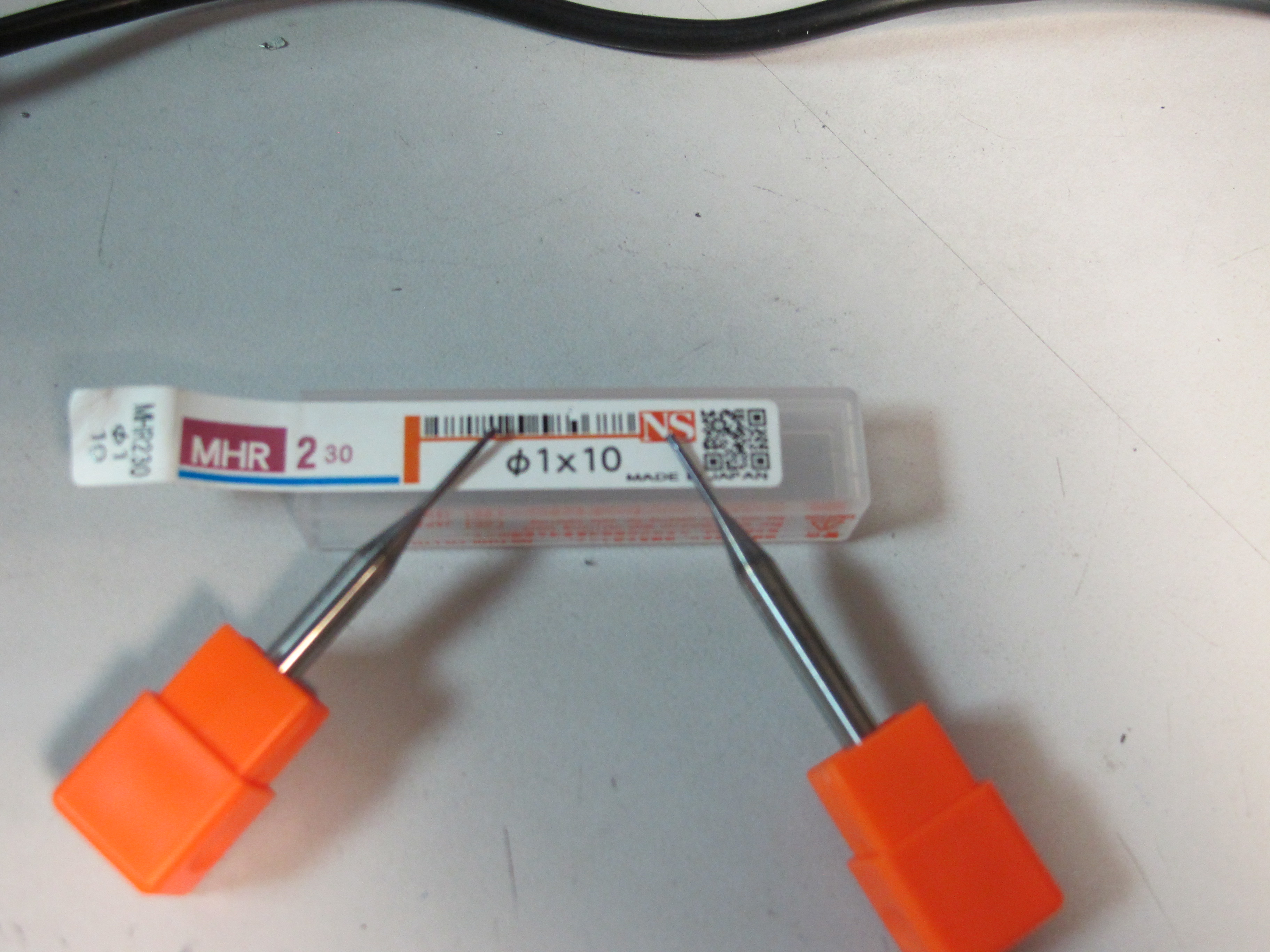

диаметр диска подобрать, чтобы и глубины хватило и дорезал до конца. оправка минимального диаметра нужна.
Быстрые машины, быстрые станки, любим экстрим во всем. http://www.dk-lab.org/
bash_hd
Сообщения: 164
Зарегистрирован: 28 дек 2013, 00:15
Репутация: 101
Сообщение bash_hd »
есть еще метод. По жести конечно извращение: Диском, а потом включаем ориентацию шпинделя M19 и куском такого же диска достругиваем то что не допилилось.
Сообщения: 8408
У меня шпиндель без тормоза и без ориентации
там и с мелким диском после отрезки останется радиус , все одно придется дорабатывать
Фрезой хоть и дольше, но все чётко и за один установ с другой обработкой
Сообщения: 8408
Вот нужный инструмент для таких случаев :)
спасибо Женя :beer_blow:
IMG_0010[1].JPG (4627 просмотров) <a class='original' href='./download/file.php?id=113504&mode=view' target=_blank>Загрузить оригинал (1.83 МБ)</a>
ridirt
Сообщения: 721
Репутация: 277
Откуда: Спб
Сообщение ridirt »
а если толщину пропила сделать побольше?
Сообщения: 8408
Нужна такая как есть :)
