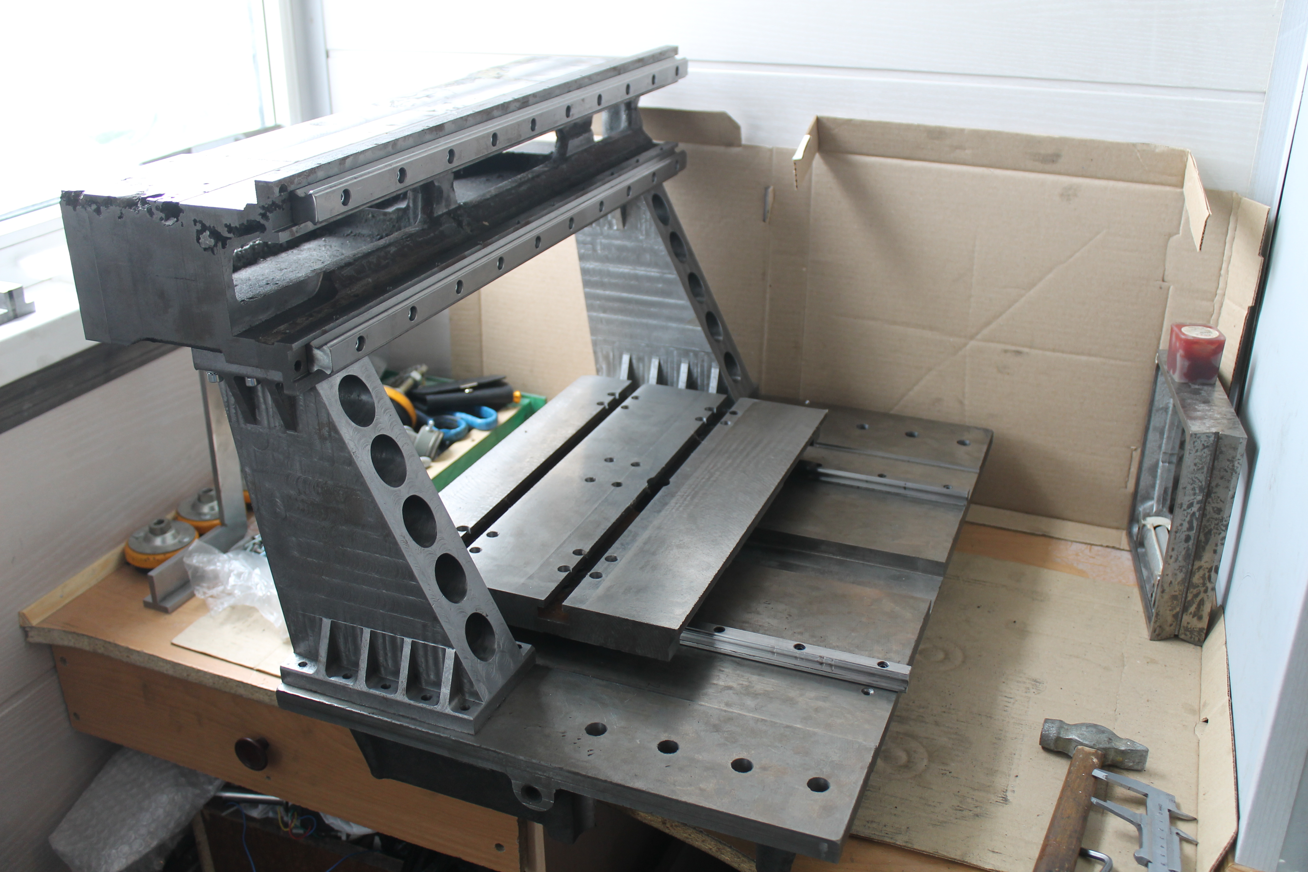

Сообщение Lafayette »
так сказать первые примерки
IMG_2582.jpg (1980 просмотров) <a class='original' href='./download/file.php?id=113789&mode=view' target=_blank>Загрузить оригинал (3.5 МБ)</a>
Сообщения: 8408
Re: Портальник по металлу (дубль 2)
Ну у меня работает, так что его заточка под мач это не проблема
Станок в притык это такой гимор, у меня к стенке прижат с одной стороны, буду отодвигать :)

Lafayette
Сообщения: 3514
Репутация: 445
только тяжёлый гад :shock:
Сообщения: 8408
Сколько в итоге?
Мы вдвоем крутили 676, подложили жесть под опоры и вперед :)
Lafayette
Сообщения: 3514
Репутация: 445
nik1 писал(а):Сколько в итоге?
где то 150-200 кг
