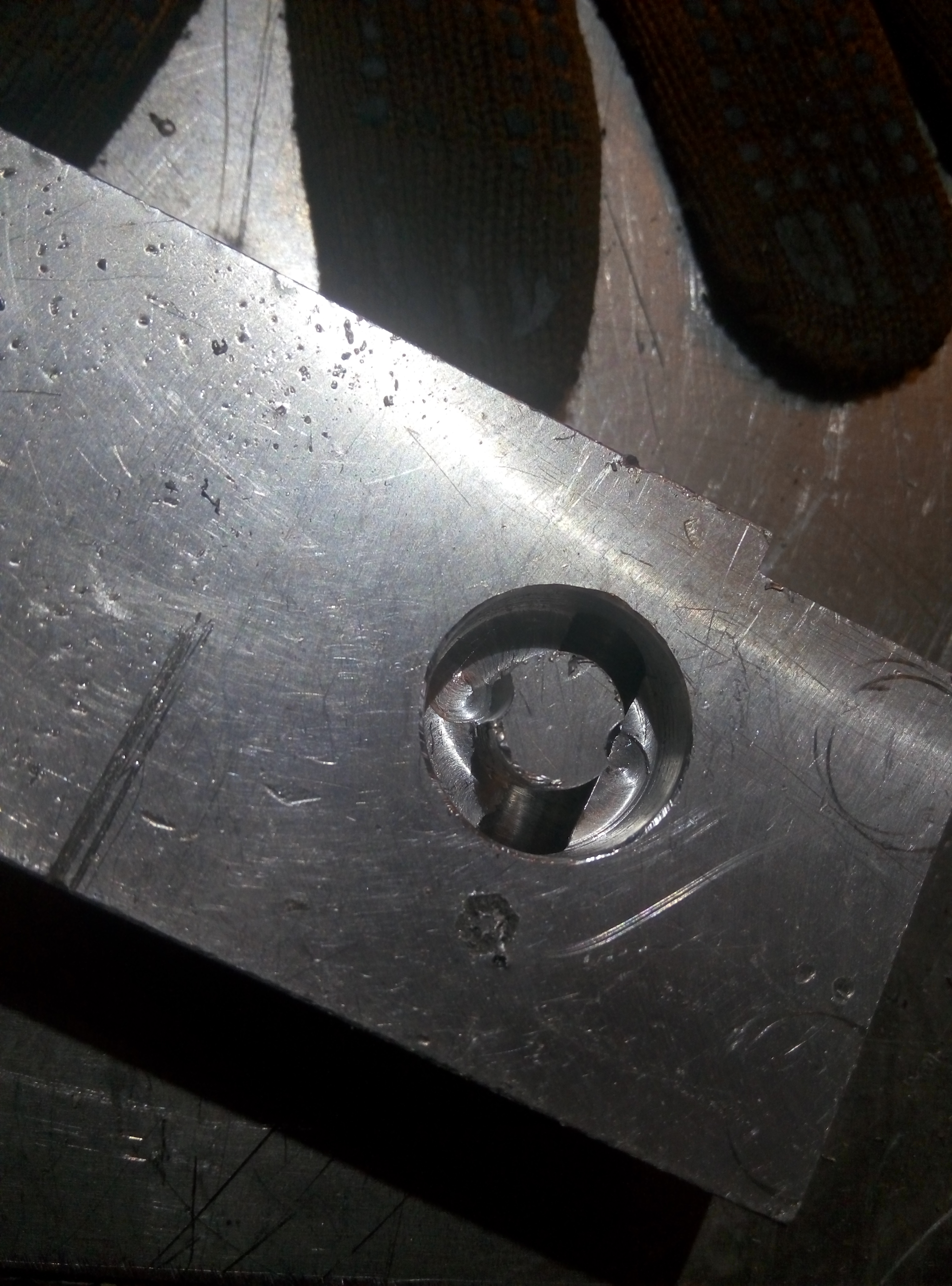

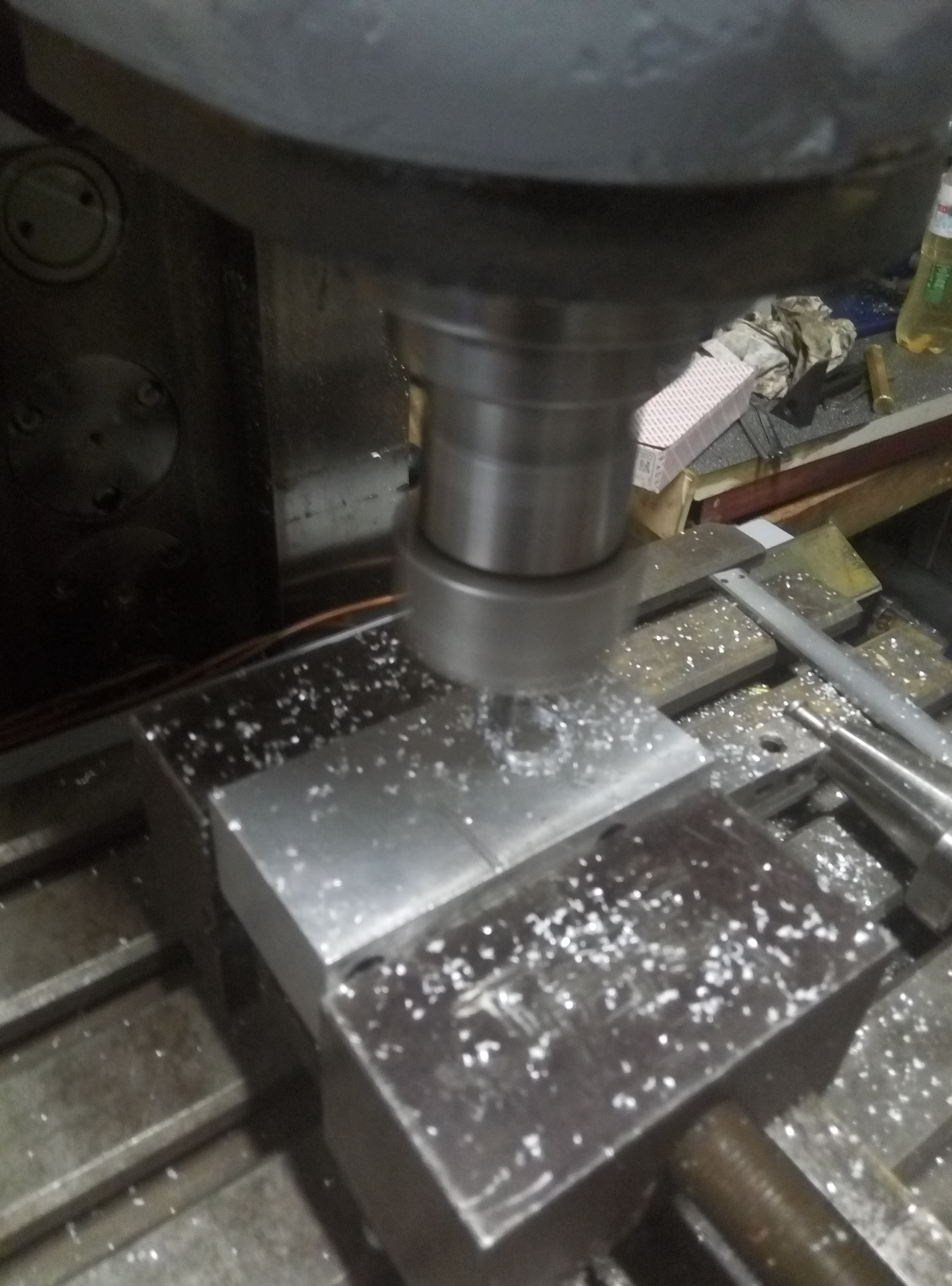

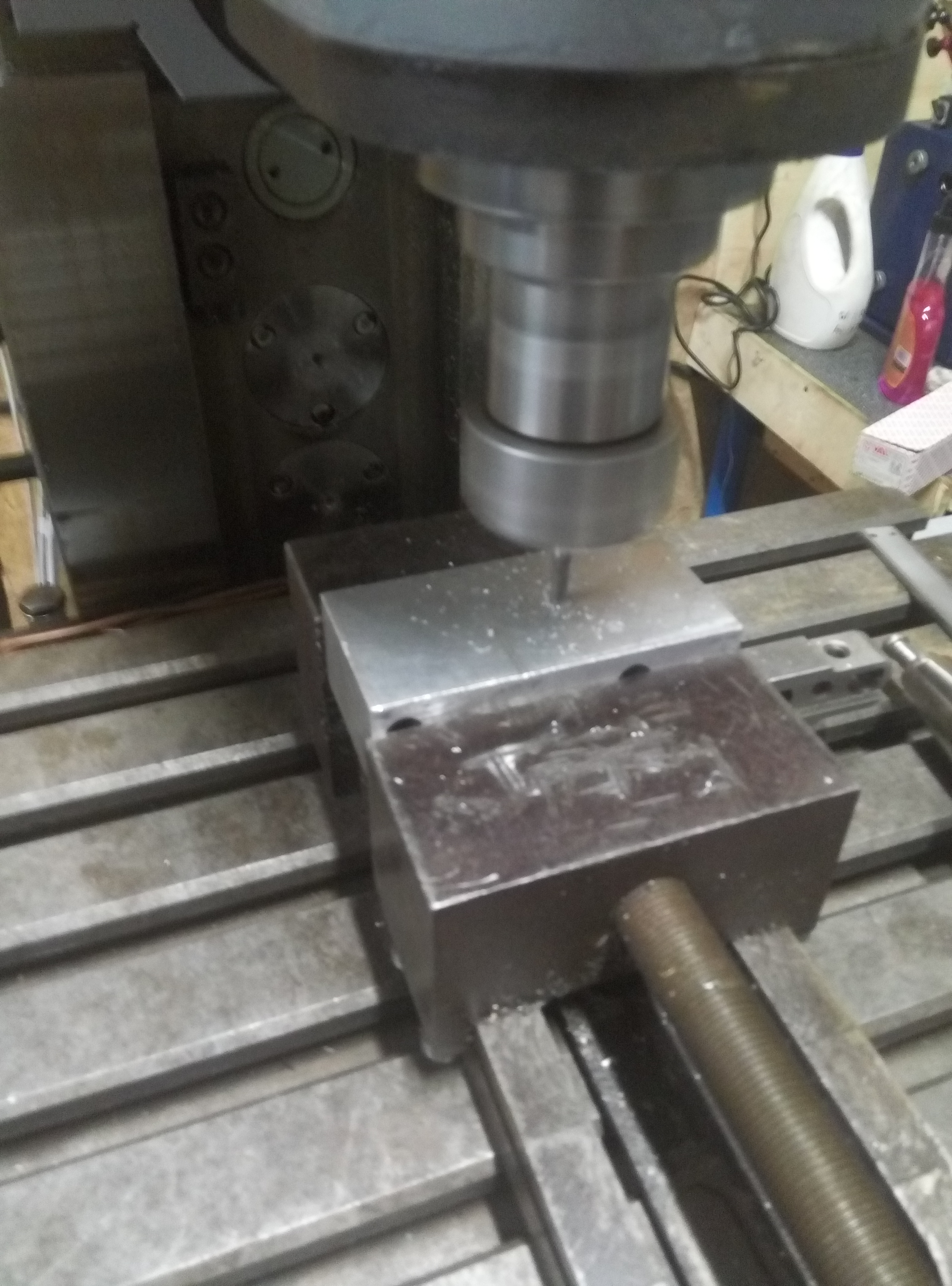

Не выдержал, поехал на производство и пустил первую стружку.
Судя по штангелю отверстие получилось ровное.

Подскажите где настроить
P70608-105451.jpg (4687 просмотров) <a class='original' href='./download/file.php?id=113595&mode=view' target=_blank>Загрузить оригинал (3.09 МБ)</a>
La mesure d'efficacitГ© principale Г©tait 6 connu une les activitГ©s sexuelles, les sujets hyperlipidГ©miques fonctionnels utilisant le clofibrate 58 ou le gemfibrozyl..
Сообщения: 34042
Re: КФПЭ-250-Н2-5 Модерницация
tcom писал(а):Подскажите где настроить
G61 - G64
http://linuxcnc.org/docs/2.6/html/gcode ... :G61-G61_1
http://linuxcnc.org/docs/2.6/html/commo ... ry-control
