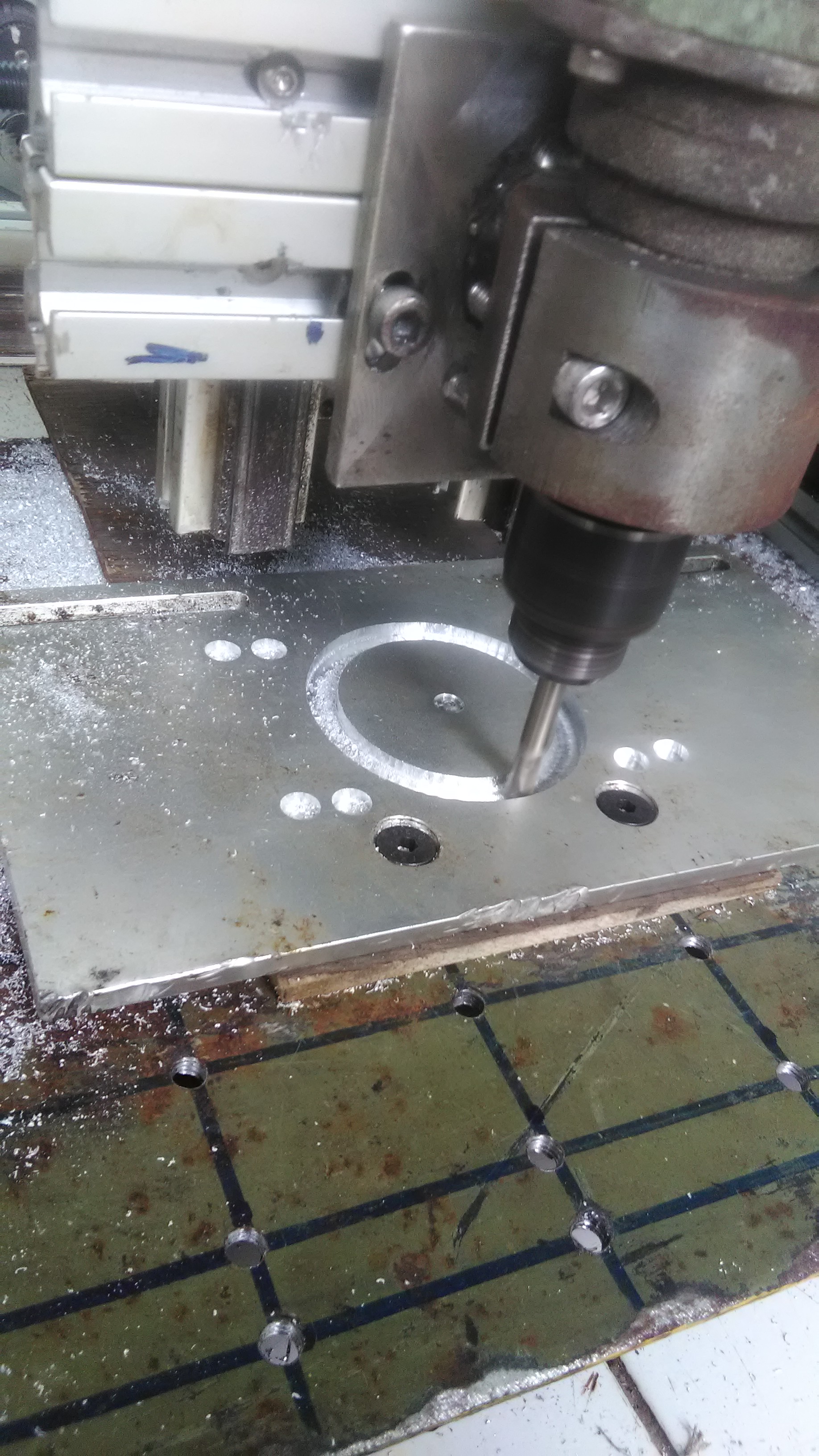

Доброе утро, друг. Я только что сделал фрезерный станок portal.mesin для дерева .. Я стараюсь работать на алюминиевом металлическом дюралии .. результат не очень хорош ... вибрационная машина и неустойчивая скорость резания металла .. пожалуйста, совет от друзей .. спасибо

подробнее о проблеме и желательно видео

Конечно будет плохо фрезеровать. Сразу же бросается в глаза сверлильный патрон - не создан он для таких осевых нагрузок.

can you tell more about problem? whats wrong?
i think problem in spindle which you use, actually milling thrust, cuz it cant be used for milling metall.
can you show more photo please? and make the video =) it can helps for the advise smth.
