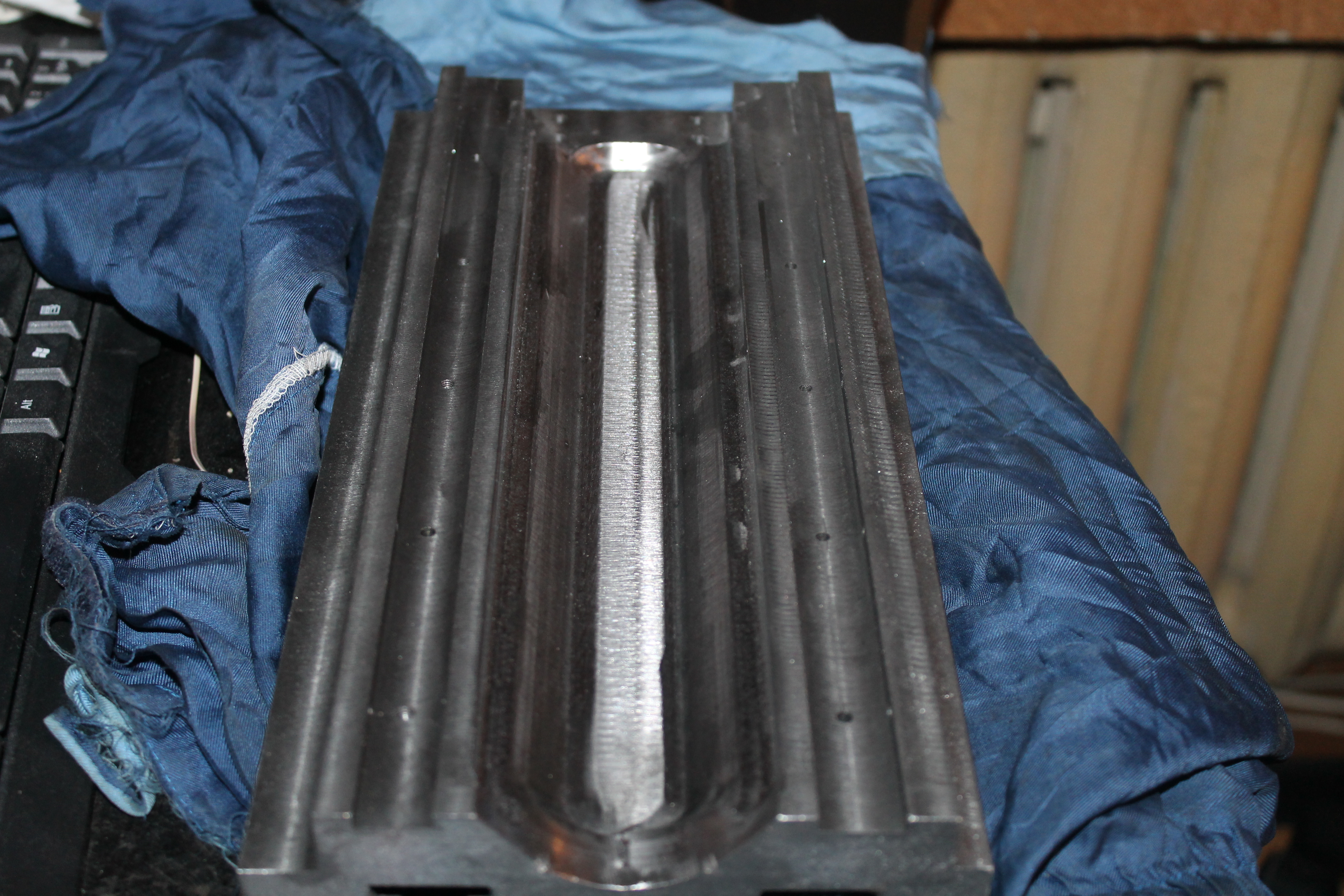

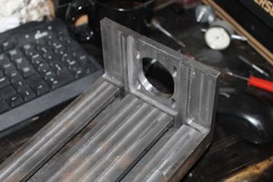

Lafayette
Сообщения: 3514
Репутация: 445
Re: Фрезерный станок из полимербетона
Сообщение Lafayette »
john1987887 писал(а):Мне очень интересно. Хоть кто-нибудь осмелится сделать нормальную трубу на Z со шпинделем внутри, вместо всяких плит с ребрами?
Для чего себе жизнь усложнять
Себе сделал из стола от какогото фрезера
IMG_2342.jpg (4637 просмотров) <a class='original' href='./download/file.php?id=112999&mode=view' target=_blank>Загрузить оригинал (4.62 МБ)</a>
U0bR_ggWPuw.jpg (4637 просмотров) <a class='original' href='./download/file.php?id=113000&mode=view' target=_blank>Загрузить оригинал (140.56 КБ)</a>
Сообщения: 13713
Из стола тожесамое что плита с ребрами а замкнутый контур еще ни у кого не встречал.
