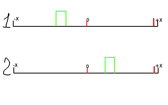

Lafayette писал(а):Положение концевиков заложено в софте. Т.е. при включении станок знает в какой стороне у него концевик, и будет ехать в ту сторону пока не наедет на него.
Откуда он знает в какой стороне у него концевик?
Вот пример: в обоих вариантах портал (зелёный) в выключенном состоянии выл передвинут в соотв. положение относительно датчика HOME (красный). В какую сторону оно поедит хомится при включении и почему?

в обоих случаях он поедет в +Х, у него два дома. В ПО прописано с какой стороны дом.

Lafayette писал(а):На работе на лазере вообще датчик хоум стоит практически по средине рабочего поля и сделано это для того чтобы меньше терять времени на поиск машинных нулей при рабочем поле по Y 7 метров.
Lafayette писал(а):у него два дома.
Даже и не знаю чему верить... :)
А какой дом главный? Ну в смысле машинный ноль на каком датчике будет?...

обои, только обнуление координат работает по разному
