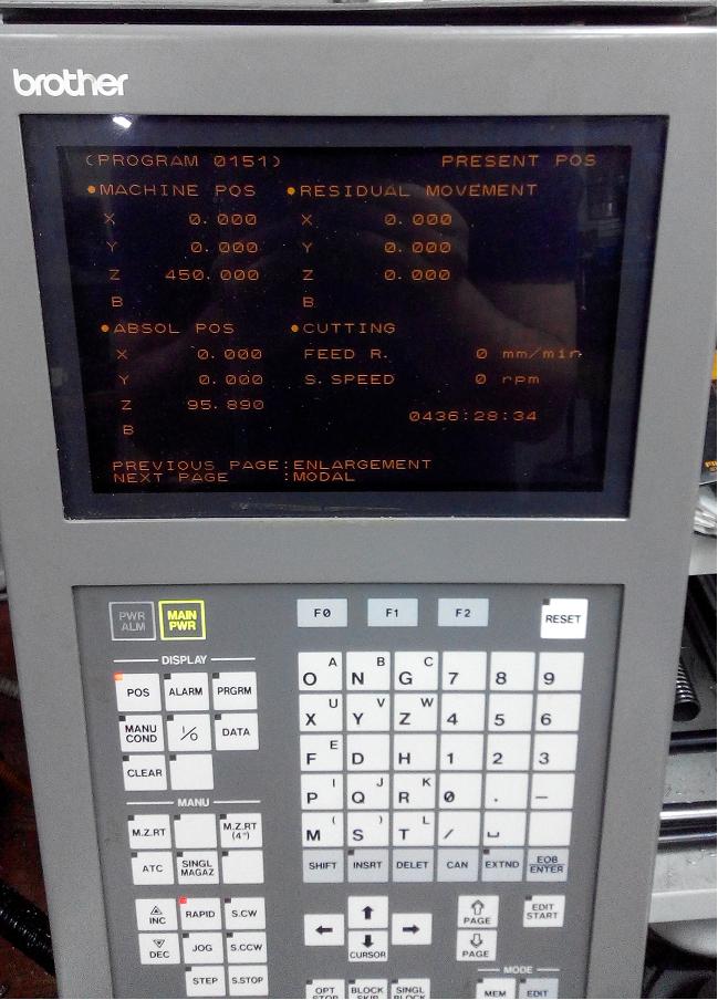

Следующий вопрос по нулям станка и заготовке. Станок обнуляется по концевикам и выставлят координаты XYZ 0-0-450. При этом есть еще какая-то ABSOL POS, которая по координатам отличается от MACHINE POS, а именно она XYZ 0-0-95.890.
я правильно понимаю, что АБСОЛ ПОЗ это координаты заготовки, которую делали предыдущие хозяева? Куда, примерно, копать в менюхах чтобы настроить свои координаты заготовок?

Re: Японец BROTHER TC-229
Сообщение MGG »
Вроде наоборот, machine это заготовка, абсолютные это станка.

Хм. Тогда вообще не понятно. У меня сейчас шпиндель физически выставлен на 450 мм от стола, добивался этого меняя параметр GRID SHIFT Z. Лишних 90 мм как-то сильно далеко от желаемых 450мм от шпинделя до стола. 450мм это не расстояние от балды, оно таким должно быть по паспорту.

У меня на фануке Абсолютные координаты это координаты заготовки и работает по ним по коду G92. Можно работать и через G54,55, 56 и т.д., но дольше забивать, а по абсолютам просто подъехал куда надо, нажал ORIGIN по нужной оси и обнулил. Единственная проблема, что при отключении питания приходится заново обнуляться. А в памяти остаются как раз пользовательские системы координат (G54,55, 56 и т.д.)

Absolute
With the absolute coordinate system (shown on the absolute position display screen), the origin is the currently active program zero point. If fixture offset number one is active (machining center), then the absolute position display will show how far each axis is from the program zero point specified by fixture offset number one. This is often helpful when verifying CNC programs - you can tell from this display the tool's location relative to program zero.
Relative
This coordinate system allows you to set your own point of reference. It is most commonly used when taking measurements on the machine. With this display screen page, you can reset (set to zero) or preset (set to a specific value) the axis display registers. One example of when this display screen is needed is when measuring tool length compensation values on machining centers. During this procedure, you bring the spindle nose to a flat surface and then zero the Z axis register value (on the relative display screen page). After loading a tool, you bring the tool tip to the same surface. At this point the Z axis register of the relative page will show you the tool's length.
Machine
The origin for the machine coordinate system is the machine's zero return position - so this display screen page will always show you how far each axis is from the zero return position. It can be helpful when you're wondering whether the machine is at the zero return position (when it is, these values will be zero).

С оффсетами G54-G59 вроде разобрался. Теперь пытаюсь понять как выставлять инструмент. На китайце в мач 3 все очень просто. Есть "reference tool", а все остальные инструменты измеряются от него. Я просто касаюсь нулевым инструментом блока 25-50-100, потом вставляю другую оправку и опять подвожу к блоку, разница в показаниях УЦИ записывается в таблицу инструмента. Вытаскивать привязочный инструмент из оправки нельзя, чтобы не сбить все остальные инструменты.
На японце ситуация другая. Есть некая "gauge line" от которой должен идти отсчет длины инструмента. По факту это торец шпинделя. При обнулении станка торец шпинделя находится на расстоянии 450мм от зеркала стола. И вот вопрос : "Как же, блин, измерить оффсет, если я даже до стола инструментом достать не могу?", "И как должны выглядеть показания оффсета, в виде разницы между 450мм и полученным значением позиции при касании стола или записывать просто полученную позицию при касании?".

тут все от твоей стойки зависит. могу рассказать как это происходит у меня ибо у меня тоже привязка идет от торца шпинделя.
ставлю тиски, ставлю заготовку. на заготовку концевую меру. скажем 50мм. подвожу шпиндель, и мелкими шагами сдвигаю его к заготовке. пытаясь двигать меру. как тока мера не лезет под шпиндель - смотрю координаты по Z. в офсет вбиваю координату которая отображается в данный момент + размер концевой меры.
так же можно воткнуть какую то "тестовую оправку" и касаться заготовки ей. в офсет вбивать координату + вылет оправки.

Вот этот момент и смущает. Как изначально промерить оправку? То, что на ней написано, например, BT30-60L нифига не означает, что она ровно 60мм от торца шпинделя, сотки/десятки пляшут, а так, да, примерно 60мм.
В общем, поступил так же как ты описал с концевой мерой, только у меня оказалось обнуляться надо по мере 60мм. Сую под шпиндель меру, потом записываю координату в оффсет G54-G59 + длина меры 60мм. Потом ставлю оправку и также касаюсь инструментом плоскости на которой стояла мера, открываю вкладку "позиция" и смотрю в раздел "ABSOL POS" и там горит длина инструмента, только перед этим нужно активировать оффсет, в который мы ранее записали координату шпинделя. Либо можно вычитать друг из друга машинные координаты, если забыли заранее активировать оффсет.

ну да. так и есть. меры по мере необходимости вплоть до сотки используем. по оправке - так же привязываемся. обнуляемся по шпинделю, ставим оправку - касаемся, смотрим на сколько изменилась позиция шпинделя и прям на ней подписываем разницу - это будет "корректор".... но по оправке мне не нравится - приходится стол двигать. мерой проще. как вариант можно вместо оправки индикатор воткнуть и по нему обнуляться. благо на нем можно выставить ноль.
