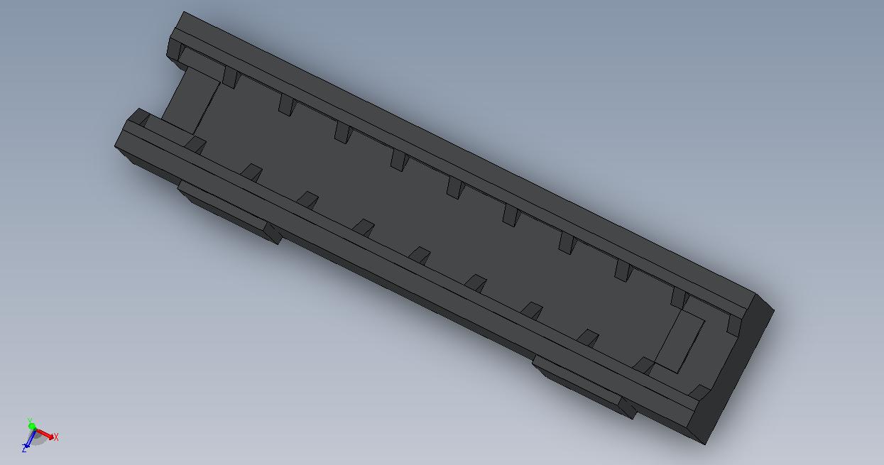

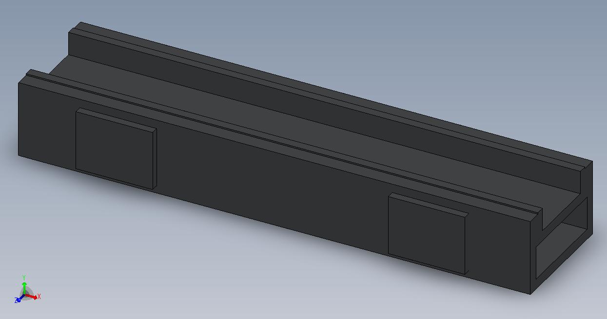

Посмотрев на китайскую станину решил ради интереса по быстрому сделать модель портальной балки в солиде и прогнать исследование... В общем, как говорится, просто - не значит плохо, даже лучше чем с сотами выходит, единственная проблема - это увеличившийся вес.

Dmitriy777, а кто пустотелость такую отольет?

aegis писал(а):Dmitriy777, а кто пустотелость такую отольет?
Эту балку я на быструю нарисовал по мотивам китайской станины и если честно результаты симуляции мне понравились, кроме как по ЛГМ или по выплавляемой модели, я не представляю как такую балку ливануть. Если делать модель под формовку, то я правду не представляю как сформировать полость, волей не волей напрашиваются технологические окна.
С другой стороны, если придётся делать модель самостоятельно, то такой вариант будет проще изготовить и расчитать, нежели первый вариант с сотами.

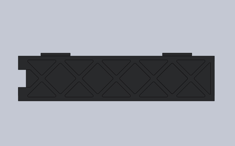

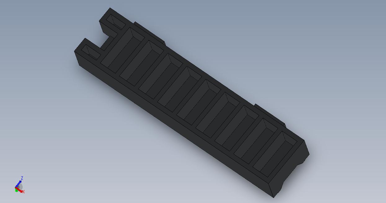

Не много поразмышляв, полазив по интернету и почитав про модельную оснастку, решил снова перерисовать балку, скорее всего компоновка уже окончательная, буду подгонять только не большие нюансы. На симуляции результаты чуть лучше чем с трубчатой "китайской" балкой, вес тоже снизился на несколько кило.
1.jpg (3865 просмотров) <a class='original' href='./download/file.php?id=111977&mode=view' target=_blank>Загрузить оригинал (43.76 КБ)</a>
2.jpg (3865 просмотров) <a class='original' href='./download/file.php?id=111978&mode=view' target=_blank>Загрузить оригинал (38.74 КБ)</a>
Отлить такую балку по ЛГМ или по выплавляемой модели не должно быть проблем, все стенки достаточно толстые (20мм). Если делать модельную оснастку под формовку, то тоже не должно возникнуть проблем, достаточно в модели добавить уклоны, а также выполнить разбивку модели на 2 части.
На самый крайний случай такую балку можно сварить из нарезанных на плазме деталей, а затем отвезти в термичку и сделать отпуск, такой вариант тоже расматриваю.

Dmitriy777, ребра ставь под углом 45°

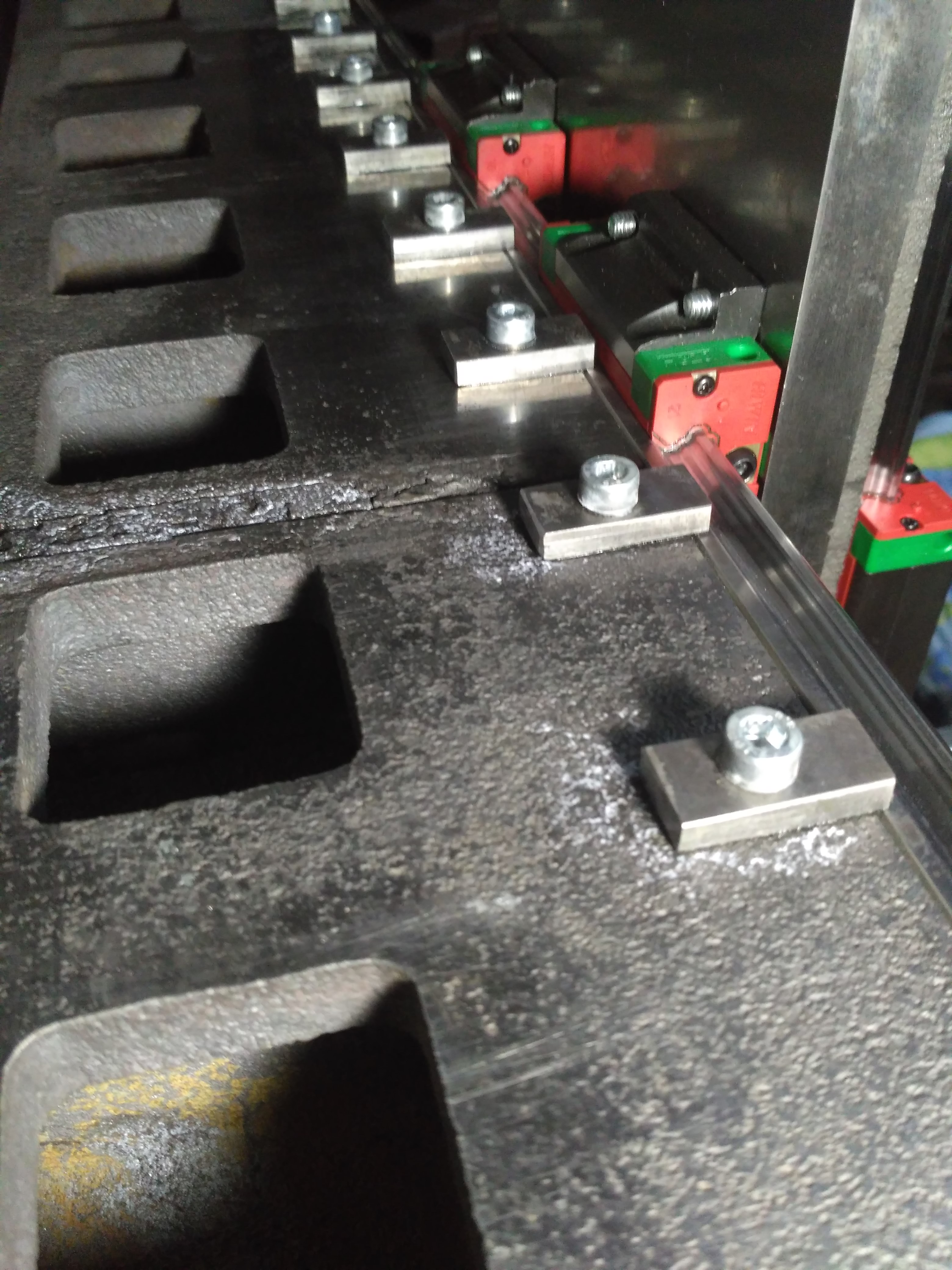

ultrus писал(а):Как рельсы выставлять собираешься? Они по определению кривые и без прижимов или упоров их точно не прикрутишь.
Можно как у Дрюни сделать
IMG_2016-11-15_183625.jpg (3778 просмотров) <a class='original' href='./download/file.php?id=112111&mode=view' target=_blank>Загрузить оригинал (1.35 МБ)</a>
Как раз изначально ориентировался на его проект когда рисовал балку...
Можно конечно ширину балки увеличить, чтобы появилось место под упоры, но это дополнительный вес (сейчас по расчётам солида вес 111 кг), а соответственно и траты.

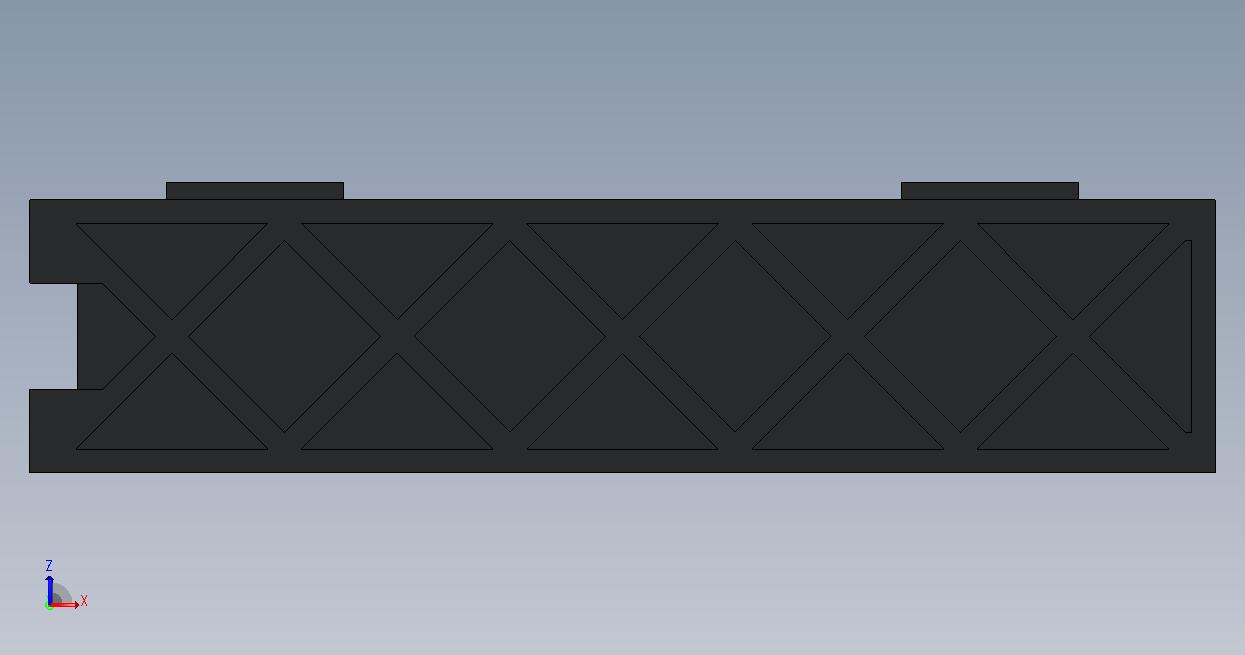

Отрисовал ещё один вариант, в этот раз с диагональными рёбрами... Результаты получились не много лучше, чем с прямыми рёбрами, но и вес увеличился на 10 кило.

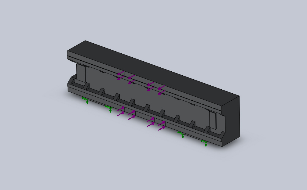

Dmitriy777, а ты просто гнешь или закручиваешь конструкцию?

Dmitriy777 писал(а):Результаты получились не много лучше, чем с прямыми рёбрами, но и вес увеличился на 10 кило.
Сделай скругления внутри углов радиусом не менее 4 мм. Иначе может не пролиться, да и напряжение будет в этих местах.
Глядишь, ещё килограмчик прибавится. ;)

aegis писал(а):Dmitriy777, а ты просто гнешь или закручиваешь конструкцию?
Вот так делаю
1.JPG (3610 просмотров) <a class='original' href='./download/file.php?id=112189&mode=view' target=_blank>Загрузить оригинал (75.22 КБ)</a>
ultrus писал(а):Сделай скругления внутри углов радиусом не менее 4 мм. Иначе может не пролиться, да и напряжение будет в этих местах.
Рёбра скруглил радиусом 6мм. Под модельную оснастку для формовки, радиус скругления придётся наверное всё же больше делать, иначе, при извлечении модели из формы, скорее всего на углах сколы будут.
12.JPG (3610 просмотров) <a class='original' href='./download/file.php?id=112190&mode=view' target=_blank>Загрузить оригинал (53.53 КБ)</a>
