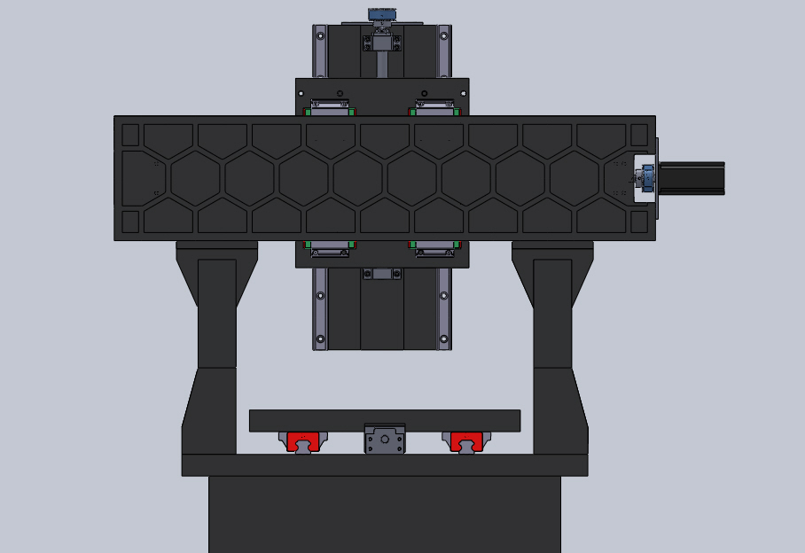

Начну тему с небольшой предыстории. Лет 5 – 6 назад загорелся постройкой станочка для изготовления всякой мелочёвки. Но так как тогда не было особого понимания, что такое ЧПУ и как оно работает, идея заглохла. Через некоторое время, я столкнулся с ЧПУ станками, в принципе и сейчас постоянно имею с ними дело – занимаемся обработкой дерева. Год назад наткнулся на этот форум и идея с постройкой станка снова дала о себе знать, только вот теперь хочется собрать станок по цветным металлам…
Почитав форум и посмотрев готовые проекты станков, используя SolidWorks, я нарисовал свой проект. Так что заранее извиняюсь, если кто заметит схожесть некоторых деталей…
Станок на основе поверочной плиты, портального типа.
Стойки портала а также портальную балку планирую из чугуна, по крайней мере, надеюсь, что получится отлить. Если с литьём не выйдет, тогда придётся "колхозить", по этому поводу тоже есть идеи. На счёт остальных деталей ещё в раздумьях, не знаю, также делать литыми или сделать из стальных плит.
В качестве направляющих планирую использовать 30-е рельсы, ШВП - 2005
Рабочее поле:
500Х600Х250
Обрабатываемые материалы:
Алюминий, дюраль, бронза, если получится, то можно и сталь потихоньку.
Чертежи, фото, видео станка:
Общий вид (17229 просмотров) <a class='original' href='./download/file.php?id=110606&mode=view' target=_blank>Загрузить оригинал (113.98 КБ)</a>
Общий вид
Вид спереди (17229 просмотров) <a class='original' href='./download/file.php?id=110608&mode=view' target=_blank>Загрузить оригинал (84.1 КБ)</a>
Вид спереди
Опора портальной балки (17229 просмотров) <a class='original' href='./download/file.php?id=110609&mode=view' target=_blank>Загрузить оригинал (41.97 КБ)</a>
Портальная балка (17229 просмотров) <a class='original' href='./download/file.php?id=110610&mode=view' target=_blank>Загрузить оригинал (88.11 КБ)</a>
Портальная балка
Вид сзади (17229 просмотров) <a class='original' href='./download/file.php?id=110611&mode=view' target=_blank>Загрузить оригинал (80.92 КБ)</a>
Вид сзади
Теперь вопросы и что не особо нравится в проекте:
На сколько необходим упорный бортик для рельс? Понимаю, что с бортиком проще выставить рельс, но с другой стороны он будет создавать проблемы при окончательной доводке плоскости. Суровых реалий ни кто не отменял и поэтому понимаю, что после фрезеровки и шлифовки, детали наверняка придётся доводить до ума вручную.
Стоит ли ставить 30-е рельсы по всем осям? В случае оси «Y» я уже определился точно, так как в данном случае поверочная плита с ровной плоскостью уже есть в наличии и 30-е рельсы дадут достаточную высоту для установки стола. С остальными осями есть сомнения, почитав форум, что-то стал склоняться к 25-м.
С шпинделем тоже не определился, есть идея взять ременно-приводной шпиндель и перевести его на прямой привод, то есть без всяких ремней, такую реализацию в принципе видел. Другой вариант – взять простой «деревяшечный» шпиндель на 5 – 7 киловатт и использовать его. Какой-то другой вариант вряд ли потяну по деньгам.
Не особо определился с креплением приводов осей «Y» и «Z», такой вариант как на проекте мне не очень нравится, но как сделать по другому пока не придумал.
Также приветствуется другая критика по делу, так как я понимаю, что проект не идеален и есть ещё другие косяки.

30е рельсы лишнее. а вот швп полезно увеличить. в идеале 20й рельс и 25швп. в столе под гайку сделать углубление и все прекрасно влезет и в других местах тоже. и если хотите сделать хороший станок то обязательно делайте защиту по ВСЕМ осям. станок такого уровня и без защиты это как мерседес без кондиционера.

Раздвигайте поле по Y, если планируете туда защиту гофр-типа.
Dmitriy777 писал(а):Не особо определился с креплением приводов осей «Y» и «Z»,
А что будете использовать? Сервы или шагарики?
Опоры треба. Если под шагарики, то SYK или аналоги.
Если сервы, то не подскажу, не имел с ними дела.

Dmitriy777 писал(а):Понимаю, что с бортиком проще выставить рельс, но с другой стороны он будет создавать проблемы при окончательной доводке плоскости.
О каких плоскостях речь?
У рельс фаски сняты, и галтель, которая останется после шлифовки вдоль буртика, не помешает точно выставить рельс. По крайней мене мне на 15-х рельсах не помешала.
Если о плоскостях посадочных боковин, опор всевозможных, кулисы портала, то там буртик и вовсе никак не помешает.
Я все проекты свои делаю только с буртиком. Сильно упрощает жизнь, но повышает требования к установочным поверхностям портала / осей.
Однако, их площади меньше, нежели площади под рельсы, и довести их куда как проще.
Зато, когда всё в сотках собралось, то выставлять рельсы очень простая задача. Ничего не нужно натягивать, подкладывать, рассверливать и т.п.
Внимательно рассмотрел ваш проект.
Фундаментная плита оси Z съедает полезное пространство под порталом. Миллиметров 25-30.
Я бы лично её поднял выше, чтобы нижняя граница фундамента Z ходила вровень c нижней границей кулисы портала.
Крепление боковин портала к станине.
Я вижу место только под три болта/боковина.
Скорее всего их больше. Но не видно.

frezeryga писал(а):если хотите сделать хороший станок то обязательно делайте защиту по ВСЕМ осям.
На счёт защиты знаю, склоняюсь к ленточной, но на практике ни разу не имел с ней дела, поэтому не особо понимаю как её смоделировать, но буду пробовать.
Udjin писал(а):А что будете использовать? Сервы или шагарики?
Больше склоняюсь к сервоприводам, но в принципе понял как должна выглядеть опора, так что попробую поискать что-то подобное, по крайней мере, в случае с осью "Y" такой вариант больше подходит, чем такой как у меня на проекте.
Udjin писал(а):О каких плоскостях речь?
Я имел виду посадочные плоскости для рельс. С бортиками я уже разобрался, проблем с ручной доводкой плоскостей не должно быть. Единственно не пойму бортика должно быть 2 или один, то есть 1-й рельс выставляем относительно бортика, а второй рельс уже выставляем относительно первого рельса, правильно понимаю?
По поводу крепления боковин портала - креплений 6 штук, три с наружней стороны и три с внутренней.

Dmitriy777 писал(а):Единственно не пойму бортика должно быть 2 или один, то есть 1-й рельс выставляем относительно бортика, а второй рельс уже выставляем относительно первого рельса, правильно понимаю?
Минимально и достаточно 1 буртика.
Я делаю два, на обе стороны.
Мне так удобнее, но станок, на котором исполнялись детали, ухожен, и не выдаёт трапеций. Всё параллельно/перпендикулярно.
Но одного буртика достаточно, верно понимаете.
Dmitriy777 писал(а):По поводу крепления боковин портала - креплений 6 штук, три с наружней стороны и три с внутренней.
Нормуль. М10? М8?

Udjin писал(а):Нормуль. М10? М8?
Да М10, но если получится, то и побольше поставлю.
Пока подправляю проект под 25-е ШВП возникло пару вопросов...
Имеет ли смысл ставить 25-й ШВП на ось Z? Просто из-за этого габариты увеличиваются, изначально в проекте были заложены 30-е плиты, в итоге пришлось заложить 35-е.
Второй вопрос, сможет ли сервопривод на 400 ватт тягать тяжёлый стол (90кг) "на прямую", то есть без всяких ремней?

Переделал не много проект... По совету заменил 20-е ШВП на 25-е, а также поменял способ крепления сервопривода на осях Y и Z, таким образом избавился от лишних деталей, а также освободилось место на плите оси Z, теперь можно закрепить более длинный шпиндель.
30-е рельсы пока оставил, так как в случае с 20 и 25 рельсами нужно сильнее утапливать ШВП, тем самым будет теряться жёсткость.
Единственно закрадываются сомнения, смогут ли сервоприводы на 400 ватт двигать тяжёлые детали без дополнительной редукции?
Расчётный вес стола - в районе 100кг, да и ось Z вместе с шпинделем будет тяжёлая.
Вторая проблема - это толщина стола в области винта ШВП, после смены 20-х винтов на 25-е, толщина стола составляет всего 18мм, хватит ли столько?
Также ещё надо проработать защиту, если честно не представляю как можно закрепить ленту на оси Z, был бы очень рад совету, а ещё больше чертежам...

швп топить не в стол а в плиту. рисовать надо сразу с защитой от нее очень много чего плашется. варианты ленточной защиты смотрите в моих темах. но там только прямая схема оси Z на обратной схеме защиту нормально не зделаеш это одна из причин почему мне эта схема ненравится. и если хотите реальное рабочее поле 250мм то прорисуйте шпиндель с инструментом поскольку скорей всего в данном виде реальных живых 250м там сейчас нету.

Плита уже готовая имеется, так что приходится плясать от того что есть... Сейчас думаю о подложках под стол, то есть сначала прикрутить к кареткам толстую стальную полосу, а уже к полосе прикрутить стол. В идеале конечно столик тоже литым сделать, но это дальше видно будет.
По поводу поля, сейчас по проекту расстояние между краем плиты оси Z и столом составляет 300мм, если поставить простой китайский шпиндель, то как раз получится примерно 250мм, с инструментом конечно расстояние будет меньше. Других шпинделей, к сожалению, в руках не держал, ещё как вариант, думаю, взять ременно-приводной шпиндель, переделать его и крутить на прямую асинхронником или сервой, но в этом случае не знаю, получится так сделать или нет.

Почему принято решение ставить два привода на прямую и один через ремень?
Dmitriy777
Сообщения: 124
Зарегистрирован: 10 апр 2017, 23:15
Репутация: 17
Re: ЧПУ фрезер по цветным металлам
Сообщение Dmitriy777 »
В случае с осью Y мне не нравилось само крепление, сервак нормально не поставишь, нужно было использовать проставки, а лишние детали - это лишние проблемы. В случае с прямым приводом, деталь всего одна без учёта муфты; в случае с ремнём крепление привода состояло из 5 деталей - сама площадка и 4 стойки, это без учёта самих шкивов и ремня.
В случае с осью Z, отказ от "ремня" продиктован желанием освободить место, чтобы потом не париться если потребуется установить более длинный шпиндель.

как по мне так конструкция сырая. моменты с установкой приводов не продуманы.

Не парься, купи готовую станину. Тысяч в 230 с доставкой влезешь. Сам за такие деньги ничего путного не сделаешь.
https://world.taobao.com/item/529455900 ... 8.8.AkSEVd
http://www.tasen-cn.com/detail.php?id=146
Никто твои изыски со стенками 8 мм не отольёт. Ещё труднее будет с обработкой.
Если жаба душит, закажи один портал без станины.

Если хотите сделать ленточную защиту, то все движки надо развернуть на 180 градусов, у Фрезеряги подсмотрите как сделано

Под ленту много чего переделывать надо. Станок под ленту надо проектировать сразу с лентой а не сначало рисовать както станок а потом както натягивать ленту и это касается любого типа защиты.
