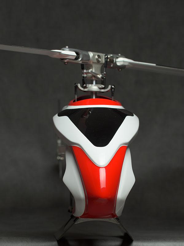

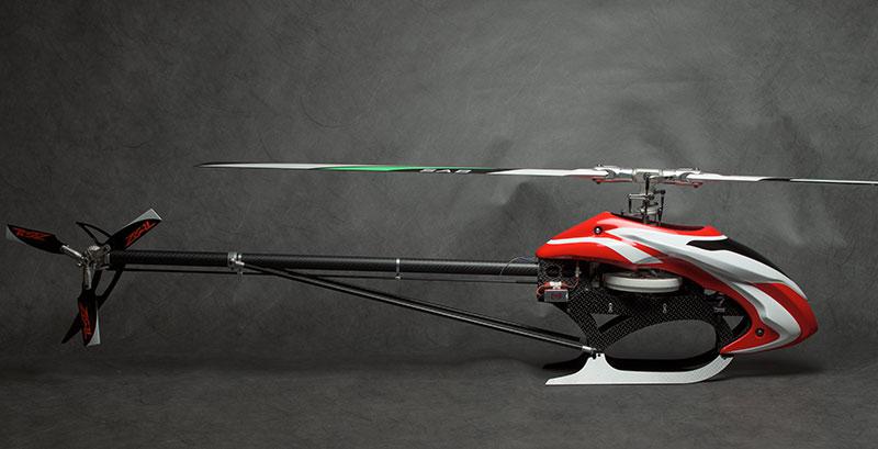

Закончил свою новую вертху, вес очень хороший :good:
канопу рисовал товарищ, делал другой товарищ, алюмяка моя :)
теперь тест драйвы и полеты

что то я это фото уже где-то видел........... Сергей К. тоже в проекте участвует? что с импортной комплектухи осталось? производство серв наладить и прочей лепездроники?
Сообщения: 8408
Канопу клеили в мастерской Сергея, сделано суперски, крепкая и вес 140гр
электроника импорт, тут пока без вариантов
можно мотор сделать, в принципе там все посильно, проблемно с железом статора, в плане пуансон-матрица
Железные валы брал от других вертов, сам сделать не могу, на заказ выходят дороже
