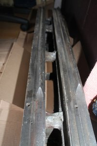

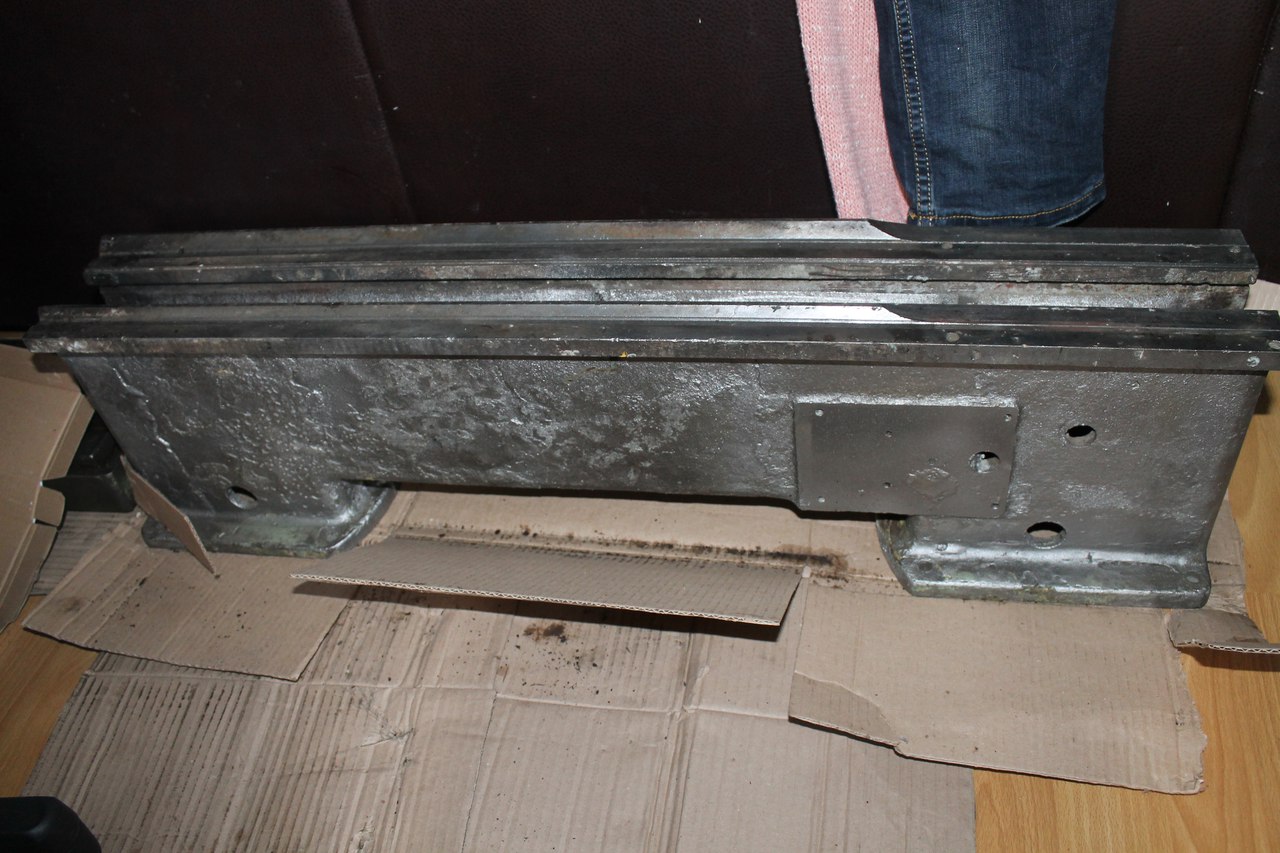

Припёр будущую балку.
Взял от ТВ-7, но что-то кажется погоречился.
Есть пару вариантов как её применить. Модель прорисую и можно будет определиться как использовать с минимальными переделками.
