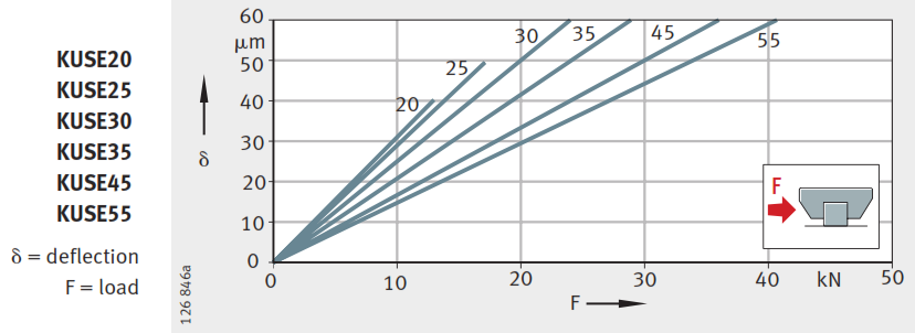

Данных по жесткости линейных направляющих намного меньше. Нашел у INA данные по six-row кареткам:
ina-rail-rigidity.png (3482 просмотра) <a class='original' href='./download/file.php?id=109915&mode=view' target=_blank>Загрузить оригинал (65.34 КБ)</a>
Отклюнение 10 микро для 20 рельс на нагрузке приблизительно в 3kN.
Просто по цифрам - ШВП 2005 с двойной гайкой и fixed-fixed опорами (данные выше) на такой нагрузке
даст деформацию 32 микрона. Что в три раза больше. С четырьмя каретками - больше в 12 раз.
Для обычних four-rows кареток будет разница будет поменьше.
Описываемый вариант fixed-fixed опор не включает в себя случай с растяжением. На текущий момент я не очень представляю как считать жесткость натянутого винта.
--theoretic mod off
