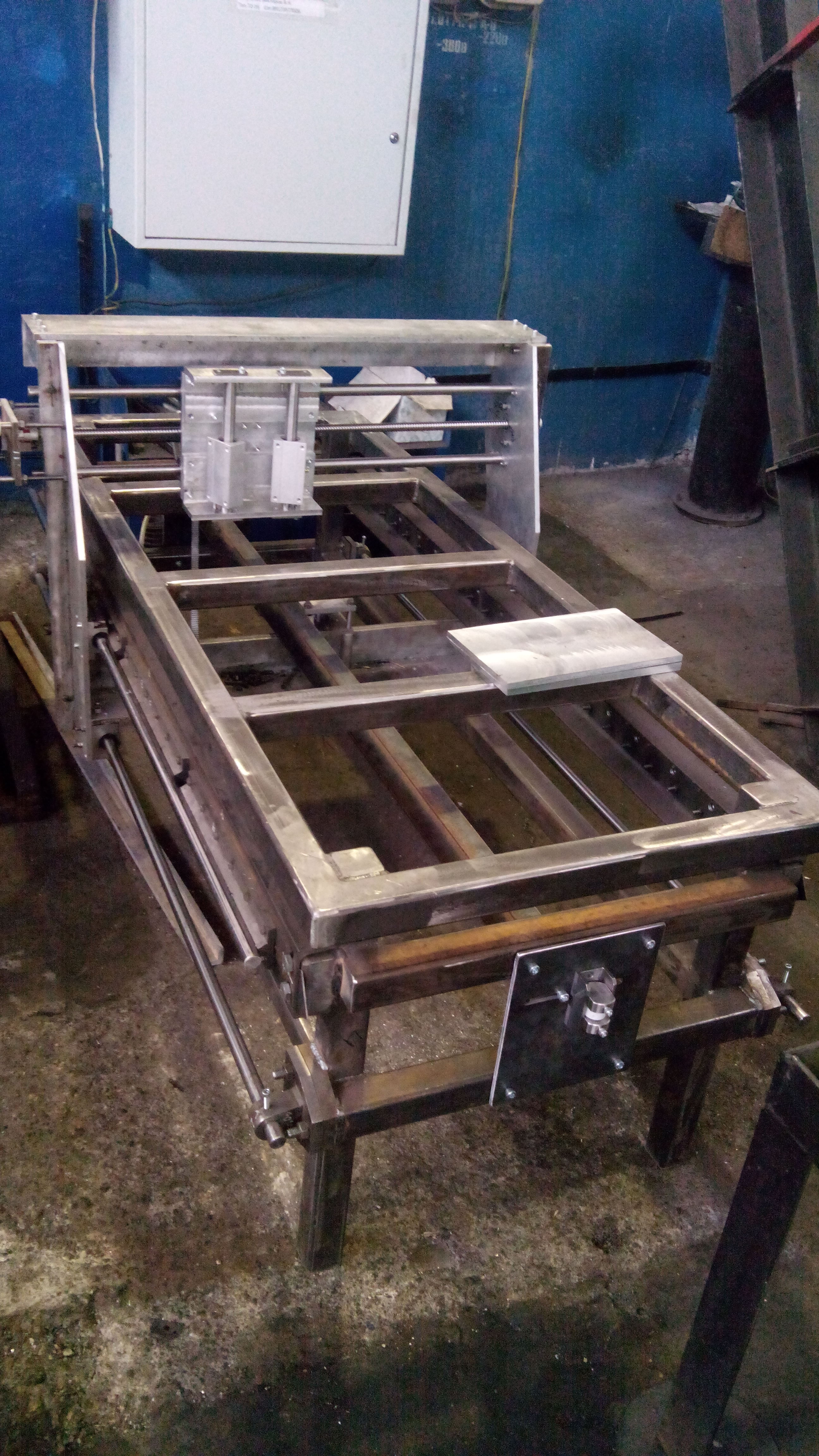

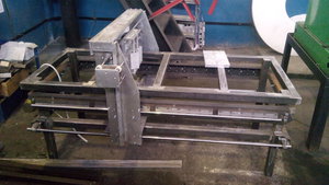

Покупали TB6560 3-оси красный, 1 ШД нема23 (2ШД нема17 были на складе)...ШВП 1605, линейные подшипники, шпиндель 24000 об. 1.5квт. с частотником(китай). Направляющие тоже были на складе, в виде штоков для пневмоцилиндров. Я взял Ф20мм. Остальное все с "13" склада...точение фрезеровка(не на чпу). Вообщем учредитель велел(!) собрать станок для своего родственника и уложиться по закупочным затратам в 100 000 строго. Вот и уложились
Станок из хлама
Станок из хлама
Всем привет. Собрал вот такой станок, реально из отходов и металлолома.
Директро грит, сделай чтобы на год хватило, а потом...кошка бросила котят, пусть е...напьются где хотят. Вообщем станок работает...я даже с жесткостью переборщил. Размеры станка 1700х800...рабочее поле 1300х500. Задача: вырезание орнаментов в стальном листе 1200х400х0.5мм. Точность станка, как для слесаря 5-го разрада +-5мм.
Шучу...рельно 2 десятки по замерам...пока "новый"

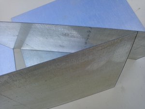

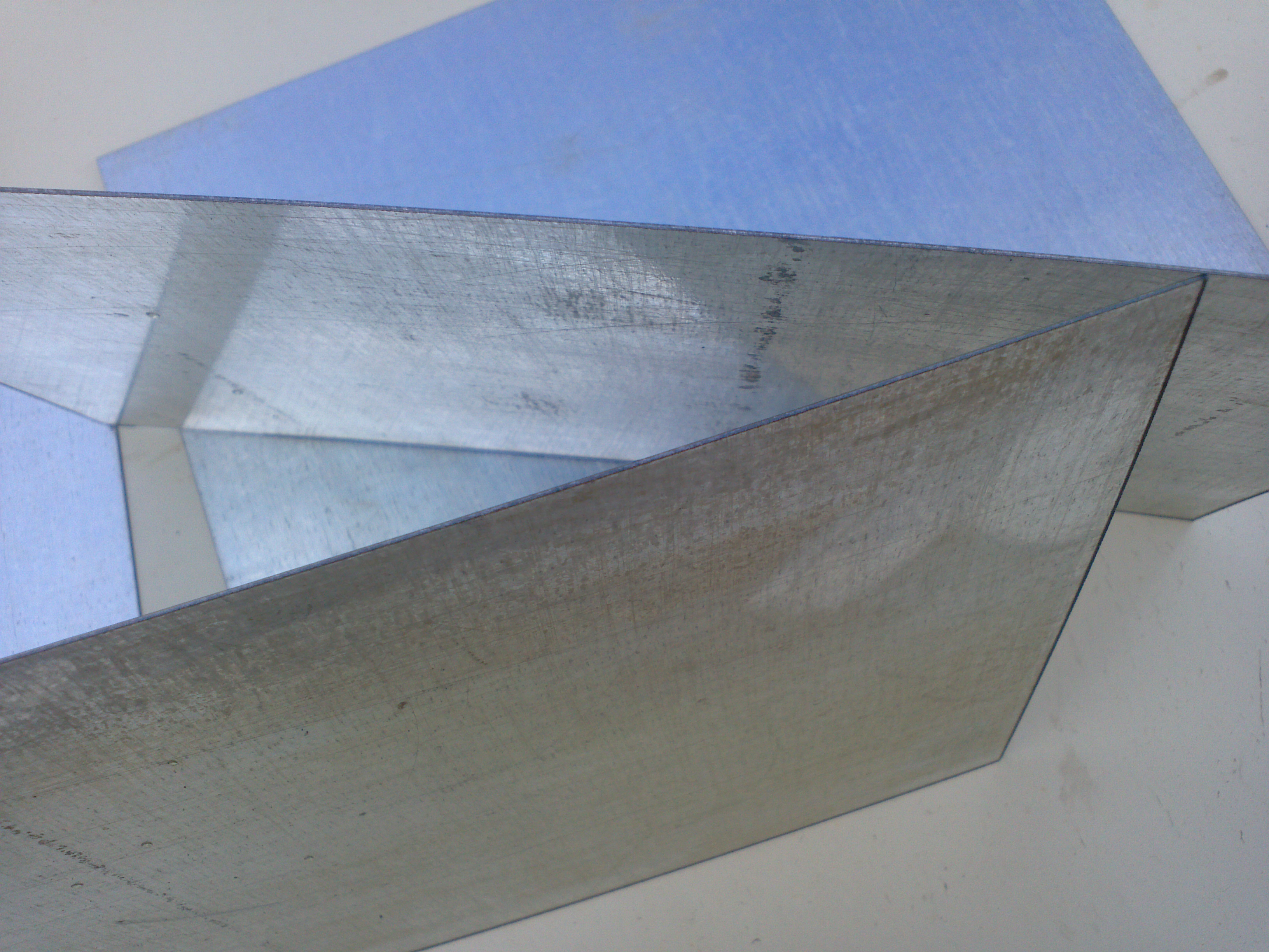

...Загнал двп, углубился на 8мм. режет!...причем чистенько так...на 9000 об. и 500мм/мин....загнал дсп, режет!...тоже чисто...фреза Ф4, 4х заходная по стали (другой не было под рукой). Загнал капролон...убавил обороты и подачу...режет, но кромки выворачивает...видать из-за фрезы. Ну и наконец загнал сталь-3, лист S-0,5мм. Подача 300мм/мин. 6000об.(ниже никак...момент теряет и греется шпиндель)...режет!...фреза не греется (без охлаждения причем)..лист окрашен, краска не горит...т.е. задача почти выполнена...осталось разобрать и покрасить...но! Вырезанная деталь имеет грубые, с заусенками и ребристые кромки. Т.е. фреза как бы распирает кромку вверх и вниз. Пробовал на разных режимах резания и оборотах шпинделя...результат тот же. Учредитель грит-НЕ ПОЙДЕТ-...видишь ли, он видел в магазине, там такие изделия с идеальной кромкой...и покрашены! (идиот)..Короче сделали вывод, что зависит от фрезы. Какую фрезу применить, чтобы было боле-мене чистенько? Отье...делаться шоб от этого тупого проекта.

Понятно что лучше плазмой. Но задача поставлена уложиться в 100 тыр, резать уже крашеные листы. Время обработки меня как то не волнует. Живучесть фрез (для меня) тоже побоку. Сейчас главное подобрать фрезу и скорость резания, чтобы кромка реза была чистая. И все. Отдать станок, получить хорошую премию

Сегодня резанул спиральной фрезой 2-х заходной с выбросом стружки вниз Ф2мм. При врезке на 7000об. немного приподняла лист(лист зажат насколько возможно было)...но при движении прижала к столу(стол двп..заранее углубил и расширил канал в столе). Резал очень ровно, без вибрации. На разворотах по углу 90 град., правда опять приподнимала....но при движении прижимает...странно. Потом добавил оборотов до 11 000...врезается четко...не горит, не поднимает, рез ровный, кромки совсем чуток с заусенками (ногтем снял)...но вот фреза как-то быстро затупилась. Похоже нужно делать плавающий "Z". Метал тонкий..0.5 всего... по расчетам фреза примерно метров 900 сняла и затупилась. Фреза по стали. После резки, видно "колечко" почерневшее в ширину 2мм. Похоже все таки "играет" лист. Вообщем эксперимент продолжается. Видео выложу по готовности и полным раскладом (вдруг кому пригодится).
