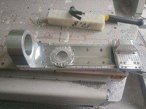

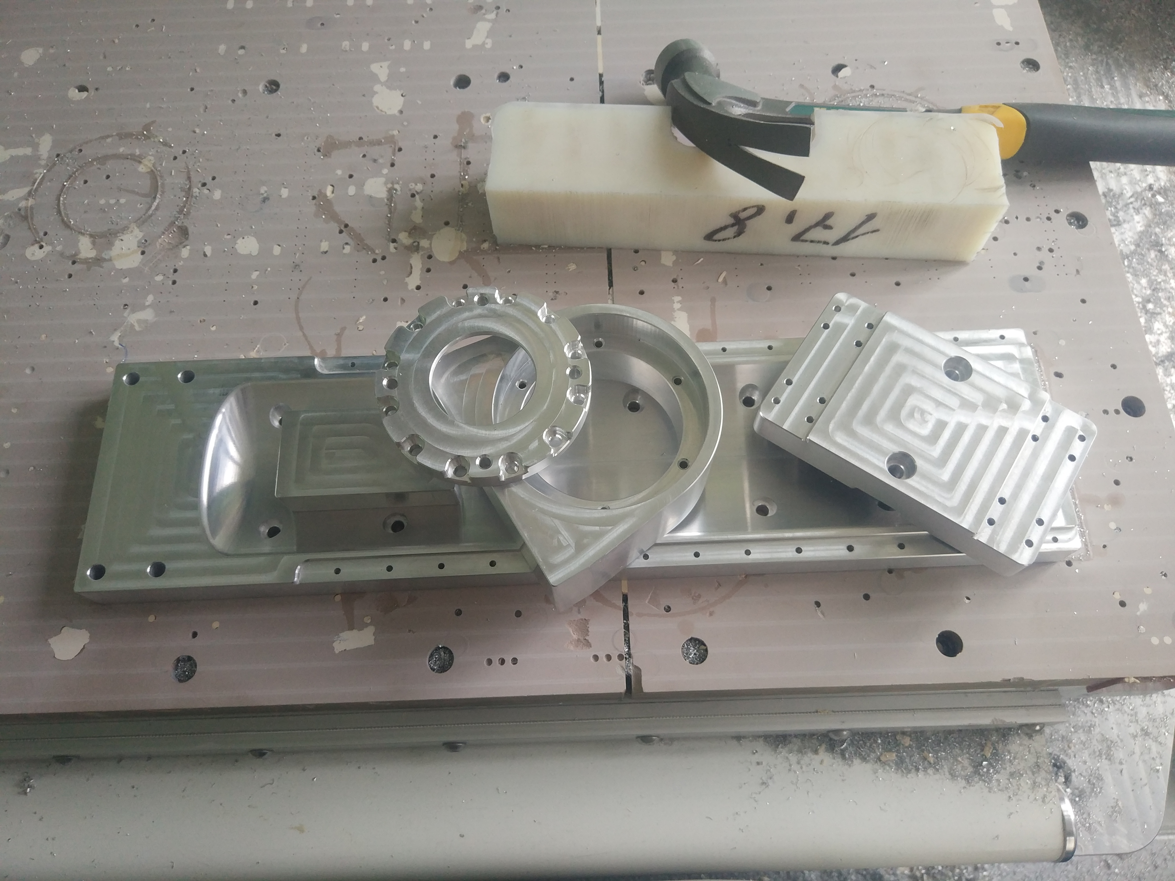

Re: Мелкий станочек 300х200х100

				fabrikator66
 - Мастер
 - Сообщения: 215
 - Зарегистрирован: 18 авг 2015, 20:35
 - Репутация: 57
 - Настоящее имя: Егор
 - Контактная информация:
Как всегда на 5 баллов! Рельсы на поворотке 12е? С нетерпением жду запуска станка!
						- frezeryga
 - Почётный участник
 - Сообщения: 13712
 - Зарегистрирован: 18 авг 2013, 16:08
 - Репутация: 5069
 - Откуда: Жуковский
Да MGN 12.
