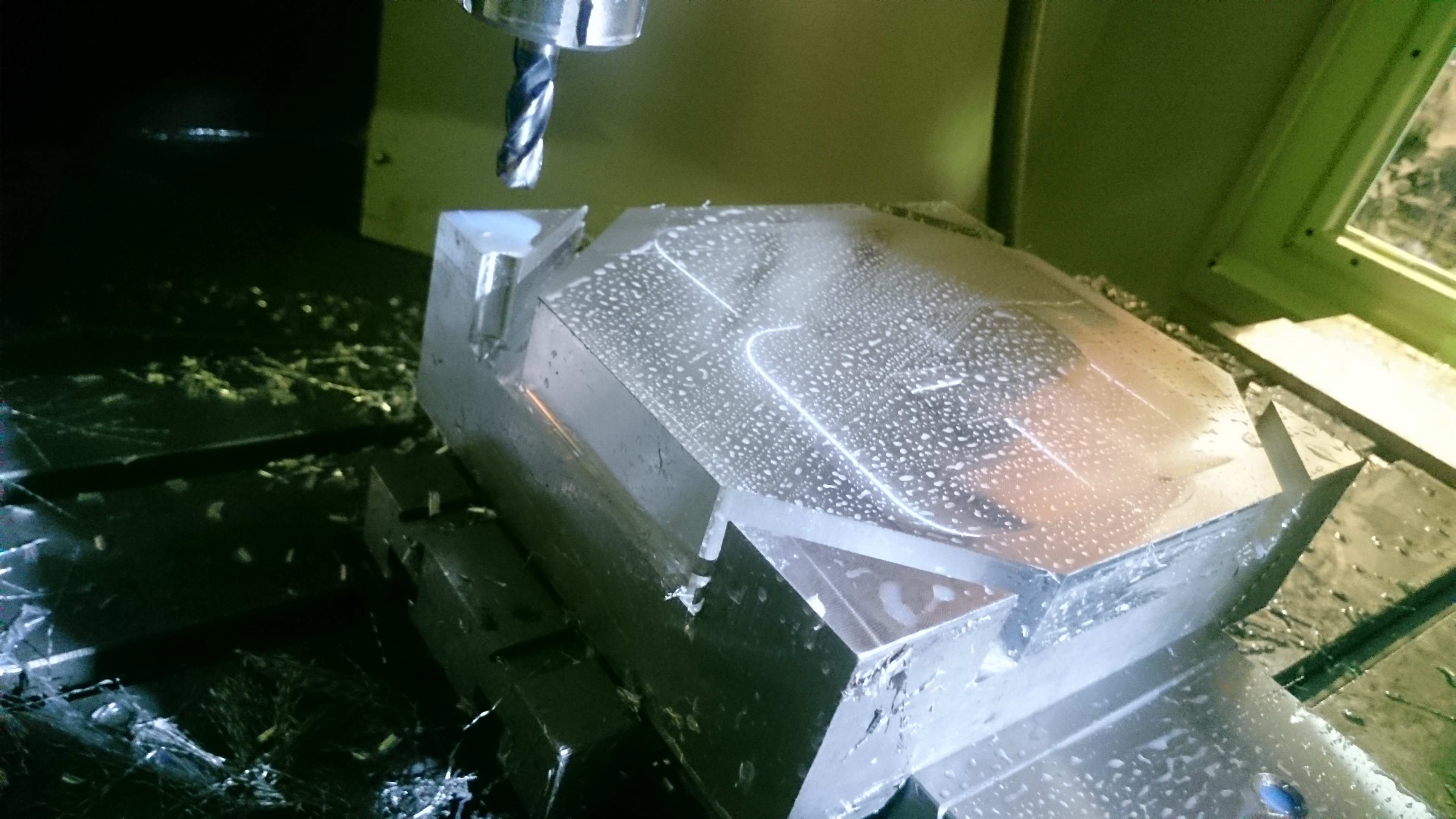

да че выкладывать то ? как плоскость дерет ? кому это интересно ? будет интересная работа - выложу.. в субботу вроде намечается трехмерка... а так - вот прикольный ролик - резьба метчиком в нержавейке.. https://www.youtube.com/watch?v=Eyn1YvTQNlI

Трое тисков и все разные. Хочу купить такие, как в центре. В ИНПО по 34 тыщи они, есть дешевле?

там деталь хитрожопая. тиски по краям воткнуты что бы хоть как то ее зафиксировать. без них ее средние не держат. по тискам в личку.
