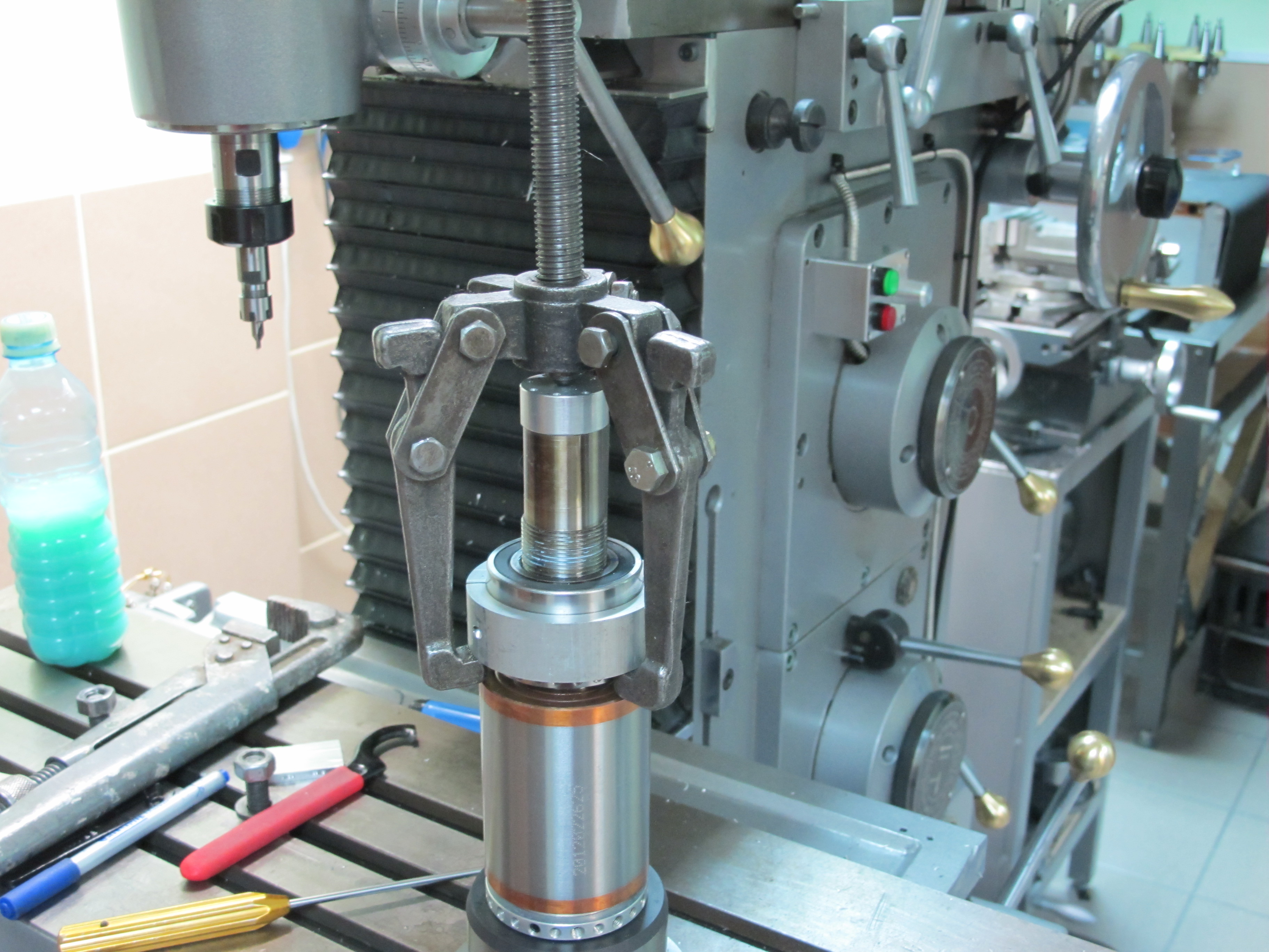

Пришла пора менять подшипники, пока только верхние
но скоро возможно и нижние , уже заказал и их
дело было как то так, сперва поузнавал у товарищей как там устроено , потом сделал ключики и приспособу для одевания съемника на подшипники
конечно приклеено все капитально, хуже всего отошла верхняя гайка
сперва 2 раза грел без фанатизму, но без результата
потом прогрел капитально и с большим трудом сдернул, рычаг газовый ключ
завтра покупаю спрей охладитель, хочу попробовать снять подшипники целиком

Сообщения: 8408
Заморозка работает :good:
немного нагрел подшипники феном, потом дунул заморозку в шпиндель и слезло в легкую

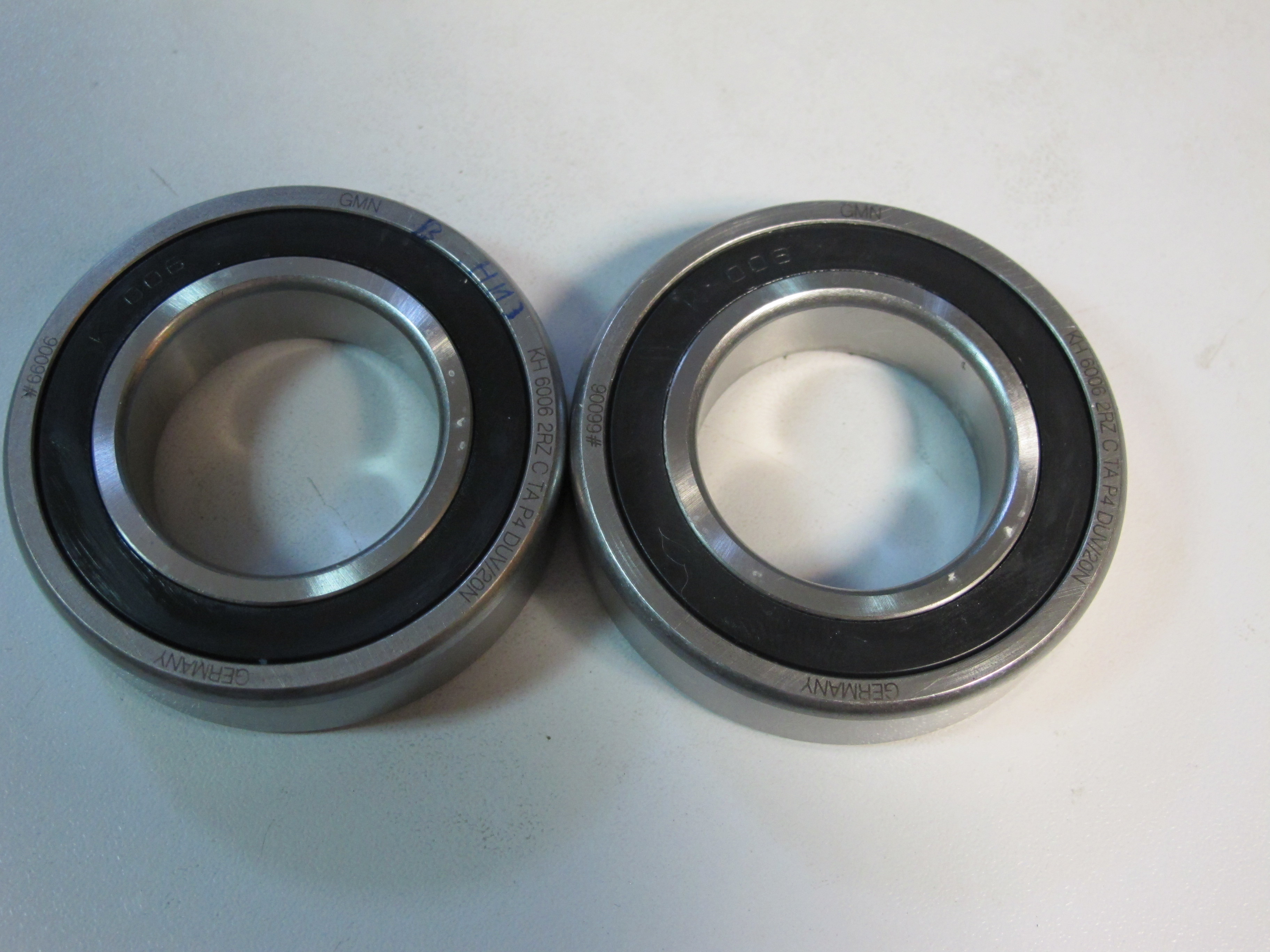

осмотрел старые подшипники, на них нет ни каких стрелок

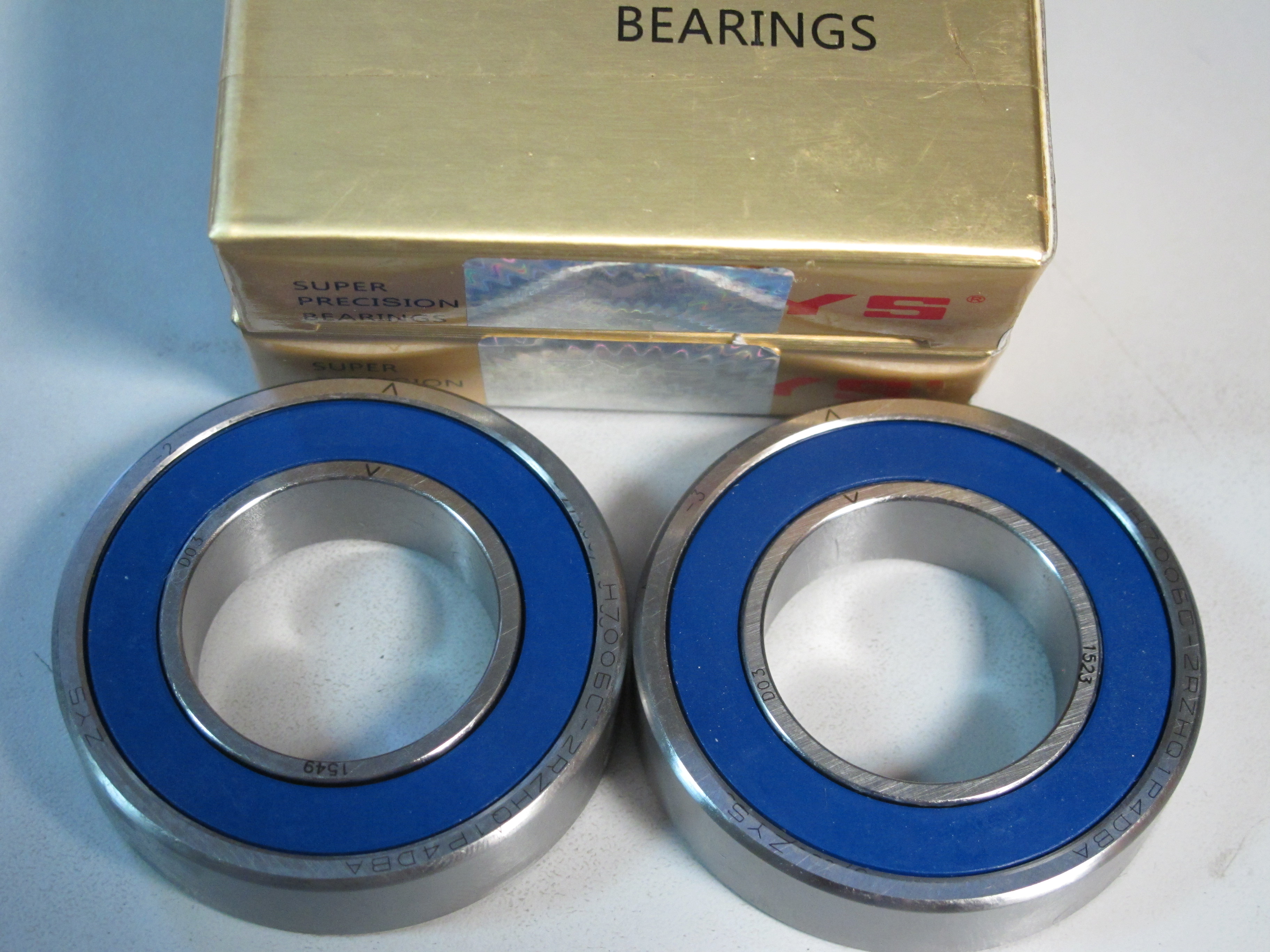

на новых есть типо стрелок , я так понимаю нужно ставить так , что бы стрелки совпали на обоих подшипниках?
померил проставочные кольца, внутреннее кольцо толще внешнего на 1 сотку
мерил подшипники, обоймы практически одинаковые по толщине, не похоже что их сшлифовывали
пыс, нашлись нужные стрелки на новых подшипниках :) на торцах

at90
Сообщения: 666
Репутация: 174
Сообщение at90 »
Так в оригинале радиальные. А новые радиально упорные
Сообщения: 8408
вон чего , понятно

А сбоку стрелка есть?
Сообщения: 8408
22 рубля
стрелки сбоку на новых есть , нашлись :)
