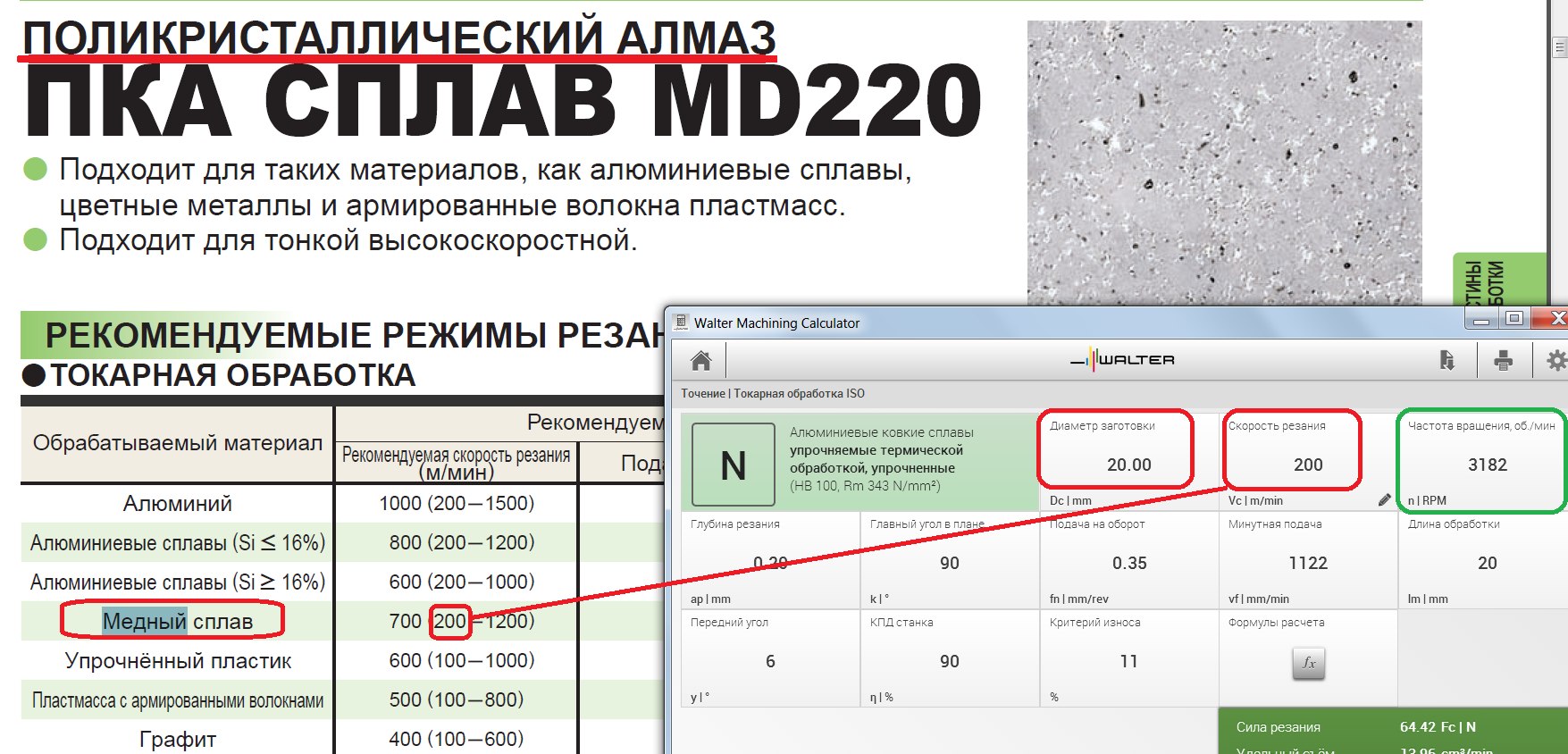

Точил не я, а токарь. Станок ИЖ. Максимальные обороты 2000. Резец вк8, доведенный на алмазе.
aftaev писал(а):С нормальным инструментом нормальная поверхность получается и ничего запредельного.
А что же не 700 взяли, как рекомендовано?))

Kiriba писал(а):Резец вк8, доведенный на алмазе.
Ну так купи токарю нормальный инструмент например Мицубиська с покрытием по меди. Есть специальные резьбовые пластинки.
Kiriba писал(а):А что же не 700 взяли, как рекомендовано?))
Когда у тебя будет станок не ИЖ, а с большими оборотами тогда и 700 возьмем ;)

Угадай почему они медь точат алмазом, а не ВК8 ;)
https://www.youtube.com/watch?v=vAvfrrlMZg4
