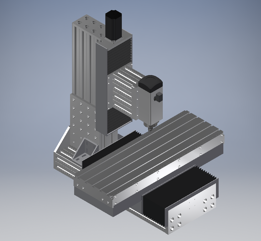

Спасибо, этот проект я уже заценил. мощно, дорого, богато, не для меня) здоровый просто, но почерпнуть есть чего. пневмоцилиндры на Z например.
А что, если защиту сделать тканевую, самоскатывающуюся?
вот еще, занятный вариант для X оси: http://alterv.ru/site.xp/050049054.html

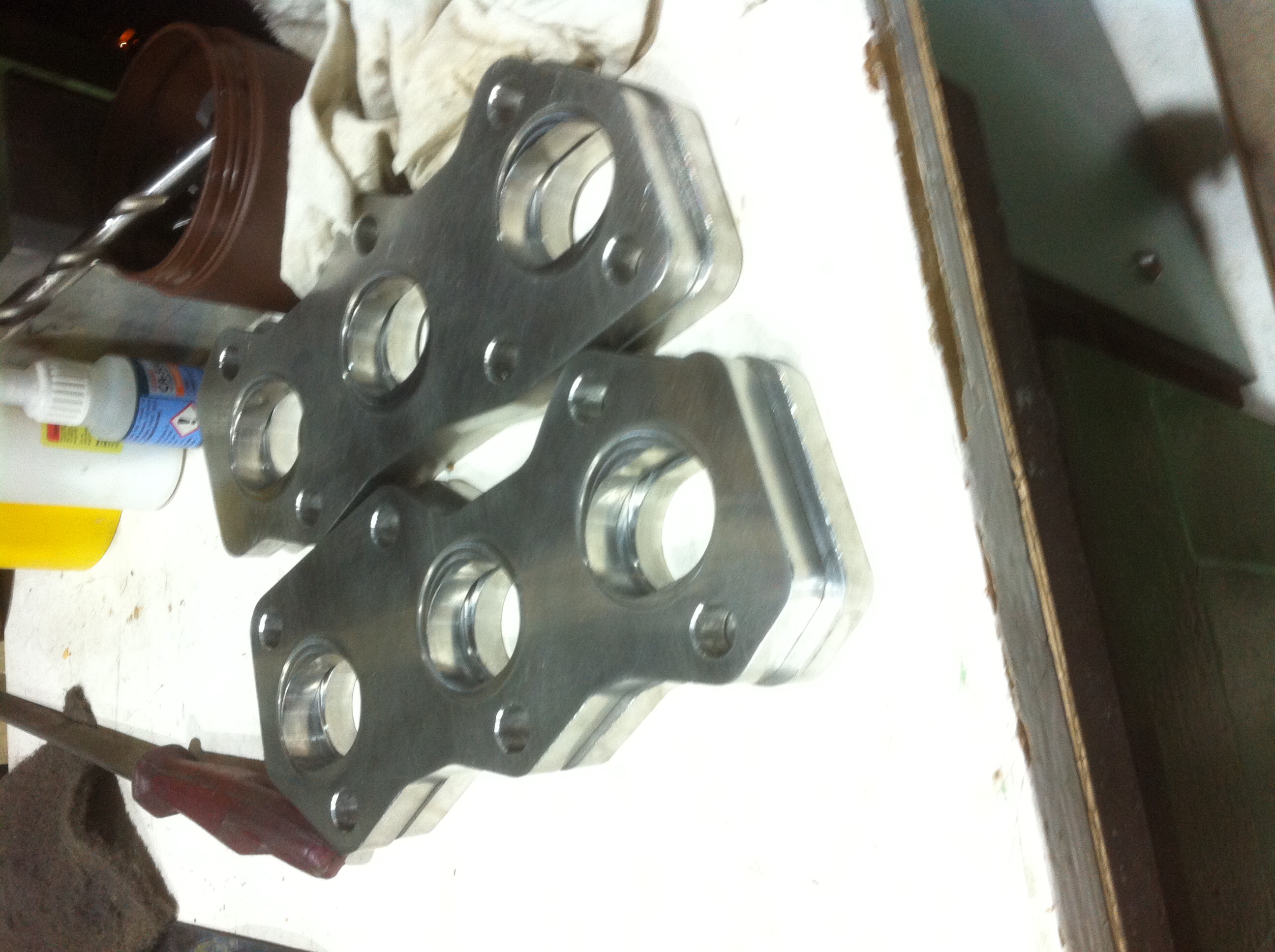

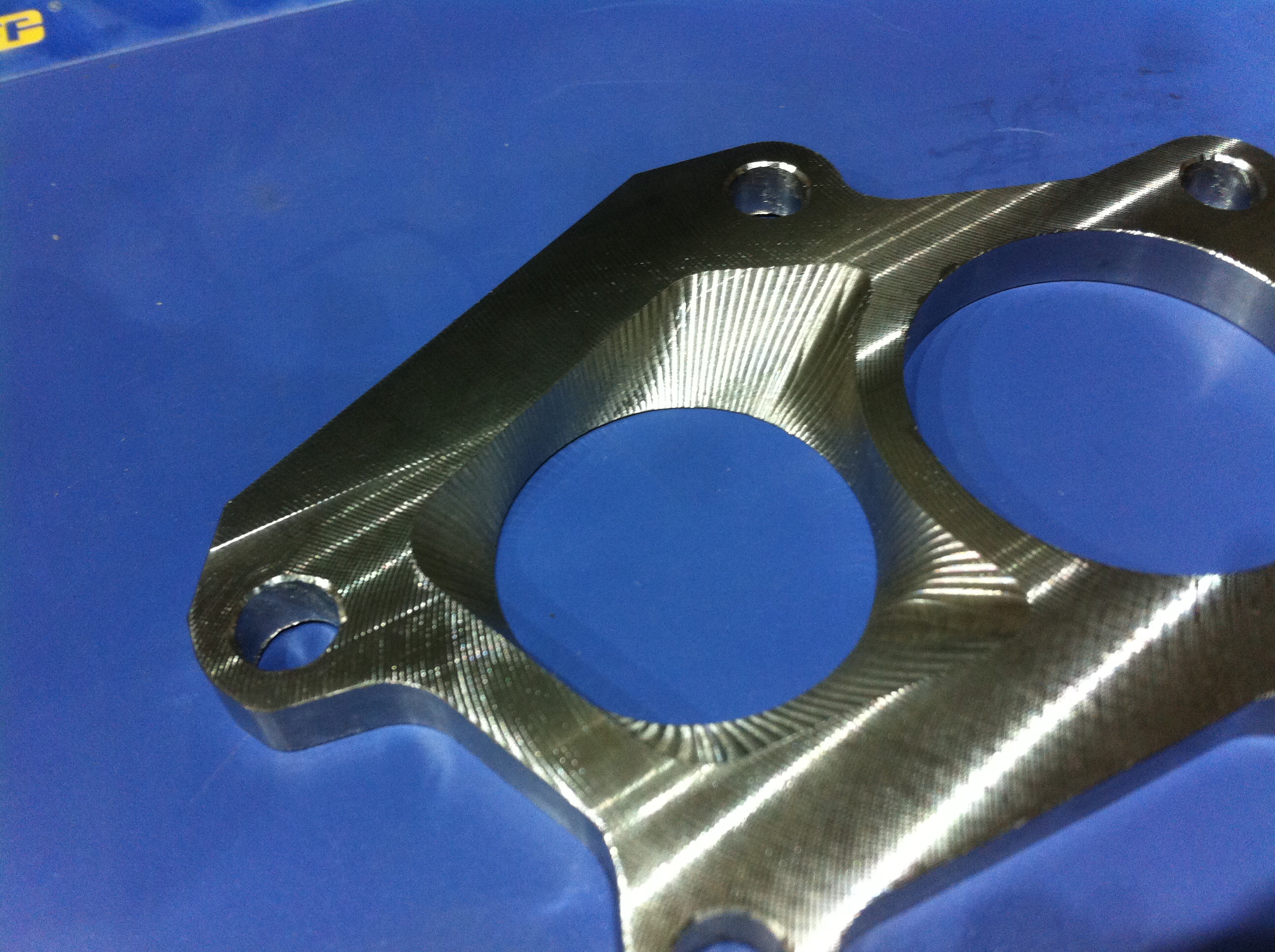

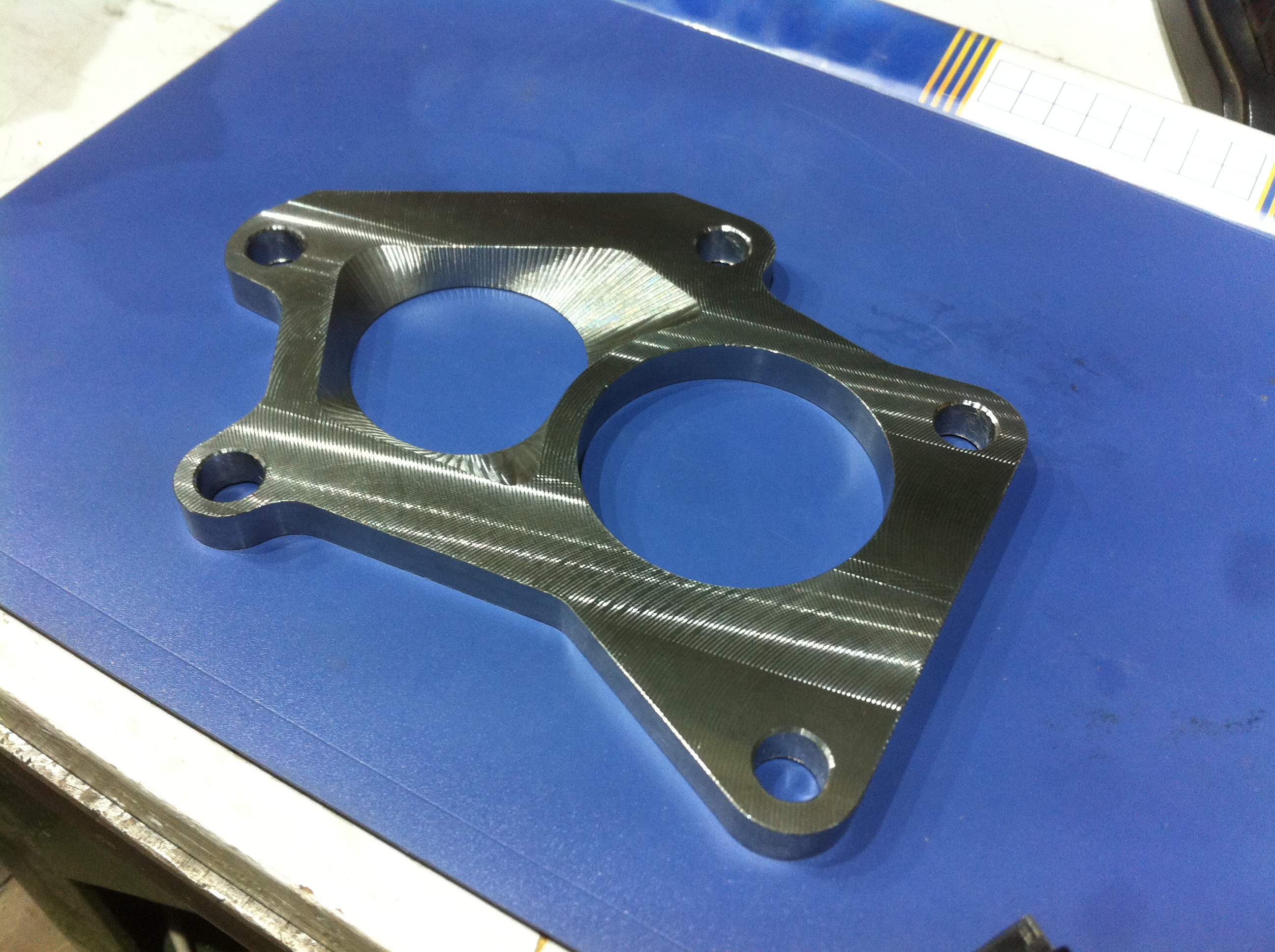

12х19н10т
Регулярно пилю такие фланцы, на потоке почти.

У румына красивая "игрушка" получилась.... В такой компоновке шпинделёк поворотный просится.

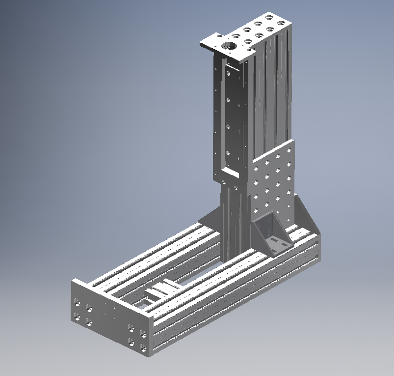

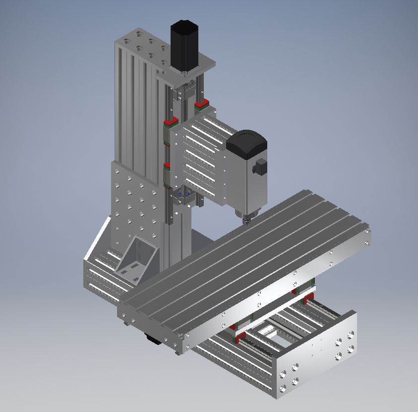

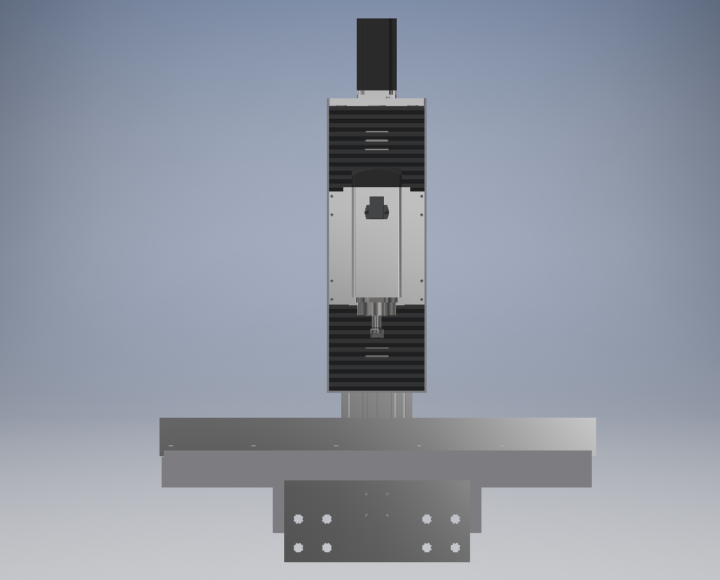

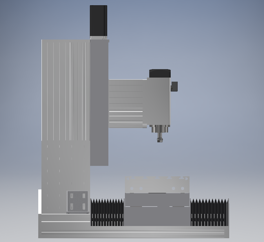

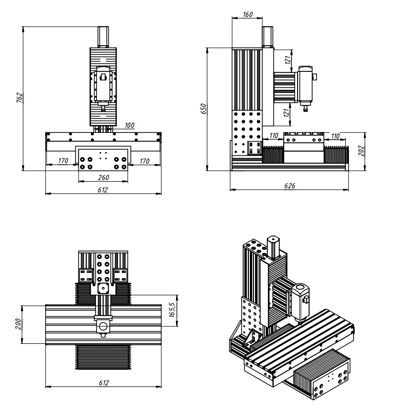

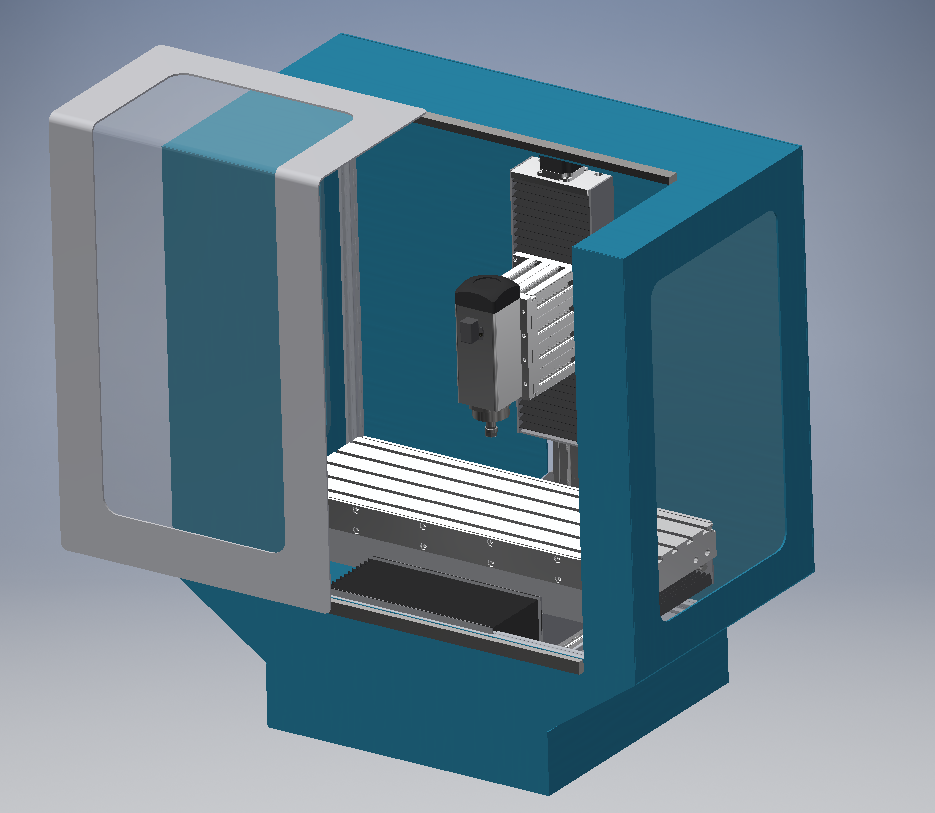

Сгрёб все отзывы в кучу, сделал правки. Получился более мясистый за счёт профиля, но меньше фрезеровки, это плюс, конечно) С защитой особо ничего не придумаешь, придется гофру ставить, хотя, металлическая вроде получше бы зашла, но не с моим бюджетом, так что спасибо!
Вот, кстати, вопрос: есть большая разница между столом в первом варианте и в этом? Может, есть причины, по которым не стоит делать так?

Возьмите сверлильник 2м112 за основу.
Стоит не дорого https://www.avito.ru/sverdlovskaya_obla ... _708929149
Я свой вообще за 4000 взял.
120 кг чугуна и поверхности шабрены
Думал себе сделать,но как свершилась он мне нужней

Если будет СОЖ, треба корыто.
