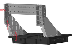

Lafayette писал(а):Конечно учёл, поэтому и поставил уголки чтобы была возможность добавить планку по необходимости
куда тут надоможно прикручивать усилители? http://www.cnc-club.ru/forum/download/f ... =view&mt=1

Lafayette
Сообщения: 3514
Репутация: 445
Re: Портальник по металлу (дубль 2)
Сообщение Lafayette »
Maxekb77 писал(а):лучше тогда пересмотреть конструкцию чем упираться в портал.
решил именно так чтобы не ограничивала ширина плиты Z
Вот сюда

Сообщения: 13713
Балку спасет как минимум такаяже плита прикрученая сзади на всю длинну .
Lafayette
Сообщения: 3514
Репутация: 445
frezeryga писал(а):Балку спасет как минимум такаяже плита прикрученая сзади на всю длинну .
Не понимаю, Вы только говорите, жесткости мало, коромысло, спасёт только плита, что-то я не замечал на Ваших станках массивных балок.
Мне не нужно с калёной стали за проход по 5 мм снимать.
Вы посчитали что спасёт плита или это из серии я так думаю.
Сообщения: 13713
Балки на моих станках соотвецтвуют всему остальному. В вашем случае имеем станину из плиты это намек на жесткость. А далее имеем огромную высоту по Z 200-250мм тоесть огромные рычаги воздействия на балку и большой вылет оси Z. Если очень нужна такая высота то чтобы получить хоть какуюто приемлимую для работы с металлом жесткость нужно делать мясистую балку и мясистую Z. А в данном виде этот с виду монументальный чугуньевый станок по жесткости хуже моих из говнопрофиля.

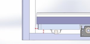

Udjin
Сообщения: 2121
Репутация: 1248
Сообщение Udjin »
Михаил, какой у вас спроектирован зазор между стойкой и подвижным столиком?
А также между столиком и станиной?

Lafayette
Сообщения: 3514
Репутация: 445
frezeryga писал(а):Балки на моих станках соотвецтвуют всему остальному. В вашем случае имеем станину из плиты это намек на жесткость. А далее имеем огромную высоту по Z 200-250мм тоесть огромные рычаги воздействия на балку и большой вылет оси Z. Если очень нужна такая высота то чтобы получить хоть какуюто приемлимую для работы с металлом жесткость нужно делать мясистую балку и мясистую Z. А в данном виде этот с виду монументальный чугуньевый станок по жесткости хуже моих из говнопрофиля.
Не соглашусь с Вами, При тех нуждах обработки что мне нужны рычаг по Z будет минимален не считая боковин самого портала, на них можно спокойно поставить угловую плиту. Я не буду обрабатывать детали на всём вылете оси Z.
Так что по поводу сравнения с говнопрофилем я бы поспорил, но время покажет.
Lafayette
Сообщения: 3514
Репутация: 445
Udjin писал(а):Михаил, какой у вас спроектирован зазор между стойкой и подвижным столиком?
Можете на картинке ткнуть, не могу понять от какой поверхности стола отталкнуться.

Udjin
Сообщения: 2121
Репутация: 1248
Сообщение Udjin »
Lafayette писал(а):Можете на картинке ткнуть, не могу понять от какой поверхности стола отталкнуться.
Я на своём проекте, так будет быстрее.

Lafayette
Сообщения: 3514
Репутация: 445
frezeryga писал(а):Расчетов нет. Только замеры живых станков. Построите станок при желании сравним жесткость.
Интересно получается. То есть Вы померили былку на промышленном и уменьшили её в масштабе, я правильно понял.
Но учитывая что в промышленном станке в основном сталь и чугун причём с расчетом на жёсткость, то в уменьшенном масштабе балка из Д16Т имеет такую же жёсткость я что-то сильно сомневаюсь. Так или я где-то ошибся.

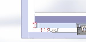

Lafayette
Сообщения: 3514
Репутация: 445
Указал
quest.jpg (2048 просмотров) <a class='original' href='./download/file.php?id=105178&sid=505eb3173768174ae6da5c8461f51c1a&mode=view' target=_blank>Загрузить оригинал (61.53 КБ)</a>
Сообщения: 13713
Я не мерял на промышленном это не имеет смысла другой размер и класс станков. Мерил свои и разные покупные что попадались. Также пробовал гнуть разные стальные плиты и сделал вывод что ни чугун ни сталь не панацея если сделано убого. Нормальная чугунная балка имеет нормальное сечение ребра и раскосы. А у вас плоская тонкая пластина.
Lafayette
Сообщения: 3514
Репутация: 445
frezeryga писал(а):Я не мерял на промышленном это не имеет смысла другой размер и класс станков. Мерил свои и разные покупные что попадались. Также пробовал гнуть разные стальные плиты и сделал вывод что ни чугун ни сталь не панацея если сделано убого. Нормальная чугунная балка имеет нормальное сечение ребра и раскосы. А у вас плоская тонкая пластина.
30 мм. основная плита к которой крепятся рельсы,
+ сечение двух планок усп 60х45 каждой в качестве рёбер жёсткости.
И вы говорите тонкая?
Я не претендую у Вас клиентов переманивать, но стойкое ощущение что Ваши станки лучшие.
