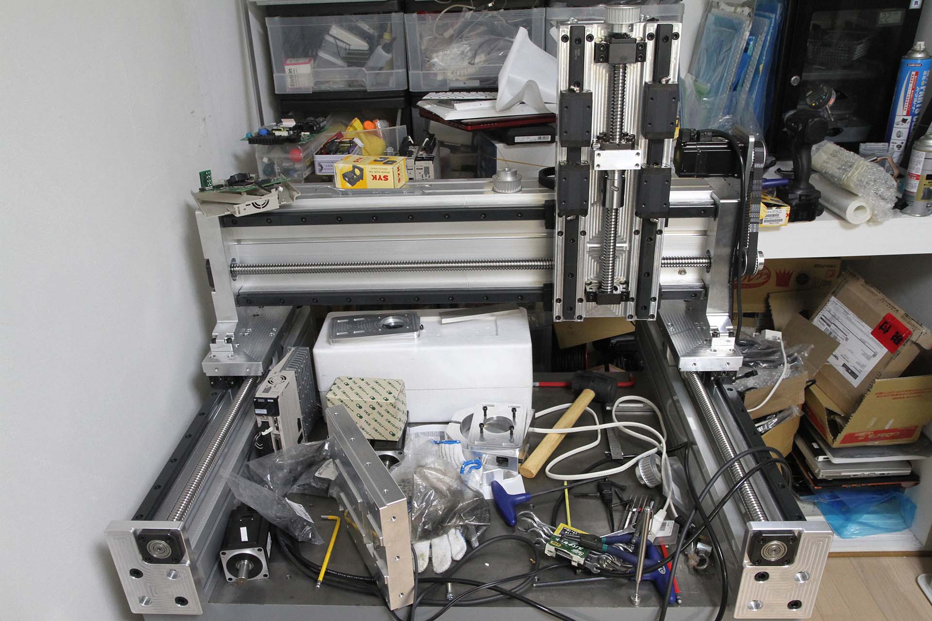

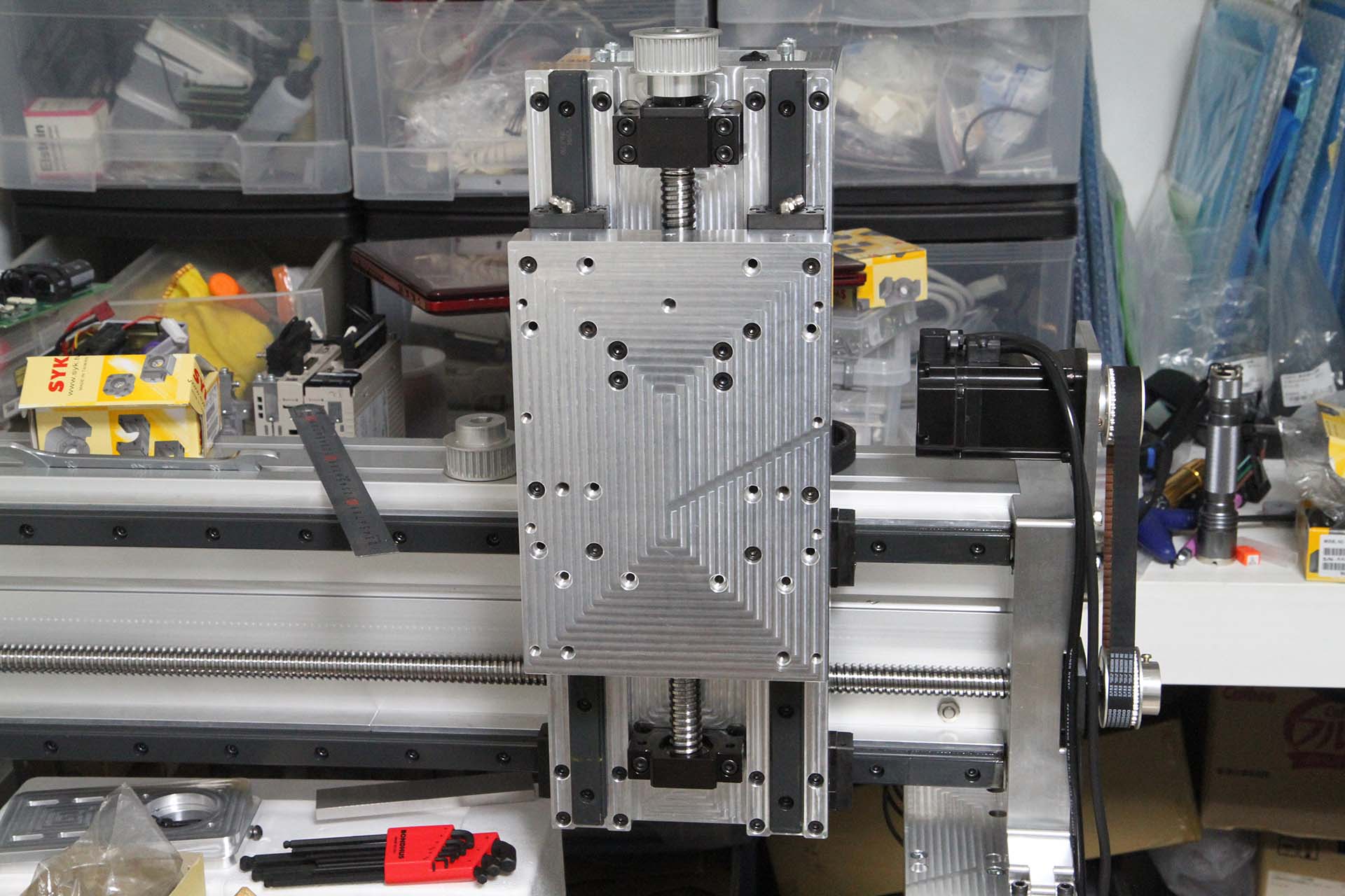

накинул наконец оставшиеся ШВП и зедку.
не обошлось без приключений как обычно.
потихой продвигаюсь.

Подскажите пожалуйста, на сколько Н.м двигатели у Вас?
И где ШВП заказывали?
evgenyjp
Сообщения: 1516
Репутация: 802
Откуда: Japan
Re: Портальник на поверочной плите по алюминию 600х400х210 v
Сообщение evgenyjp »
IvIaCTeP писал(а):Подскажите пожалуйста, на сколько Н.м двигатели у Вас?
400Вт сервы - 1.27Н.м
швп заказывал в TBI.

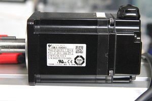

Voltos писал(а):evgenyjp, а марка сервоприводов какая?
IMG_6580.jpg (2593 просмотра) <a class='original' href='./download/file.php?id=103823&mode=view' target=_blank>Загрузить оригинал (132.22 КБ)</a>
Сообщения: 8408
Знатный моторчик :)
Сообщения: 5414
:good: та ваще огонь...
evgenyjp
Сообщения: 1516
Репутация: 802
Откуда: Japan
да, вроде неплохие, посмотрим в работе.

evgenyjp
Сообщения: 1516
Репутация: 802
Откуда: Japan
nik1 писал(а):..Неплохие .. как то не подходит к таким сервам :)
:hehehe:
ну всеголиш сигма5
а в том году вышла сигма7
но помоему только сетевые уже
Сообщения: 8408
Ну купи себе 7 , а эти мне отдаш :hehehe:
Сообщения: 5414
семерка вышла уже года два как. и аналог со степ-диром так же поддерживается. :) но вот цена не шибко радует.
