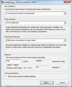

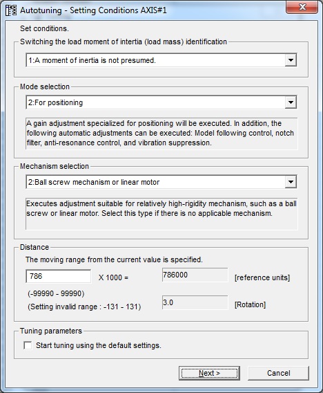

Hanter, выбор привода я имел ввиду вот здесь
tune2.jpg (2718 просмотров) <a class='original' href='./download/file.php?id=103132&mode=view' target=_blank>Загрузить оригинал (95.74 КБ)</a>
там на стрелочку нажать если то будет выбор ремни и еще чота.
и в тонкой настройке тож есть такой же выбор
а ты помоему говориш про тот что на скринах выше.

да, я говорил про скрины выше. тут речь идет про тонкую подстройку. я бы выбрал таки ШВП, ибо именно она является приводным элементов.

Hanter писал(а):да, я говорил про скрины выше. тут речь идет про тонкую подстройку. я бы выбрал таки ШВП, ибо именно она является приводным элементов.
я и выбрал, но не ясно насколько это правильно, и как происходит учет ремня при автонастройке
