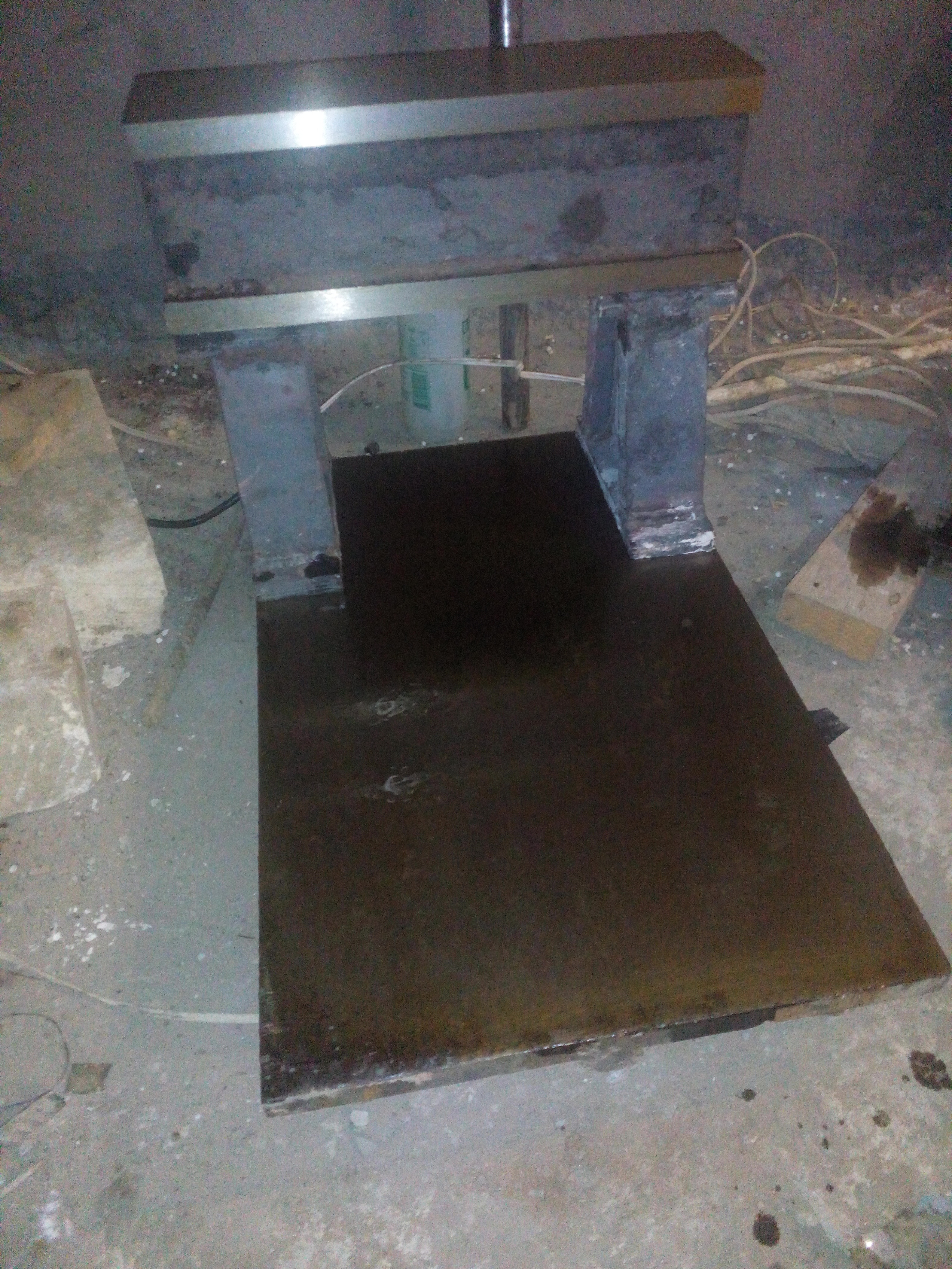

Основные сопрягаемые грани отшлифованны. Очень медленно, но движется дело. На просвет линейкой все ровно.

Осталось все стянуть. Отметил максимально точно как смог, и насверлил все как положенно.
Надеюсь все встанет на своё место.
Хочу закупиться винтами под шестигранник. Есть мешок с оцинкованной, но их оставлю на алюминиевые проекты. Тут какой твердости желательнее подбирать!? Поделитесь ссылками кто где покупаете.

Силвер, 12,9 лучше брать. можно 8,8 но они хуже немного будут. момент затяжки посмотри какой для разной прочности винтов рекомендуют

В 40мм плите просверлил почти 100 отверстий. Хорошо если сегодня одну третью часть успею нарезать резьбу. Вообщем это своеобразный Т-стол, или УСП стол.(подвижный стол станка).
И в одном месте поломалась сверло, вниманием отлучился не много и хруст...
Сейчас смотрю как его оттуда вытащить. Хотя пусть она там пока будет. Она не мешает постройке станка.

а на сквозь то зачем? говнище полетит вниз. хотя защиты всеравно небудет какая разница где лететь.

Чтоб легче было нарезать резьбу. Жертвенный Дюраль буду крепить. Винты все отверстия заглушат!.

:lol: а когда перед установкой жертвеника стол обметать будеш куда все полетит?
Сообщения: 8408
Re: А4+ по металлу.
Можно пропылесосить :) , если без сож

до того момента когда буду стол ставить можно толстым полиэтилен пленкой закрыть... Завернуть края и скотчем замотать. Это все решаемо. СОЖ думаю не будет просачиваться из под ьолтов.
