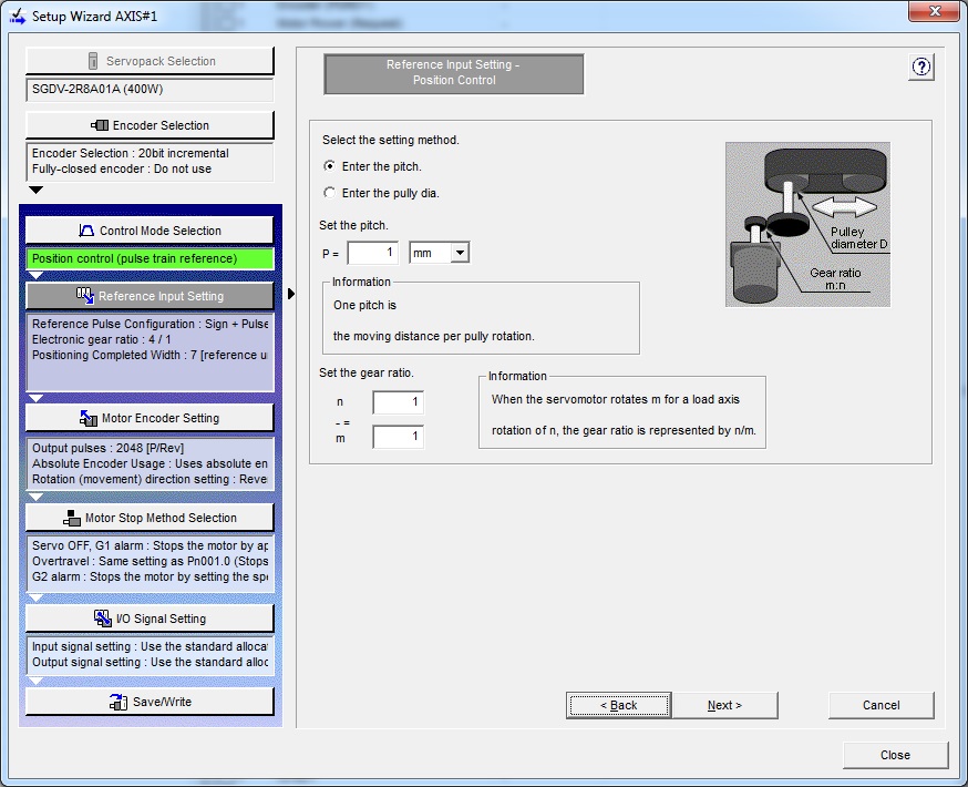

попробовал поставить софтину для серв, вроде все работает, моторчик крутица :D но пока нифига непонятно.
какой режим работы выбирать на этой картинке ?
sigma.jpg (2695 просмотров) <a class='original' href='./download/file.php?id=102820&mode=view' target=_blank>Загрузить оригинал (243.99 КБ)</a>

Re: Портальник на поверочной плите по алюминию 600х400х210 v
Сообщение evgenyjp »
а дальше куда ?
на 3м скрине подозреваю нада выбрать ремень и шкив (Belt and Pulley) ? или ШВП выбирать ?
11.jpg (2689 просмотров) <a class='original' href='./download/file.php?id=102823&mode=view' target=_blank>Загрузить оригинал (158.86 КБ)</a>
22.jpg (2689 просмотров) <a class='original' href='./download/file.php?id=102825&mode=view' target=_blank>Загрузить оригинал (212.9 КБ)</a>
33.jpg (2689 просмотров) <a class='original' href='./download/file.php?id=102826&mode=view' target=_blank>Загрузить оригинал (167.01 КБ)</a>

evgenyjp писал(а):а дальше куда ?
На этой картинке нужно у производителя ЧПУ спрашивать http://www.cnc-club.ru/forum/download/f ... &mode=view
evgenyjp писал(а): или ШВП выбирать ?
ШВП выбрать.
На этой картинке http://www.cnc-club.ru/forum/download/f ... &mode=view нужно выбрать редукцию если она есть в шкивах, шестеренках и тд..
На этой картинке http://www.cnc-club.ru/forum/download/f ... &mode=view где 0,000001 можешь задать 0,001 Это задается на сколько будет проезжать ось при подаче 1 импульса. Задаешь типо точность оси. Мож оставить как есть, но тогда может не хватить частоты ЧПУ или пропускной способности линии ЧПУ-серва.
Остальное не трогаешь и далее.

ну немножко подразобрался, автонастройка проходит.
но есть непонятка с одним параметром, кто знает что он обозначает ? и сколько там ставить ?
55.jpg (2413 просмотров) <a class='original' href='./download/file.php?id=103005&mode=view' target=_blank>Загрузить оригинал (129.02 КБ)</a>
Duhas
Сообщения: 1961
Репутация: 285
Откуда: Красноярск
Сообщение Duhas »
это допустимая ошибка по положению. т.е. серва будет считать что отработала задание если попадет в диапазон задание +- этот параметр. мертвой зоной можно обозвать в принципе.. она у вас там в некоторых условных единицах которые где то должны были настраиваться.

Duhas писал(а):это допустимая ошибка по положению. т.е. серва будет считать что отработала задание если попадет в диапазон задание +- этот параметр. мертвой зоной можно обозвать в принципе.. она у вас там в некоторых условных единицах которые где то должны были настраиваться.
ага, понятно
условные еденицы настраиваются выше. я поставил 1мкм, по умолчанию стояло 0,01мкм
пока поставил 5 автонастройка прошла, а раньше чот не проходила.
нада будет 1 попробовать.
Сообщения: 34042
evgenyjp писал(а):пока поставил 5 автонастройка прошла, а раньше чот не проходила.
Раньше видать он у тебя пытался поймать позицию 0,00000001мм :)
