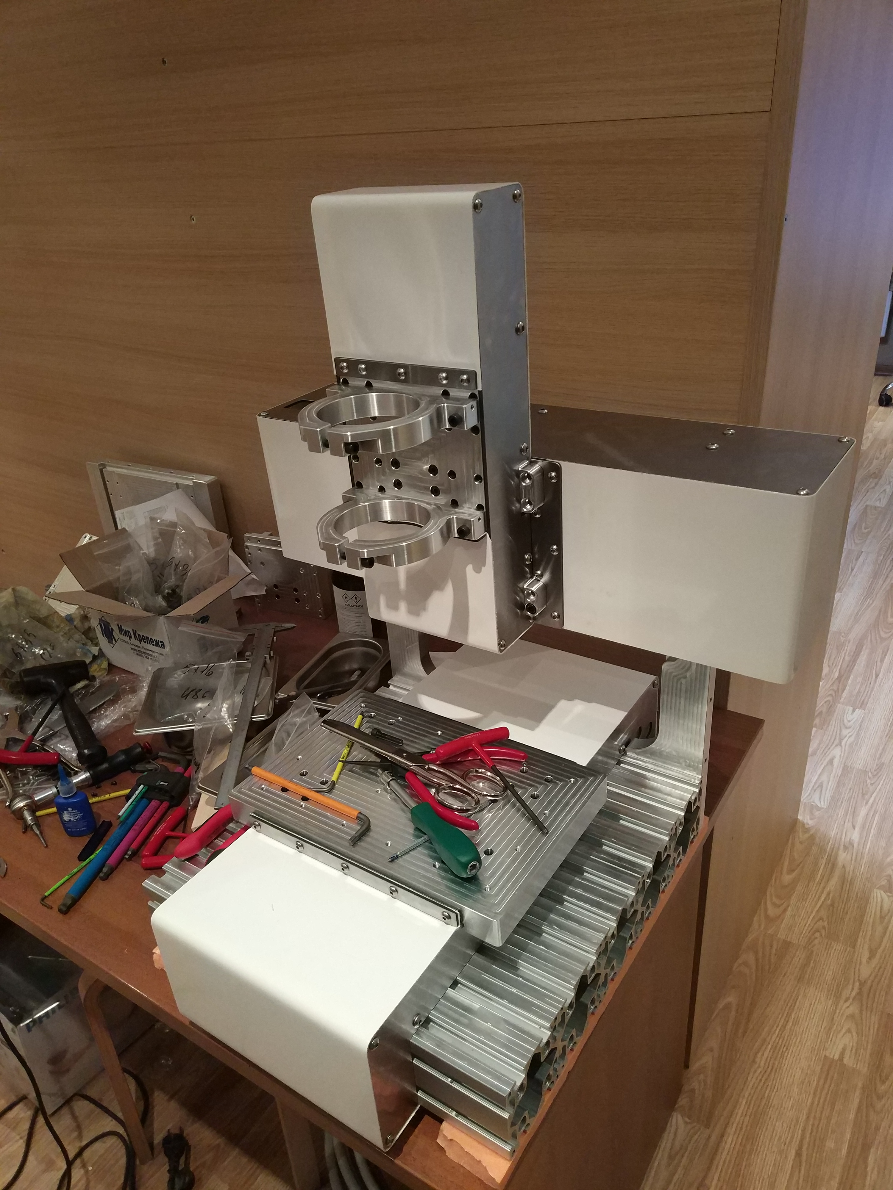

обрастает
IMG_20170127_223913.jpg (2419 просмотров) <a class='original' href='./download/file.php?id=101328&mode=view' target=_blank>Загрузить оригинал (3.73 МБ)</a>

С ногами определился? Интересно же!

frezeryga писал(а):обрастает
Ну любишь инструмент свой показывать. На всех фото раскладываешь. Станок из за него не видать.
Сообщения: 13713
Re: Мелкий станочек 300х200х100
марафет не навожу это фото процесса со всем сопутствующим срачем на столе и вокруг. стол уже видели и инструмент все тотже ничего нового не купил.

Что не говори, а выглядит он очень круто, это уже не кустарщана, видна культура производства! А из какого материала делаете ленты?
Сообщения: 13713
ленты все из тойже конвеерной ленты как и на первом станке.

frezeryga, а ты говорил, что между большим и мелким станками есть отличия по механике. Если не секрет, какие? Как-то в голову не лезет, что ж там может так отличаться.
И ещё хочу спросить про крепление заготовок на столе: как я понял, фиксация с помощью отверстий и каких-то прижимов. Вот, если отверстия не сквозные, то они тупо забьются мелкой стружкой вперемешку с СОЖью. Если сквозные, то вся срань окажется под защитой. Как этот момент учитывается?
Сообщения: 13713
Между каким большим? В столе сквозных отверстий нет. Весь крепеж к жертвенному столу.

frezeryga писал(а):Между каким большим?
http://www.cnc-club.ru/forum/viewtopic. ... 60#p295743
Т.е., к плите, которая на каретках ползает, прикручен ещё какой-то жертвенный стол?
Сообщения: 13713
Да прикручен пластиковый стол. Эти проекты по механике и конструкции одинаковы. Но большая версия будет переделыватся сильно.
