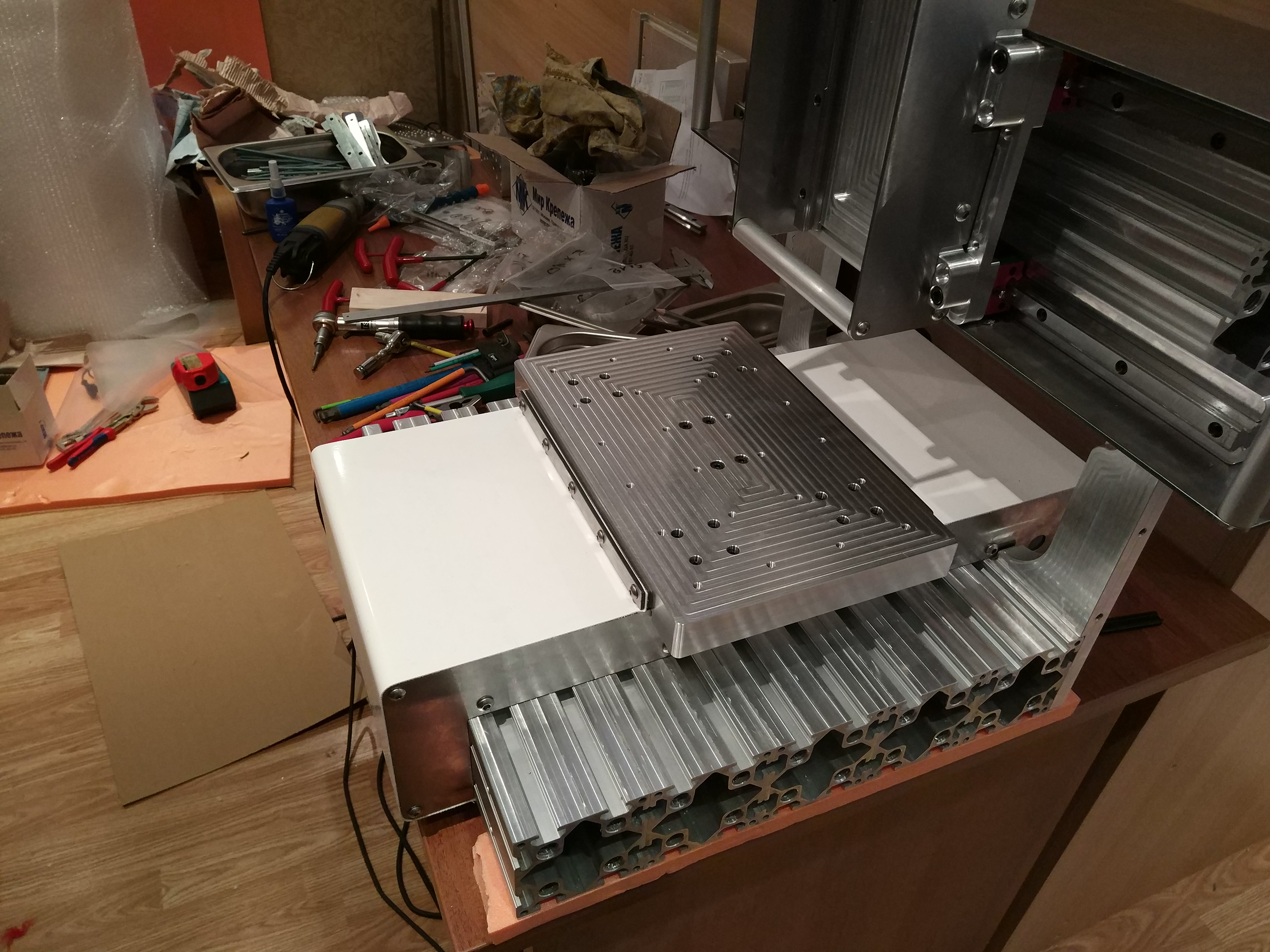

Еще вопрос. Не было такого, чтобы защитная лента скатывалась на бок и притирала? Не приходилось ли пододвигать одну сторону ролика, чтобы это исправить, и есть ли для этого зазоры в отверстиях под торцевые болты?
Сообщения: 13713
Re: Мелкий станочек 300х200х100
На своем станке у меня были бортики типа шайб. На этом станке бортиков нет зазоров тоже нет. Но должно быть все нормально тут ленты широкие и короткие сползать им не свойственно.

один собрал почти. стальных деталей нехватает и швп.

А куда делись стальные детали?
Сообщения: 13713
Они были сделаны плохо и на станок установлены небудут. Перезакажу в другом месте.

натянул одну защиту. в этом проекте решил выкинуть боковые шайбы на роликах. меньше деталей меньше гемороя нафег они там ненужны лента короткая и никуда не сползает. к томуже без шайб можно класть на точность резки ленты по ширине поскольку торчать по бокам теперь ей ничего не мешает. очередной раз убедился что самое крутое решение это самое простое решение. начинающие станкостроитили часто любят придумать себе много лишнего ненужного гемороя. еще прикупил пробойник чтобы дырки в ленте дырявить оказалась очень удобная штука но только именно такая без барабана с насадками тут можно через пробойник смотреть и в разметку целится а на барабане ничего не увидеш.
