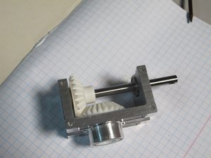

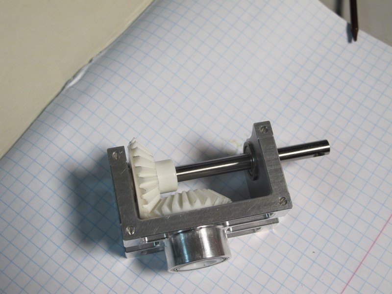

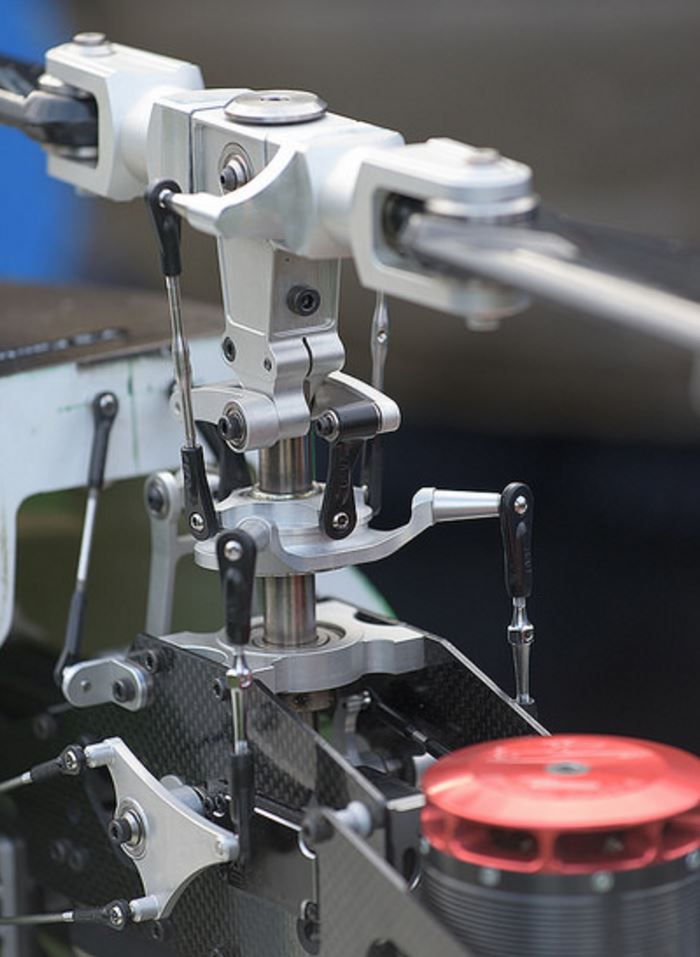

Понемногу делаю новую вертуху :cheesy:
Пока мало сделано , но постепенно осилю
несколько фоток
наделал коничек , это прямо сильно радует, хотя еще тест драйва не было , но надеюсь будут хорошие
пластик немецки Эрталайт
моторама с поддержкой в одном блоке, редуктор тоже цельный, короче феншуй :)
моторама , редуктор.jpg (5130 просмотров) <a class='original' href='./download/file.php?id=97555&mode=view' target=_blank>Загрузить оригинал (100.88 КБ)</a>
конички.jpg (5130 просмотров) <a class='original' href='./download/file.php?id=97556&mode=view' target=_blank>Загрузить оригинал (86.06 КБ)</a>
редуктор.jpg (5130 просмотров) <a class='original' href='./download/file.php?id=97557&mode=view' target=_blank>Загрузить оригинал (89.82 КБ)</a>

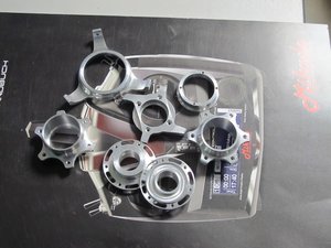

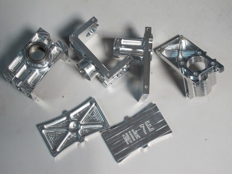

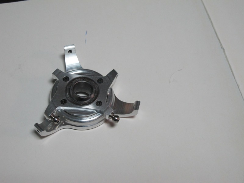

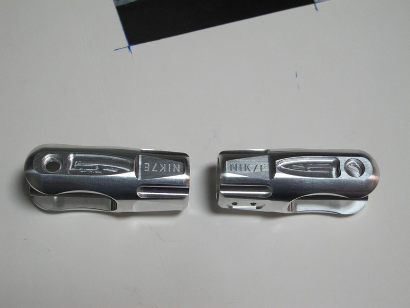

Сообщения: 8408

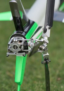

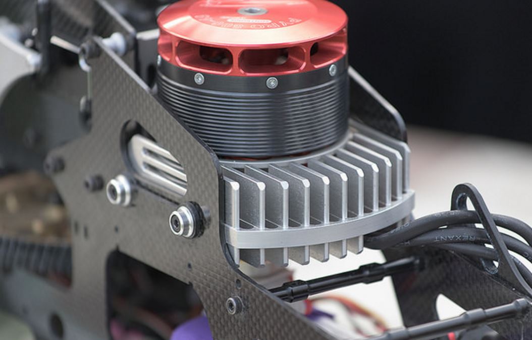

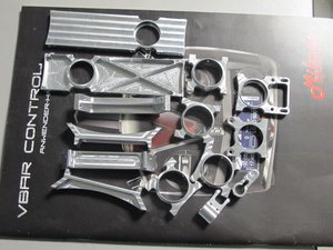

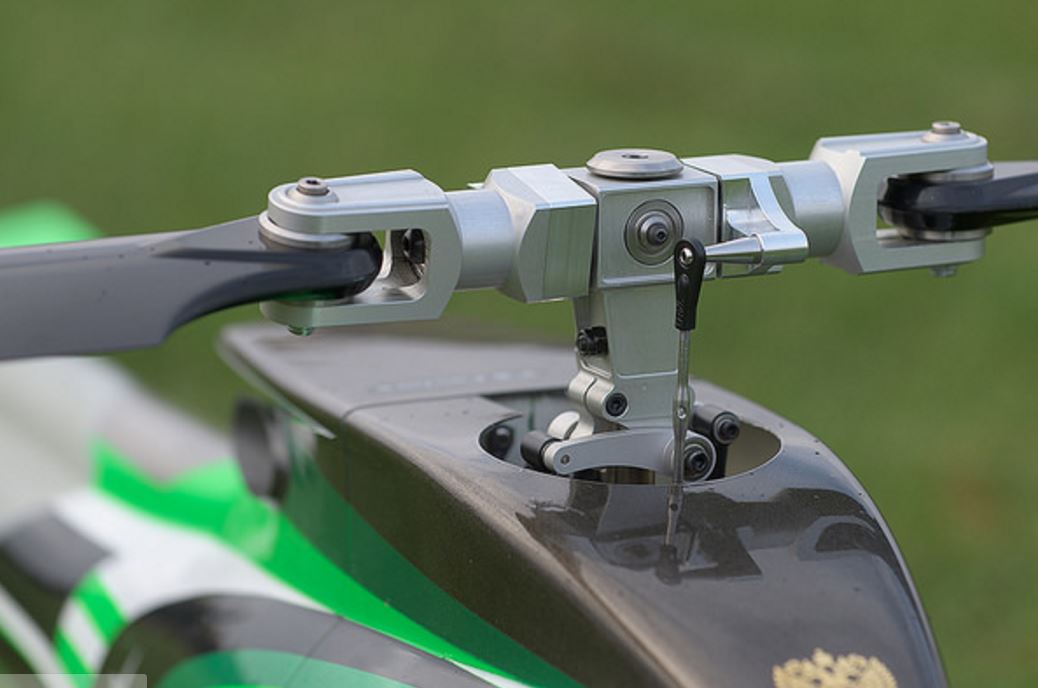

Обработал токарные заготовки и еще были детальки на тот же верт, вобще деталек надо много :)
Как то просили фотки предыдущего верта, надергал скринов из альбома брата
ап в сборе.jpg (4899 просмотров) <a class='original' href='./download/file.php?id=98763&mode=view' target=_blank>Загрузить оригинал (52.79 КБ)</a>
цапфы.jpg (4899 просмотров) <a class='original' href='./download/file.php?id=98764&mode=view' target=_blank>Загрузить оригинал (59.39 КБ)</a>
детали.jpg (4899 просмотров) <a class='original' href='./download/file.php?id=98765&mode=view' target=_blank>Загрузить оригинал (124.22 КБ)</a>
детали1.jpg (4899 просмотров) <a class='original' href='./download/file.php?id=98766&mode=view' target=_blank>Загрузить оригинал (109.81 КБ)</a>
Снимок.JPG (4899 просмотров) <a class='original' href='./download/file.php?id=98767&mode=view' target=_blank>Загрузить оригинал (62.67 КБ)</a>
Снимок1.JPG (4899 просмотров) <a class='original' href='./download/file.php?id=98768&mode=view' target=_blank>Загрузить оригинал (84.32 КБ)</a>
Снимок2.JPG (4899 просмотров) <a class='original' href='./download/file.php?id=98769&mode=view' target=_blank>Загрузить оригинал (75.45 КБ)</a>
Снимок3.JPG (4899 просмотров) <a class='original' href='./download/file.php?id=98770&mode=view' target=_blank>Загрузить оригинал (73.12 КБ)</a>
Снимок4.JPG (4899 просмотров) <a class='original' href='./download/file.php?id=98771&mode=view' target=_blank>Загрузить оригинал (72.65 КБ)</a>
Снимок5.JPG (4899 просмотров) <a class='original' href='./download/file.php?id=98772&mode=view' target=_blank>Загрузить оригинал (75.85 КБ)</a>
Сообщения: 3023
А можно глянуть на какую-нибудь сложную детальку сделанную в Solidworks? И чтобы покрутить ее можно было и посмотреть все выстроенные траектории обработки в Solidcam. Интересно глянуть на титанический труд. И сколько по времени это заняло. Деталька любая. Интересно как происходит процесс от задумки до готовой детали. Или уже есть готовый проект со всеми сопрягаемыми деталями?

Сообщения: 8408
Все как обычно, сперва прикидываешь примерный контруктив, потом моделишь детали , узлы и делаешь сборки
естено модели делаешь так , что бы потом можно было это сделать
а то есть художники , нарисуют и хрен сделаешь :hehehe:
Перед обработкой нужно продумать полную стратегию, что бы в какой то момент не столкнуться с тем , что незачто зажимать или сложно базироваться
зачастую приходится делать оснастку , что бы зажать для обработки других сторон
Пыс, кинь почту в личку , при случае скину что нить

Сообщения: 8408
Небольшой видос как делал мелкие косозубые шестерни из пластика эрталайт
технология та же
25т модуль 1
Черновуху снимал по 0.2 за проход, подача 2.5 метра
потом еще проходил на чистовую за раз , подача 1 метр, но практически ничего не снимало :)
долбяк так же делал из дисковой модульной фрезы -4 номер
Теперь очередь за большими 125Т и 117т
