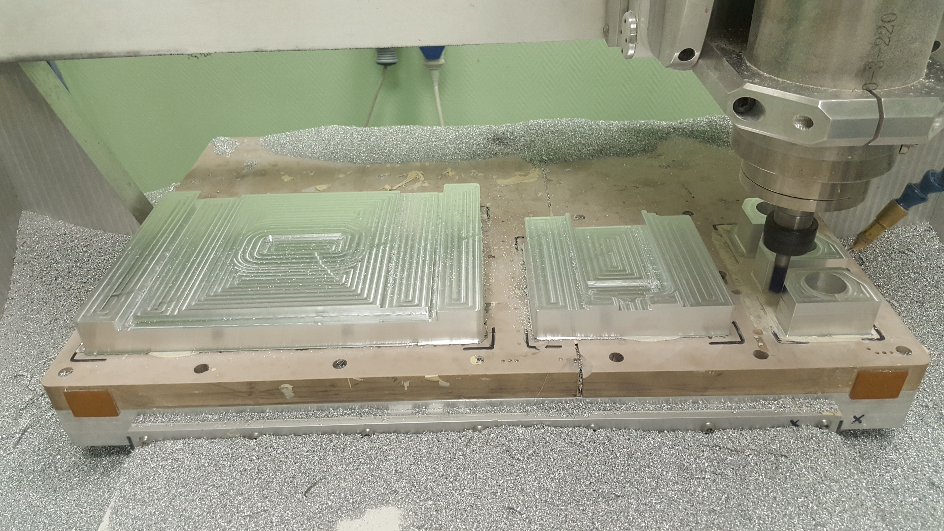

Сообщения: 13713
Re: Мелкий станочек 300х200х100
Поторапливаюсь до НГ закончить детали.

Сообщения: 13713
Все есть. Конкретно на фото слева стол в центре шпиндельная плита справа кронштейны гаек швп.

Сообщения: 13713
Фрезеровка готова.
