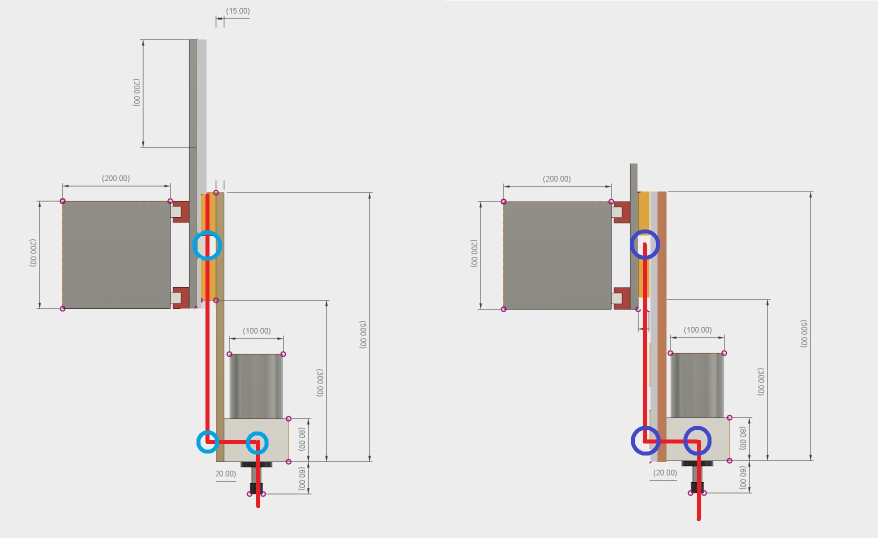

Re: ИЗ профильного металла по алюминию 900х700х200
Сообщение Chpok »
Есть вопрос,с какой стороны лучше ставить каретки на ось Z со стороны балки портала или со стороны шпинделя ?Относительно жесткости и хода вроде ни чего не меняется,а вот спина к спине с портальными каретками геморой,поставил каретки с ушами но пришлось увеличить ширину трубы балки
В плане хода какраз все совсем поразному. Я выкладывал сравнение в теме про примитивный портальник.
Chpok
Сообщения: 371
Репутация: 18
Сообщение Chpok »
Получается вроде как первый вариант с каретками на стороне портала лучше(скорее за счет упругости рельс) но на рабочей высоте обычной когда деталь 40 или 60 мм при условии что есть ребра жесткости на плите шпинделя ,разницы нет наверно.В сравнении не одинаковые условия,в первом рельсы а во втором их нет надо было их заменить ребрами наверно. Еще во втором случае плечо остается всегда не изменным ,а в первом сокращается при подьеме,но если ты там бываешь крайне редко (как пишут что в основном листовой материал) и жесткость на низах удовлетворительная то пофигу наверно?

Тут http://www.cnc-club.ru/forum/viewtopic.php?f=40&t=12437
Основной смысл в том что при рельсах со стороны шпинделя для достижения тогоже рабочего поля нужно поднимать портал на 80-100мм относительно схемы с каретками на шпиндельной плите. Что сильно увеличевает все рычаги и приводит к потере жесткости особенно при работах в нижнем диапазоне.
Сообщение donvictorio »
рельсы не работают, как ребро жёсткости. каретки на шпинделе хороши, когда конструкция консольная, когда большая дельта по Z и периметр кареток шпинделя не выходит за пределы зоны жёсткости по Z (сумбурно, но как-то так) вариант б, г,

То есть каретки не должны подниматься выше балки портала?
Сообщения: 13713
в нашинских окололюбительских конструкциях должны.
Chpok писал(а):То есть каретки не должны подниматься выше балки портала?
если уходят за пределы - возрастает длина консоли. а это всегда увеличение деформации. и тут спорить бессмысленно, так как математика и индикатор подтверждают.

Сообщения: 7490
Chpok писал(а):Есть вопрос,с какой стороны лучше ставить каретки на ось Z со стороны балки портала или со стороны шпинделя ?
Сравнивал разные варианты, делал тесты на прогиб, и лучшие результаты, когда рельсы на плите Z. Т.е. если мне надо будет 300 мм ходу по Z, я рельсы поставлю только на карету Z, а если ход 100 мм, то наоборот. Пример c ходом в 200 мм - http://www.cnc-club.ru/forum/viewtopic. ... 20#p321478
Я думаю, для наглядности, можно провести тесты на прогиб двух вариантов прям на вашей модели.
Сообщение Chpok »
Тут разницы не видно просто,при условии если у левого варианта жесткость плиты шпинделя одинаковая
