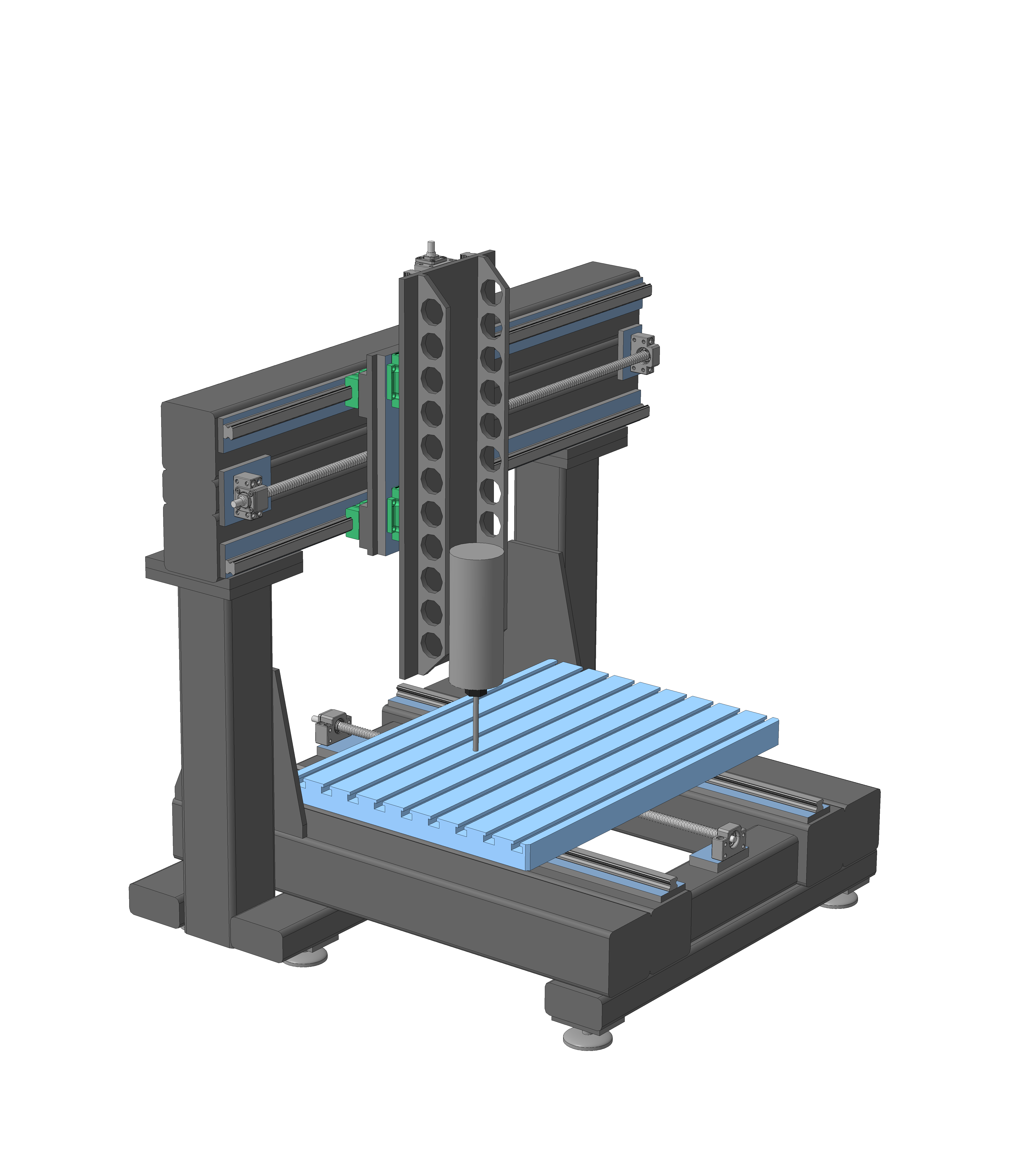

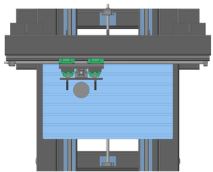

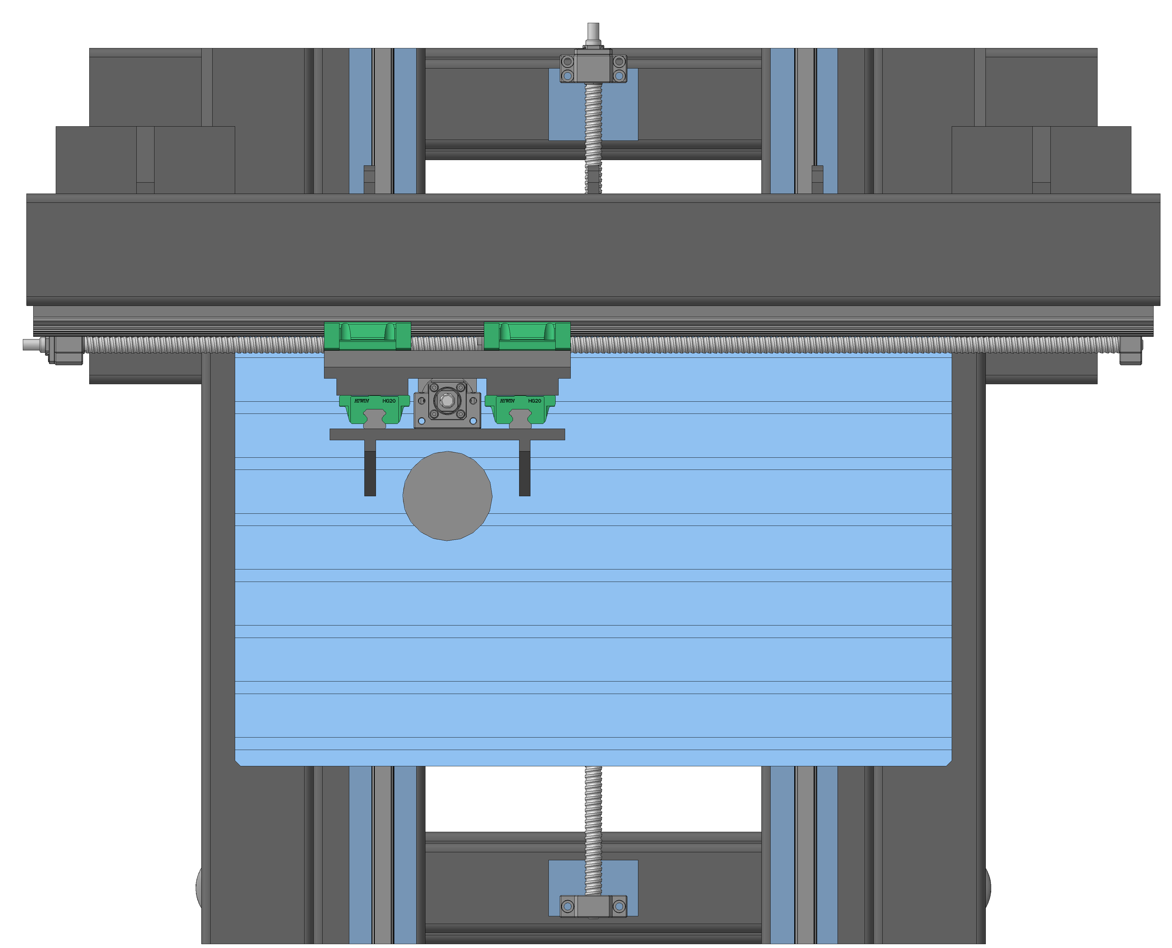

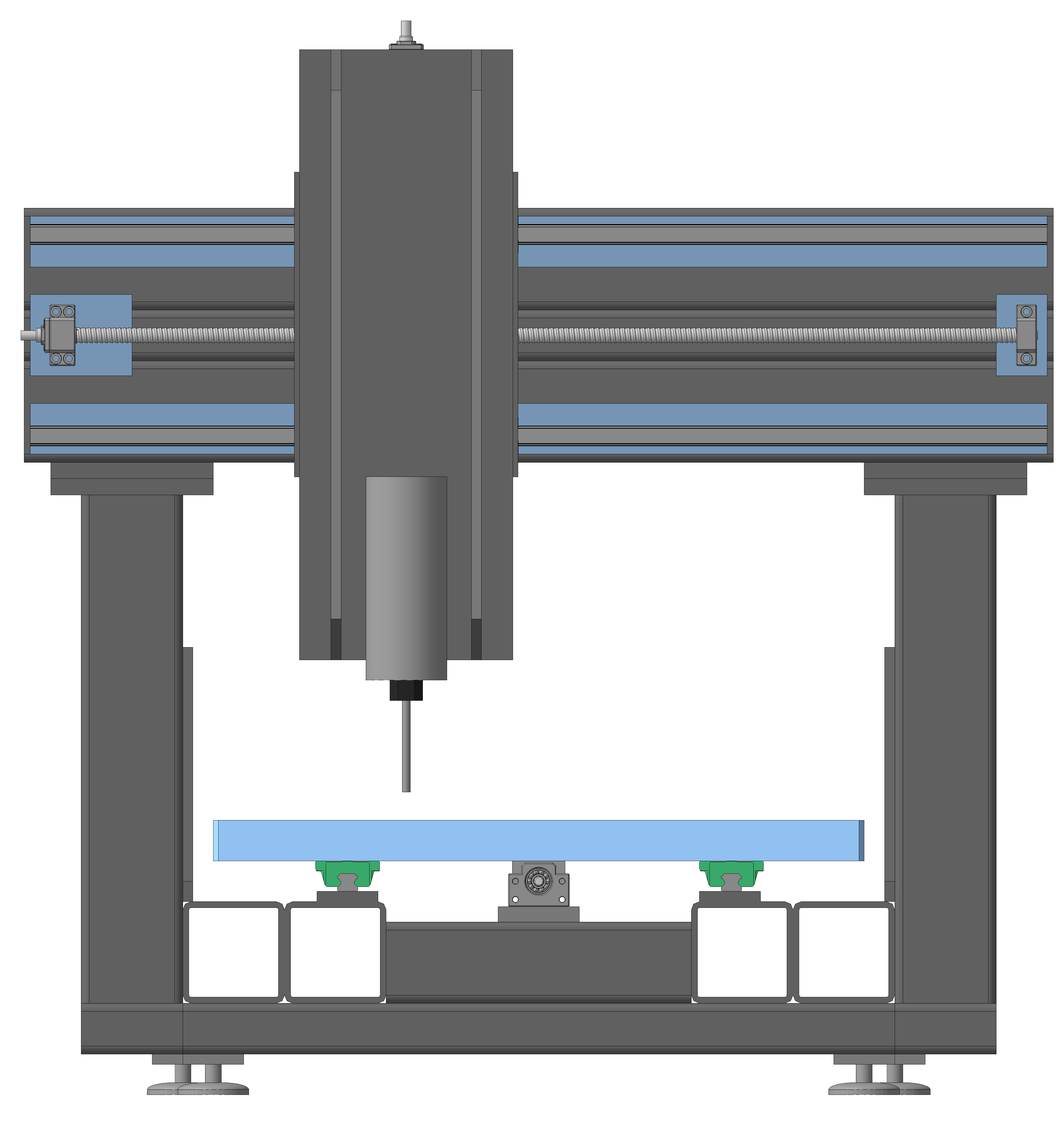

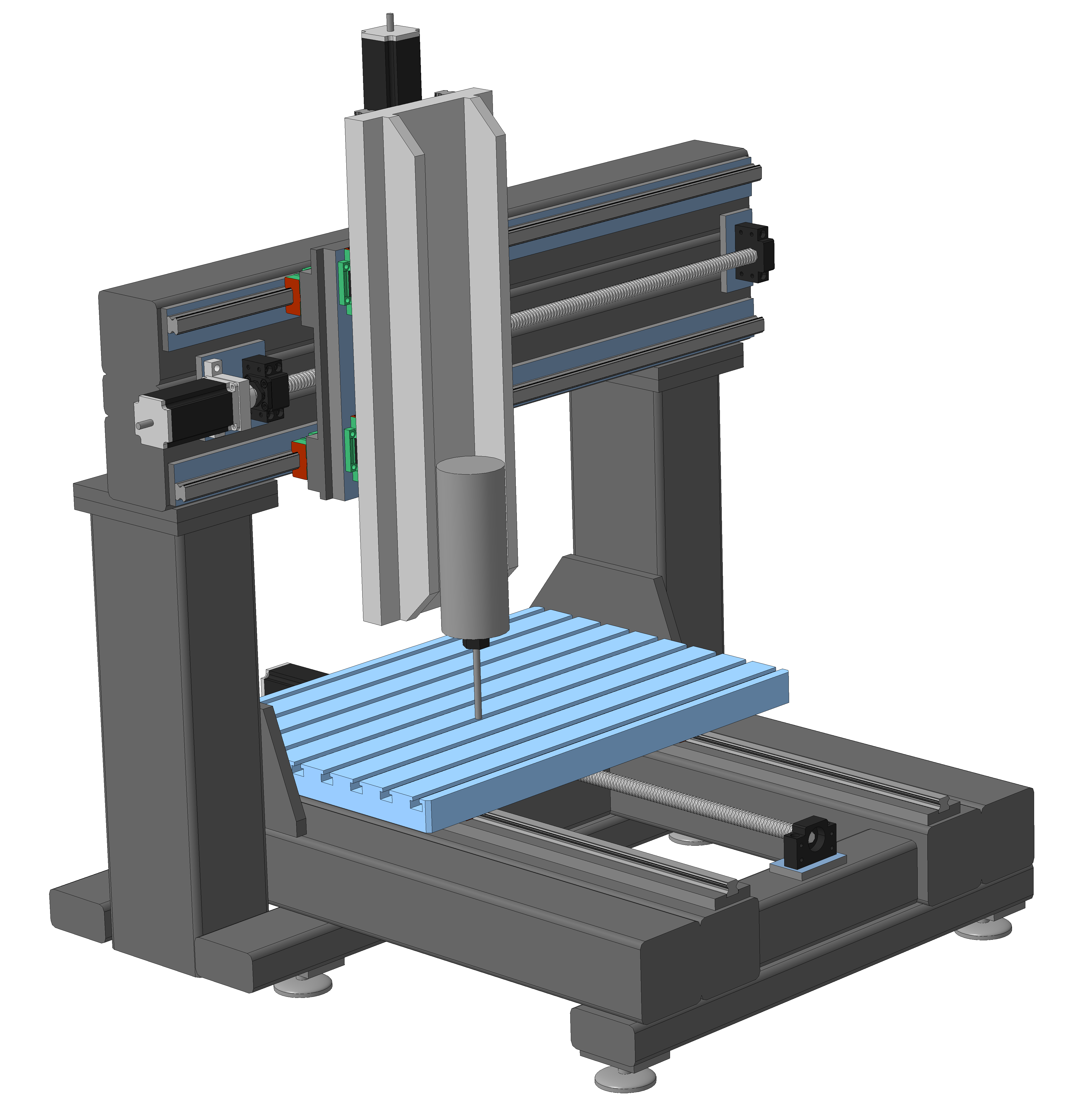

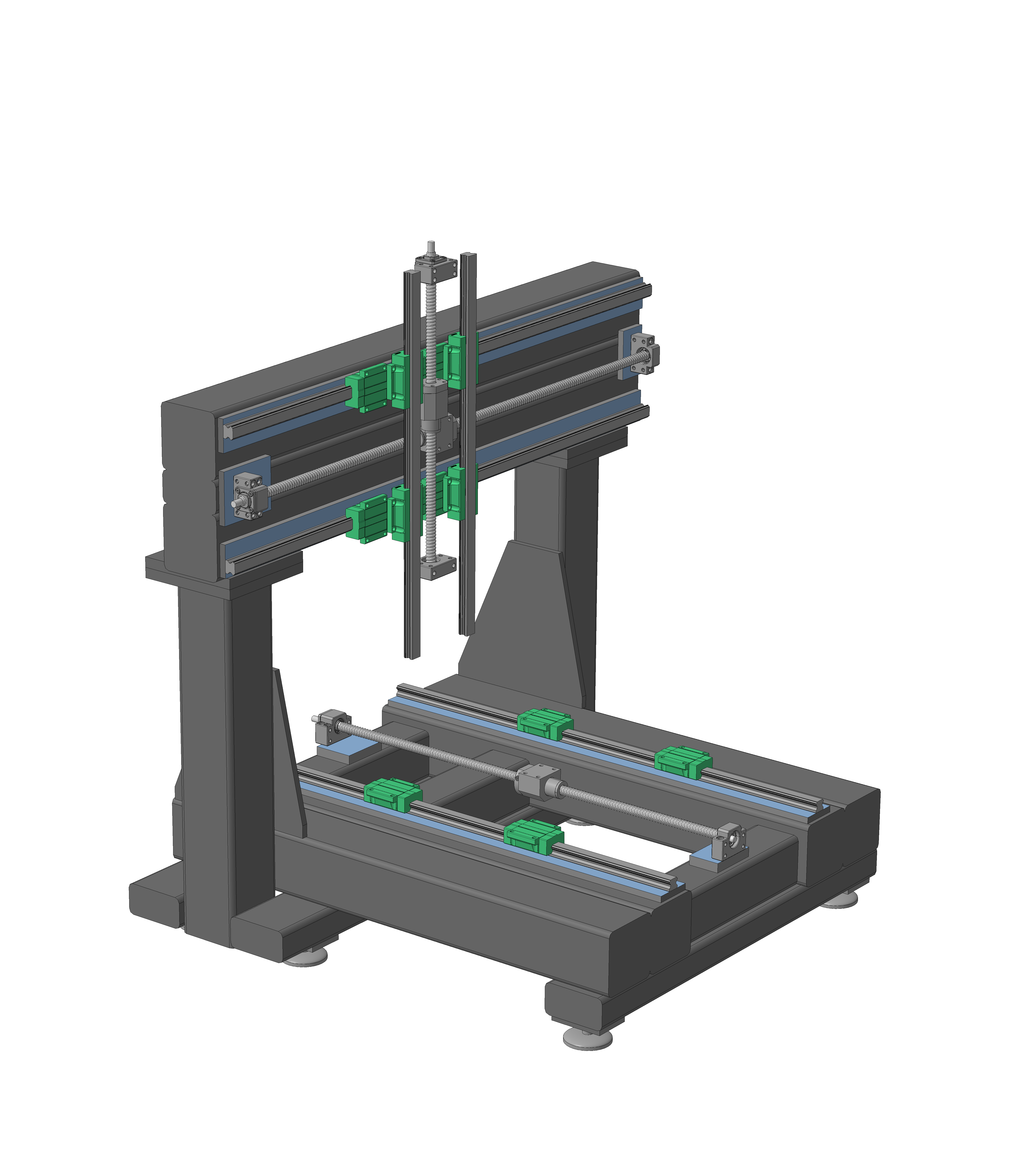

Всем привет. Прошу оценить на жизнеспособность этот станок.
  • Рама - стальные трубы, сварка, отпуск сварных швов в печи.
  • Стыкуемые разъемные площадки и места под рельсы,ШВП, шаговики и шпиндель фрезеруются (на рисунках обозначены сине-серым цветом).
  • Стол - Д16 толщиной 40 мм
  • Шпиндель 2.2 кВт с водяным охлаждением.
  • На первом этапе планируется закупить дешевые китайские контроллеры, потом, по мере возможности докупить сервы или установить энкодеры на ЩД.
  • Рельсы с каретками Hiwin 20.
  • ЩВП - 2005 с двойными гайками.
Рабочее поле:
X - 400 мм
Y - 600 мм
z - 300 мм (ход такой большой, т.к. нужно обрабатывать деталь высотой 160 мм на глубину 80 мм, плюс тиски)
Обрабатываемые материалы:
Алюминий, пластик, МДФ
Чертежи, фото, видео станка:
Станок в сборе:
Сборка_изом_сбоку.png (3704 просмотра) <a class='original' href='./download/file.php?id=97430&sid=7bcad068bad0622b4de106a6cced0ead&mode=view' target=_blank>Загрузить оригинал (584.11 КБ)</a>
Сборка_изом_сбоку_без деталей.png (3704 просмотра) <a class='original' href='./download/file.php?id=97431&sid=7bcad068bad0622b4de106a6cced0ead&mode=view' target=_blank>Загрузить оригинал (834.36 КБ)</a>
Сборка_изом_снизу.png (3704 просмотра) <a class='original' href='./download/file.php?id=97432&sid=7bcad068bad0622b4de106a6cced0ead&mode=view' target=_blank>Загрузить оригинал (706.72 КБ)</a>
Сборка_сверху.png (3704 просмотра) <a class='original' href='./download/file.php?id=97433&sid=7bcad068bad0622b4de106a6cced0ead&mode=view' target=_blank>Загрузить оригинал (168.27 КБ)</a>
Сборка_слева.png (3704 просмотра) <a class='original' href='./download/file.php?id=97434&sid=7bcad068bad0622b4de106a6cced0ead&mode=view' target=_blank>Загрузить оригинал (126.61 КБ)</a>
Сборка_спереди.png (3704 просмотра) <a class='original' href='./download/file.php?id=97435&sid=7bcad068bad0622b4de106a6cced0ead&mode=view' target=_blank>Загрузить оригинал (139.38 КБ)</a>

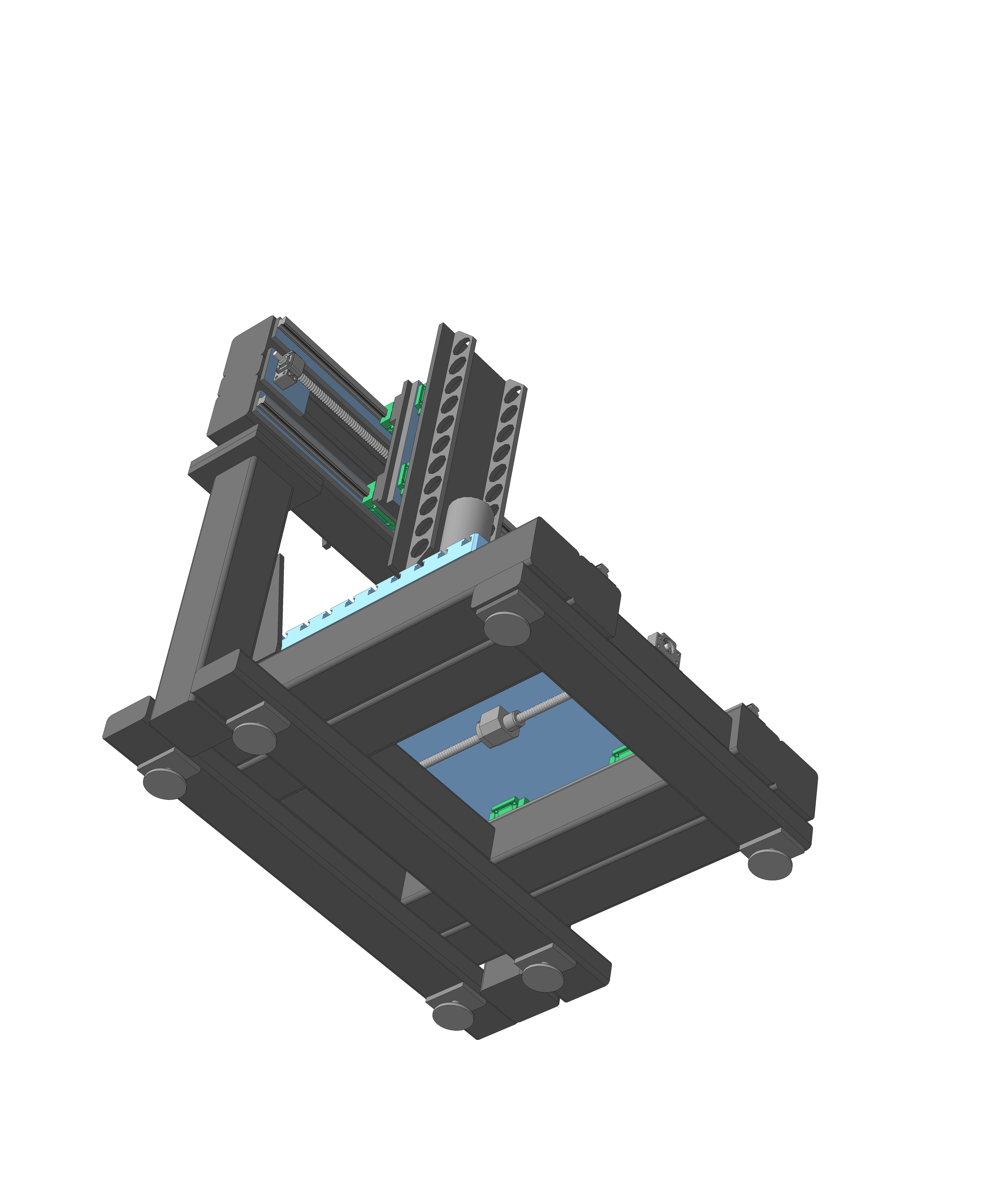

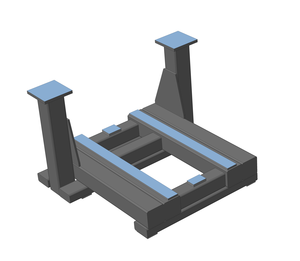

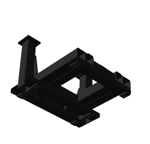

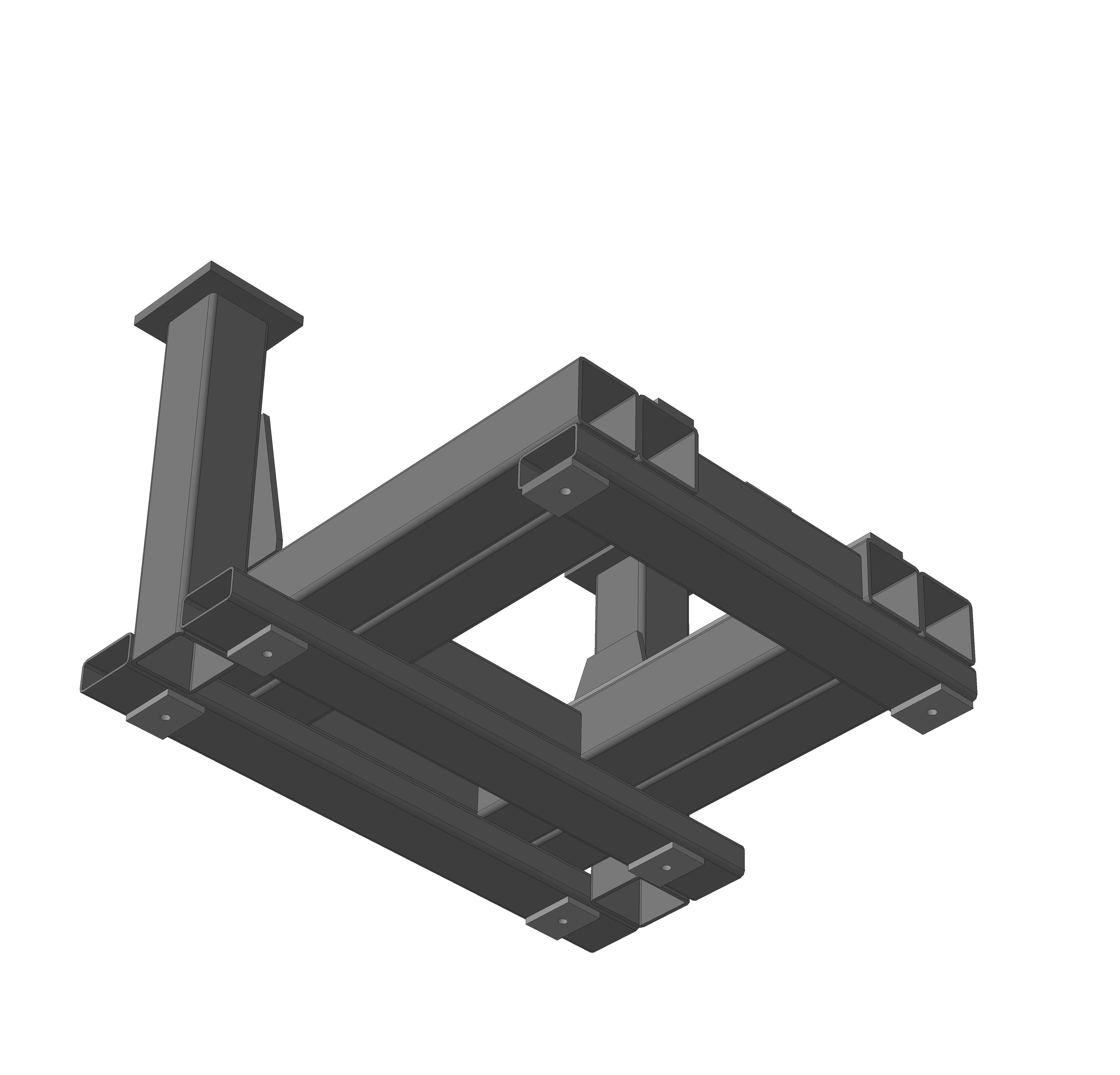

Рама:
Трубы 100х100х6мм, 100х50х5мм, 80х80х4мм. С большей толщиной стенок, к сожалению, не нашел.
Станина_изом_сбоку.png (3704 просмотра) <a class='original' href='./download/file.php?id=97436&sid=7bcad068bad0622b4de106a6cced0ead&mode=view' target=_blank>Загрузить оригинал (324.89 КБ)</a>
Без заглушек:
Станина_изом_снизу_без заглушек.png (3704 просмотра) <a class='original' href='./download/file.php?id=97444&sid=7bcad068bad0622b4de106a6cced0ead&mode=view' target=_blank>Загрузить оригинал (314.12 КБ)</a>

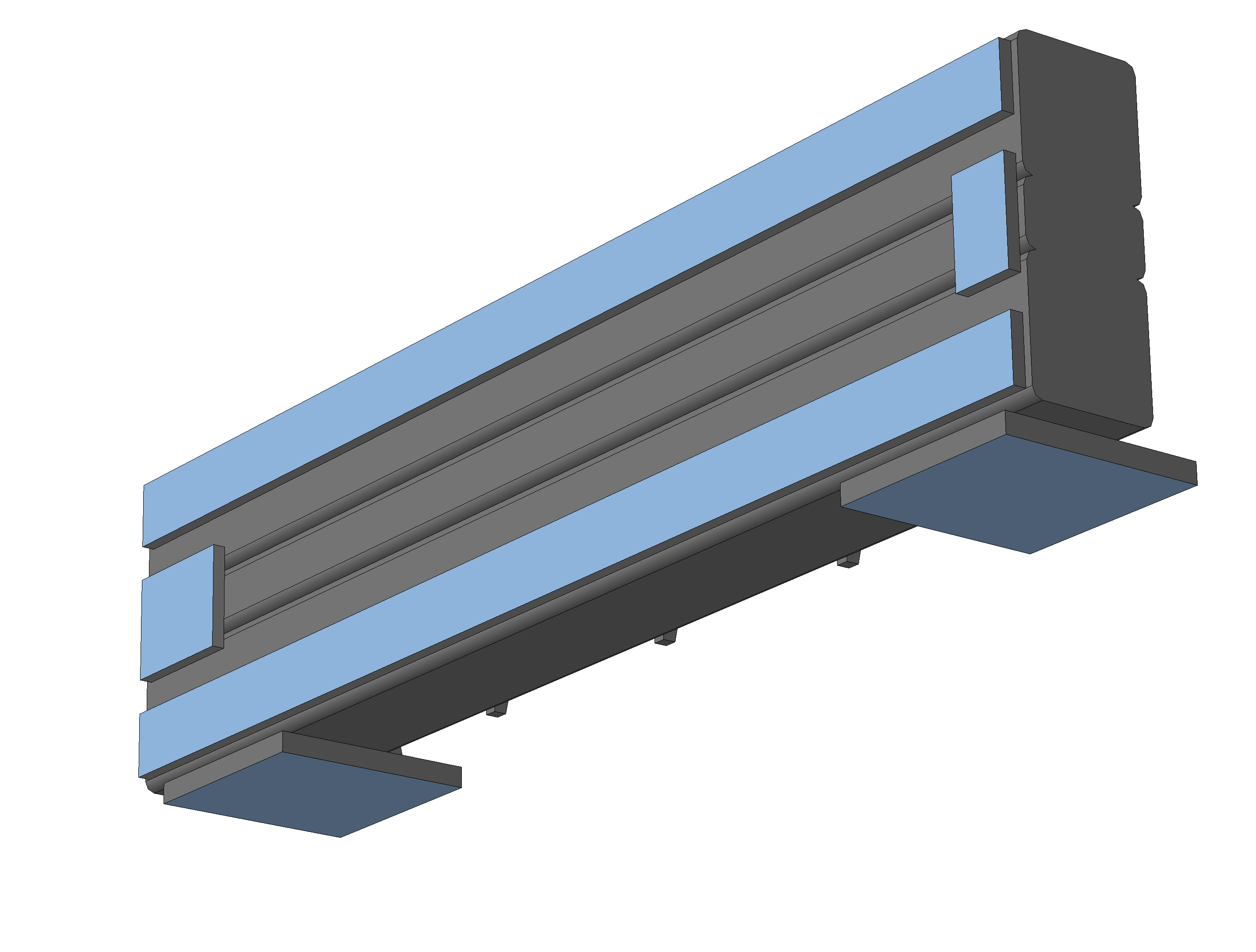

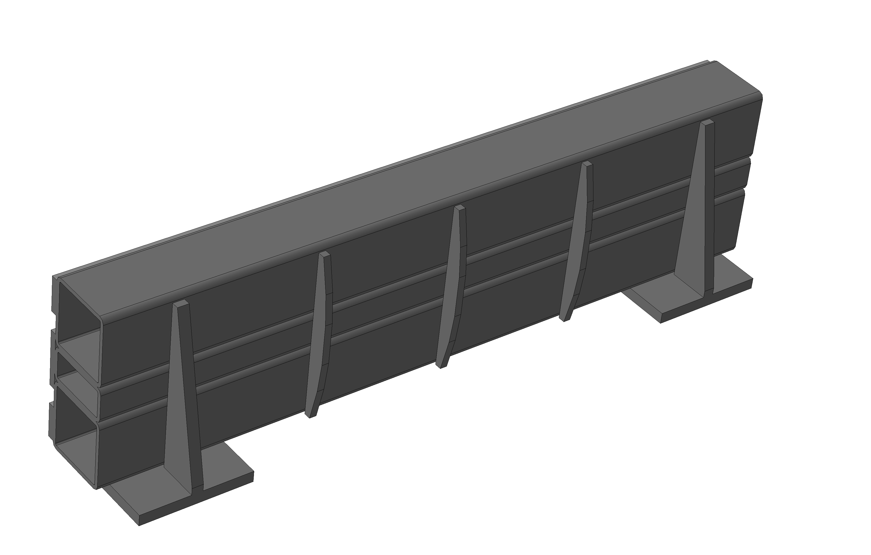

Перекладина Y:
К стнине будет крепиться при помощи болтов.
Перекладина_изом снизу.png (3704 просмотра) <a class='original' href='./download/file.php?id=97439&sid=7bcad068bad0622b4de106a6cced0ead&mode=view' target=_blank>Загрузить оригинал (88.52 КБ)</a>
Без заглушек:
Перекладина_изом сверху_без заглушек.png (3704 просмотра) <a class='original' href='./download/file.php?id=97442&sid=7bcad068bad0622b4de106a6cced0ead&mode=view' target=_blank>Загрузить оригинал (100.34 КБ)</a>
Вопросы:
  • Какой мощности взять шаговые двигатели?
  • Есть ли смысл после отпуска перед фрезеровкой заливать трубы цементом?
  • Как варить стыкуемые трубы - по всему стыку или участками?
  • Под направляйки обязательно нужны упорные бортики?
p.s. Почему-то 2 картинки вставляются темными, хотя исходные выглядят нормально.

Re: Фрезерный по алюминию 400х600х300 мм из проката
Сообщение AGP »
Можно попробовать
Напихать в трубы стеклопластиковой арматуры и залить полимербетоном.
Сообщение TAV »
С бетоном не связывайтесь, влага потом года полтора будет выходить, и край ржаветь будет.
Как уже сказали-полимербетон
Хорошо сделанный борт для рельса поможет вашему здоровью, така как сэкономит вам кучу нервов. При условии, что есть прижим для рельса.
Выставление рельса вручную -мазохизм

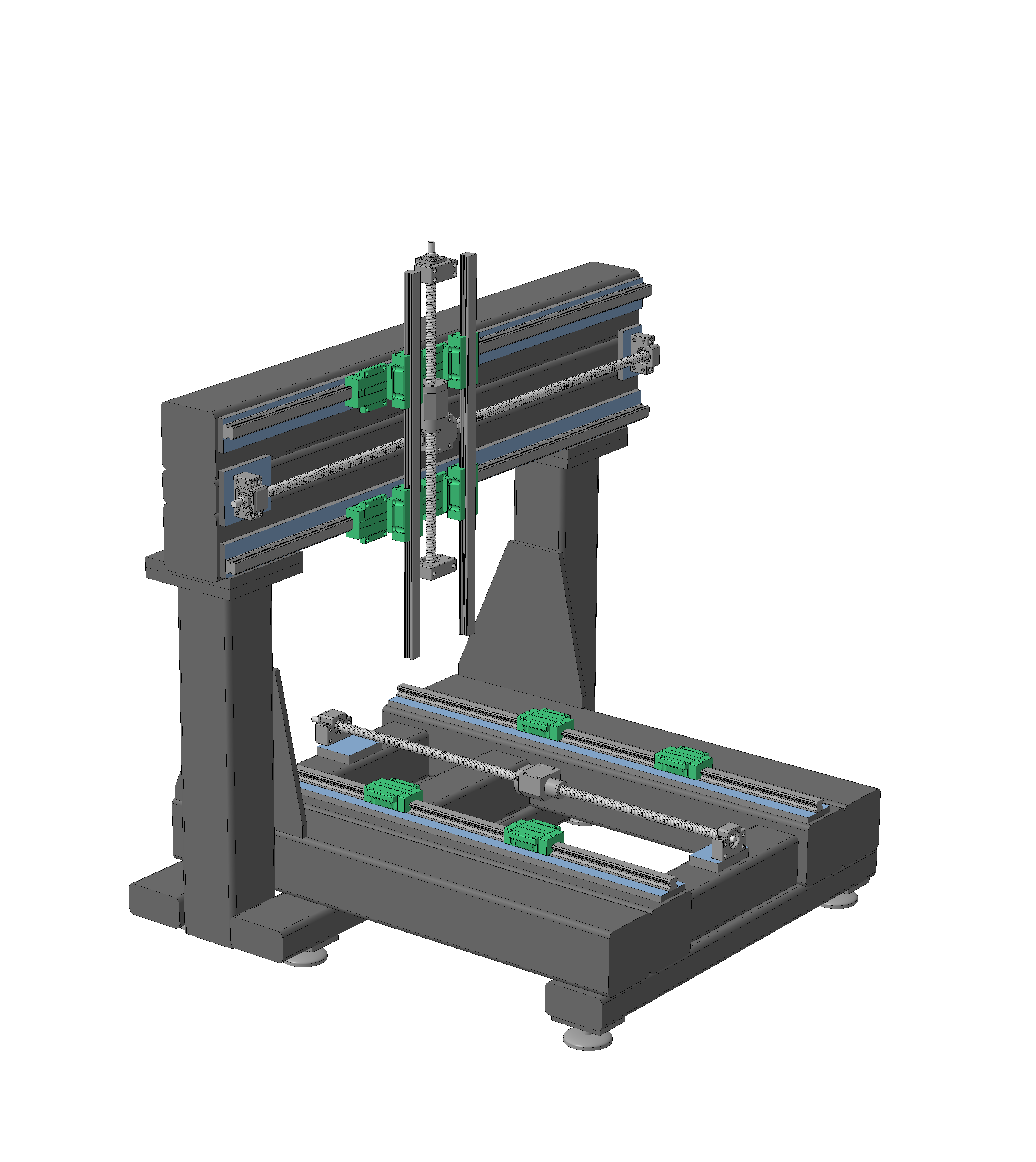

плиты Z тонковаты, милиметров 30 нада хотябы, ребра не спасут на таких тонких пластинках.

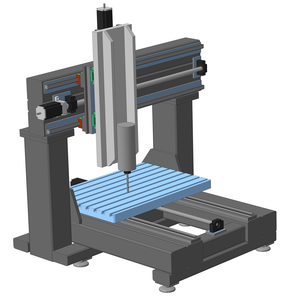

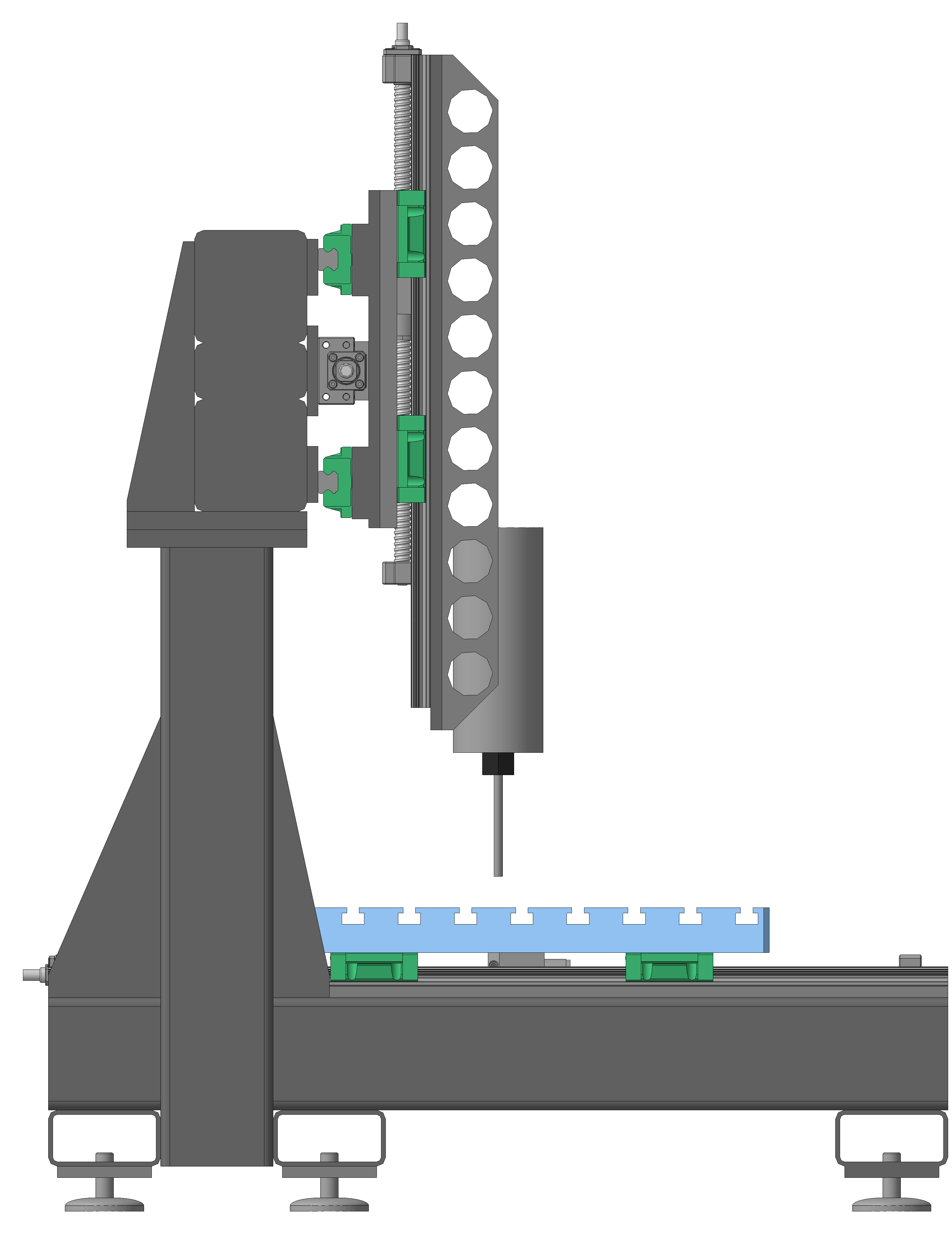

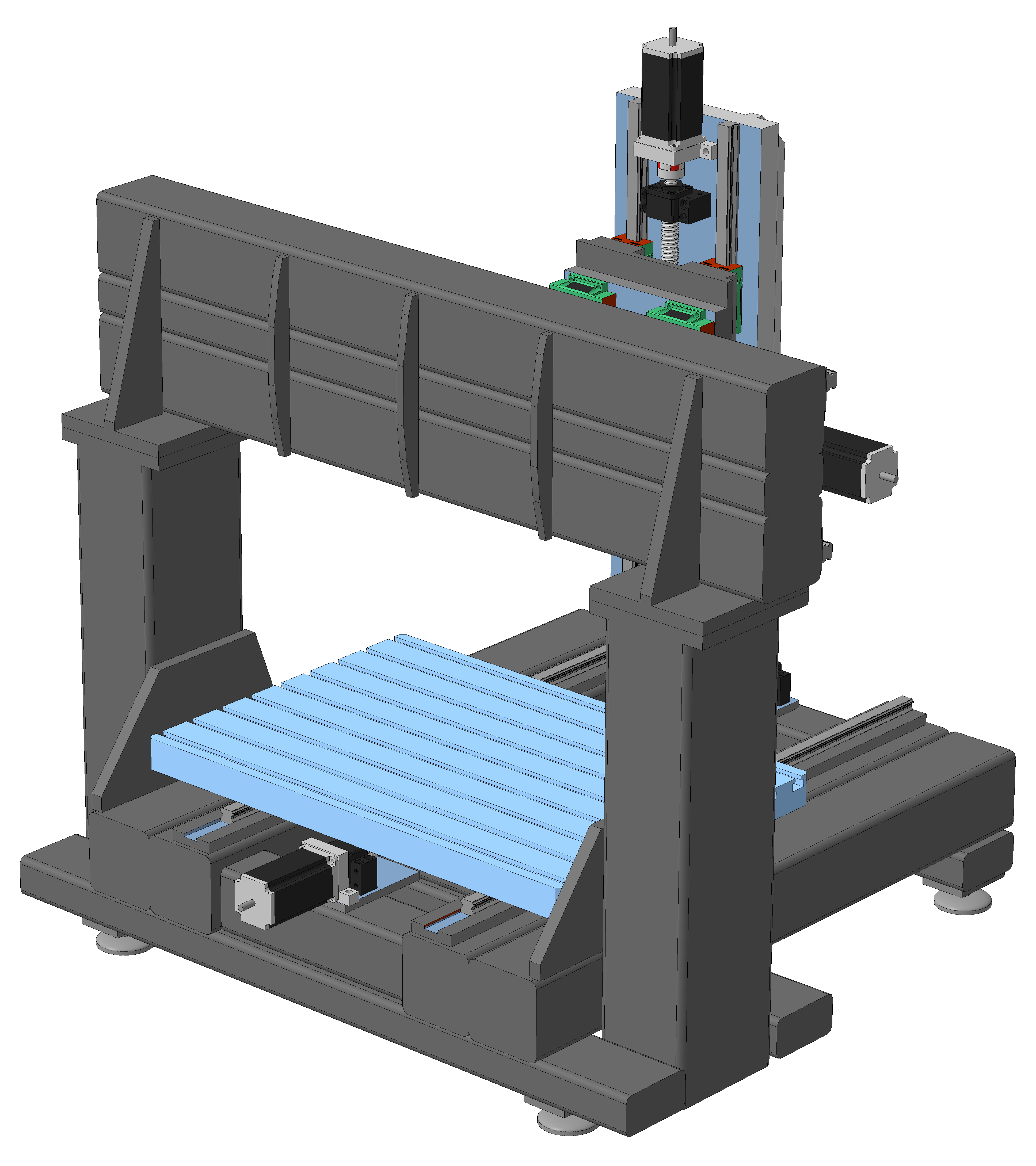

Усилил вертикальные колонны портала (труба 160х120х6)
Заменил ШВП на 2005
Каретку Z решил сделать из дюраля толщиной 30 мм с ребрами жесткости.
Сборка_изо спереди.png (3469 просмотров) <a class='original' href='./download/file.php?id=97767&sid=7bcad068bad0622b4de106a6cced0ead&mode=view' target=_blank>Загрузить оригинал (982.74 КБ)</a>
Сборка_изо сзади.png (3469 просмотров) <a class='original' href='./download/file.php?id=97769&sid=7bcad068bad0622b4de106a6cced0ead&mode=view' target=_blank>Загрузить оригинал (798.65 КБ)</a>

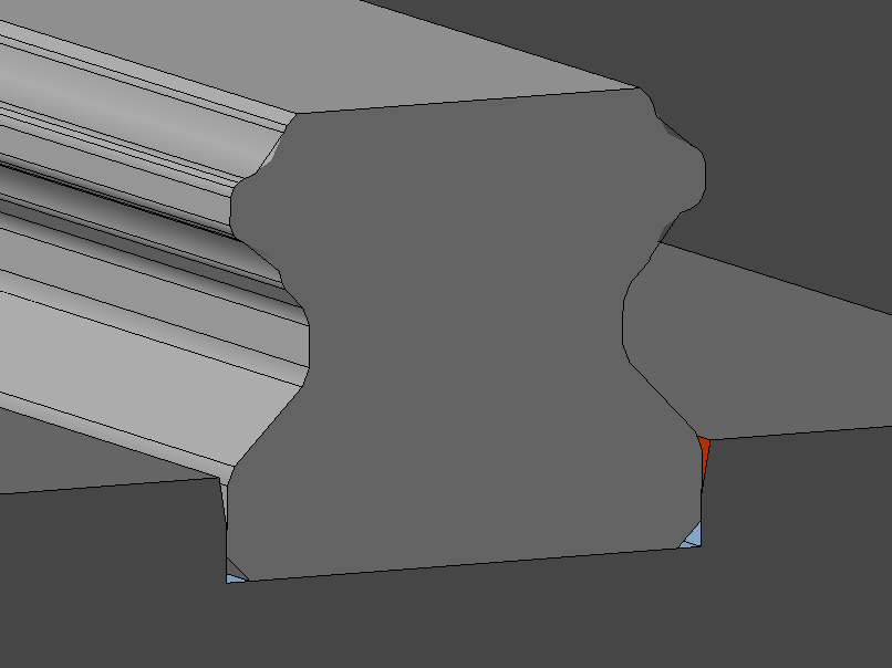

Остались вопросы:
  • Для шаговиков хватит мощности 28 кг.см?

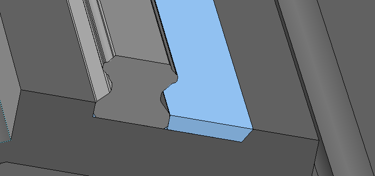

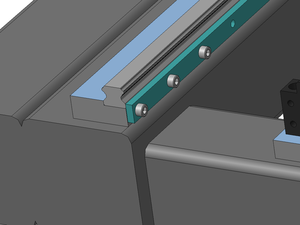

  • Для рельс обязательно делать боковой прижим или достаточно проточить паз фрезой Ф20 (рельсы двадцатые), на стенках паза сделать небольшую фаску (на рисунке обозначена красным) и запрессовать винтами?
фаска.png (3469 просмотров) <a class='original' href='./download/file.php?id=97768&sid=7bcad068bad0622b4de106a6cced0ead&mode=view' target=_blank>Загрузить оригинал (31.84 КБ)</a>
Ну и пока решается, заливать трубы полимербетоном или оставить, как есть. Кто-нибудь делал подобный станок, при работе он сильно "звенит"?
Сообщения: 13713
Паз под рельс актуален если его сделать точно. Если тупо продрать 20мм фрезой то ничего хорошего не выйдет.

frezeryga писал(а):Паз под рельс актуален если его сделать точно. Если тупо продрать 20мм фрезой то ничего хорошего не выйдет.
Спрошу у фрезеровщика, какую поверхность он сможет сделать. Возможно, придется делать такой прижим на потайных винтах.
Прижим.png (3447 просмотров) <a class='original' href='./download/file.php?id=97776&sid=7bcad068bad0622b4de106a6cced0ead&mode=view' target=_blank>Загрузить оригинал (21.57 КБ)</a>
Сообщения: 13713
Не усложняйте. Сделайте упор с одной стороны и все. Прижимы актуальны на тяжелых станках по стали. И как показала практика 2.2квт шпиндель гнется раньше чем сдвигаются детали без прижимов и упоров.

Я не из-за сдвига беспокоюсь.
Я не знаю, насколько прямолинейными будут рельсы, упор и прижим нужны для выравнивания.
Сообщения: 13713
Достаточно одного упора. Рельс при установке прижимается рукой нормально.

Сообщения: 13713
Если все так хорошо с обработкой.то лейте из чугуна. Из труб как не вари всеравно убого и звенит. А из чугуняки можно шедевр запилить типа как дрюня делает.

frezeryga писал(а):Если все так хорошо с обработкой.то лейте из чугуна. Из труб как не вари всеравно убого и звенит. А из чугуняки можно шедевр запилить типа как дрюня делает.
Из чугуна, наверное, сделаю следующий станок. А вибрацию у этого, скорее всего, придется убирать бетоном.

Пока остановился на таком варианте прижима
Прижим.png (3290 просмотров) <a class='original' href='./download/file.php?id=98049&sid=7bcad068bad0622b4de106a6cced0ead&mode=view' target=_blank>Загрузить оригинал (90.87 КБ)</a>
ultrus
Сообщения: 2039
Репутация: 1329
Откуда: Воронеж
Сообщение ultrus »
zav писал(а):Пока остановился на таком варианте прижима
Можно и по другому, вот сюда загляни: http://darxton.ru/catalog_section/klinya-i-upory/

Чем больше прибабхов всяких, тем геморройнее сборка.
Буртик. Потом плоскошлифовалка и будет хорошо.
