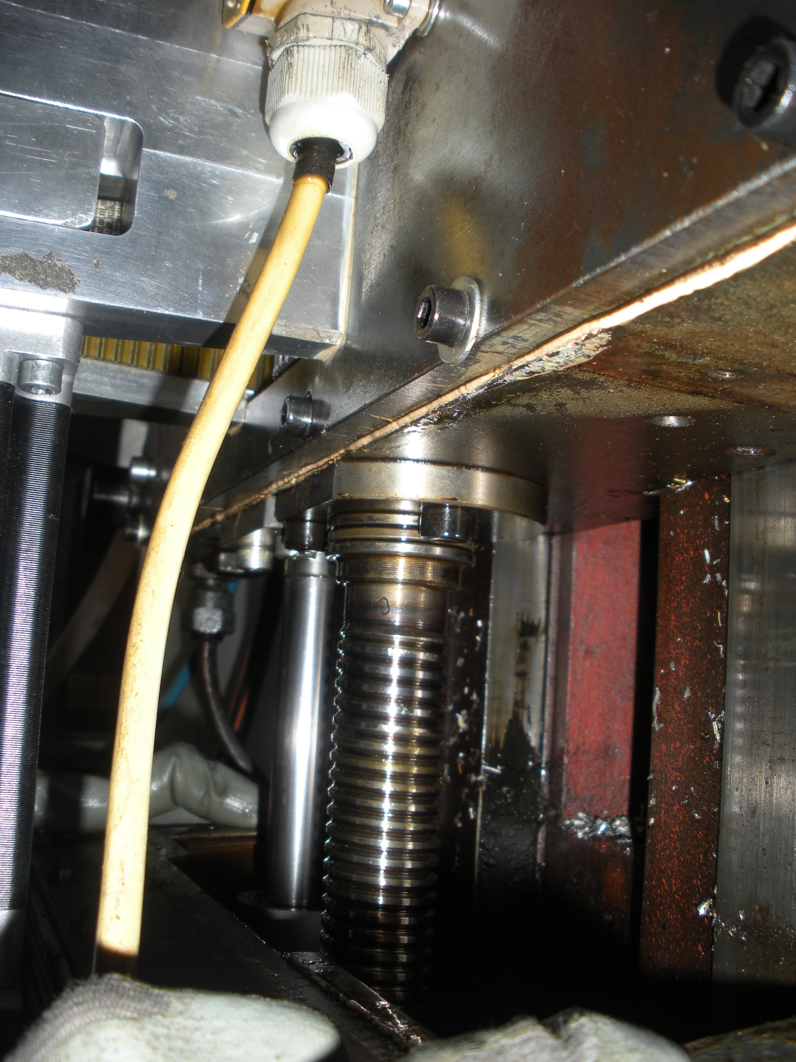

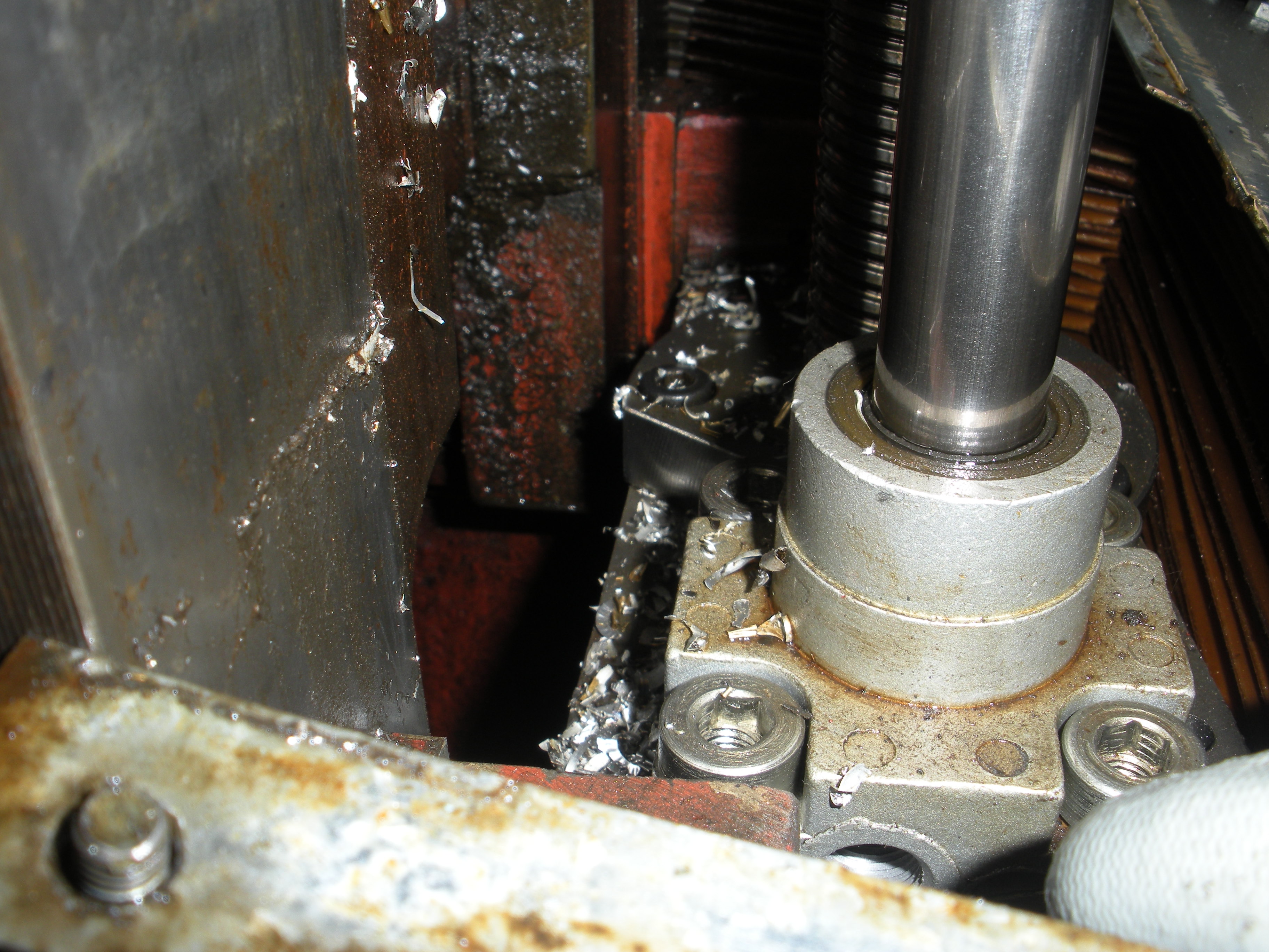

Дабрила писал(а):поэтому и интерес к вашему

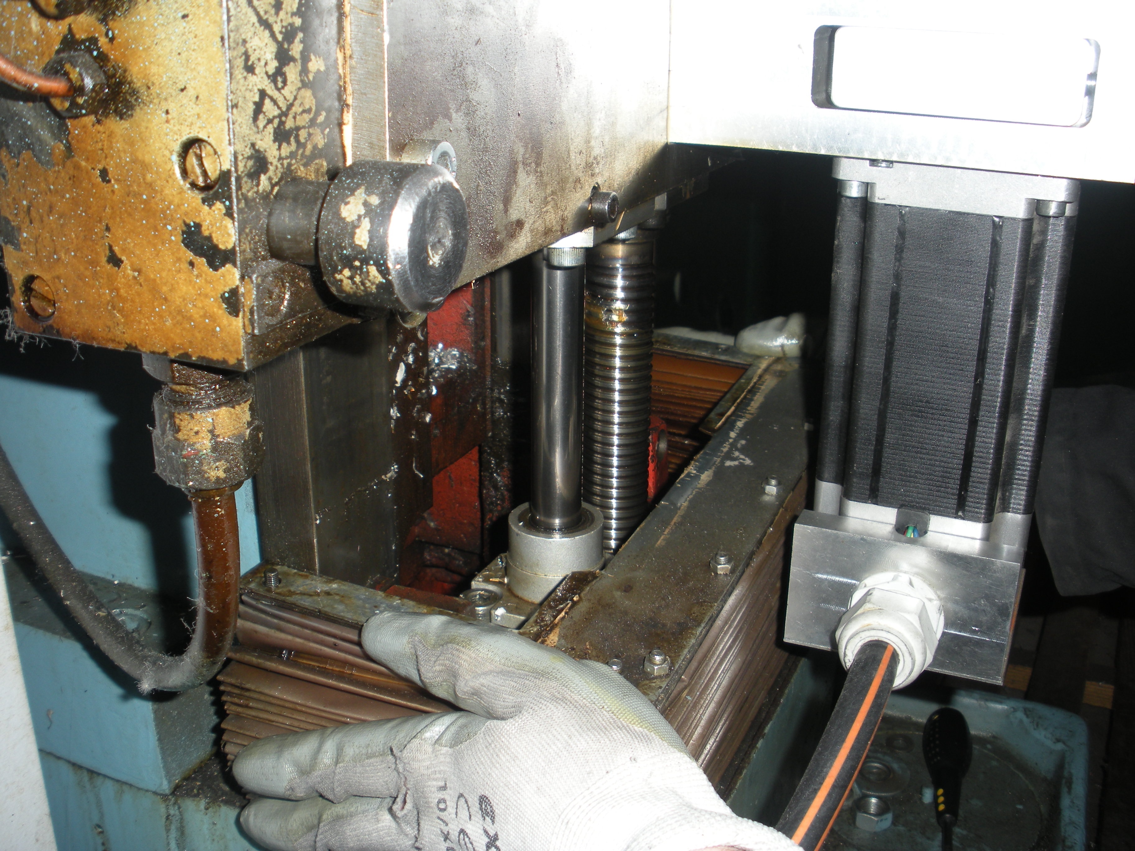

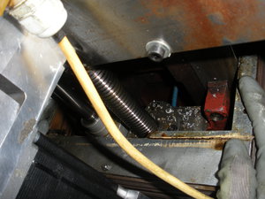

Все что смог сфотографировал с минимальной разборкой. Конических шестерен нет.

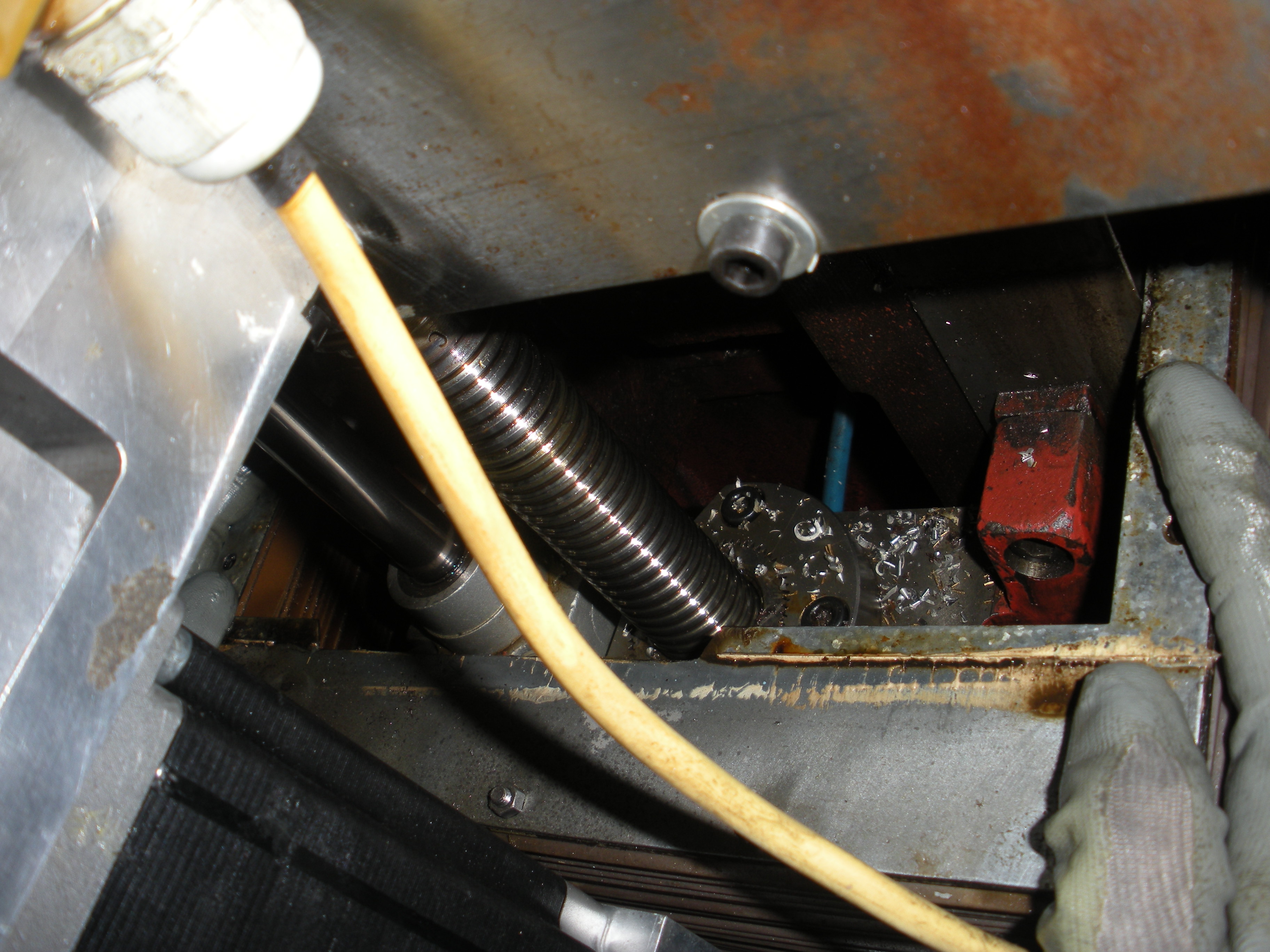

Понятно, спасибо! Рядом с ШВП амортизатор стоит? Я не пошол таким путём из за масла в зоне ремня, оставил на коничках и сервак с тормозом на 1.5кВт который крутит вал изготовленный вместо штатного для штурвала.
Дмитро
Сообщения: 1060
Репутация: 1139
Откуда: Киев
Re: 6720ВФ2 Модернизация после модернизации
Сообщение Дмитро »
Дабрила писал(а):Рядом с ШВП амортизатор стоит?
Это пневмоцилиндр.
Сообщение nik0 »
"Это пневмоцилиндр."
А у него есть какие то параметры, как подбирали?
Дмитро
Сообщения: 1060
Репутация: 1139
Откуда: Киев
Сообщение Дмитро »
nik0 писал(а):А у него есть какие то параметры, как подбирали?
Без понятия, я не занимался модернизацией железа, и это было много лет назад.

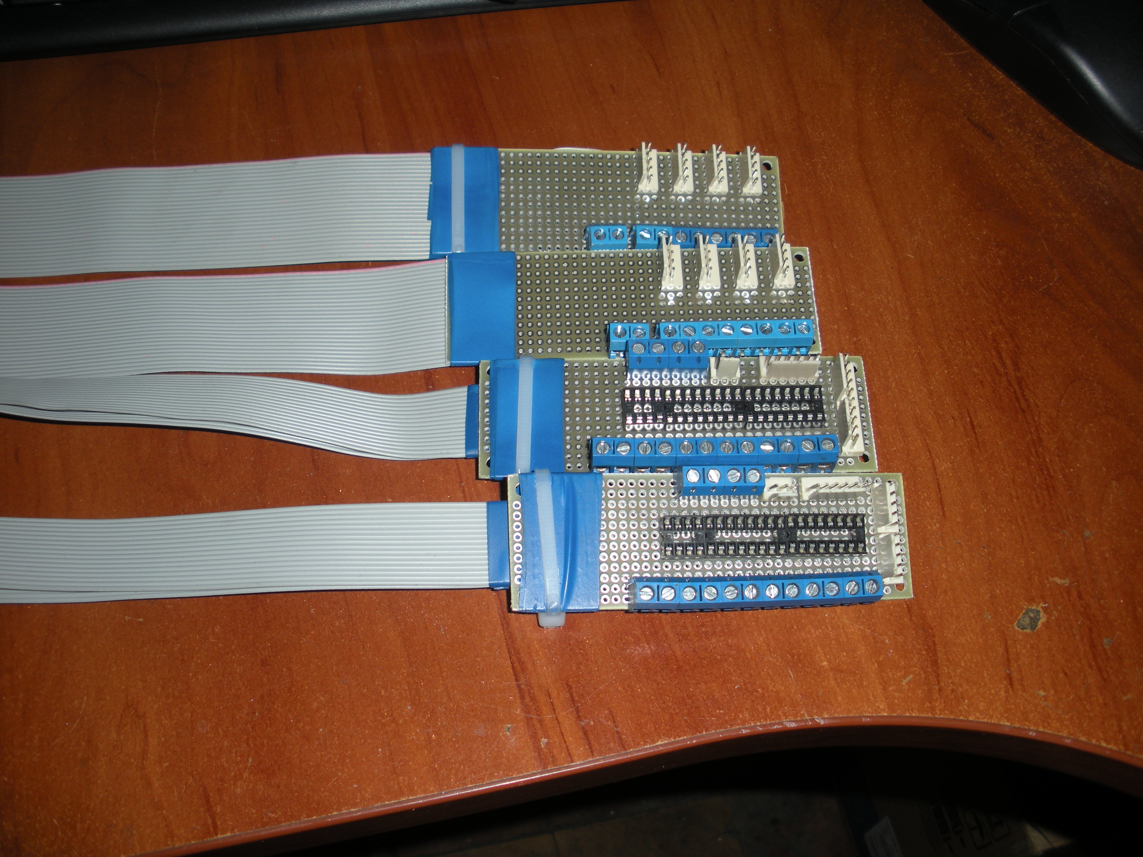

Все три станка были успешно модернизированы.
Для сопряжения ответных разъемов, спаял платки с опторазвязкой.
DSCN0352.JPG (4458 просмотров) <a class='original' href='./download/file.php?id=74803&mode=view' target=_blank>Загрузить оригинал (1.64 МБ)</a>

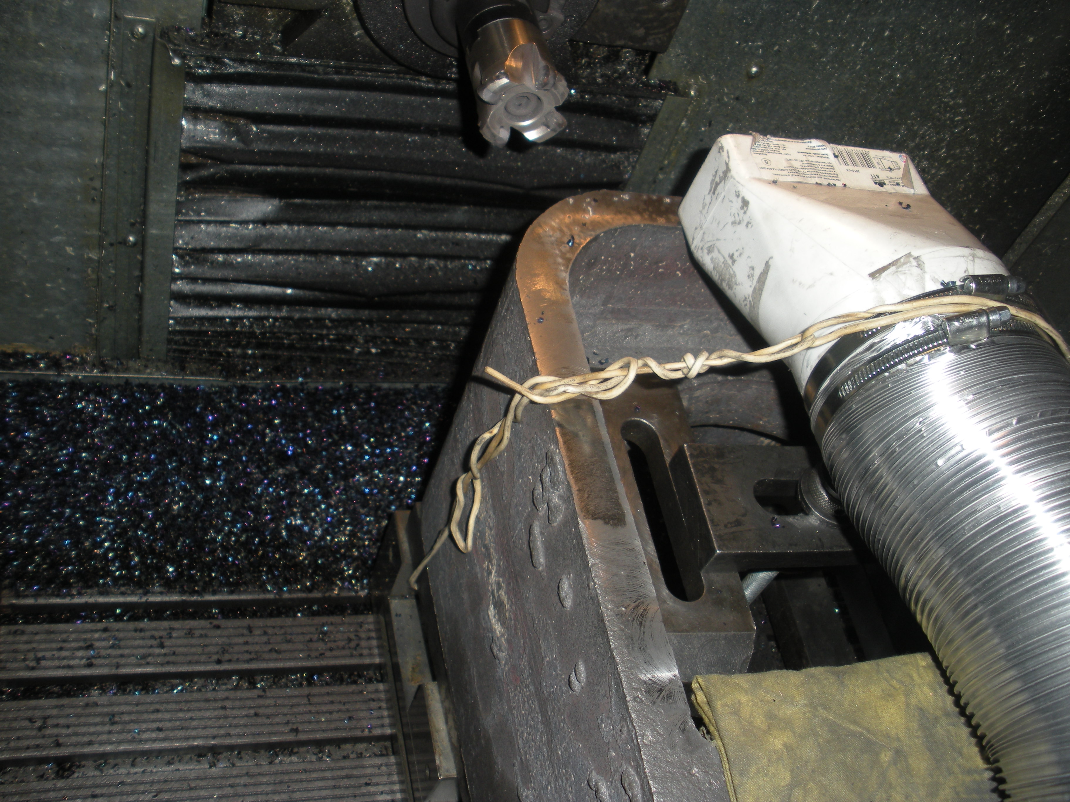

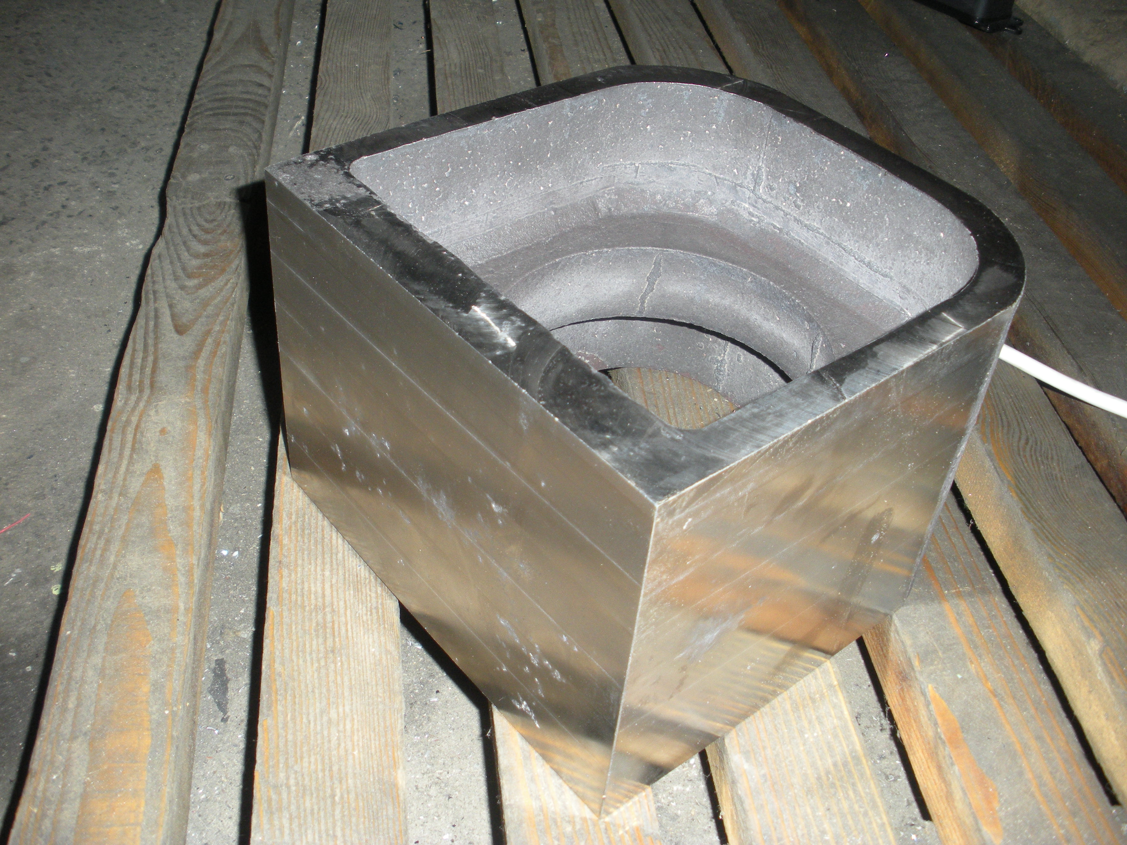

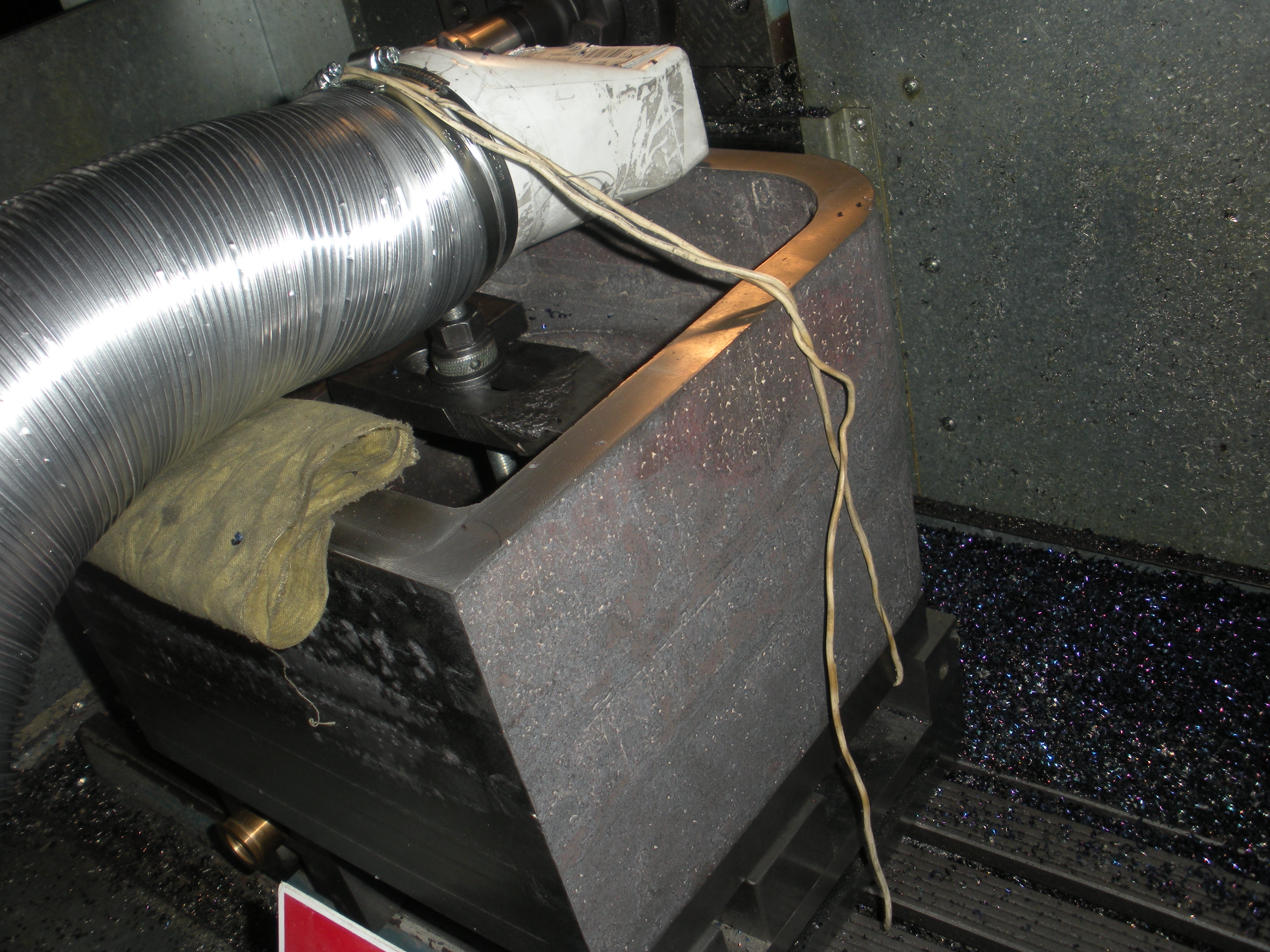

И обработка чугуна, четвертая ось на станки.
https://www.youtube.com/watch?v=ReD11K2llMM
https://www.youtube.com/watch?v=rASL0znK7cw
john1987887
Сообщения: 3296
Репутация: 1802
Сообщение john1987887 »
На чугун не похоже. Скорее толстая труба из стали.
Дмитро
Сообщения: 1060
Репутация: 1139
Откуда: Киев
Сообщение Дмитро »
john1987887 писал(а):На чугун не похоже. Скорее толстая труба из стали.
Кому как кажется. Я вижу чугун, и на вкус тоже как чугун. :hehehe:
john1987887
Сообщения: 3296
Репутация: 1802
Спорим? Стружка синяя, пыли нет, радиус в углах... так не льют. Либо кто-то сильно заморочился чтобы сделать такую форму.
Дмитро
Сообщения: 1060
Репутация: 1139
Откуда: Киев
Сообщение Дмитро »
john1987887 писал(а):Спорим?
Без проблем. На что? :D
Дмитро
Сообщения: 1060
Репутация: 1139
Откуда: Киев
Сообщение Дмитро »
john1987887 писал(а):На щелбан
С вас видео отчет щелбана. :eat:
Это высокопрочный чугун, а не серый. Пыль есть, но меньше чем от СЧ, для этого сверху пылесос.
john1987887 писал(а):так не льют
За деньги склеят и отольют любую форму.

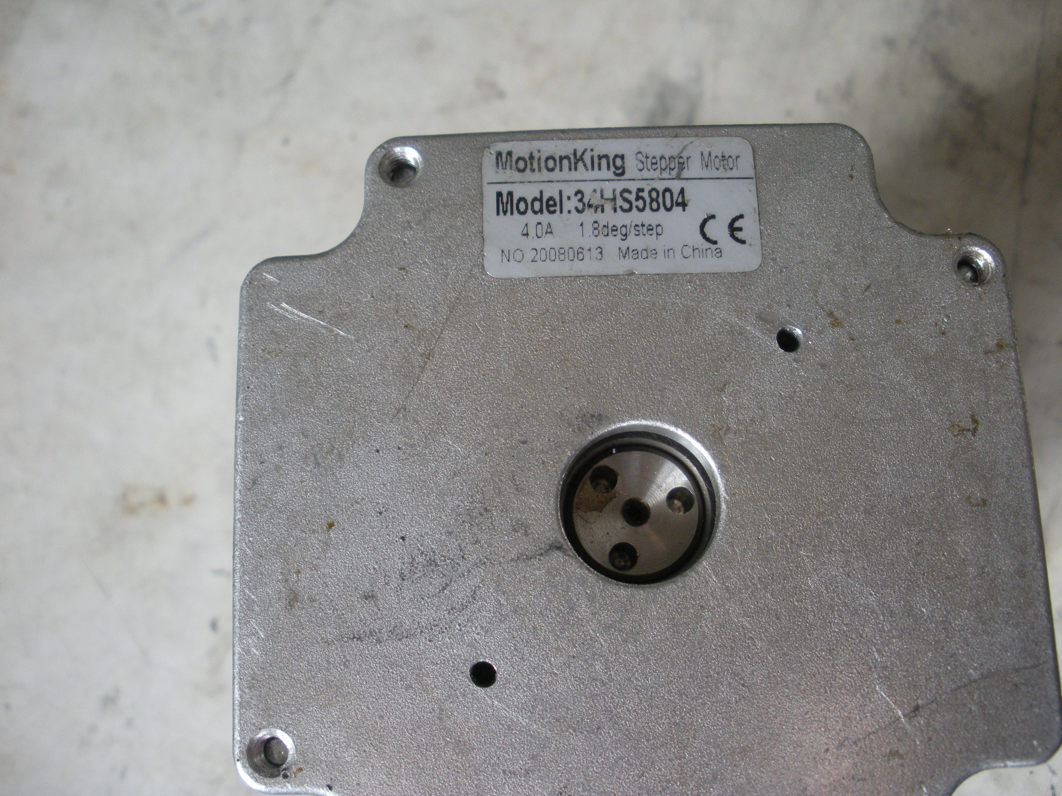

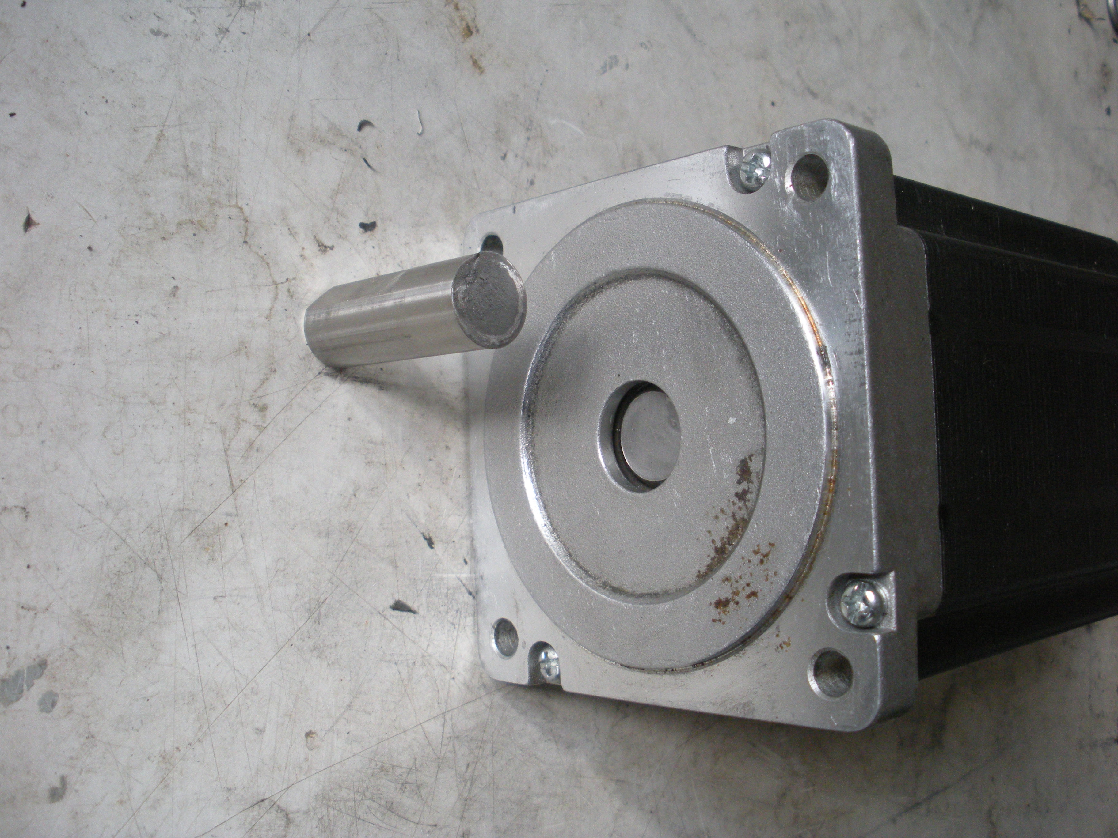

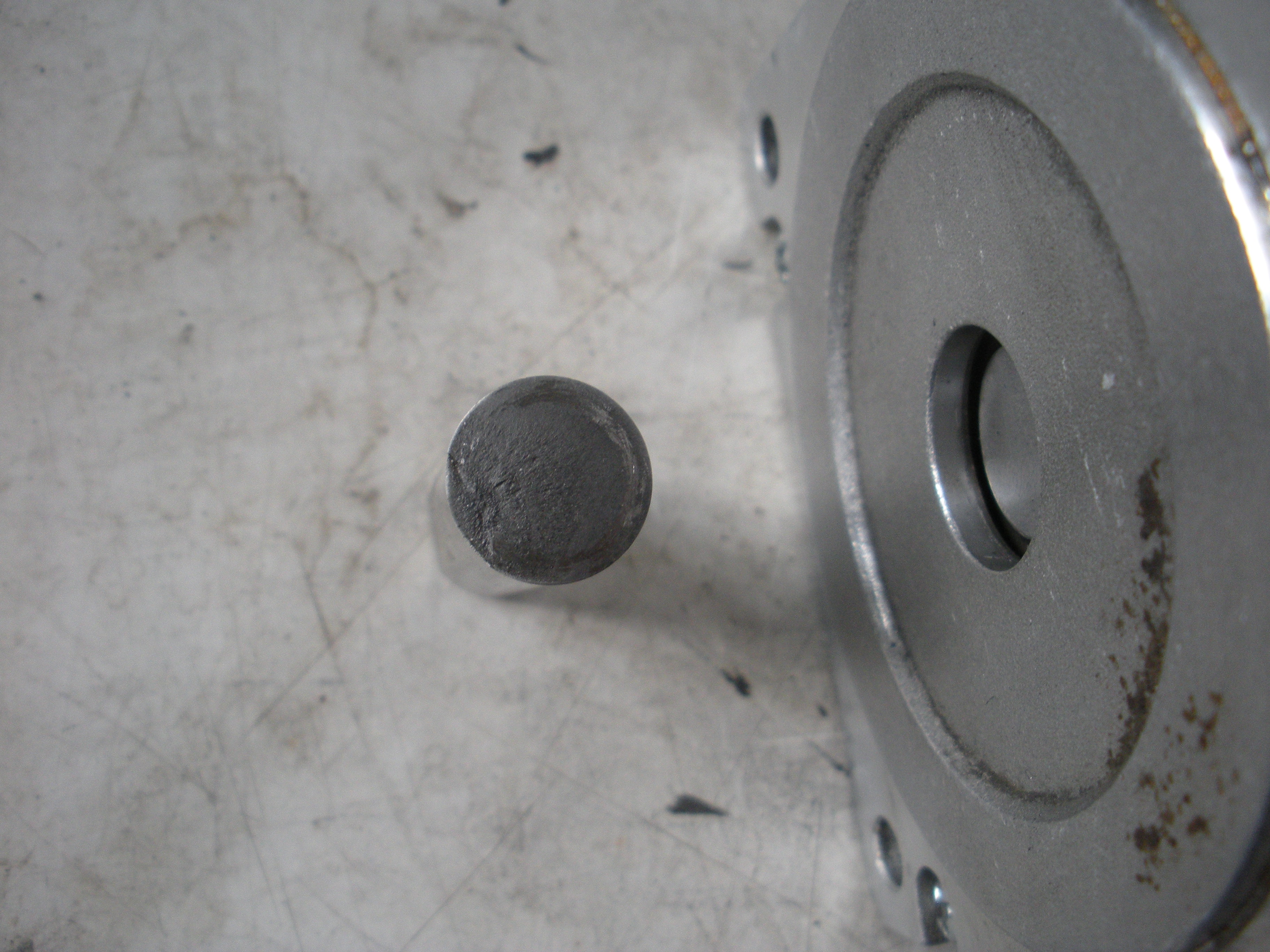

Повышаем ставки, на этот раз сломал вал диаметром 14
DSCN1064.JPG (3913 просмотров) <a class='original' href='./download/file.php?id=88119&mode=view' target=_blank>Загрузить оригинал (1.77 МБ)</a>
DSCN1066.JPG (3913 просмотров) <a class='original' href='./download/file.php?id=88117&mode=view' target=_blank>Загрузить оригинал (1.82 МБ)</a>
DSCN1068.JPG (3913 просмотров) <a class='original' href='./download/file.php?id=88118&mode=view' target=_blank>Загрузить оригинал (1.96 МБ)</a>

Дмитро писал(а): сломал вал диаметром 14
Зачем?

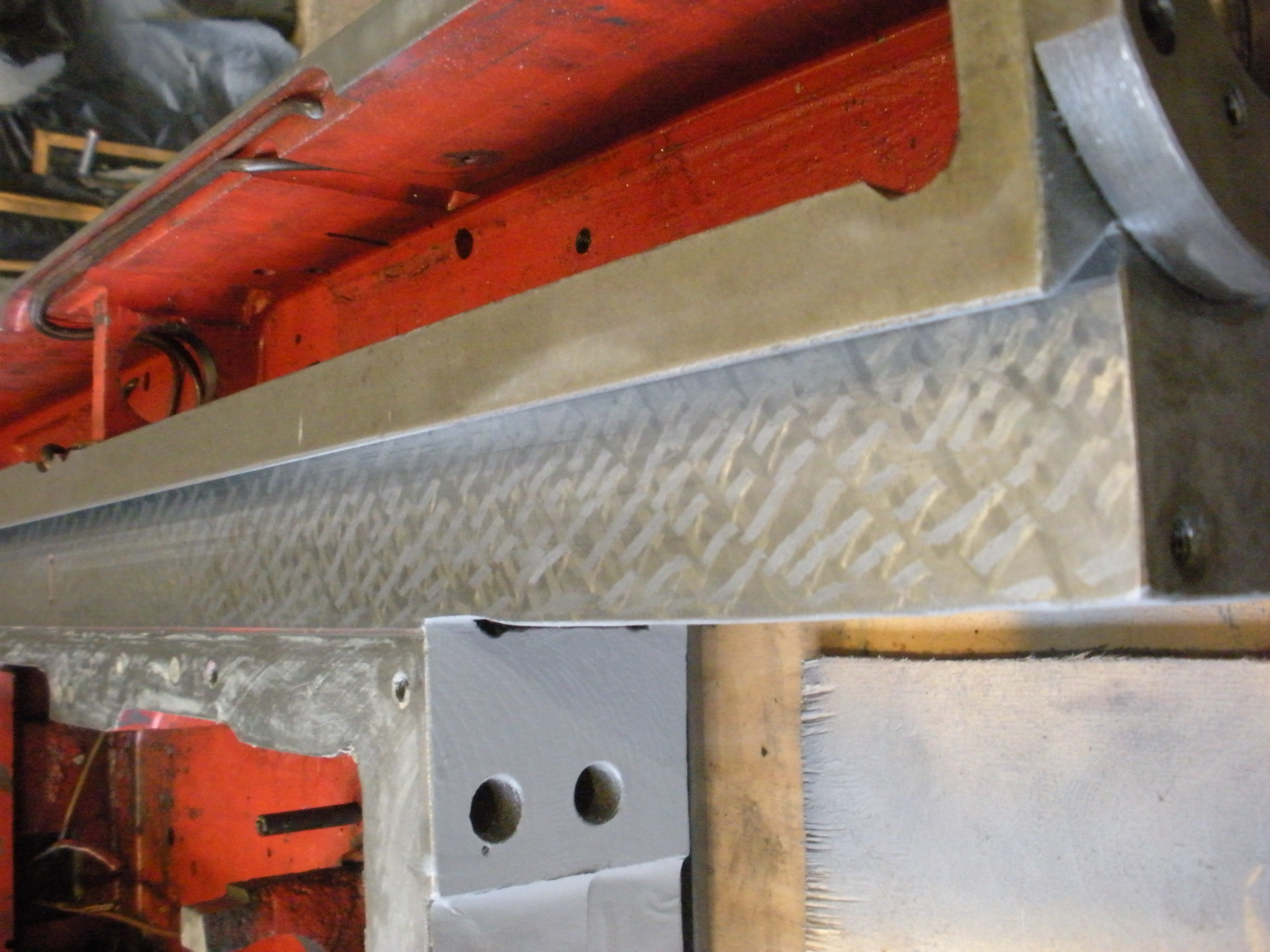

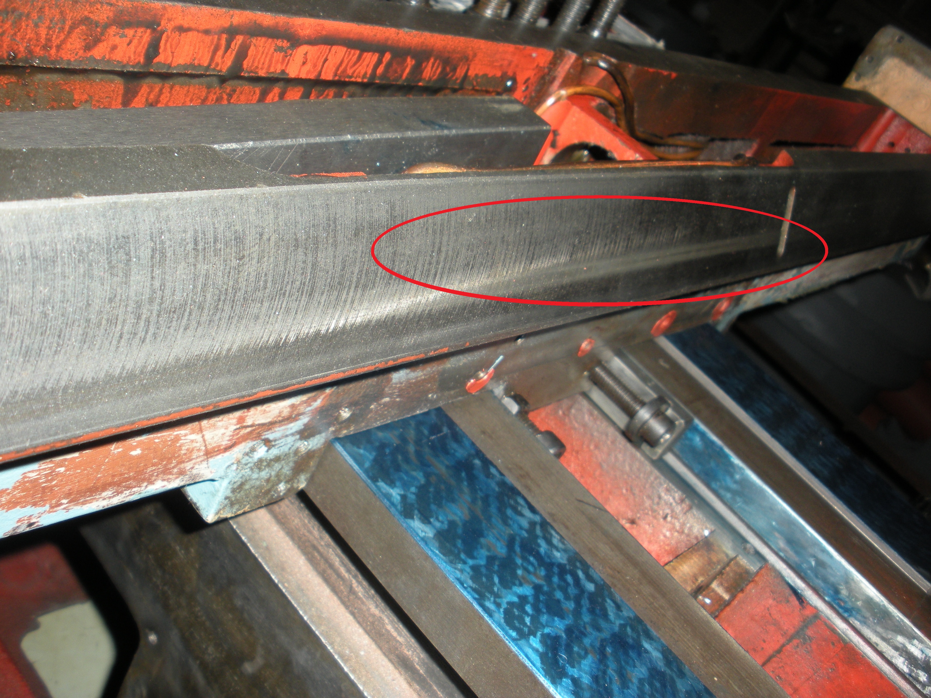

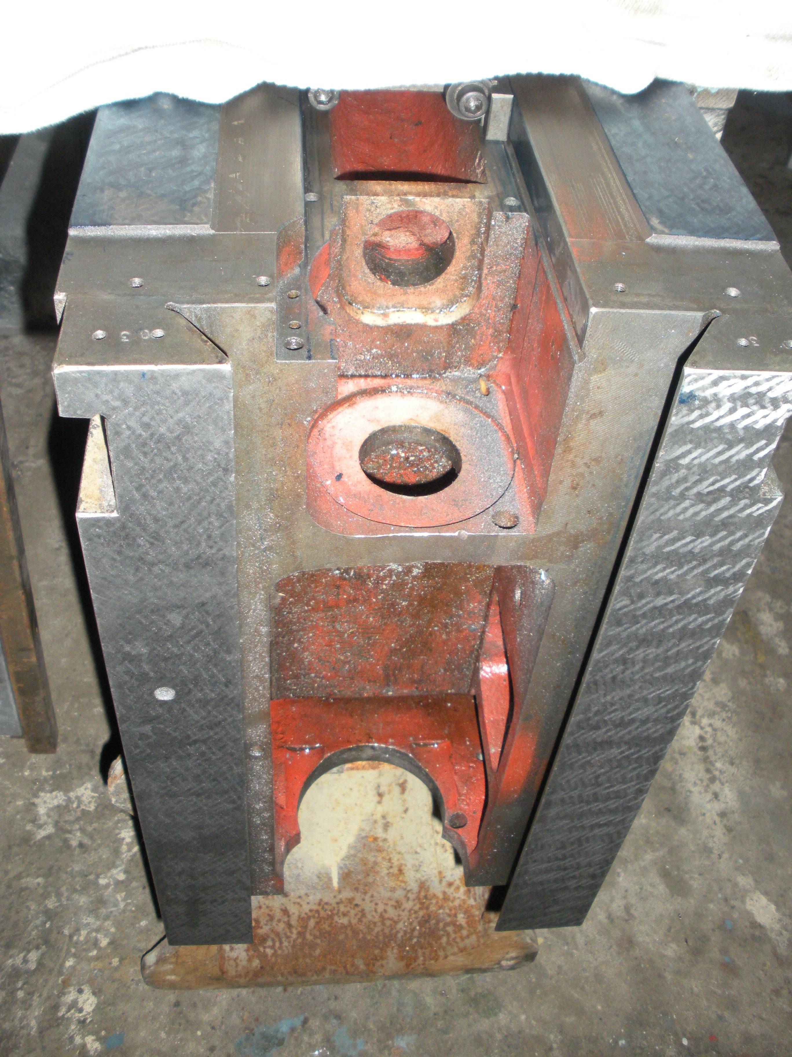

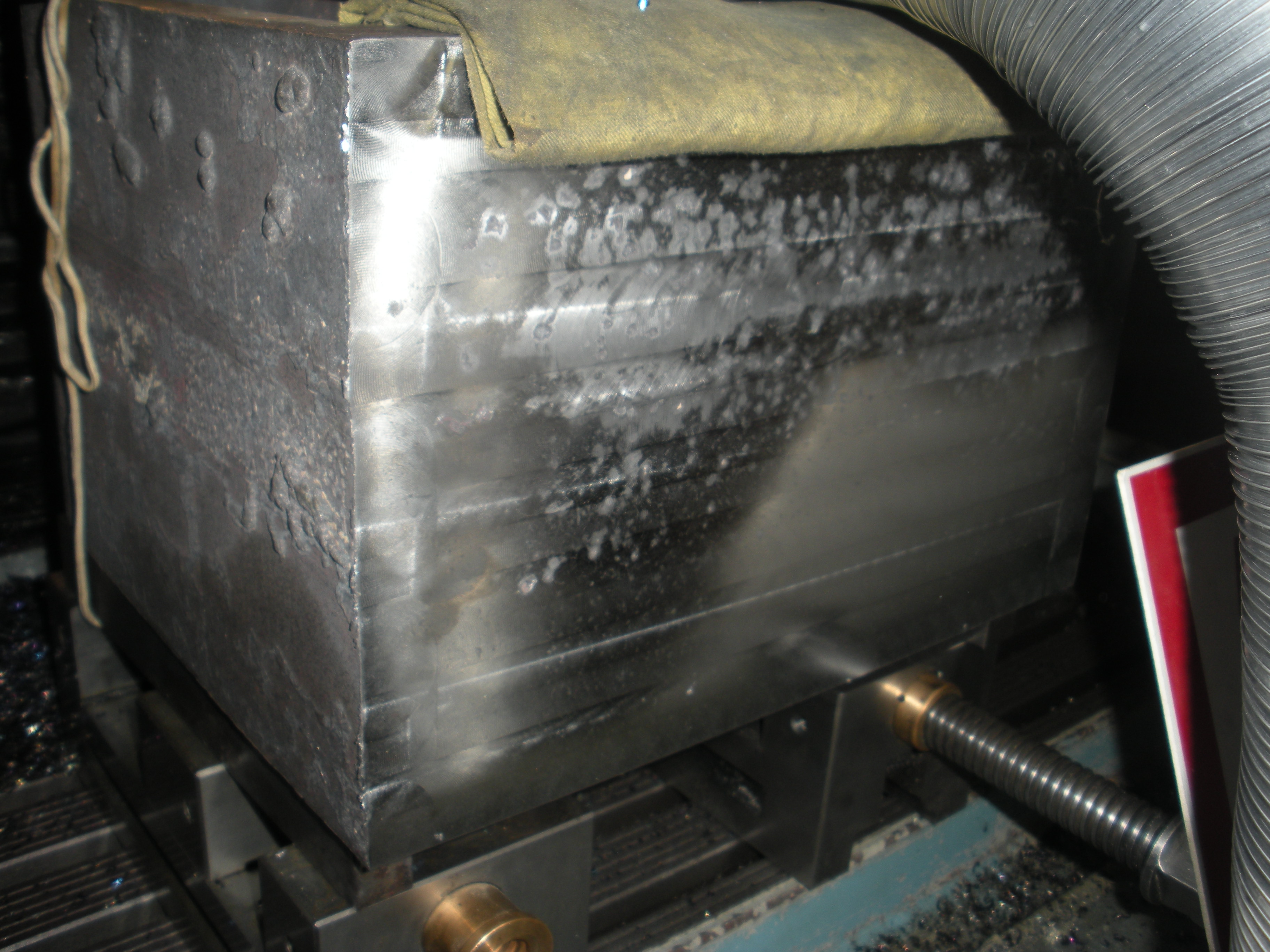

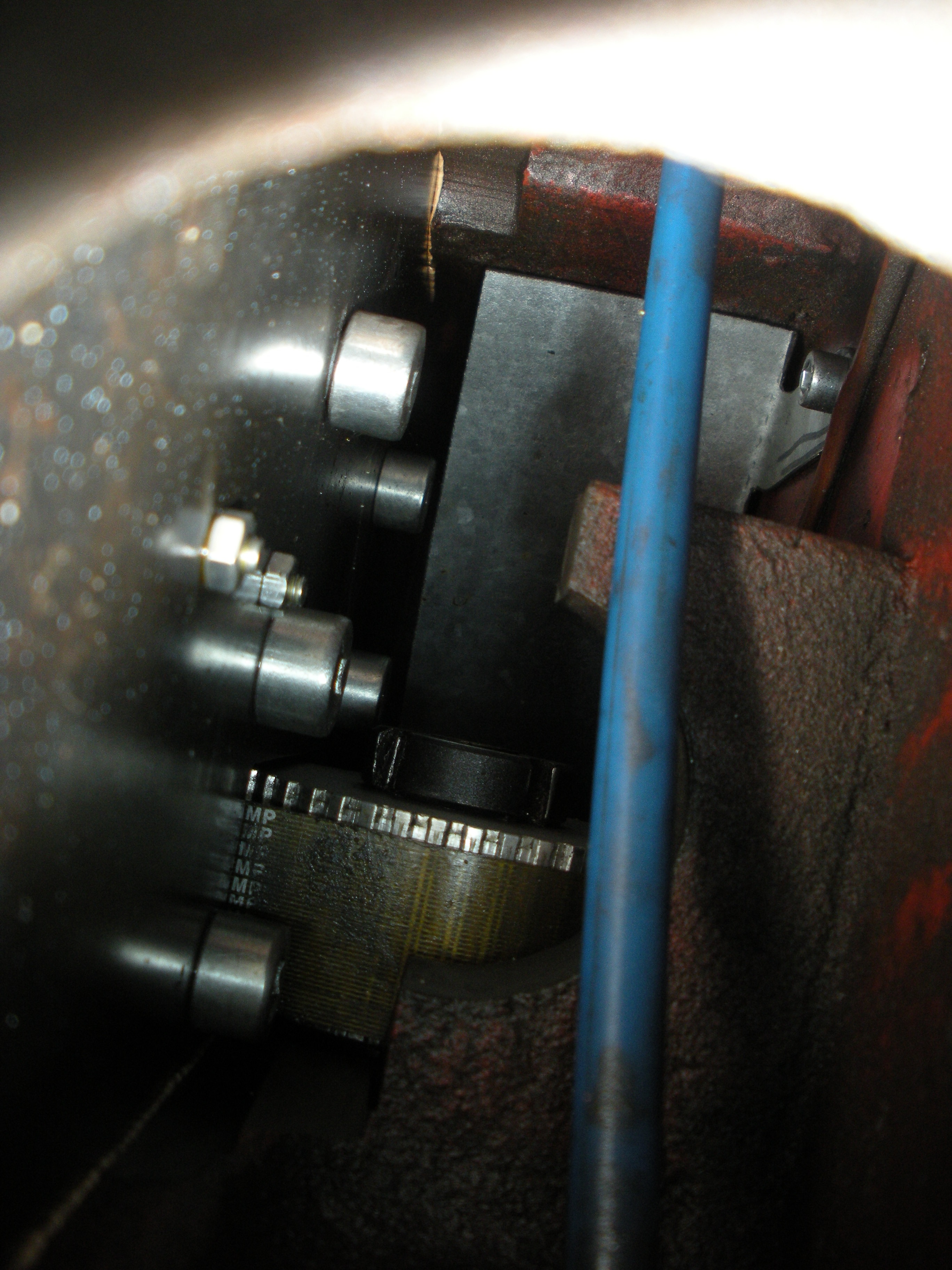

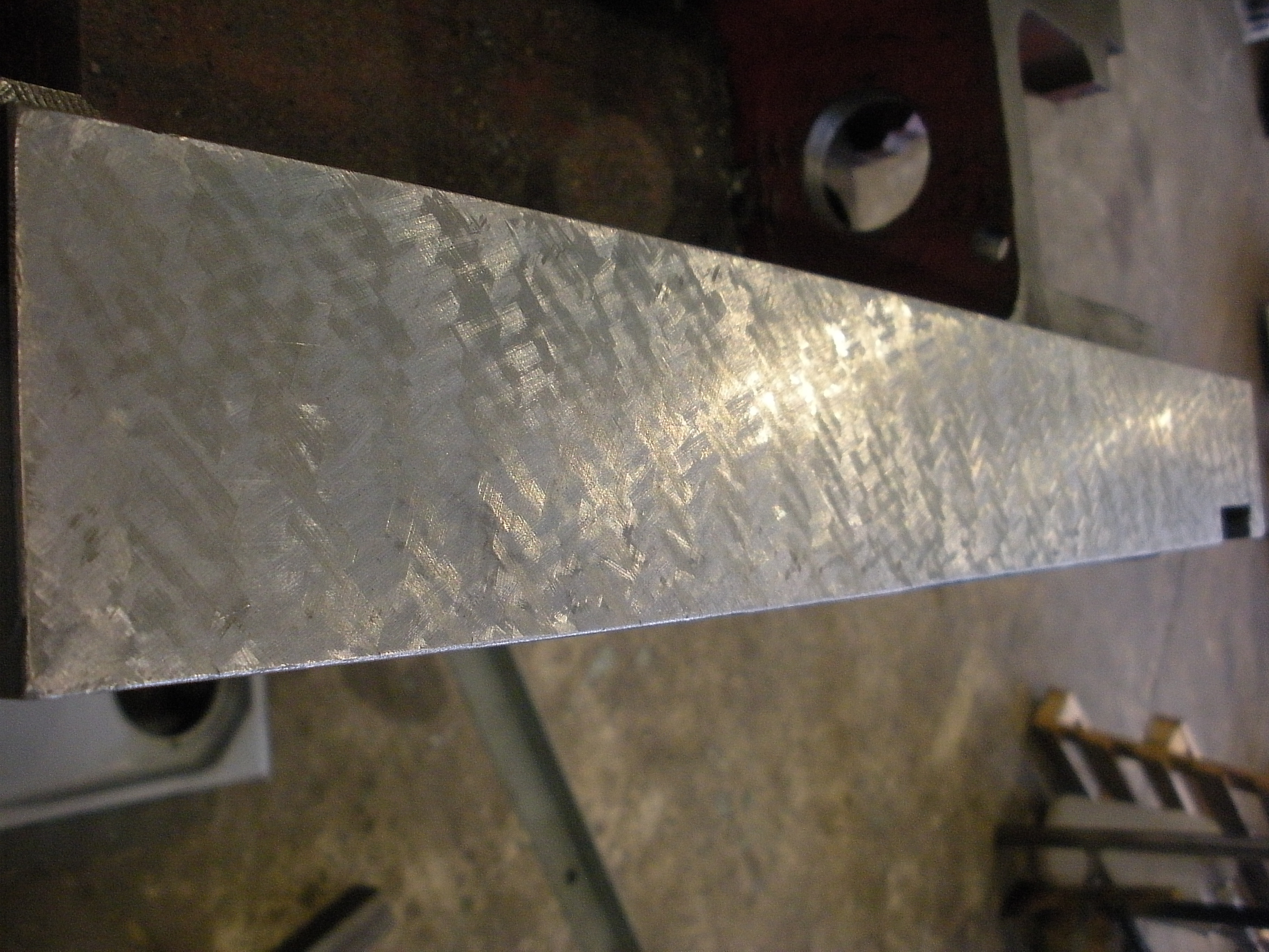

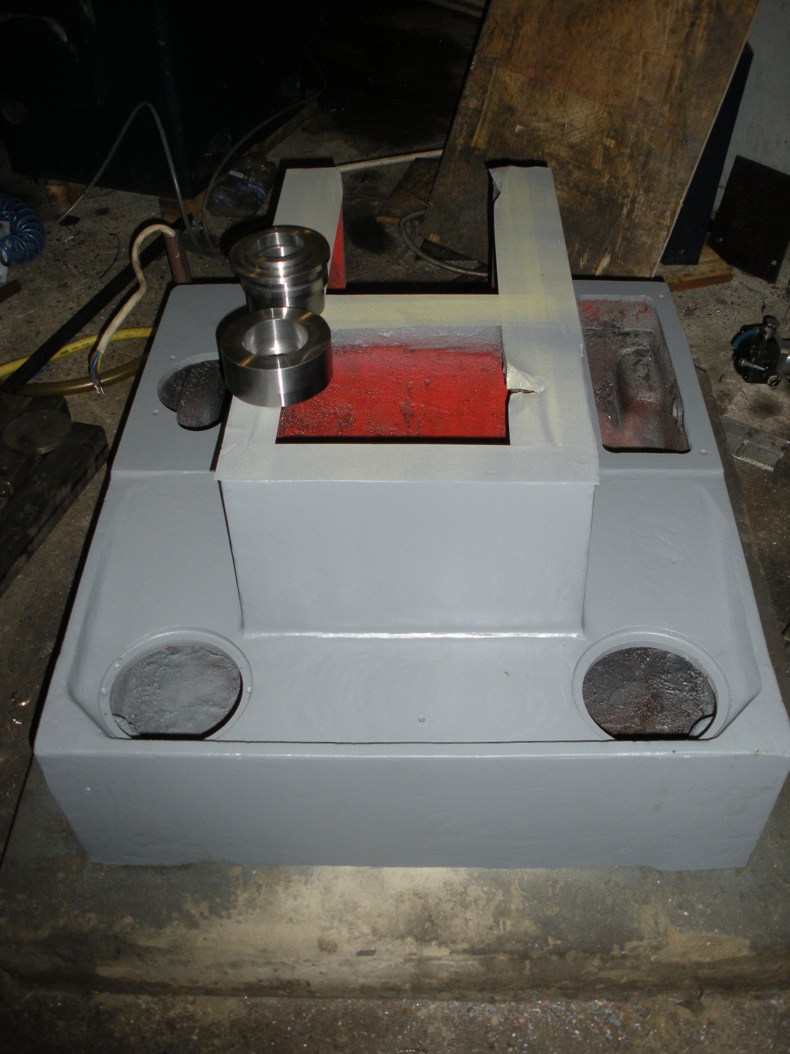

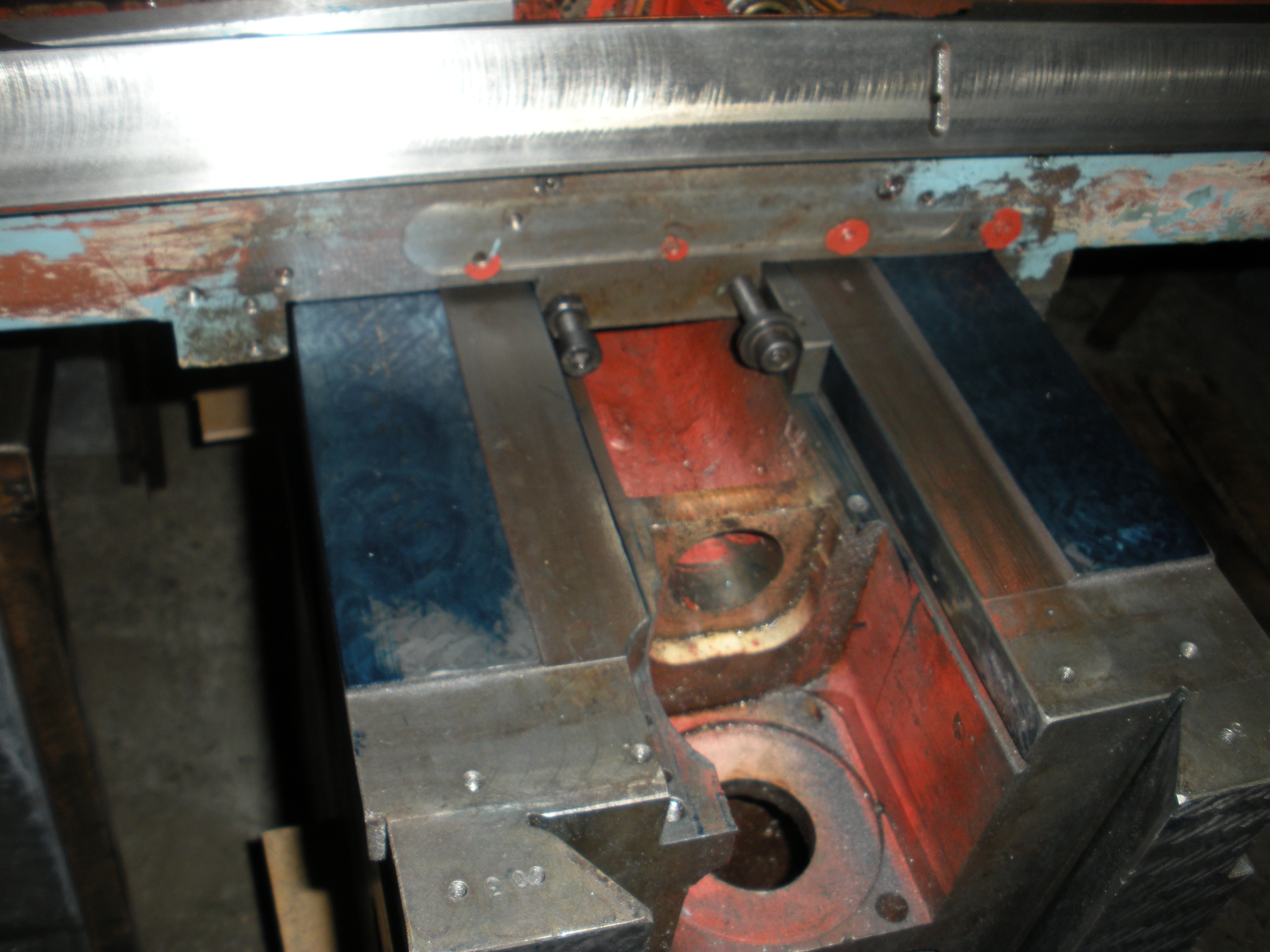

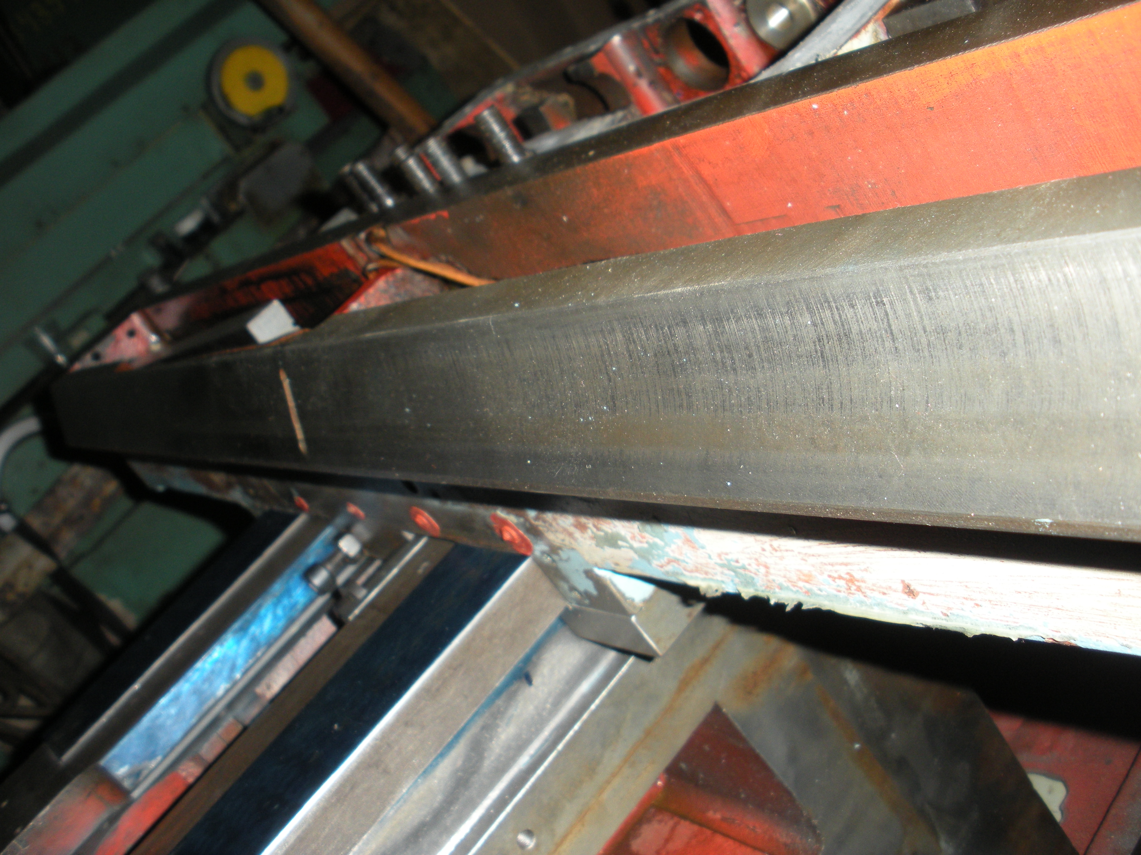

Очередная модернизация станка. На этот раз капитальный ремонт, и установка серв.
Направляющие сейчас в стадии шабровки, что удивило направляющие по Х были только фрезерованы, и была небольшая зона контакта.
DSCN1311.JPG (3608 просмотров) <a class='original' href='./download/file.php?id=93507&mode=view' target=_blank>Загрузить оригинал (2.54 МБ)</a>
DSCN1313.JPG (3608 просмотров) <a class='original' href='./download/file.php?id=93508&mode=view' target=_blank>Загрузить оригинал (2.05 МБ)</a>
DSCN1315.JPG (3608 просмотров) <a class='original' href='./download/file.php?id=93509&mode=view' target=_blank>Загрузить оригинал (2.57 МБ)</a>
DSCN1317.JPG (3608 просмотров) <a class='original' href='./download/file.php?id=93510&mode=view' target=_blank>Загрузить оригинал (2.79 МБ)</a>

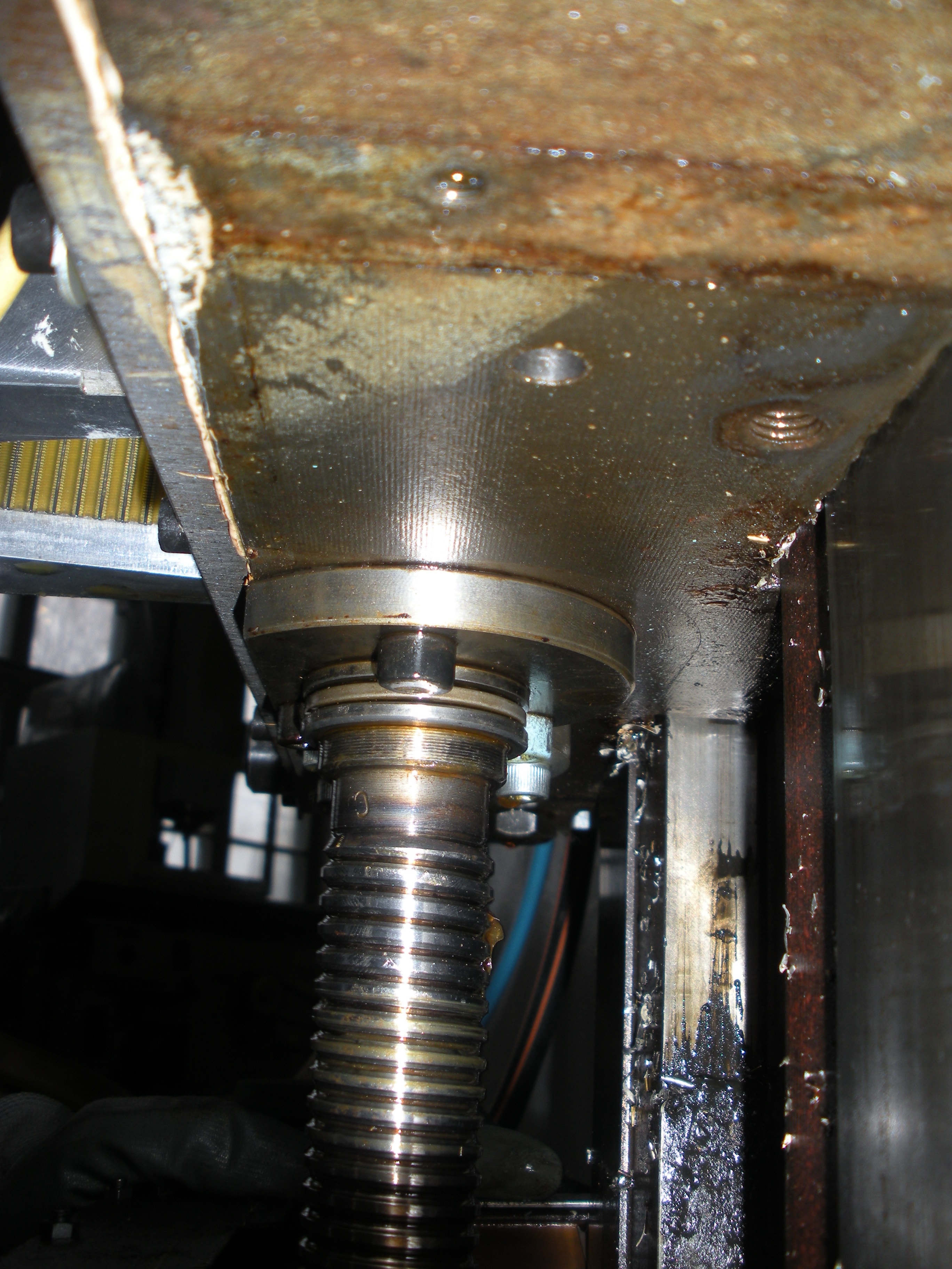

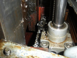

Также замена опор ШВП, вместо двух мелких упорных и одного радиального подшипников, будет дуплекс радиально-упорных.
И смена цвета станка.

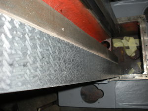

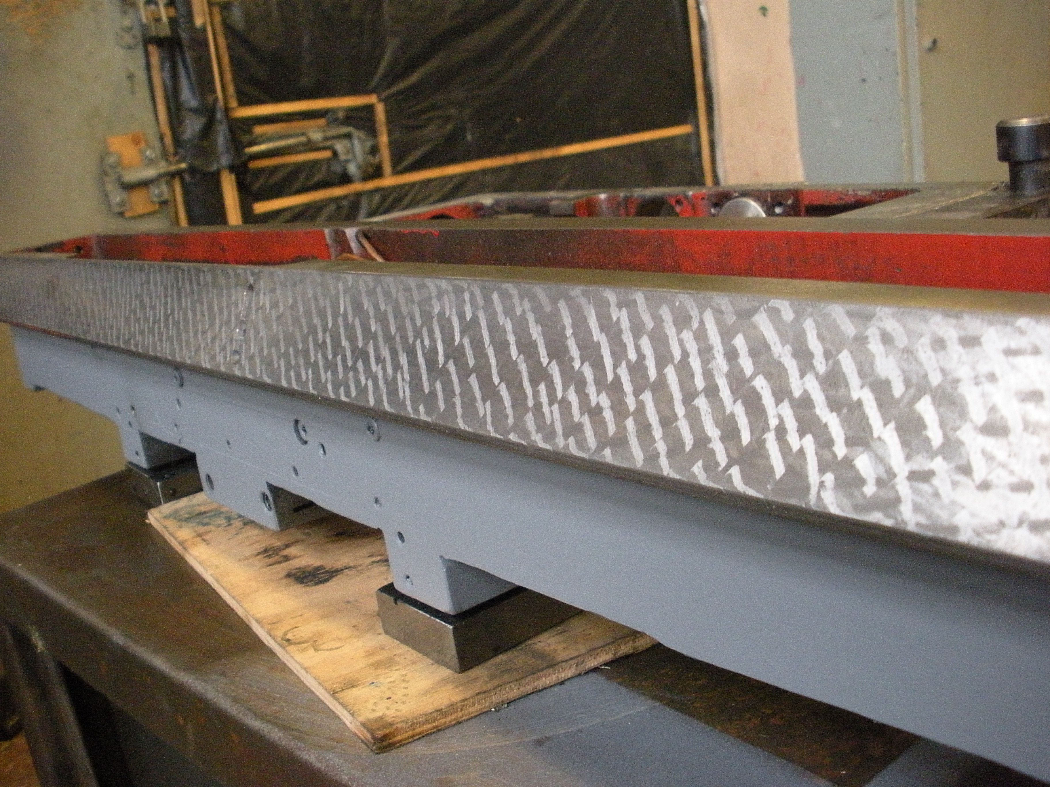

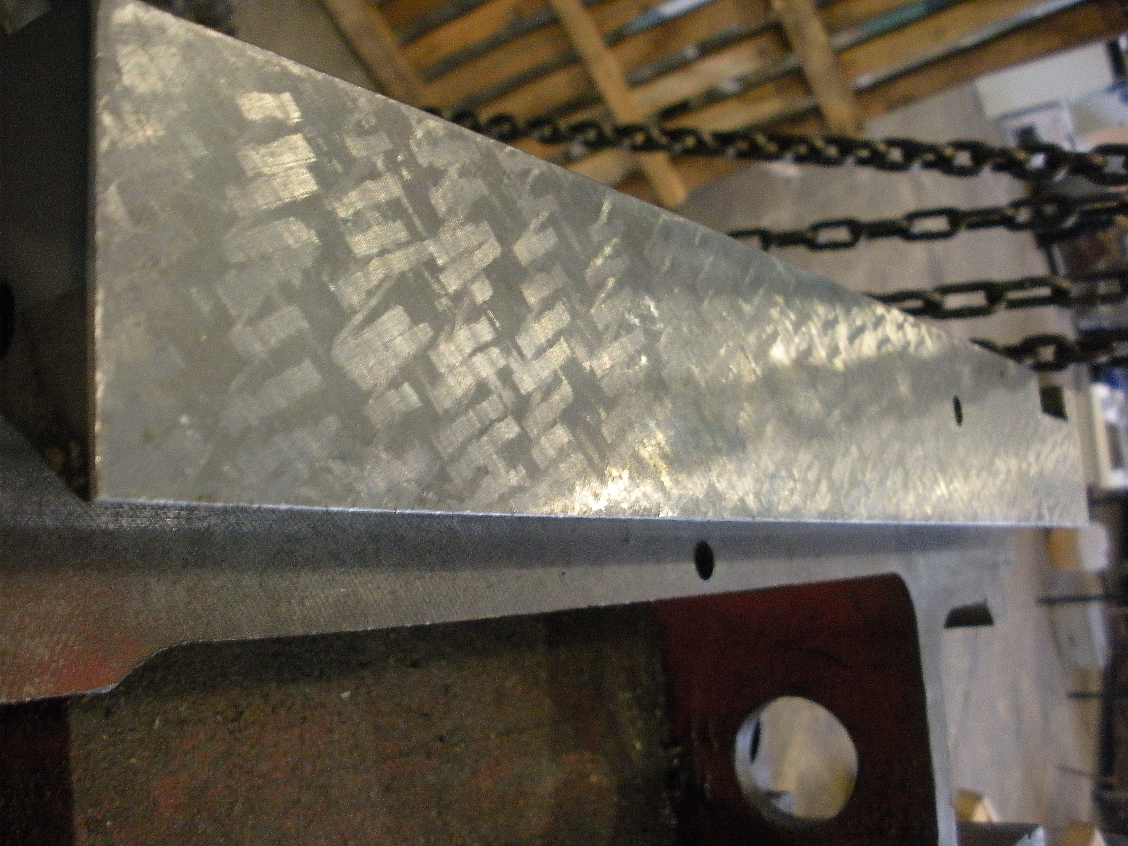

Предварительная шабровка выполнена.
DSCN1345.JPG (3457 просмотров) <a class='original' href='./download/file.php?id=93844&mode=view' target=_blank>Загрузить оригинал (2.4 МБ)</a>
DSCN1368.JPG (3457 просмотров) <a class='original' href='./download/file.php?id=93845&mode=view' target=_blank>Загрузить оригинал (2.97 МБ)</a>
DSCN1373.JPG (3457 просмотров) <a class='original' href='./download/file.php?id=93846&mode=view' target=_blank>Загрузить оригинал (2.83 МБ)</a>
DSCN1376.JPG (3457 просмотров) <a class='original' href='./download/file.php?id=93847&mode=view' target=_blank>Загрузить оригинал (2.72 МБ)</a>
DSCN1377.JPG (3457 просмотров) <a class='original' href='./download/file.php?id=93848&mode=view' target=_blank>Загрузить оригинал (2.81 МБ)</a>
aegis
Сообщения: 3171
Репутация: 1810
Настоящее имя: Михайло
Сообщение aegis »
Дмитро, трубки не забудь проверить все, ато они часто бывают недосверленными или забитыми(((
нікому нічого не нав'язую.
Дмитро
Сообщения: 1060
Репутация: 1139
Откуда: Киев
Сообщение Дмитро »
aegis писал(а):Дмитро, трубки не забудь проверить все, ато они часто бывают недосверленными или забитыми(((
Уже проверенные, также будут добавлены еще точки подачи масла.
