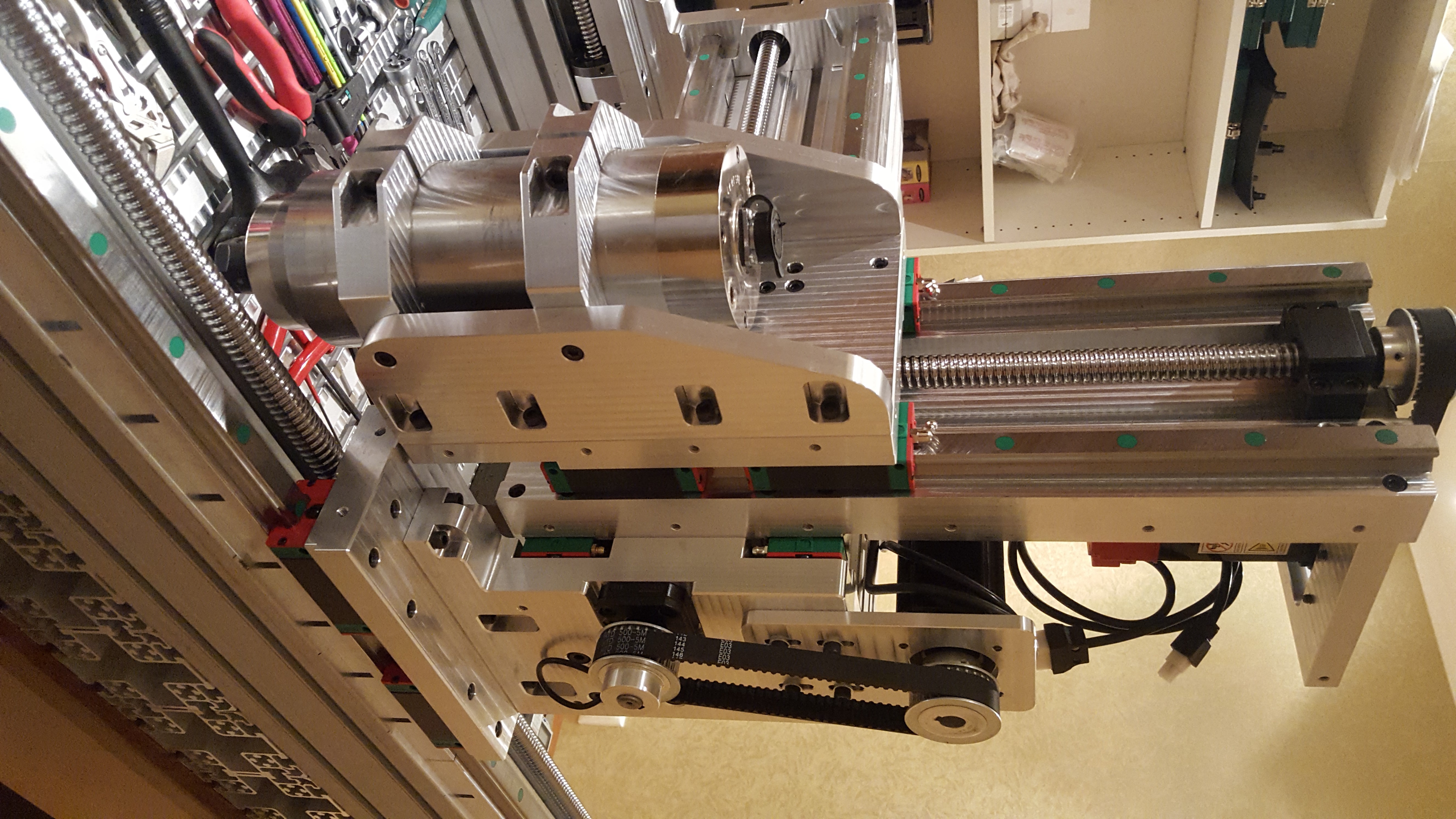

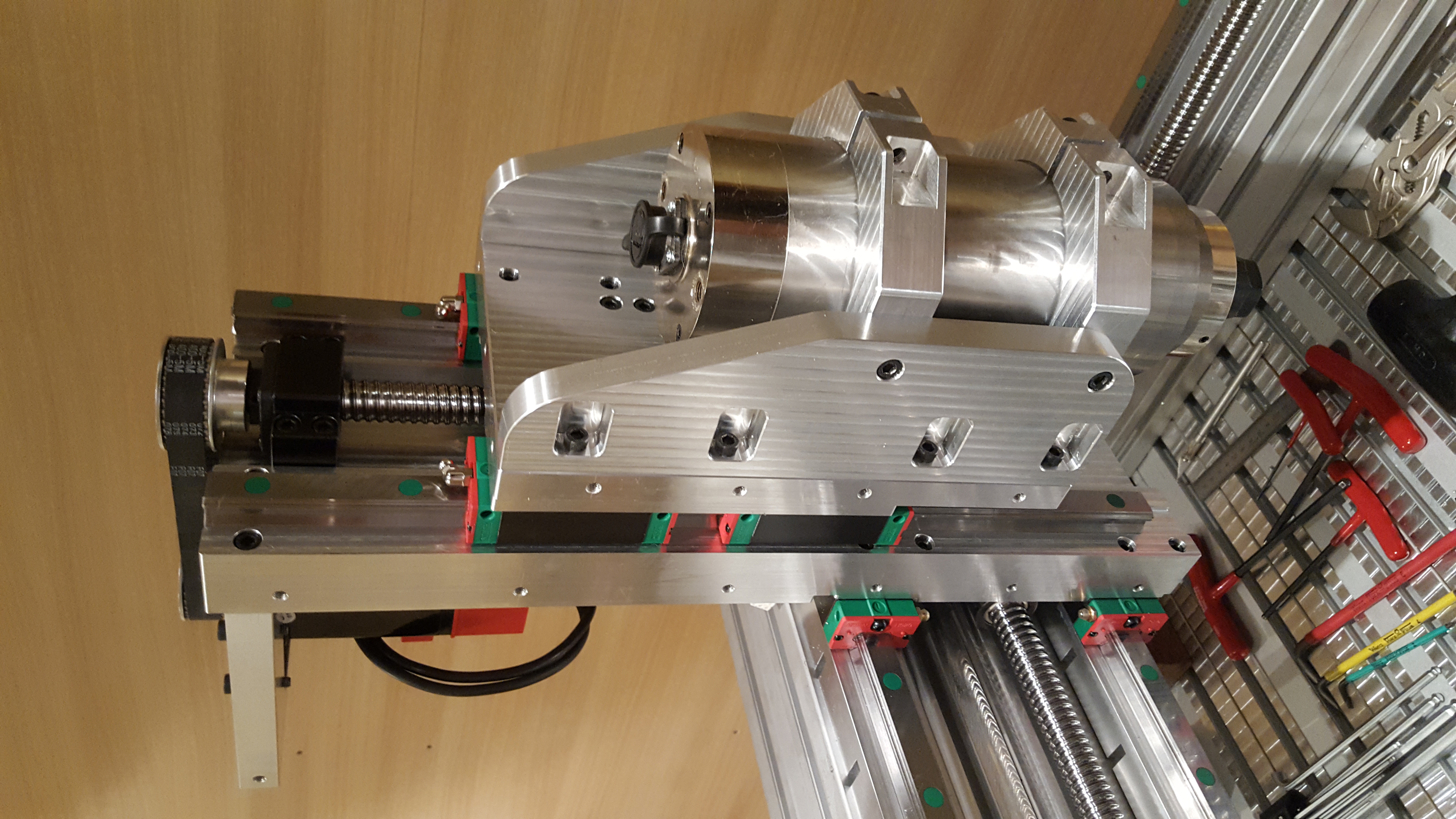

закончил сборку механики. осталась защита.

Сообщения: 13713
Re: фрезерок по люминю 800х400х170 из профиля
блин фотки опять неповорачиваются. когда уже добавят возможность поворачивать фото средствами форума.
нажимайте загрузить оригинал. там все норм.

frezeryga писал(а):закончил сборку механики. осталась защита.
Отлично выглядит! К профилю еще можно придраться (он, видимо, уже приходит с некоторыми дефектами), а фрезерованные детали :good:

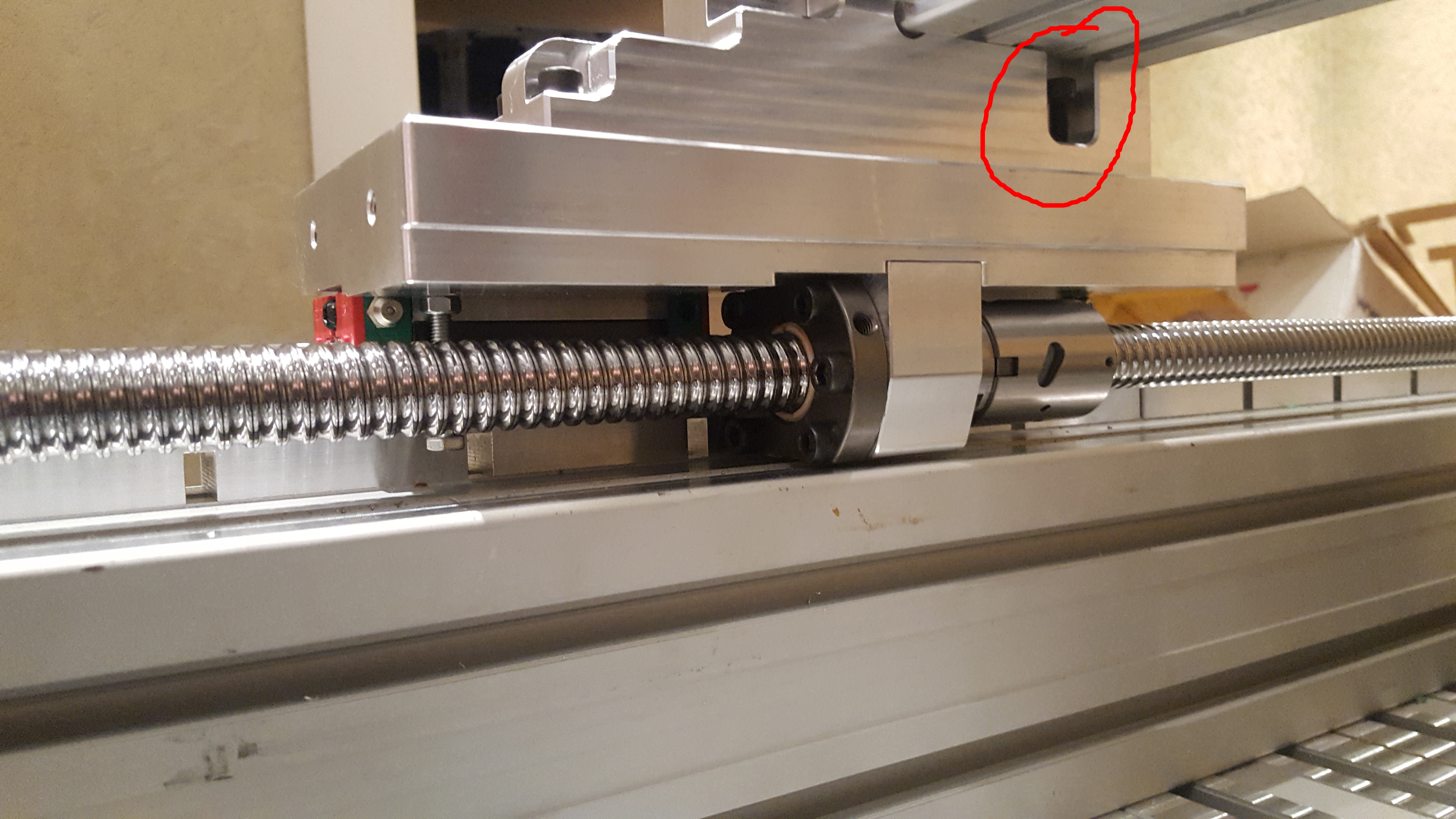

А смотри, винт не забыл случаем вкрутить?
10.jpg (7278 просмотров) <a class='original' href='./download/file.php?id=93548&mode=view' target=_blank>Загрузить оригинал (3.48 МБ)</a>
Сообщения: 13713
Не забыл а забил. Самый неудобны
й винт закручу при окончательной сборке. Всеравно портал скидывать для переозки. Все мелкие замечания записаны и будут по возможности доработаны на будущее.
