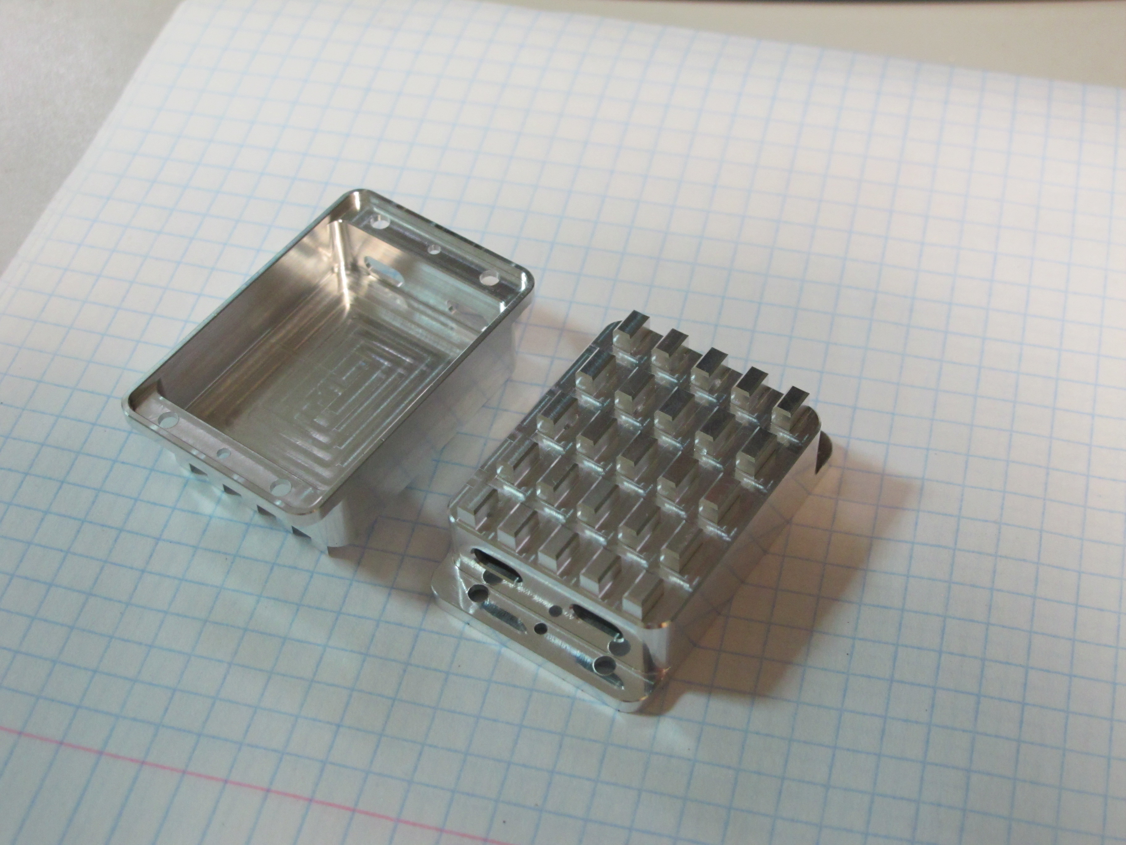

запилил несколько мелких коробочек
и не спехом эксперементирую с прошивочной головкой
решил делать из центра, был слегка поломанный, как раз сгодился
смещиение на хвостовике выставлял по индикатору, потом понемного фрезеровал, поверхность вполне неплохая
пока неясно как вышло с углом, но еще есть куда стачивать :)

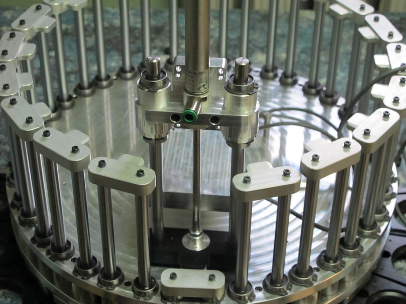

Сообщения: 8408
Прошивку закончил, но не испробовал, подвели сменщики с битками :)
Закончил все детальки по автосмене, кроме железных креплений
теперь жду новый стол и можно монтировать
автосменщик1.jpg (6370 просмотров) <a class='original' href='./download/file.php?id=85524&mode=view' target=_blank>Загрузить оригинал (137.64 КБ)</a>
автосменщик2.jpg (6370 просмотров) <a class='original' href='./download/file.php?id=85525&mode=view' target=_blank>Загрузить оригинал (175.15 КБ)</a>
автосменщик3.jpg (6370 просмотров) <a class='original' href='./download/file.php?id=85526&mode=view' target=_blank>Загрузить оригинал (120.22 КБ)</a>

У меня даже столько оправок нету, сколько у тебя мест в магазине)
Сообщения: 8408
Какие твои годы, накопишь со временем :)
у меня как раз 20 имеется
ukr-sasha
Сообщения: 3401
Репутация: 2181
Откуда: Киев, Украина
Сообщение ukr-sasha »
Шикарный проект.
Какая масса получилась?
Сообщения: 8408
Не взвешивал, на вскидку кило под 10 тянет в таком виде
естесно без интрументов
вес конечно прирос , поэтому крепить буду к столу , а не к станку как сейчас

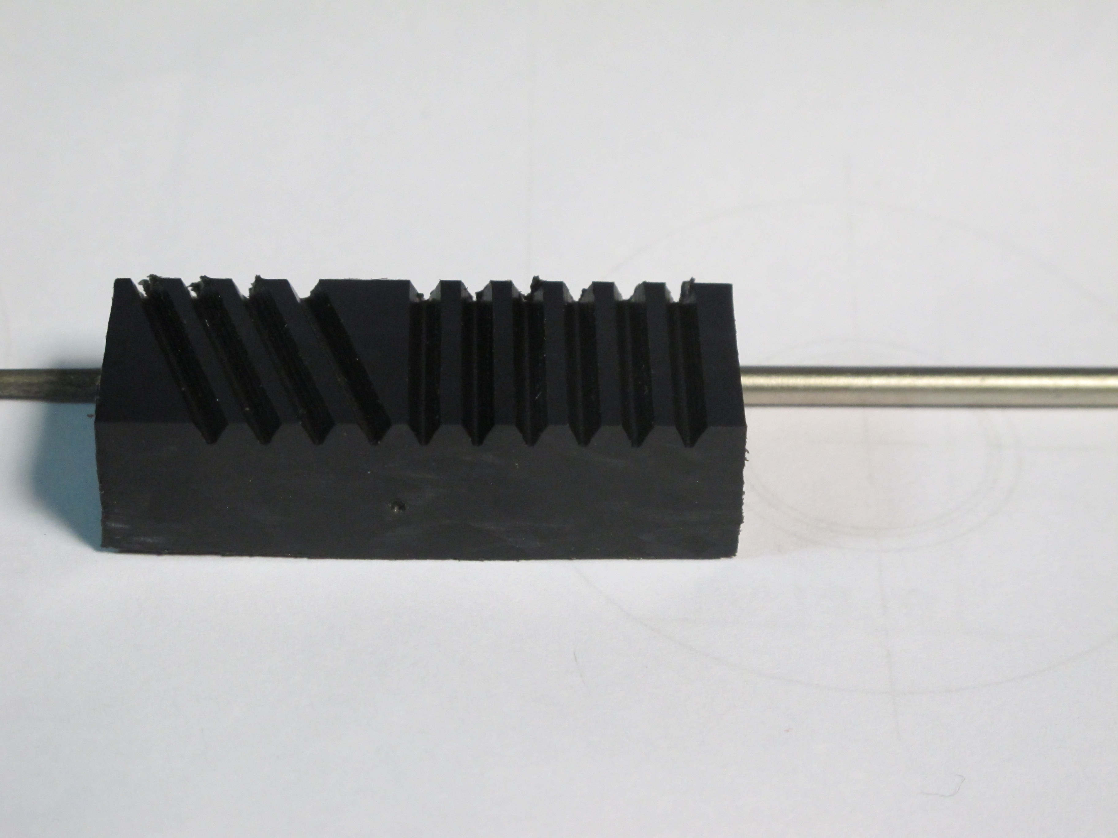

Сообщения: 8408
Готовлюсь к нарезанию косозубых шестерен по методу Константина
Спаял резец новой горелкой, сегмент вырезал из модульной фрезы
Державку делал с точным потаем , что бы было все соосно
На державке еще сделал проточку , по ней выставляю угол резца
Стопор на шпиндель простой , но держит хорошо, еще немного подделаю
Попробовал построгать типо рейки, вышло очень даже хорошо :good:
скоро тест драйв косозубки :cheesy:

Таким макаром можно много чего делать, шпоночные разы пробивать и т.д. :)
Сообщения: 8408
По мягким материалам конечно можно
в принципе мне актуально пластики и дюрали, с ними станочек справится
Пока режим такой, для полиацеталя
подача 1.5 метра, съем по 0.2, глубина 2.25
на чистовой проход думаю занизить подачу
стружка чуть теплая
Сегодня хочу попробовать более мягкий пластик, раньше его фрезеровал этой же модульной фрезой
получалось не очень , облой был спереди , сзади и сверху по зубьям
На и по дюральки пройдусь, одна из шестерен планируется из этого материала

nik1 писал(а):на чистовой проход думаю занизить подачу
зря, как мне кажется. лучше глубиной играться
нікому нічого не нав'язую.
Сообщения: 8408
Последний проход получился 0.05 по глубине
Какая подача на строгальных станках по мягким материалам?
Я начилал пробу с 0.5м/мин , стружка мягкая , на 1.5/мин , стружка пожестче уже
в общем есть с чем поиграться :)

Сообщения: 8408
Попробовал относительно мягкий пластик и дюральку
В общем строгание это вещь :good:
облой только на выходе, вход и вершинки зубов чистые, модульная фреза в этом плане гораздо хуже
Подача реально не особо влияет, ставил 2/мин, хорошо идет
глубина за проход 0.3
По дюральки за проход 0.1
фотки попозжа выложу
