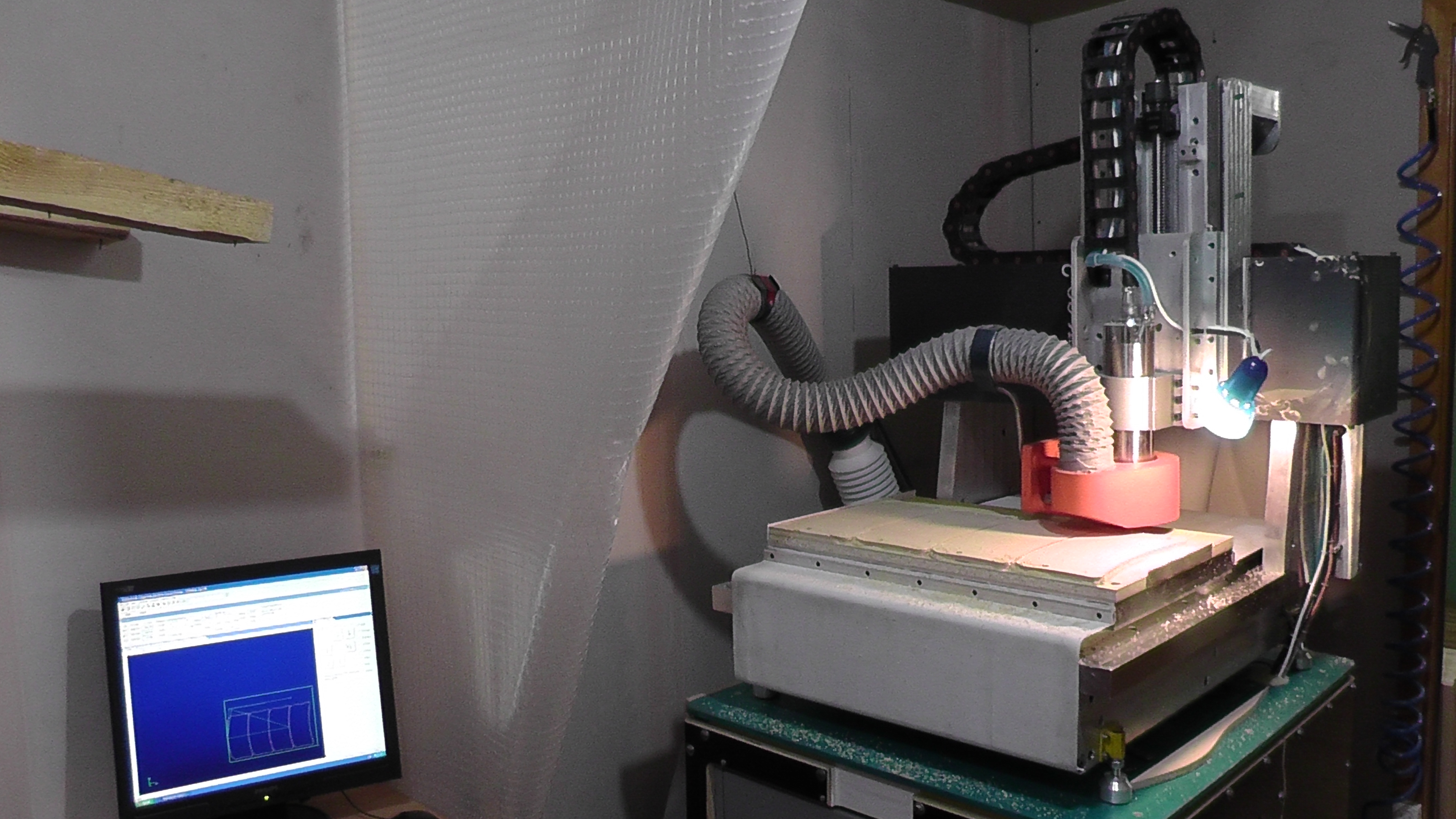

Re: Проект станка по мягким металлам 600*400*178
Давненко я сюда не заходил !
Как сделал станок, так и работы привалило(это радует)
Выгадал не много времени и немного станок обвесил
Выглядит сейчас вот так, и снял небольшое видео
https://youtu.be/PAawu3jyHsA
