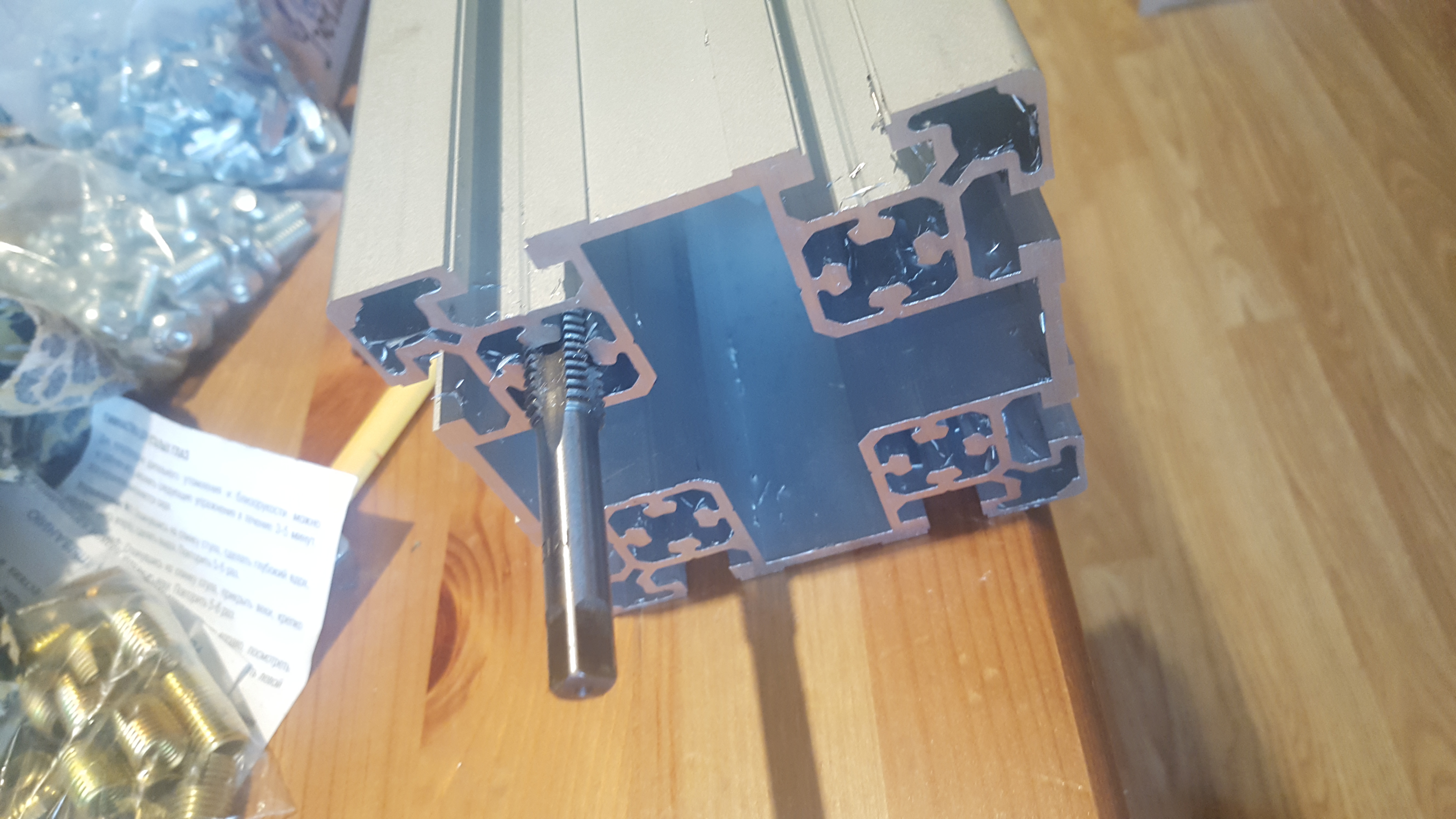

Кто знает как в таких дырках резьбу резать?

Re: фрезерок по люминю 800х400х170 из профиля
Делать оправку с 4мя отверстиями с резьбой. Крепится оправка на профиль, "закручивается" метчик в оправку и дальше по резьбе заходит в профиль - где нарезается резьба.
Или делать на станке.
Сообщение Дрюня »
У меня в профиле (немного другом) резьбы прямо болтом резались, типа так по инструкции... По крайней мере у меня так было.
Сообщение arkhnchul »
спиральным метчиком на ура режутся
Сообщение Константин23 »
Я руками крутил М14хМ8
А вот на али нашел втулки-саморезы
http://ru.aliexpress.com/store/product/ ... .10.unDuRy
Любопытно...только там если М14 то внутренний М10
Сообщение stetz.anton »
я резал мечиком 4-х заходным. трехзаходный постоянно слетал
Сообщение Coffeein »
Есть ещё мечики раскатные, без стружек.
Или вариант загнать длинный болт. Дюраль мягкий, нарезает легко.
Сообщения: 13713
Там оказалось втулки самонарезные все вкрутилось норм. Раскатывать и темболее колхозить с болтом тут нельзя. Профиль просто разопрет и деформирует.

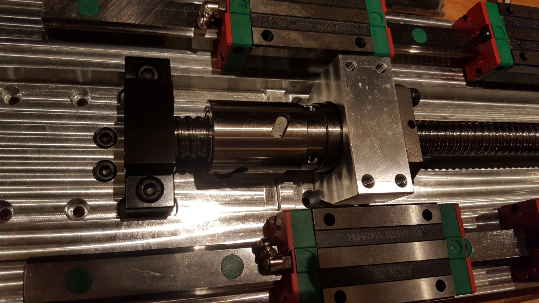

Сообщения: 13713
со второй попытки швп куплены и наконец приехали. TBI оригинал C7. обработка концов на заводе TBI. накинул механику на ось Z точность фрезеровки очень радует. рельсы,опоры швп,хомуты гайки швп сели в свои места плотно с усилием. на последнем фото показана реализация механического ограничителя хода. верхним ограничителем служит опора. нижнюю опору не стал использовать как ограничитель чтобы можно было ставить одинарные гайки которые короче двойных.
20161014_222557.jpg (3327 просмотров) <a class='original' href='./download/file.php?id=92808&mode=view' target=_blank>Загрузить оригинал (770.84 КБ)</a>
20161015_212321.jpg (3327 просмотров) <a class='original' href='./download/file.php?id=92809&mode=view' target=_blank>Загрузить оригинал (845.41 КБ)</a>
20161015_212329.jpg (3327 просмотров) <a class='original' href='./download/file.php?id=92810&mode=view' target=_blank>Загрузить оригинал (732.02 КБ)</a>
20161016_012453.jpg (3327 просмотров) <a class='original' href='./download/file.php?id=92811&mode=view' target=_blank>Загрузить оригинал (753.18 КБ)</a>
20161016_015706.jpg (3327 просмотров) <a class='original' href='./download/file.php?id=92812&mode=view' target=_blank>Загрузить оригинал (959.17 КБ)</a>
