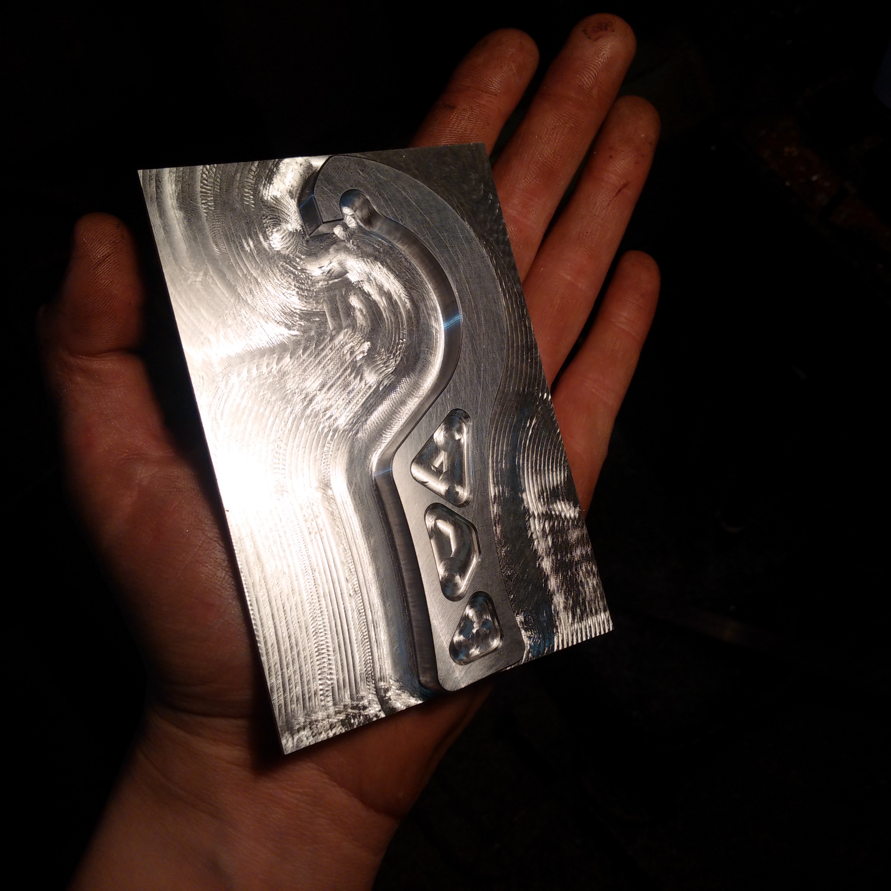

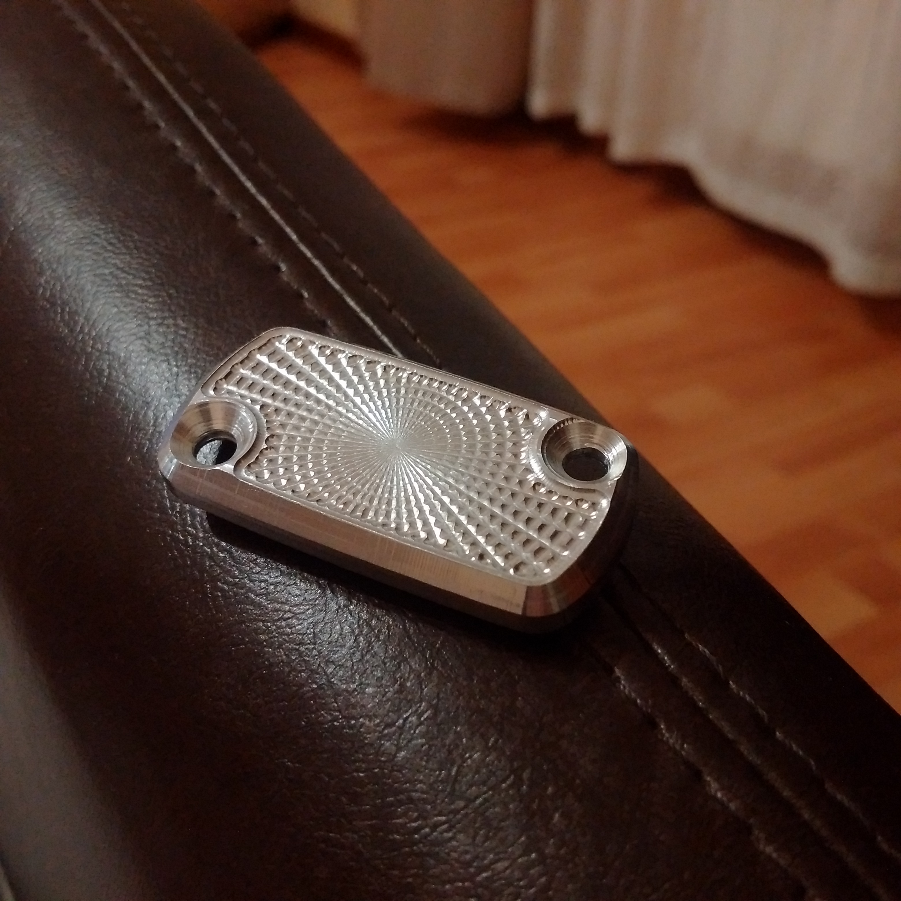

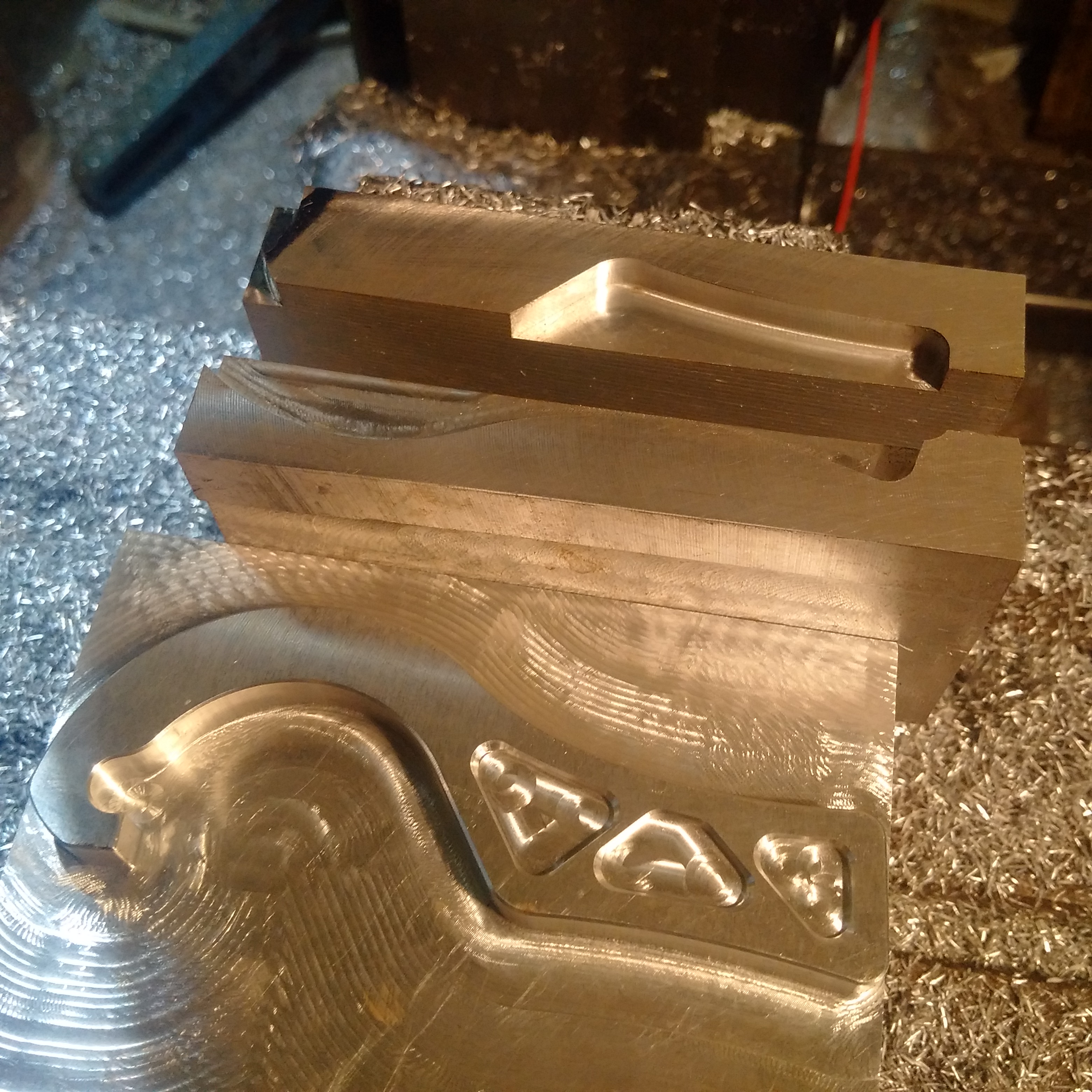

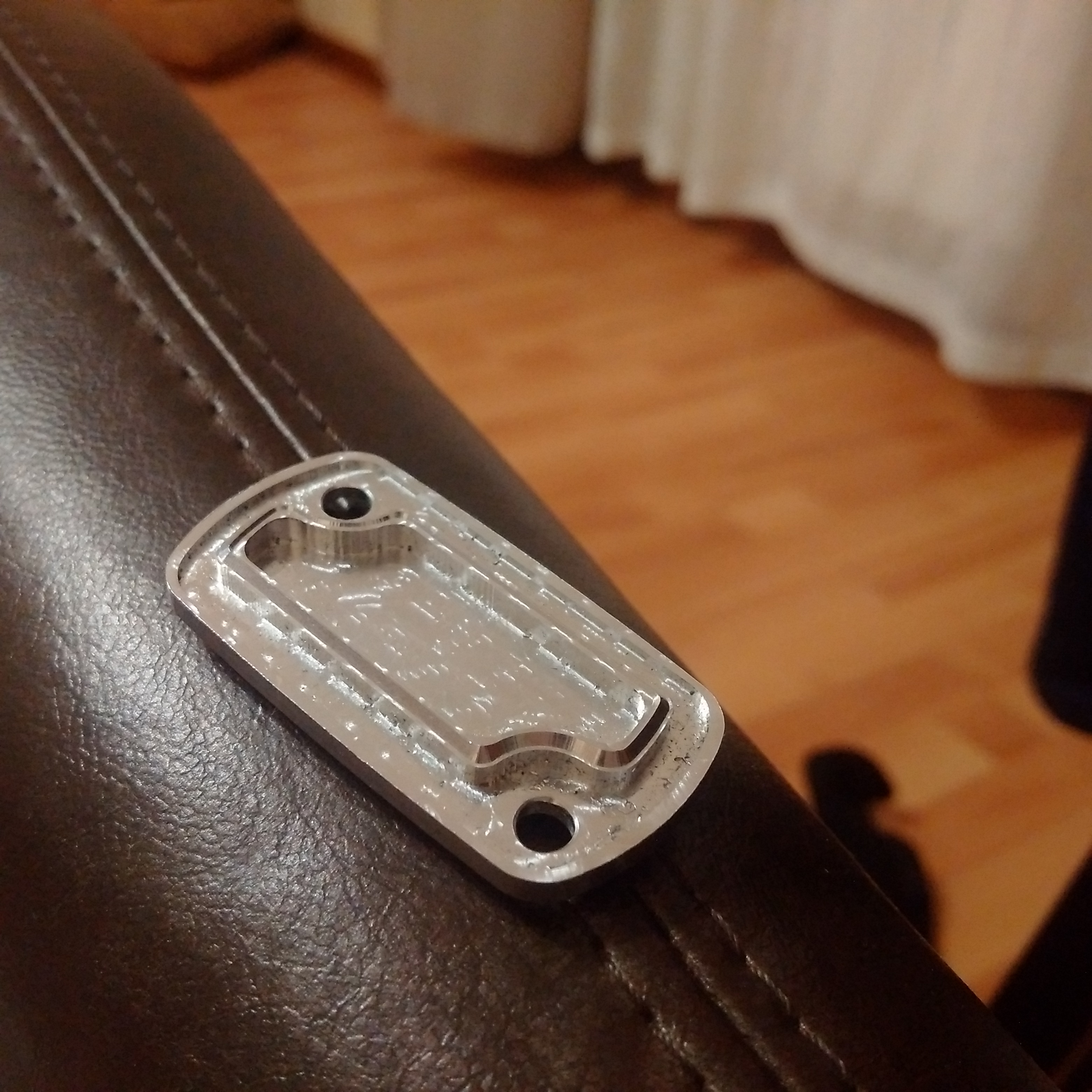

Начал уверенно пилить алюминий, но как следствие не жесткой и не совсем удачной конструкции станка, дробление было сильным даже на "слабых" режимах резания, но все это не мешало прокачивать скилл в каме и получать достаточно приятные на ощупь изделия:
IMG_20160902_231228.jpg (11286 просмотров) <a class='original' href='./download/file.php?id=92356&mode=view' target=_blank>Загрузить оригинал (1.43 МБ)</a>
Ошибся с зенковкой. тк ввел в каме что зенковка с острым носиком. (11286 просмотров) <a class='original' href='./download/file.php?id=92357&mode=view' target=_blank>Загрузить оригинал (1.43 МБ)</a>

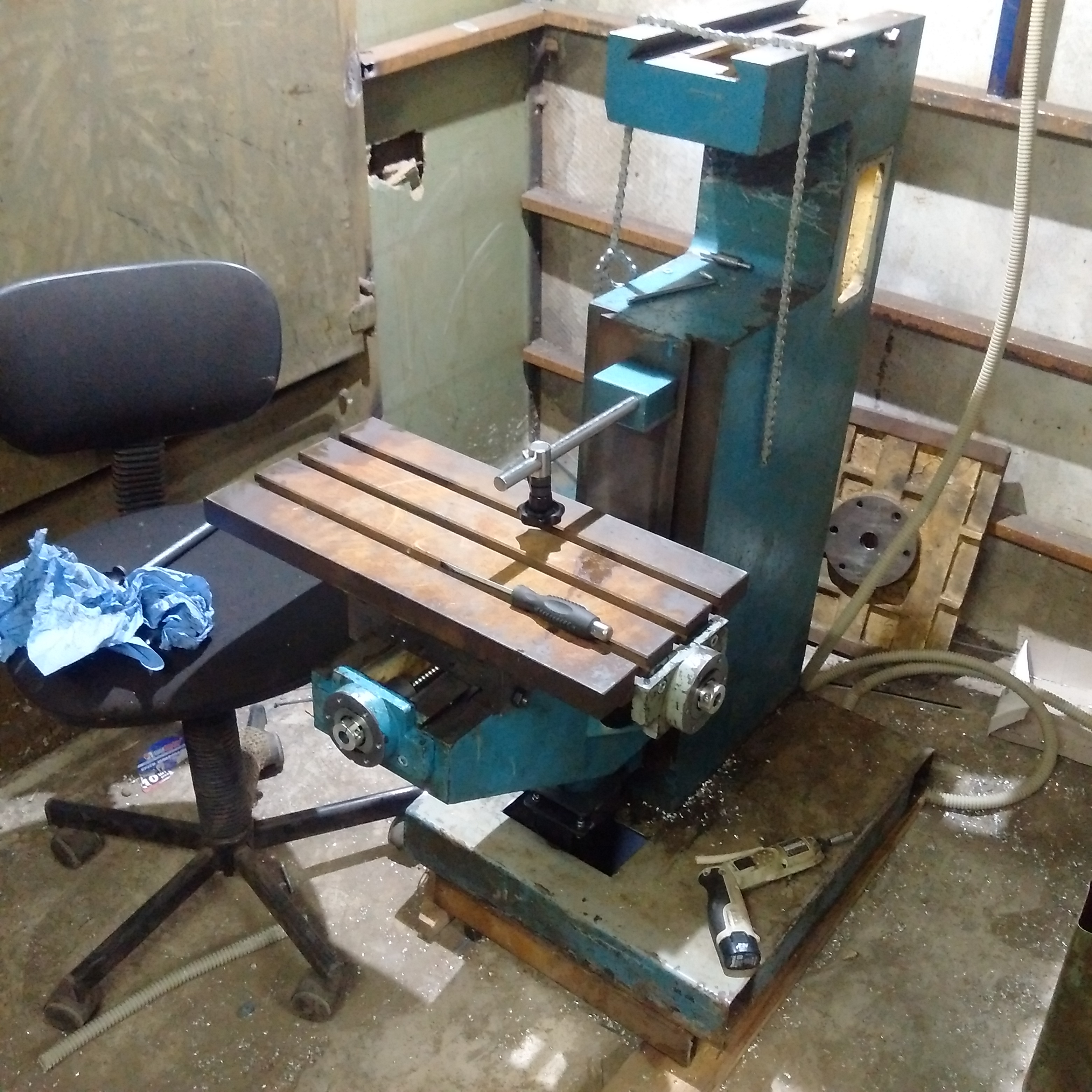

И вот принял для себя волевое решение не жалеть денег на постройку хорошего станка. Рыл весь интернет в том числе и забугорные форумы, было даже хотел обратиться за литьем чугуна, нашел в родном городе где можно было лить чугун по ЛГМ, пока не подвернулся мне буквально в соседнем цеху, на работе, интересный станочек. Среди кучи мусора и приготовленых к вывозу чугуных плиток, он ждал участи быть увезенным на лом, даже не осматривая его состояние я ринулся искать хозяина лома и уговорить его продать мне. В итоге оказывается хозяин и не собирался его сдавать, даже наоборот он его спас от злых умыслов, дабы в дальнейшем его оЧпушить. Но руки у него так и дошли, зато у меня уже они чесались) В итоге на следующий день я его смог осмотреть и привести на осмотр очень грамотных станочных дядек. Осмотр направляющих, клиньев и поджимающих сухарей, показал что все даже очень и очень, работали на нем, судя по всему, в предприятии очень мало. Долго я сопротивлялся с мужика с работы, оставлять ласточкины хвосты или нет, я хотел уже покупать рельсы китайские, но когда поставили экперимент, стол с кареткой на максимальный вылет выдвинули, затянули сухари и клинье, что бы подвижность сохранялось еще легкой, но люфт руками не ощущался, и поставили индикатор к неподвижной станине, в итоге на мое искреннее удивление отклонение было 3 сотки! соответсвенно в зоне резания еще меньше. Винт и гайки само собой было принято менять на швп.

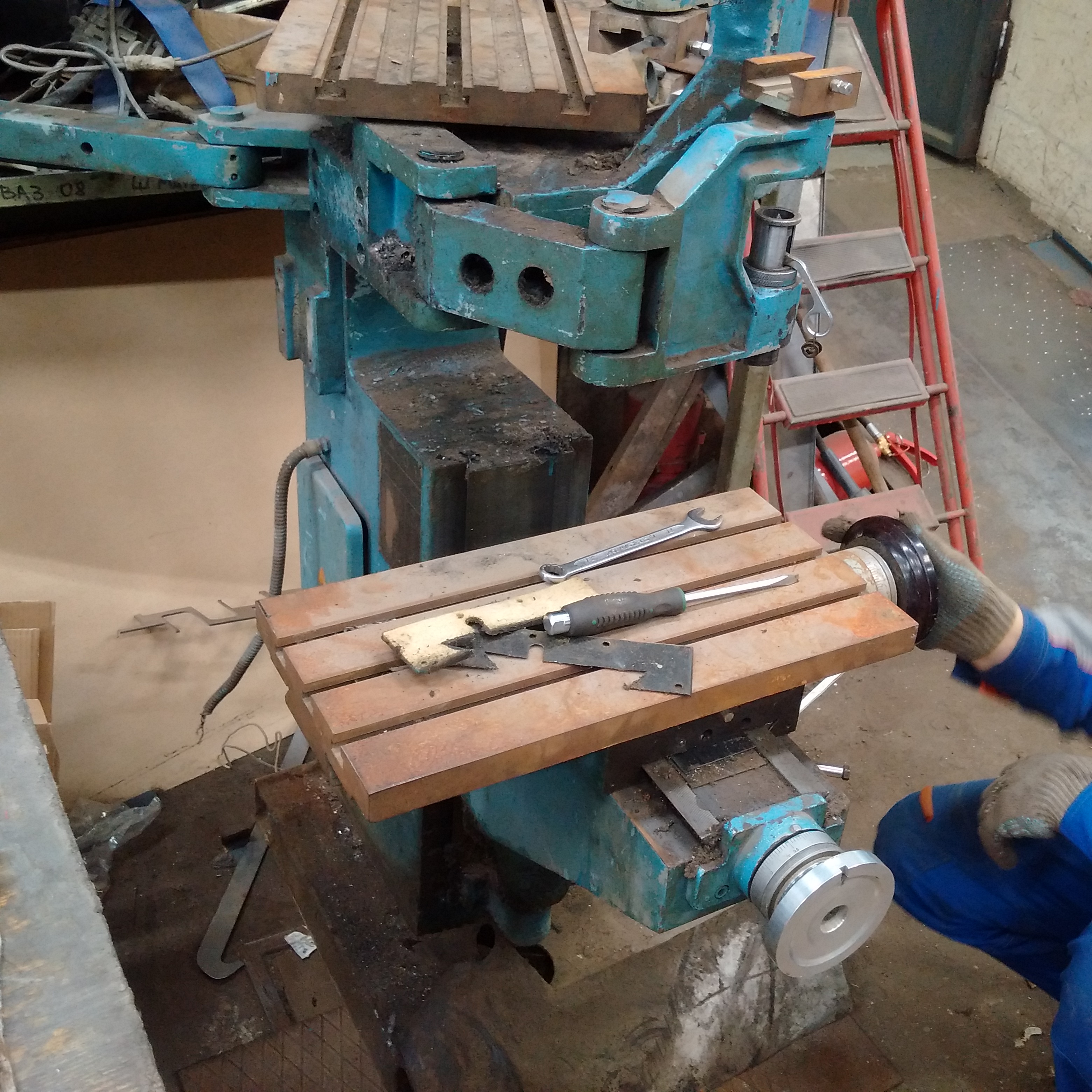

Собственно сам станок каким я его притащил:
грязнуля (11286 просмотров) <a class='original' href='./download/file.php?id=92345&mode=view' target=_blank>Загрузить оригинал (1.78 МБ)</a>
грязнуля

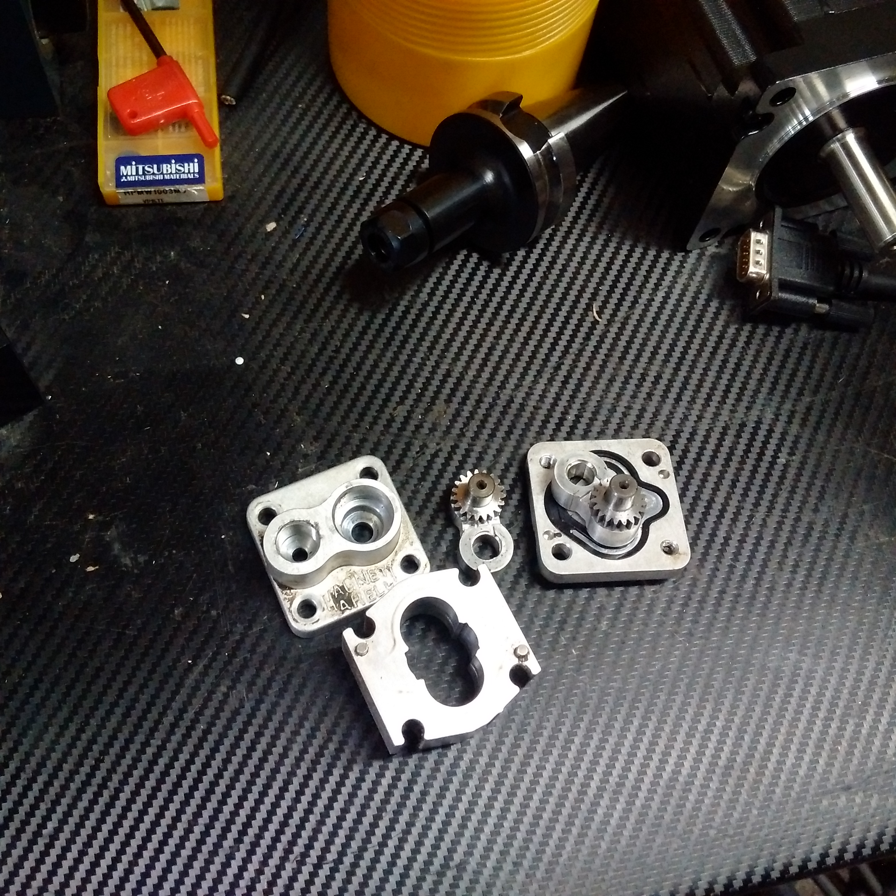

Решил сделать принудительную систему подачи смазки в направляющие, по таймеру, для этого раздобыл вот такой шестеренчатый насосик:
IMG_20160926_133253.jpg (11286 просмотров) <a class='original' href='./download/file.php?id=92358&mode=view' target=_blank>Загрузить оригинал (1.82 МБ)</a>
Те кто сможет подсказать по трубочкам, буду очень признателен!

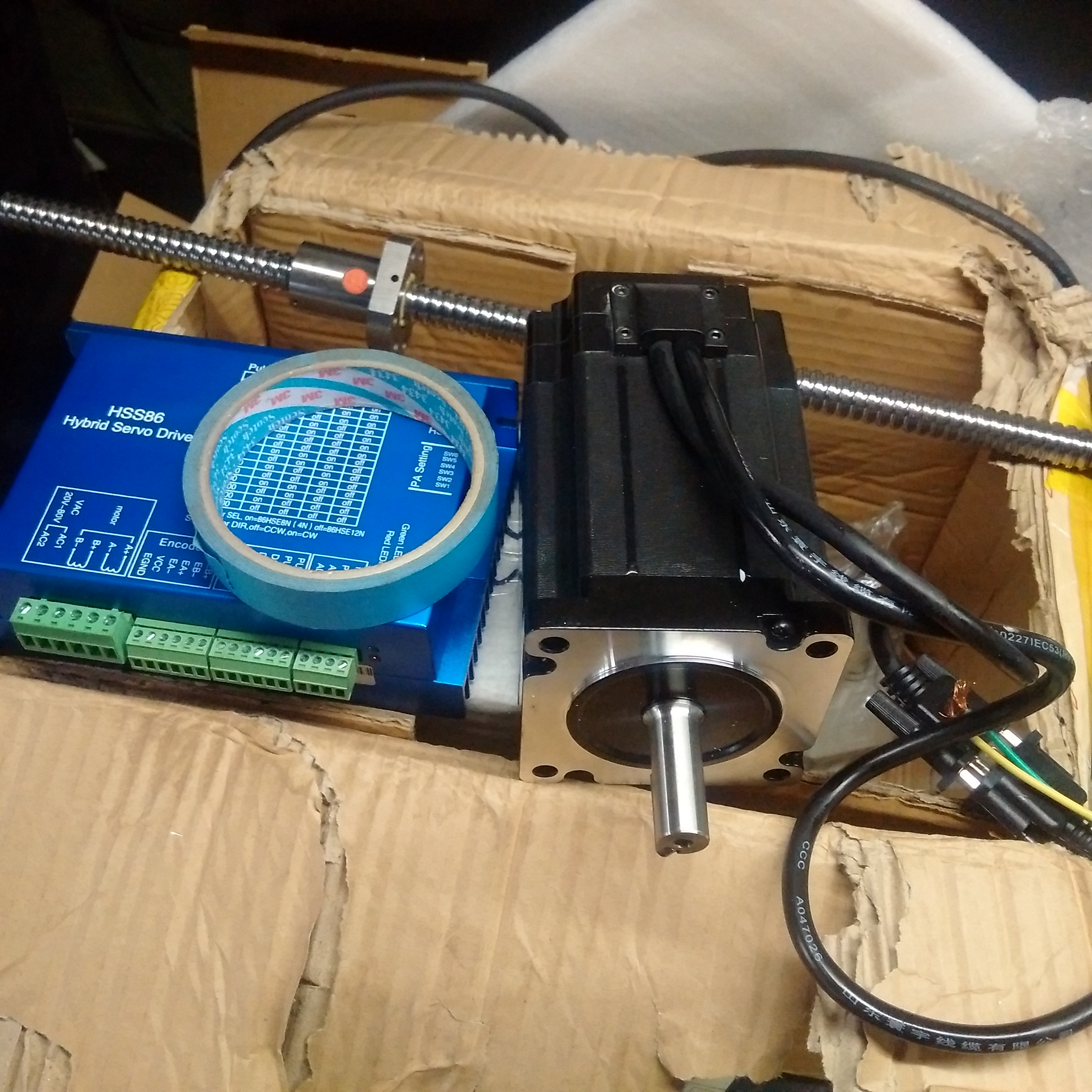

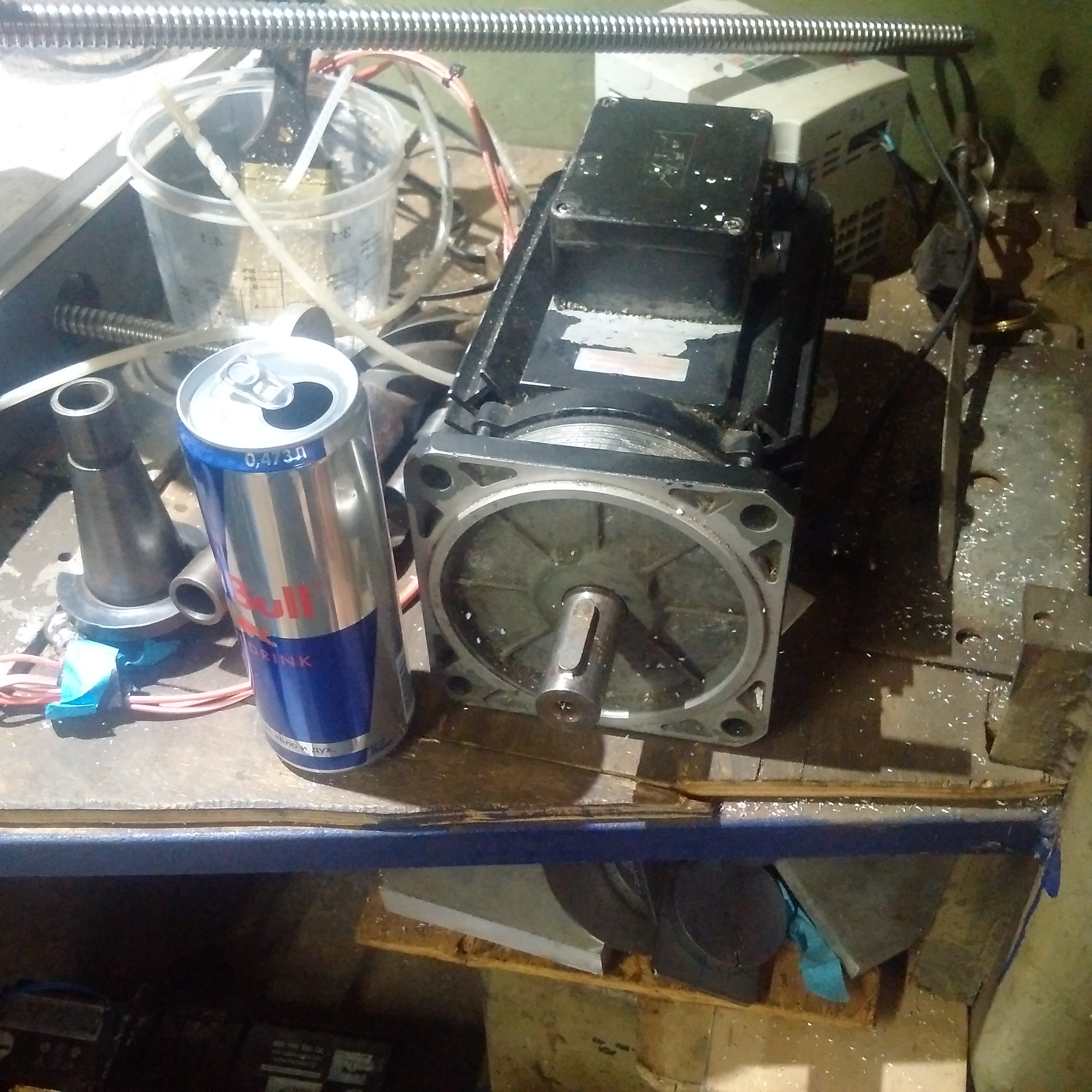

Привод шпинделя, меня долго мучал и беспокоил, пока не подвернулся интересный серводвижок, максимально можно крутить 8000.
Немного покопавшись, узнал что это по сути обычный асинхроник 350вольть три фазы, с хорошим моментом. Планирую его пока оставить с частотником, тк на родной серводрайвер бюджет говорит нет))

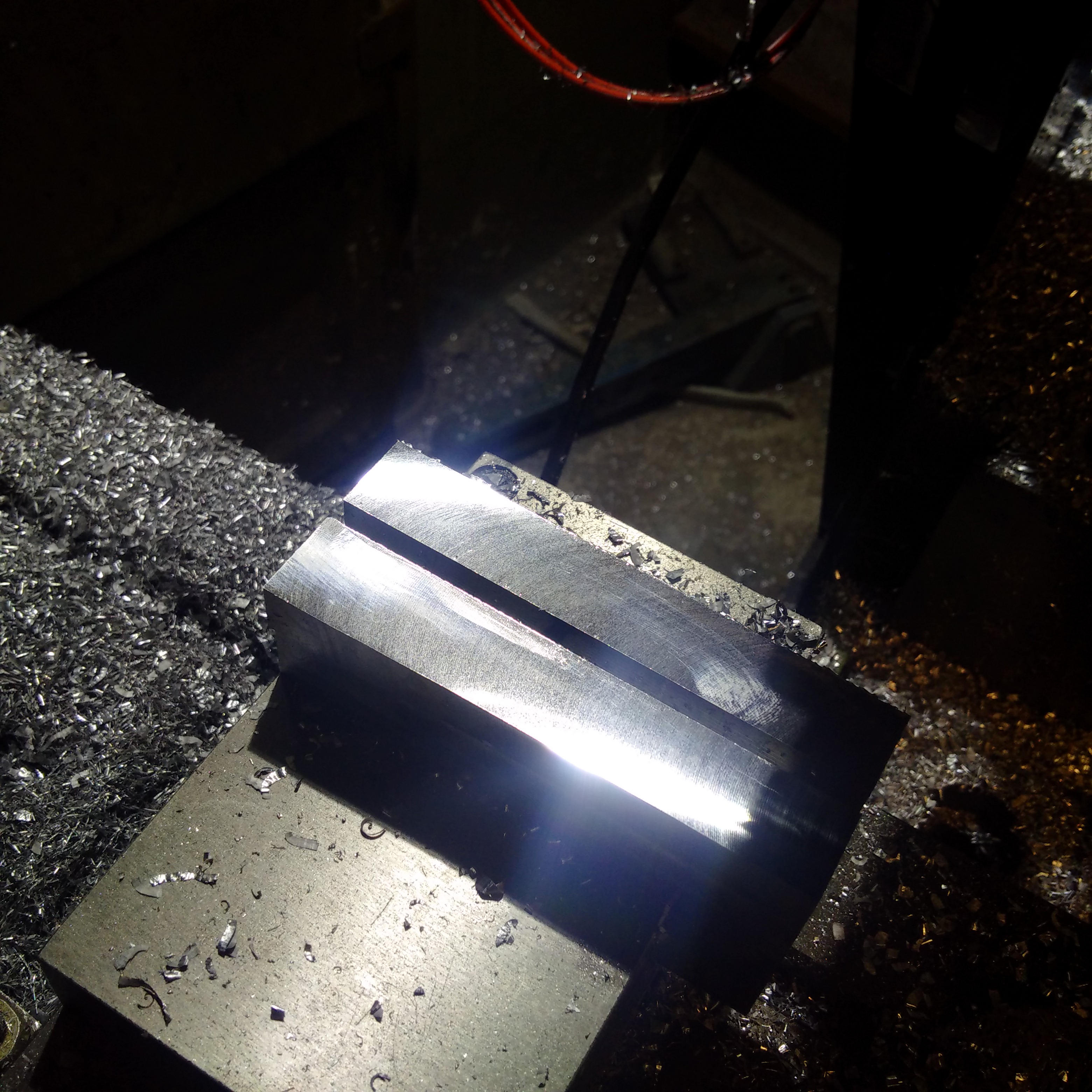

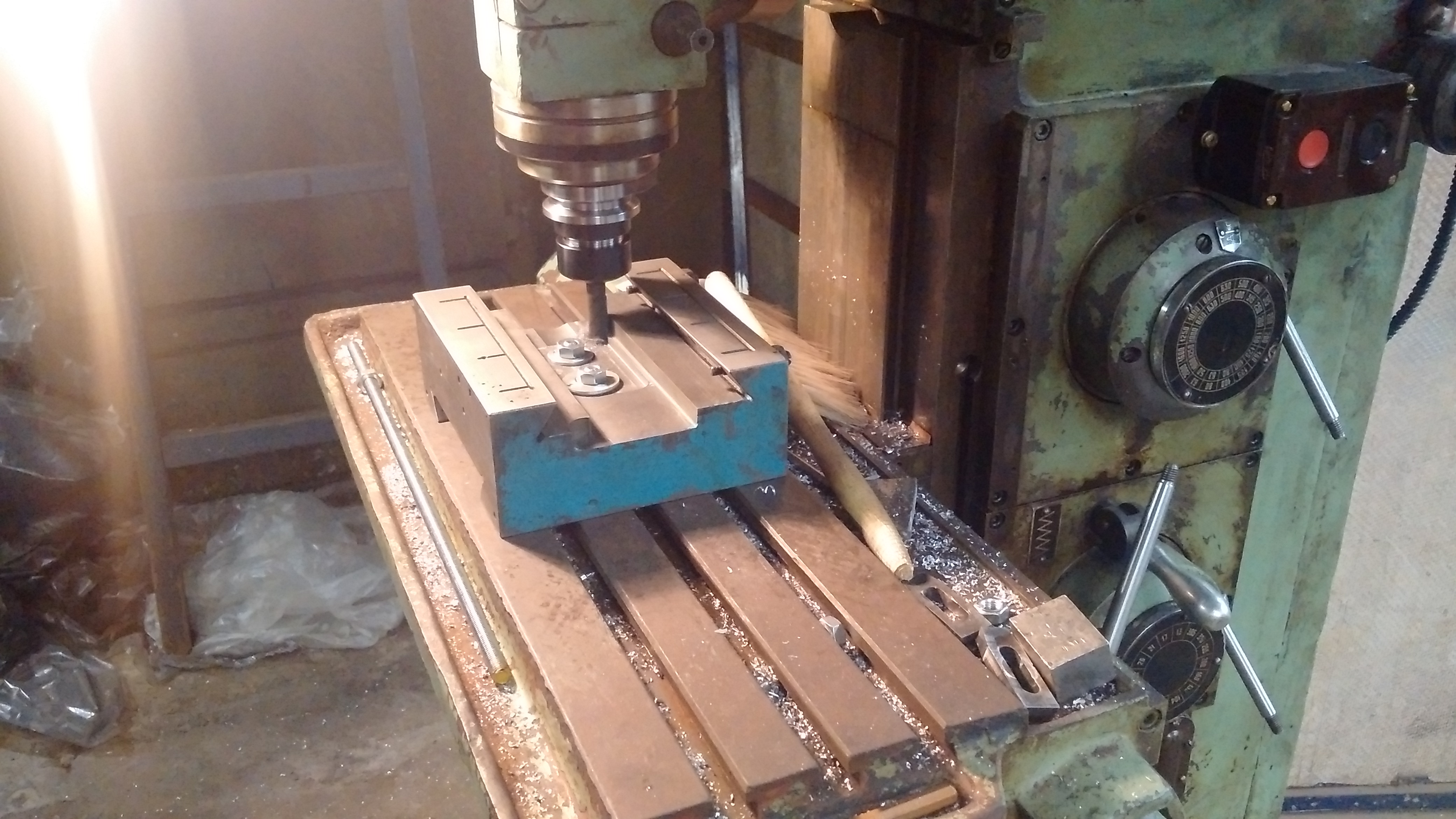

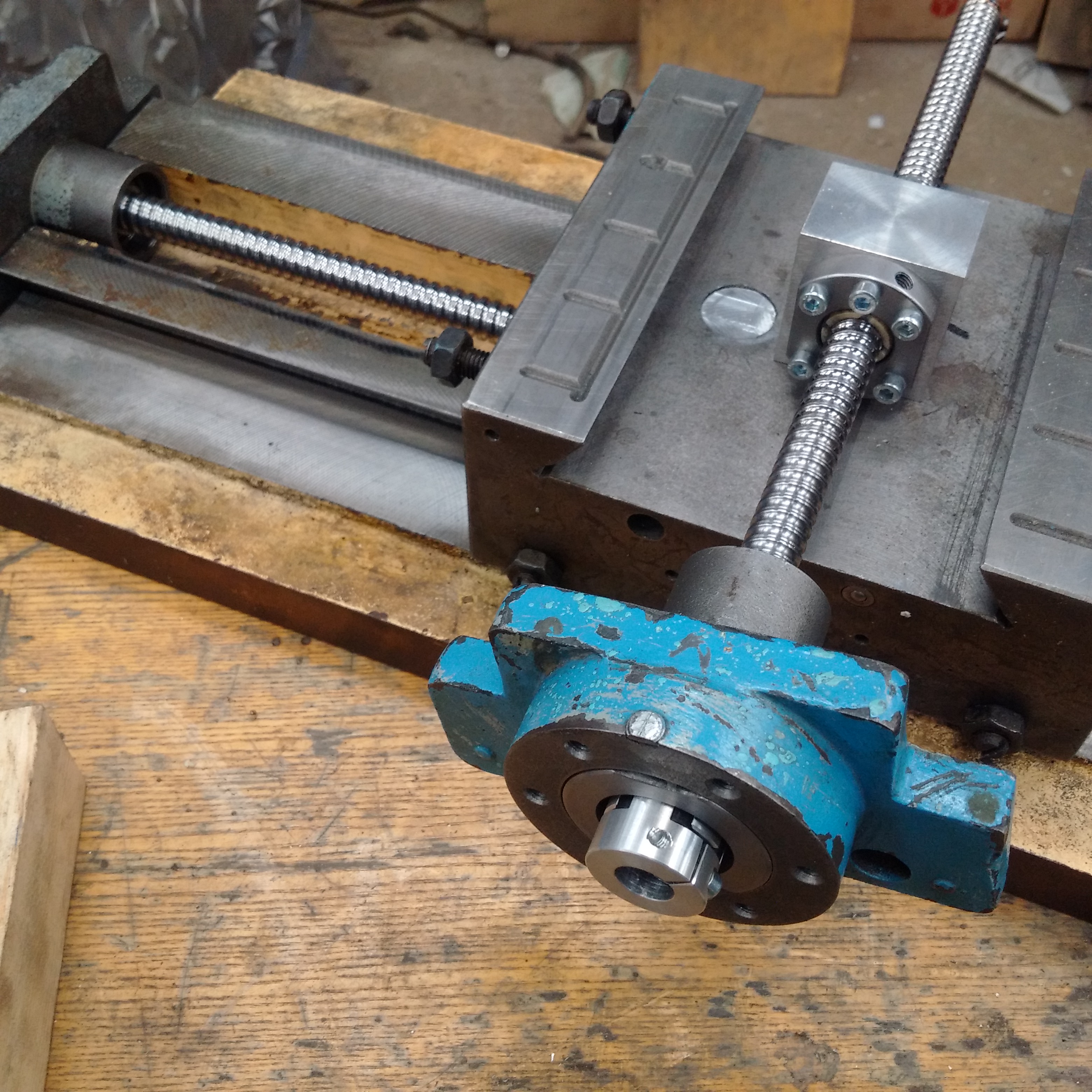

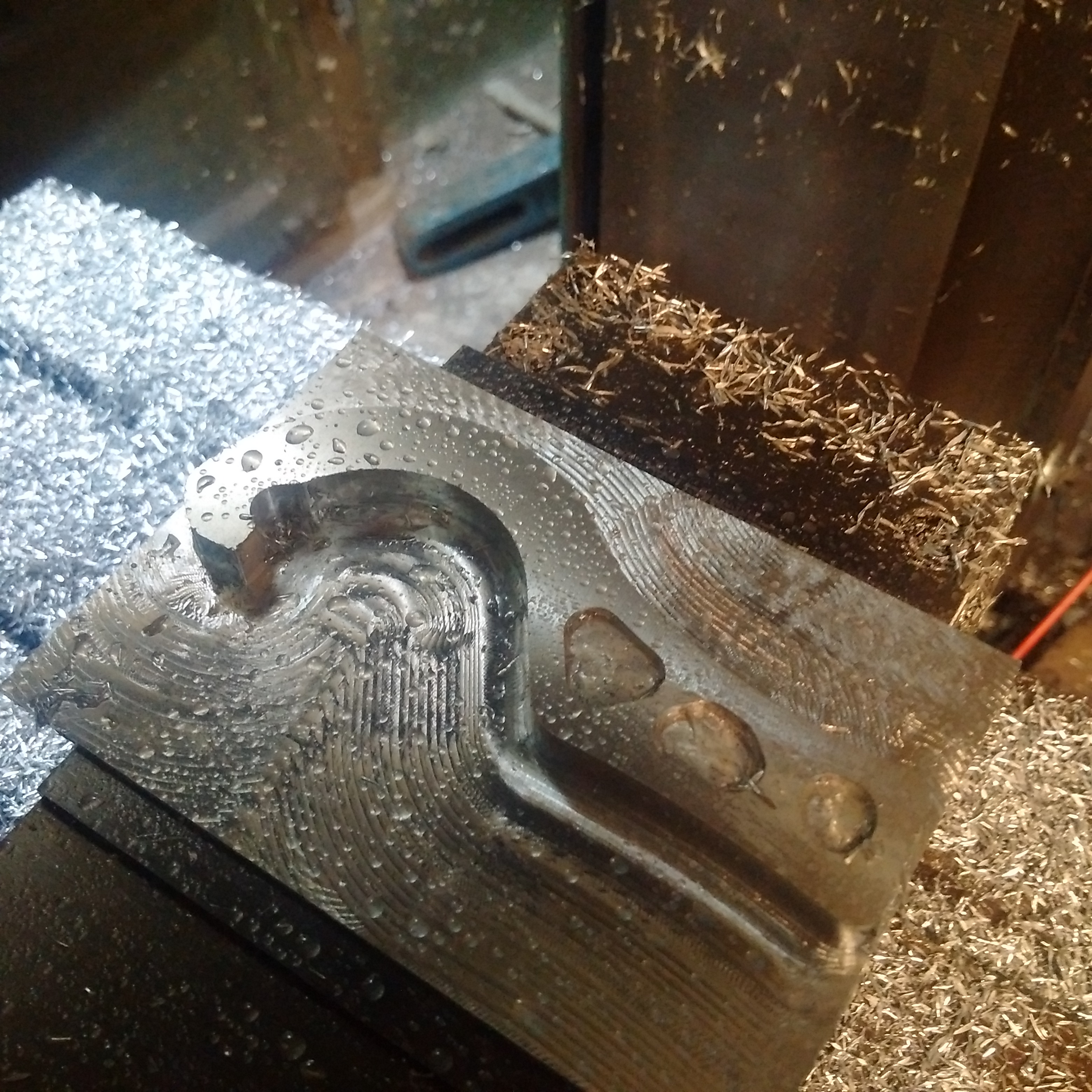

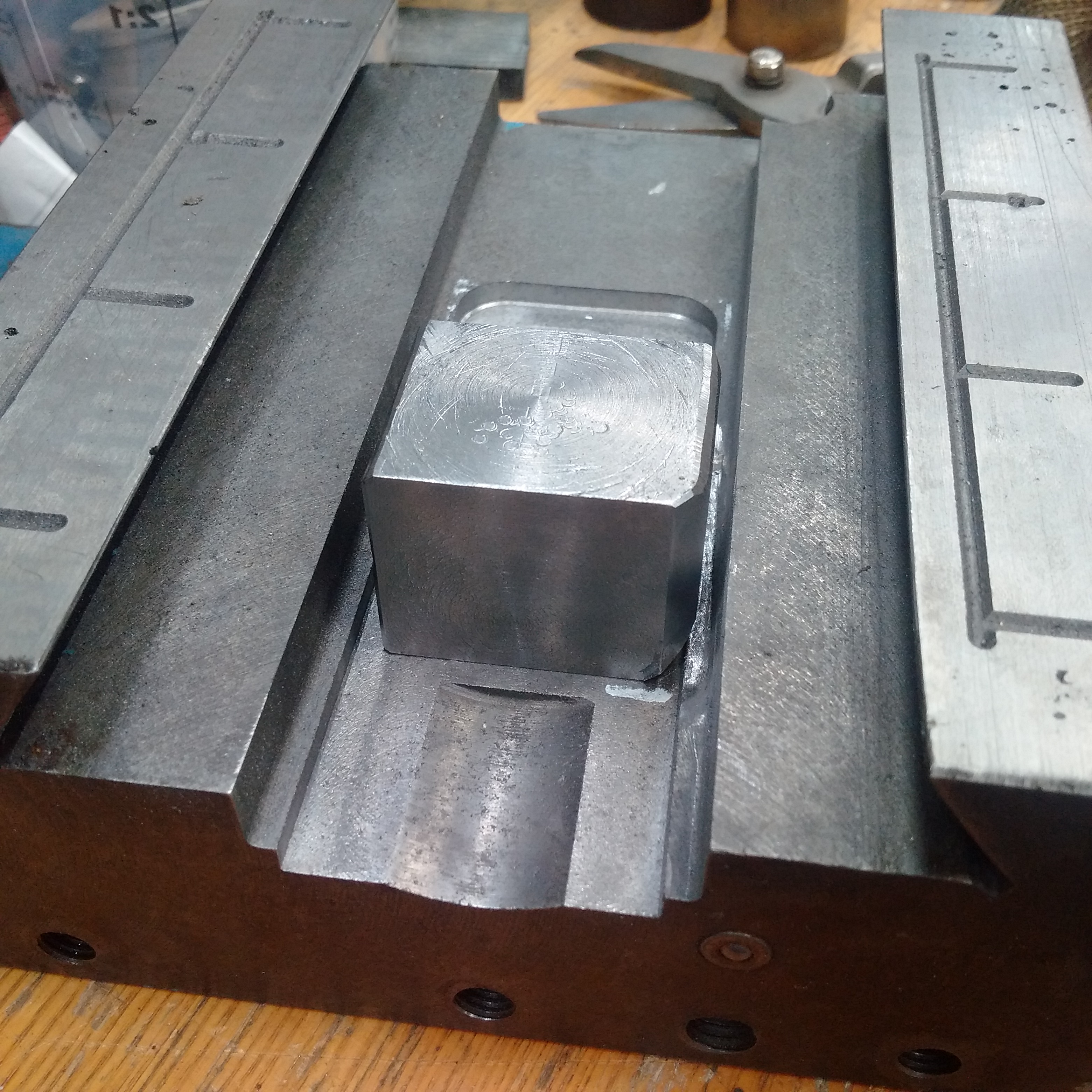

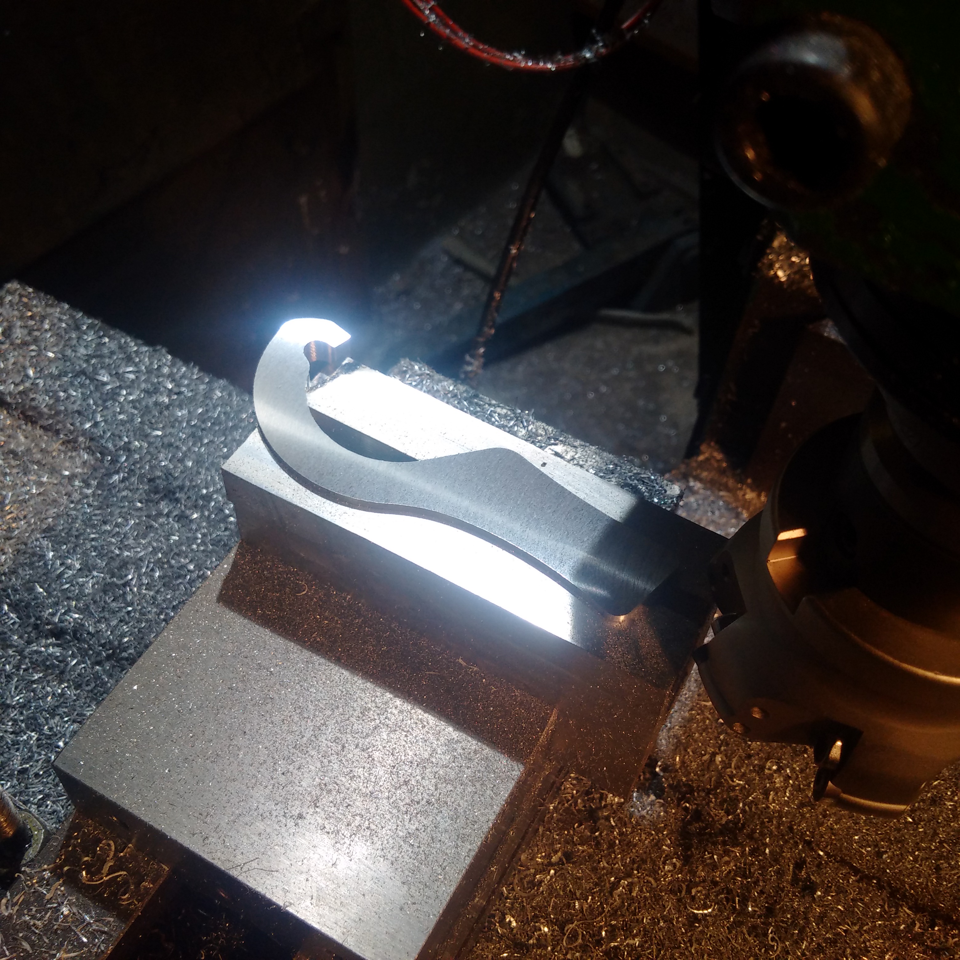

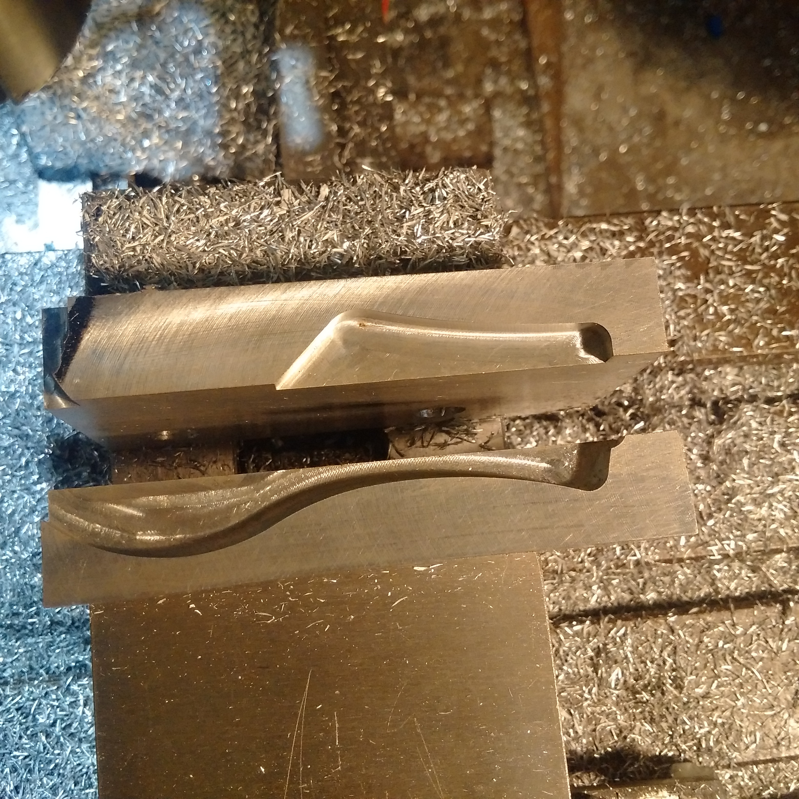

Тк гайка швп ни в какую не помещалась в расстояние между кареткой и столом, отдал в соседний цех проточить каретку:
У меня сразу этим фрезеровщиком не задалось, оставил ступеньки зачем то до стенок:
IMG_20160926_182908.jpg (11286 просмотров) <a class='original' href='./download/file.php?id=92349&mode=view' target=_blank>Загрузить оригинал (1.82 МБ)</a>

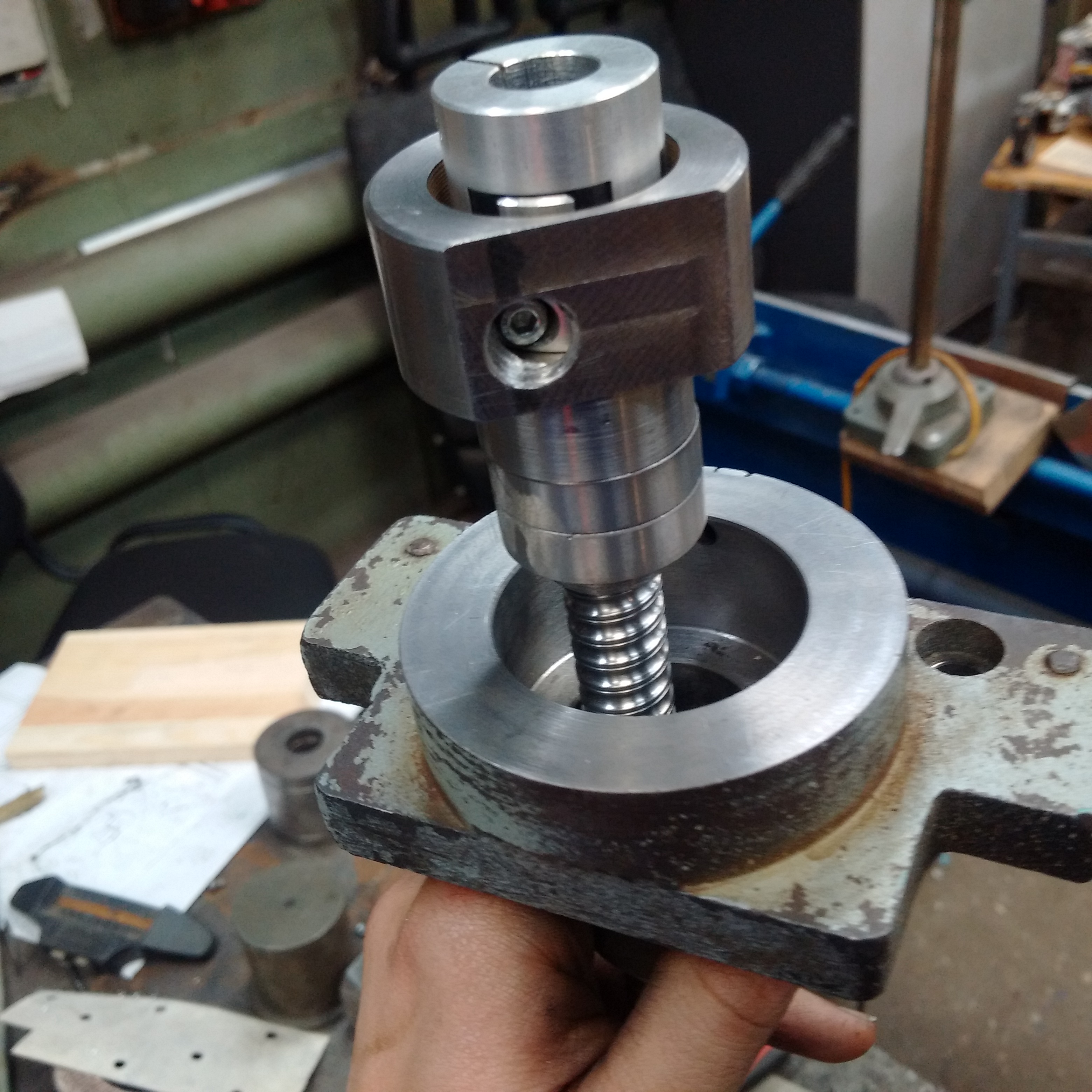

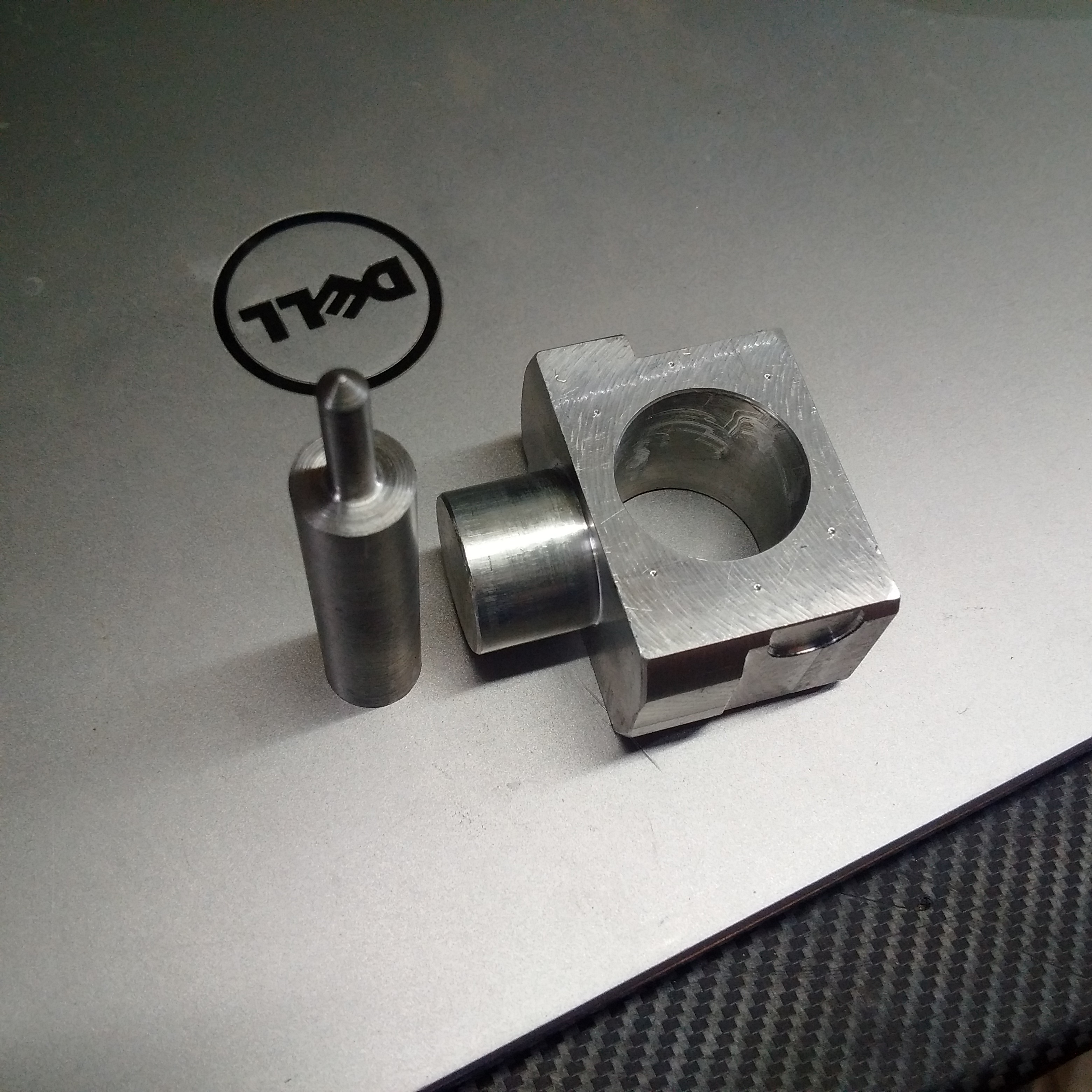

Ну ладно, подумал я, и решил использовать базы для посадки упорных подшипников и гайки родные.
Вот такая втулка, дающая доступ к затяжке муфты, и прижимающая внешние обоймы подшипников с натягом 5 соток. (11286 просмотров) <a class='original' href='./download/file.php?id=92364&mode=view' target=_blank>Загрузить оригинал (1.43 МБ)</a>
С упорными подшипниками проблем не возникло, утопил их максимально глубоко, дабы спрятать муфту контргайку и сам конец швп поглубже, и избавить от жуткой консольности крепления шаговика. А вот с посадкой под гайку мне на помощь пришел бывалый станочник,тк решили использовать родную цилиндриескую легкопрессовую посадку, рассказывал как в 70е ремонтники искали центра:
Сделать керн под внутрений диаметр подшипников со скользящий посадкой, поставить каретку с установленной заготовкой максимально близко к подшипником, а их максимально разнести, что бы нивелировать небольшие их люты. Ну и легким ударом наметить центр.
Все шло как по маслу, я уже предвкушал что вот вот одна ось будет собрана, но не тут то было.. Ошибкой было отдать тому же фрезеровщику, когда получил расточенное крепелние, на глазомер уже во мне скралось сомнение. Поставив, настроение совсем опечалилось, при притягивании каретки к упорным подшипникм швп, каретки поднималась на 0.5мм! напрягая безумно вал, померив на сколько "ушла" посадка, ужаснулся, вход был правильный а выход по диагоднали вверх на 0.6мм. Вот тебе и на. как так произошло для меня секрет, тк база была на противоположной стороне от керна..

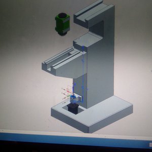

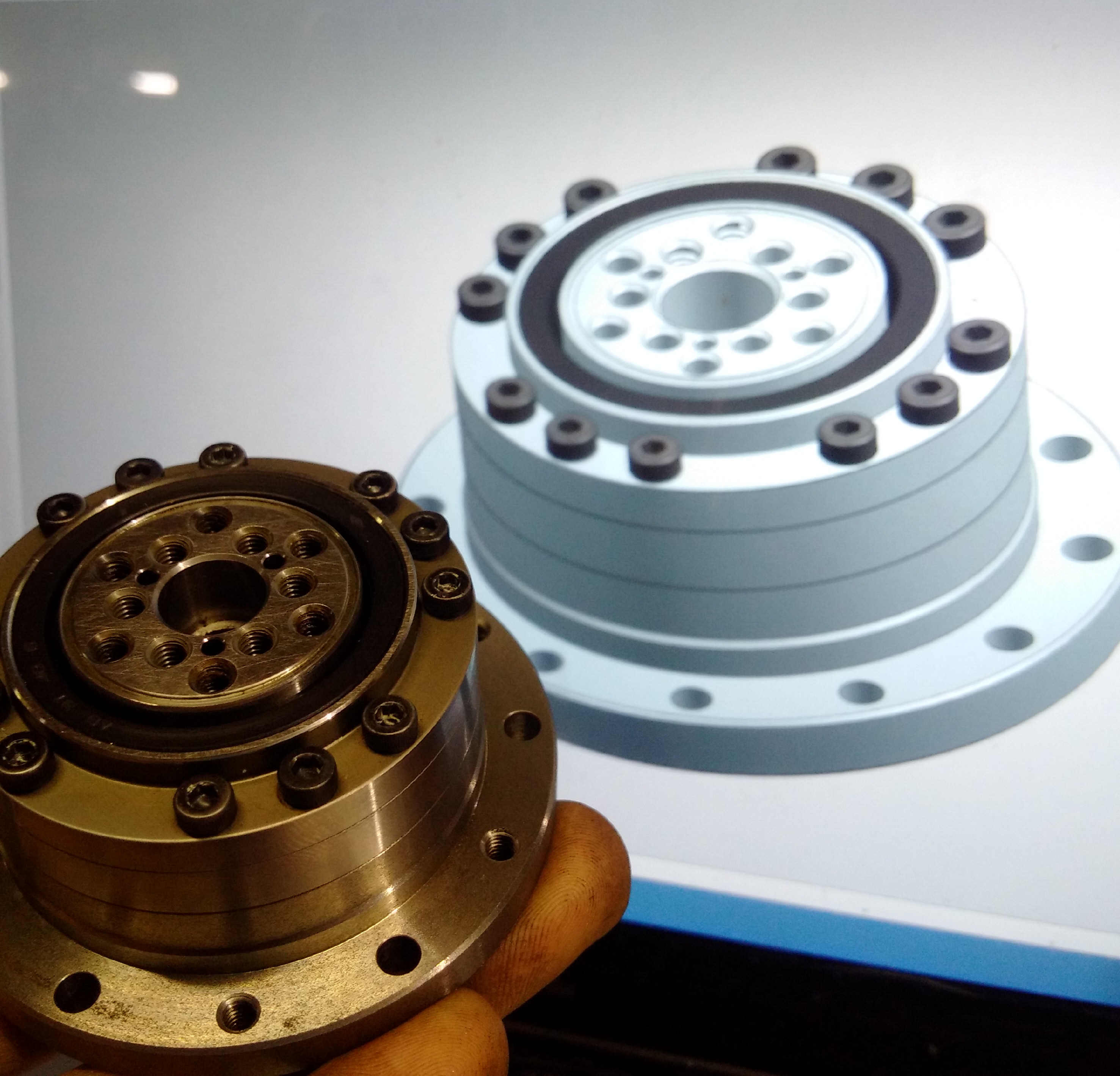

Ну да ладно, подумал я и решил станочек завести в 3д мир.
IMG_20160929_200509.jpg (11286 просмотров) <a class='original' href='./download/file.php?id=92362&mode=view' target=_blank>Загрузить оригинал (3.97 МБ)</a>

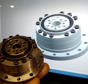

Строил модель, измеряя волновой редуктор микрометром. (11286 просмотров) <a class='original' href='./download/file.php?id=92363&mode=view' target=_blank>Загрузить оригинал (1.04 МБ)</a>
Извиняюсь за фото, все фото на рабочем компе, хорошие буду выкладывать по мере строение станка.

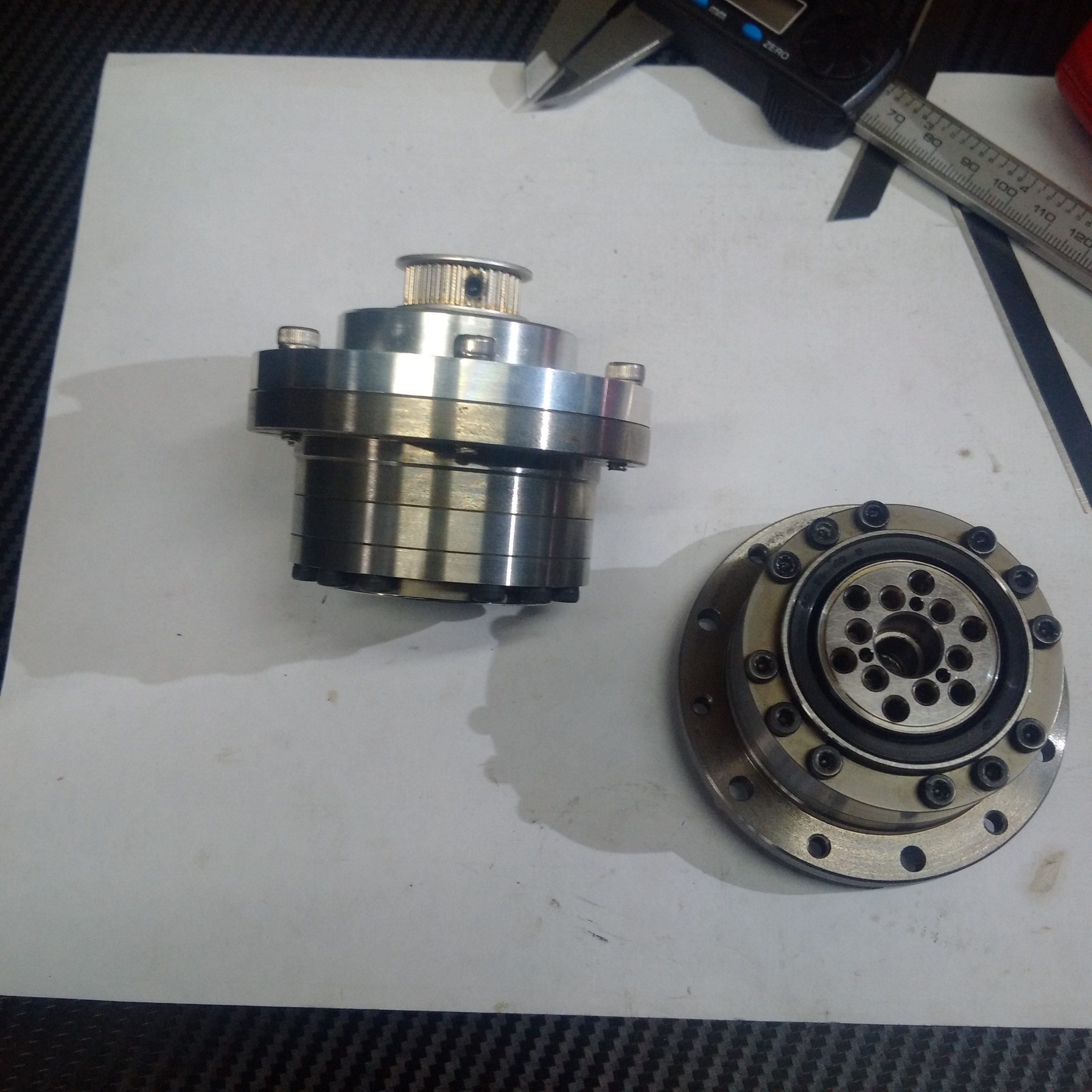

К тому моменту уже пришли волновые редукторы(острая необходимость в 5осевой обработки):
IMG_20161003_110724.jpg (11286 просмотров) <a class='original' href='./download/file.php?id=92369&mode=view' target=_blank>Загрузить оригинал (1.35 МБ)</a>
С ними параллельно тоже уже идет потихоньку работа.

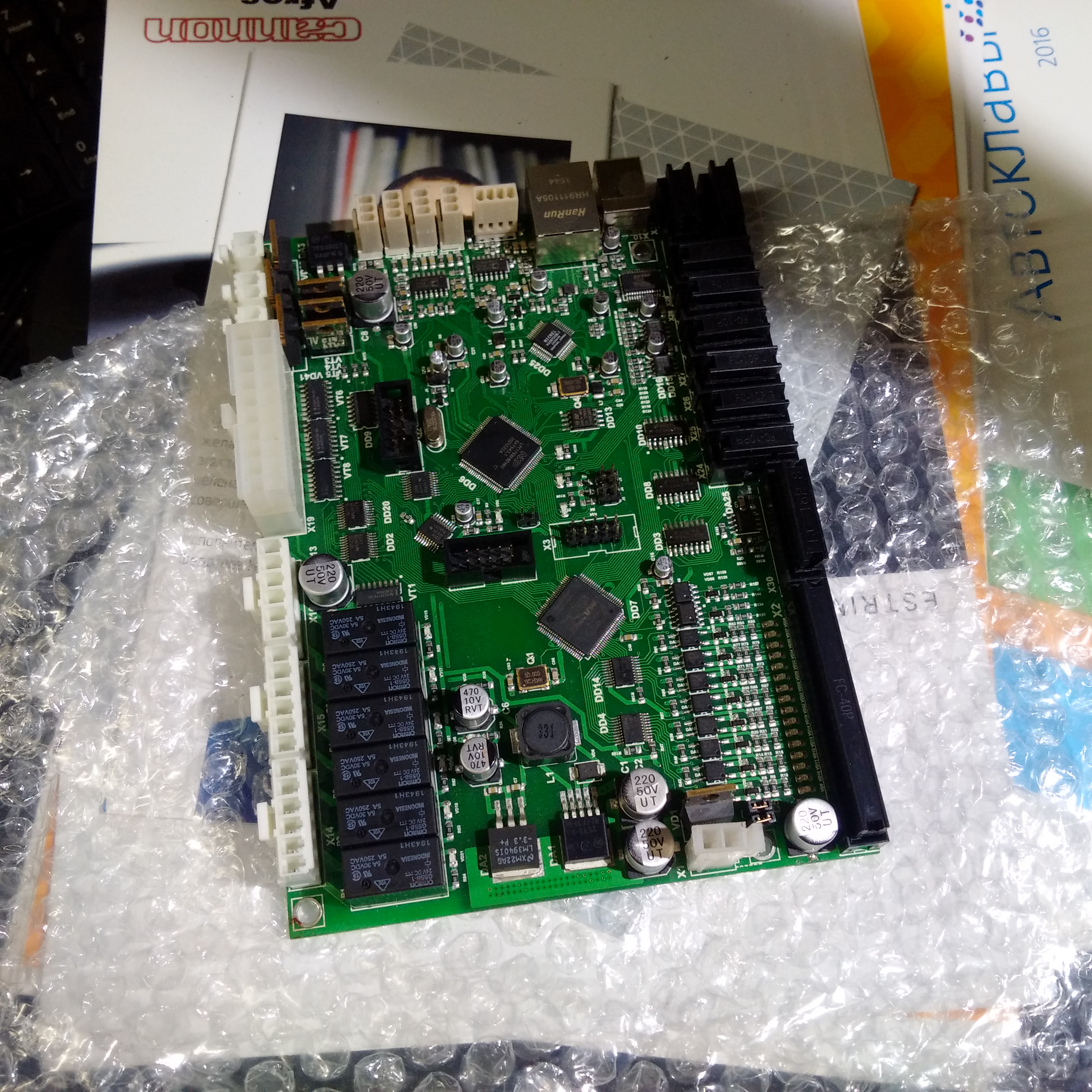

Ко всему этому делу приобрел уже многим знакомый контроллер Mycnc:

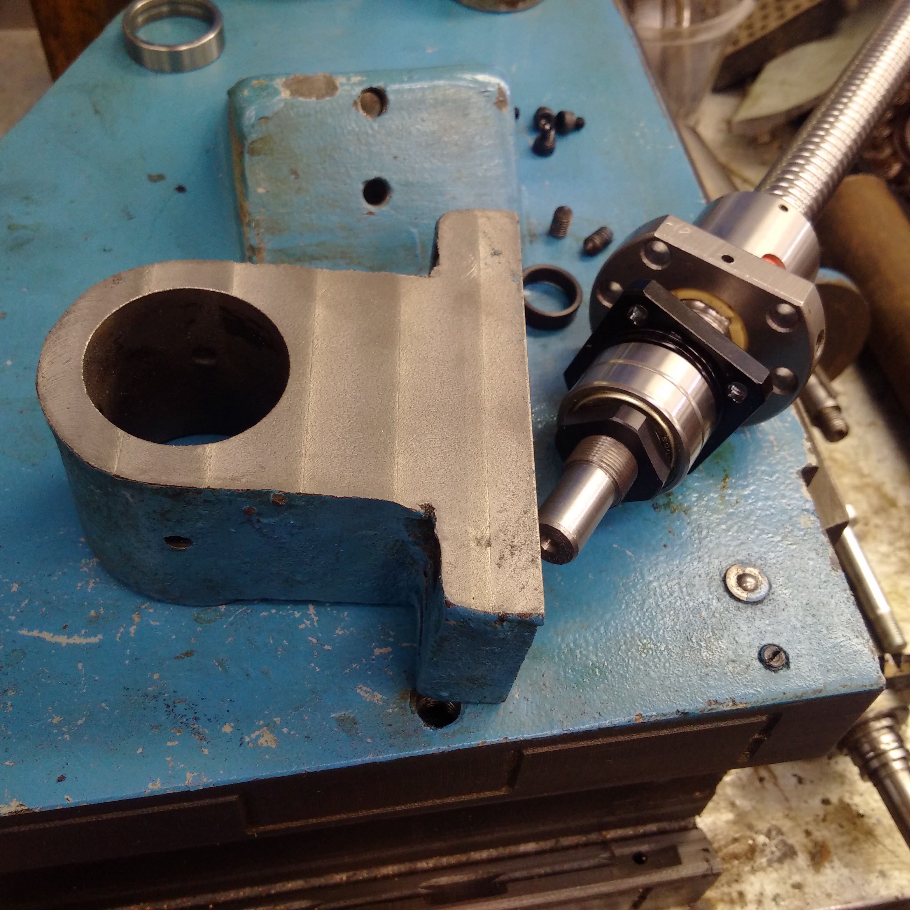

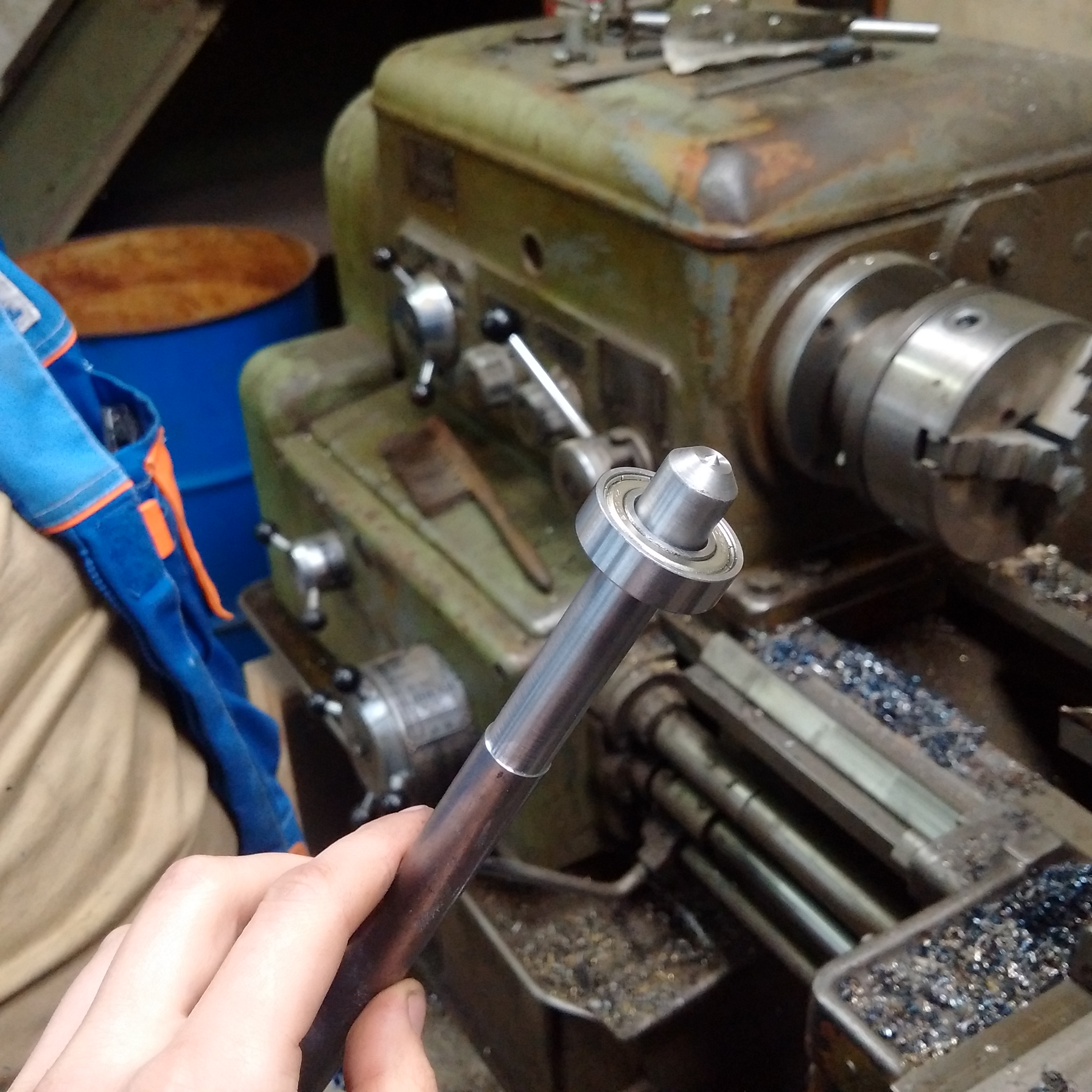

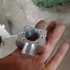

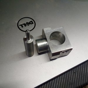

Вернусь к внедрению швп. Второй попыткой решил делать крепление гайки из алюминия, к тому времени познакомился с отличным токарем имеющий отличный токарный станок, понял я это по патрону бизон биал)что сразу мне внушило какое то доверие)
Дубль два:
Крен сделал на нашем разбитом токарнике за один установ, сотки ловил уже шкуркой :)
IMG_20160927_102344.jpg (11286 просмотров) <a class='original' href='./download/file.php?id=92371&mode=view' target=_blank>Загрузить оригинал (1.46 МБ)</a>
Фоток нету увы, но есть конечный результат. Не смотрете что крепление гайки такое некрасива, паз стоа и каретки абсолютно не симметричны, полуилось как-то так :hehehe:
IMG_20161007_170826.jpg (11286 просмотров) <a class='original' href='./download/file.php?id=92373&mode=view' target=_blank>Загрузить оригинал (1.31 МБ)</a>
Мне так понравилась тема со скользящим керном что стал вытачивать и использовать их где только можно, мини керн:
IMG_20161007_162307.jpg (11286 просмотров) <a class='original' href='./download/file.php?id=92372&mode=view' target=_blank>Загрузить оригинал (1.59 МБ)</a>
Что могу сказать, в итоге при установки каретки на стол и подтяжки сухаря, гонял каретку туда и обратно с индикатором на конце швп, и результатпросто обалденный, максимально биение 2 сотки, но я грешу на небольшую кривость швп, они с7 класс и не самые дорогие, тк при приближение каретки - гайки швп к свободному концу биение уменьшается, те хвала токарю :)

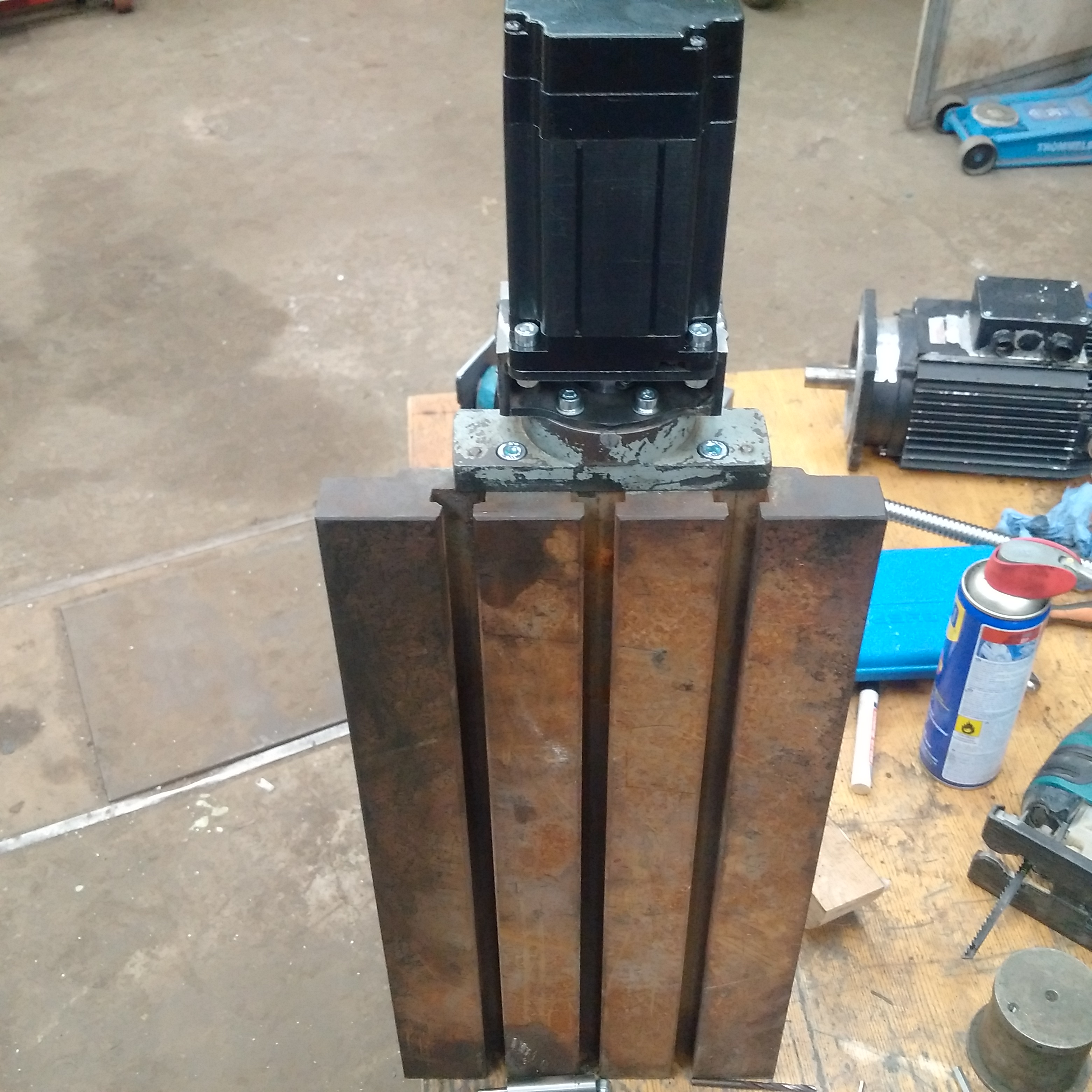

С вертикальной осью все куда проще, и она пока не стоит, тк планируется ставить противовес за станину, что бы разгрузить максимально сам привод.
Кстати о приводе, тянуть толкать планирую 8нм шаговиками с энкодером без редукции, ради эксперимента на работе есть шурупосверл с трещеткой, у которой цифры соответсвуют крутящему моменту, и гоняли туда сюда с зажатыми сухарями, вплость до 1нм надо очень постораться остановить каретку что бы щелкала трещетка, на 8 это невозможно просто, поставил болтик 6, его сгибало. Не претендуют эксперименты на чистоту но для самоуспокоения вполне :)

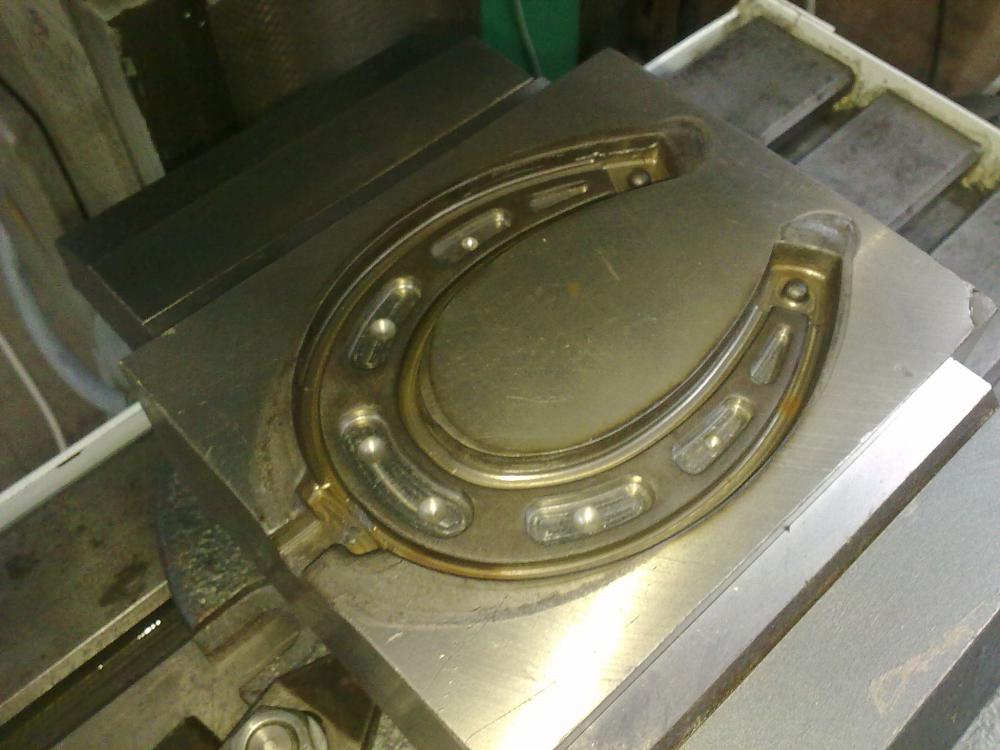

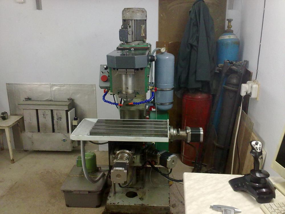

Обрабатывать придется крайне много цветнины, но и на сталь покушаюсь, тк видел подобный проект и без швп, сталь грызет уверенно:
22032015523.jpg (11286 просмотров) <a class='original' href='./download/file.php?id=92376&mode=view' target=_blank>Загрузить оригинал (79.43 КБ)</a>
Фотка свиснута с чипмейкера:

"Ну ладно, подумал я, и решил использовать базы для посадки упорных подшипников и гайки родные.
Вот такая втулка, дающая доступ к затяжке муфты, и прижимающая внешние обоймы подшипников с натягом 5 соток."
Натяг подшипников регулируется только высотой этой втулки?
nik0
Сообщения: 218
Зарегистрирован: 26 мар 2014, 14:48
Репутация: 12
Re: 6е463 по всему 300х200х250
Сообщение nik0 »
Увидел "и прижимающая внешние обоймы", значит есть еще гайка.

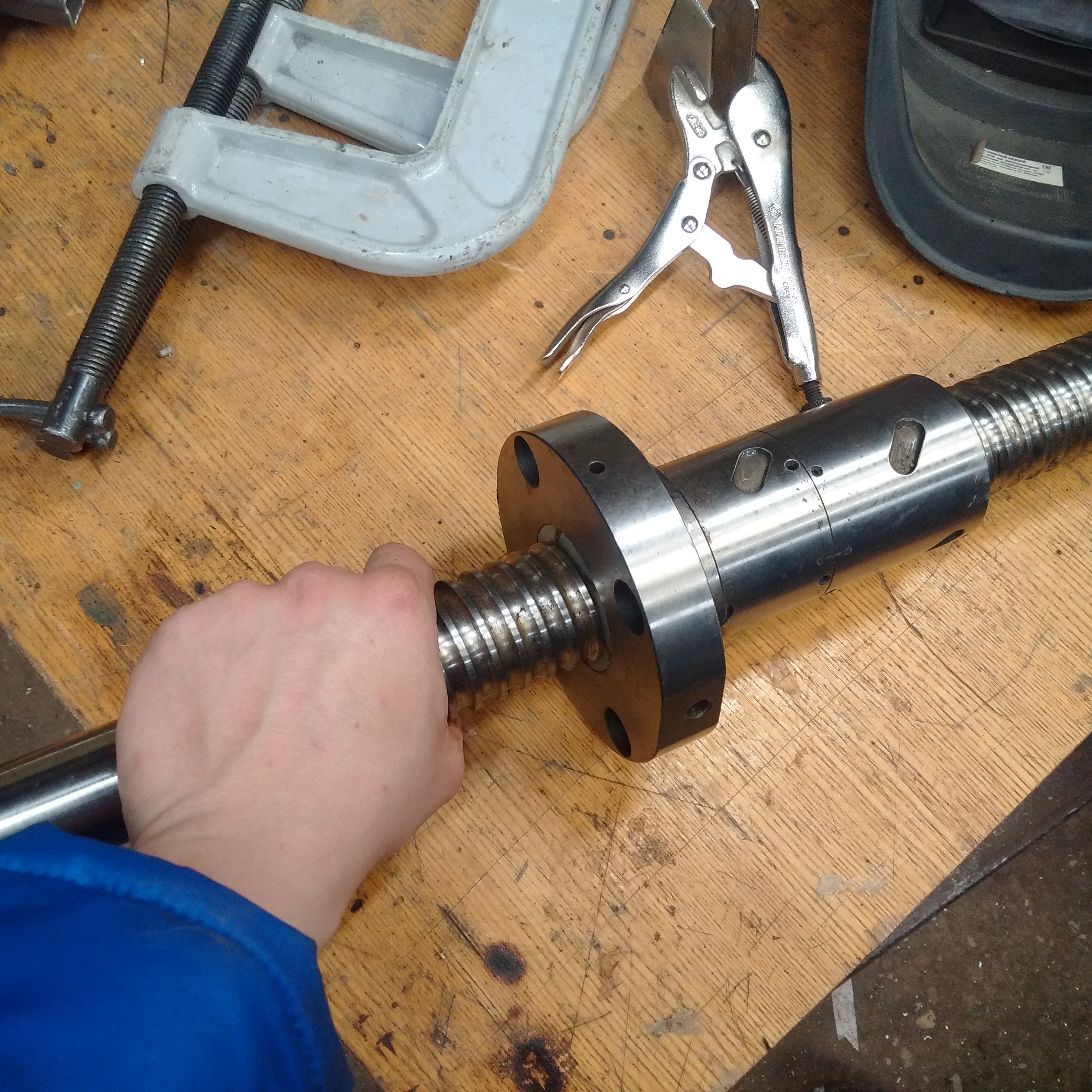

Вообщем закончил внедрение швп.
устранял люфты и выставлял опоры гаек швп параллельно направляющим,
IMG_20161012_184853.jpg (11110 просмотров) <a class='original' href='./download/file.php?id=92671&mode=view' target=_blank>Загрузить оригинал (1.83 МБ)</a>
Метод был таков: выкручивал винт из опоры на макимальный вылет, и отводил салазки максимально назад, дабы сам упор винта был в примерно 5мм от посадки, кстати центруются они на штифтах, вот именно по ним и ориентируемся, на салазках затягивает сухарь, дабы приняла свое положение, и смотрим на сколько влево вправо убежало. Само собой за сам винт мы поправлять не будет, все разбиралось и легкими ударами через мдф поправлялось. На фото видно что упоры швп у меня в легкопрессовой посадке.

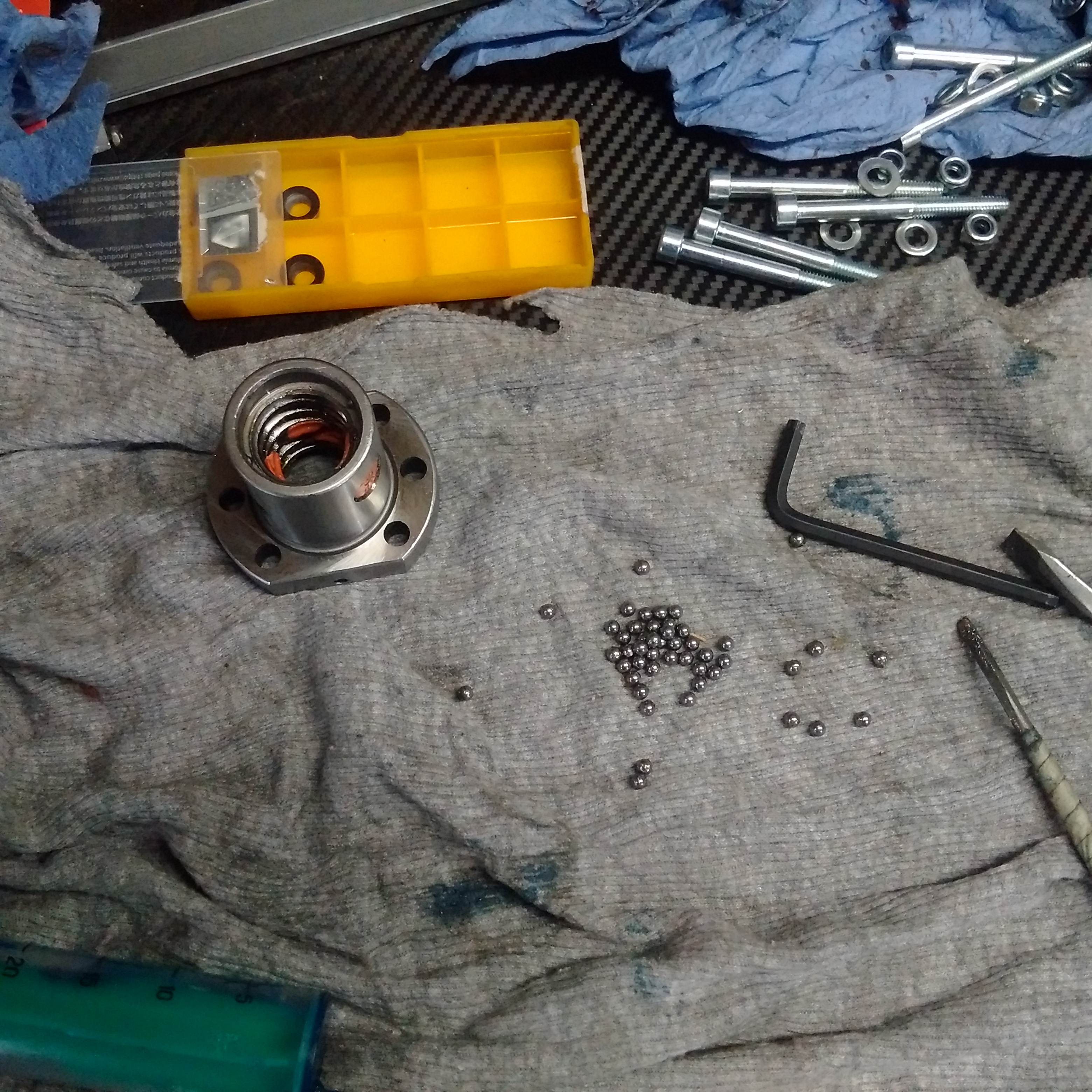

Тут же ринулся перебирать шарики в гайке и клибровать, обычного микрометра хватило..разброс был в полторы сотки хех
благо в запасе была еще одна гайка с 3.175 шариками, пустил в расход, чтож было поделать.
В итоге создал я какой то натяг, гайка стала с небольшим усилием крутиться по валу, но легким, поставил и хотел было возрадоваться, но мертвичина осталась, по ощущением шага на два движка.
Эх, хотел конечно я разораться в дальнейшем на шлифованные швп, но теперь эта мысль закралась как навязчивая, а пока может кто посоветует как этот люфт программно устранить на Mycnc?

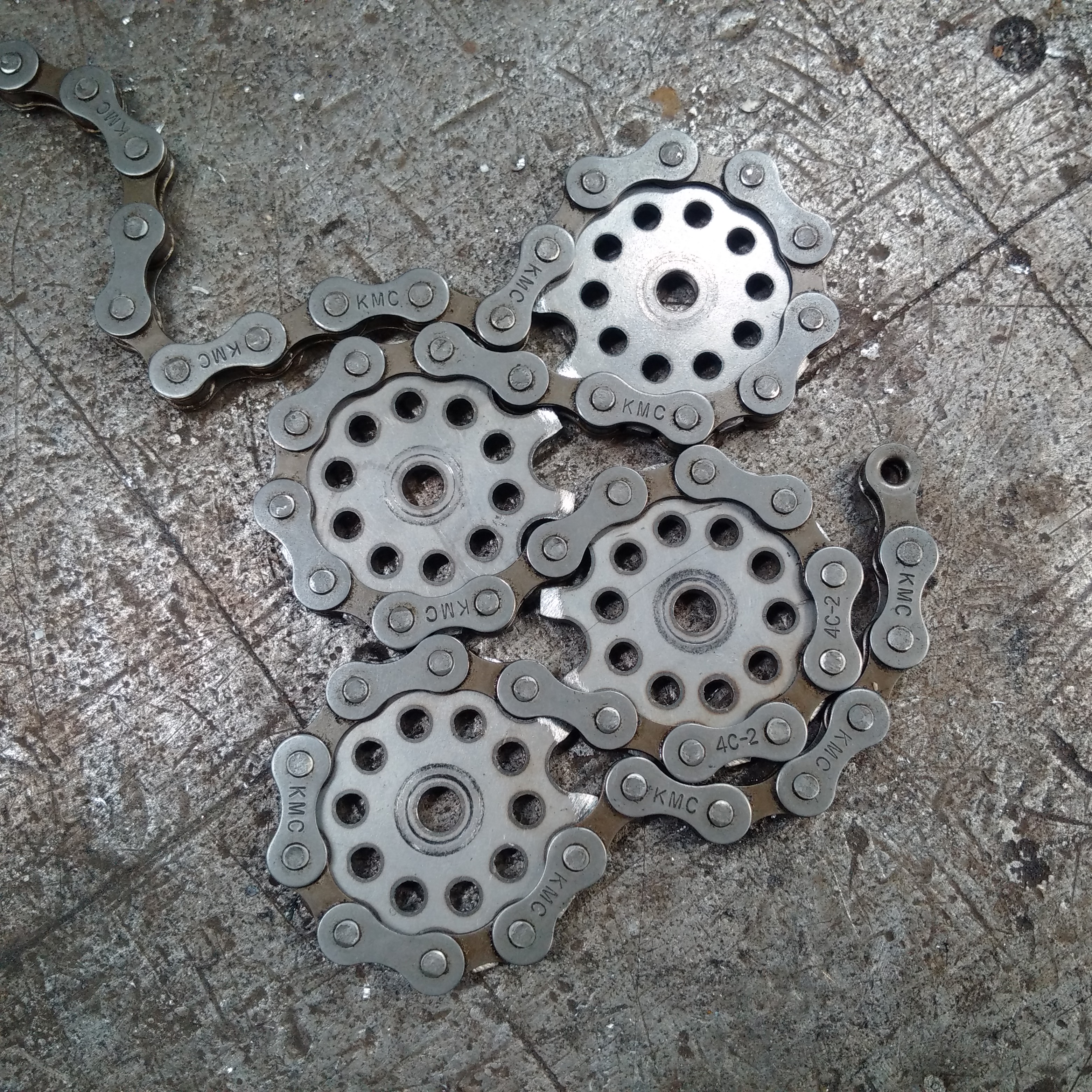

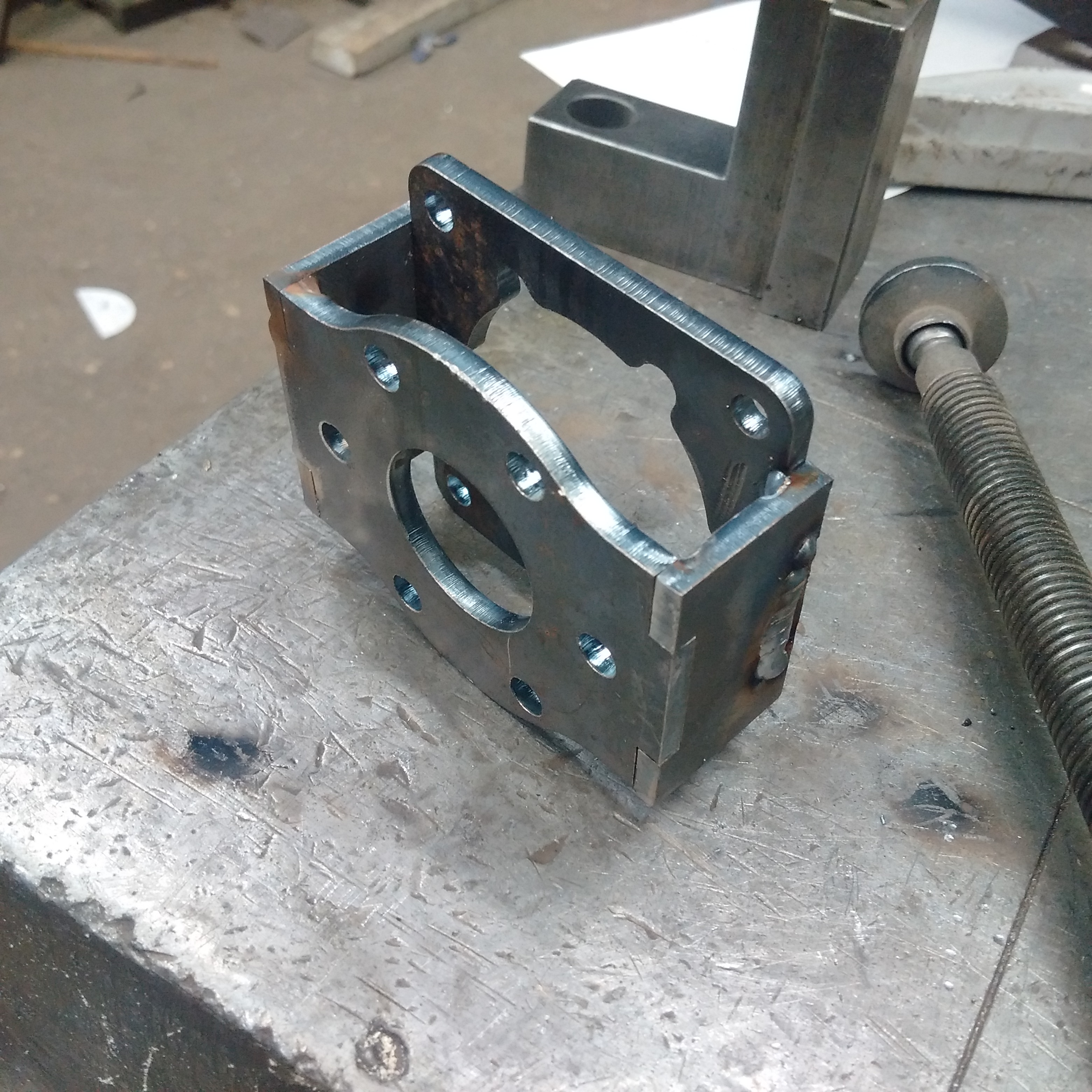

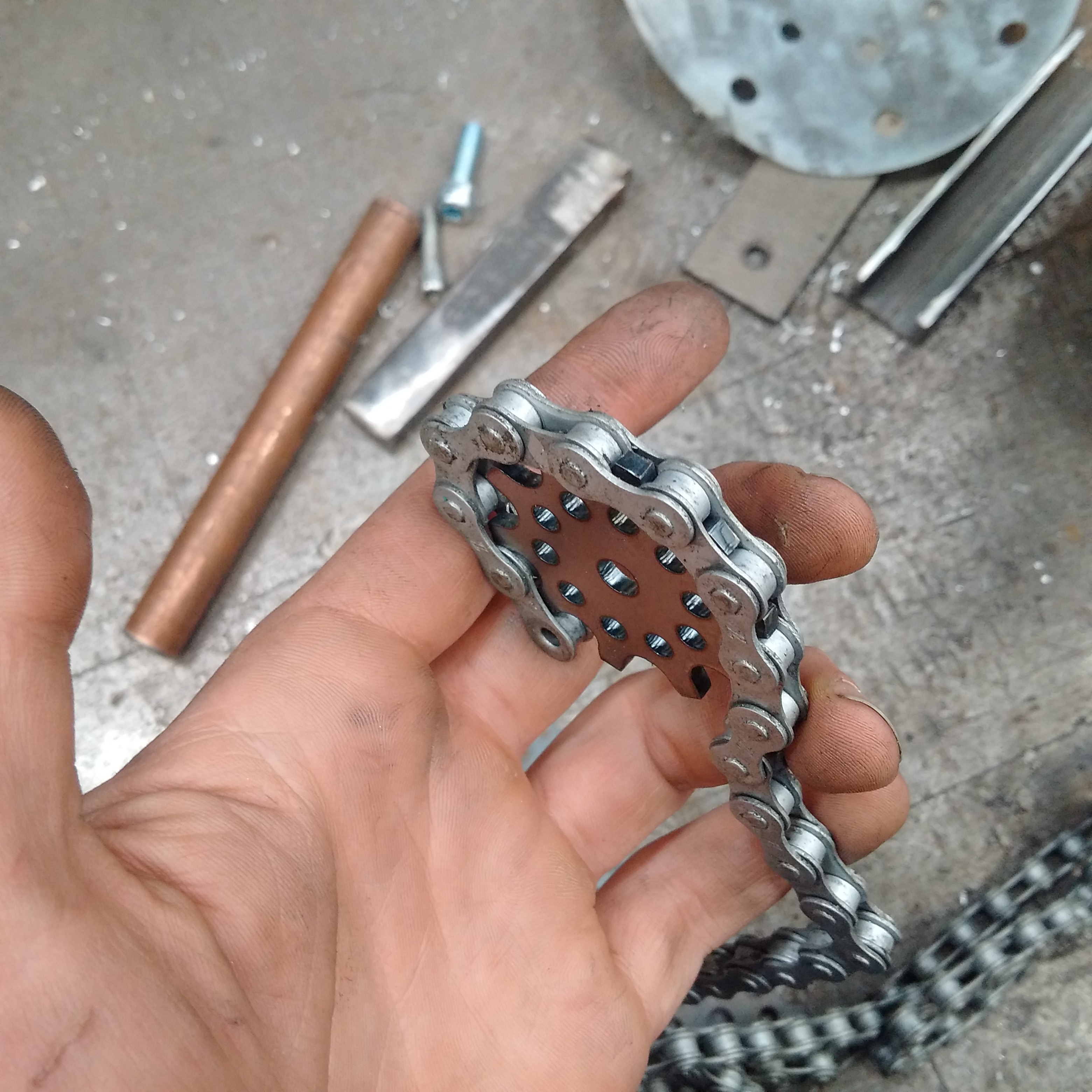

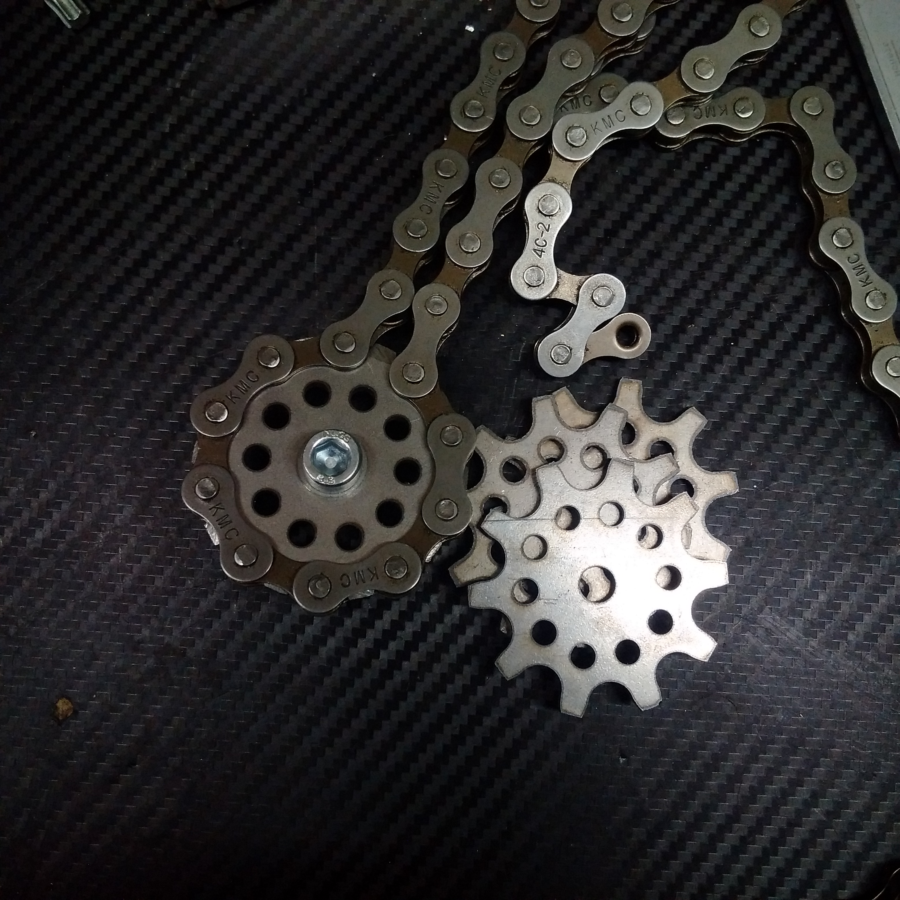

Наконец то на лазерке выдалась свободное время и мне смогли сделать кронштейны для создания противовеса стола.
Сами кронштейны скучные, не фоткал, а звезды получились прикольные, на следующей недели ожидаю первых движений станка.
По своей наивности думал что все быстрее и проще..хе хе я так не ошибался никогда

Yarrr писал(а):Наконец то на лазерке выдалась свободное время и мне смогли сделать кронштейны для создания противовеса стола.
Что за лазер, кака мосчЬ?
Често - незнаю :) На он огромный промышленный, метра 2 на 3 на вид, знаю что работает на со2 и азоте, оператор говорил что на азоте получается чище рез, вот
если получится, сфоткаю покажу

Ну вот и мой пудь пройден)
Наконец могу себя порадовать первой стружкой, вернее первой серьезным запилом. Тк пробу съема делал уже пару недель назад.
Достаточно долго боролся с люфтами, в итоге после замены всех подшипников на SKF, сразу все стало все на свои места :)
В итоге все равно уже созреваю на швп более высого класса, NSK ну или как на фото :hehehe:
IMG_20161110_155336.jpg (10688 просмотров) <a class='original' href='./download/file.php?id=94612&mode=view' target=_blank>Загрузить оригинал (1.99 МБ)</a>
Первый запил вот какой:
IMG_20161110_125334.jpg (10688 просмотров) <a class='original' href='./download/file.php?id=94611&mode=view' target=_blank>Загрузить оригинал (1.32 МБ)</a>
Проход черновой делал, 8мм фрезой заглубление 9мм на сторону 0.9мм, обороты 5500 примерно, и подача 550мм в мин
https://www.youtube.com/watch?v=eLU-ucYUadg
Еще не конечный, но итог
IMG_20161109_213543.jpg (10688 просмотров) <a class='original' href='./download/file.php?id=94619&mode=view' target=_blank>Загрузить оригинал (1.8 МБ)</a>
После чистового прогона 6мм и снятия фасок
Для обратной стороны сделал съемные губки для тисков, торцанул и выпилил ложемент для зажатия ключика:
IMG_20161110_164402.jpg (10688 просмотров) <a class='original' href='./download/file.php?id=94613&mode=view' target=_blank>Загрузить оригинал (1.7 МБ)</a>
Вырез ложемента
IMG_20161110_175034.jpg (10688 просмотров) <a class='original' href='./download/file.php?id=94614&mode=view' target=_blank>Загрузить оригинал (2.08 МБ)</a>
IMG_20161110_175110.jpg (10688 просмотров) <a class='original' href='./download/file.php?id=94615&mode=view' target=_blank>Загрузить оригинал (1.82 МБ)</a>
Ну и вот а все это дело выглядит в поджимающем ложементе)
IMG_20161110_185735.jpg (10688 просмотров) <a class='original' href='./download/file.php?id=94617&mode=view' target=_blank>Загрузить оригинал (1.91 МБ)</a>
Детальку делал для опыта и тестов станка. Справился на ура!ноо, и выявились косячки сразу же, особенно радзражает как звенит балка при определенных режимах, звук жуткий)
Извиняюсь что нет фото станка, обязательно исправлю

Yarrr писал(а):В итоге все равно уже созреваю на швп более высого класса, NSK ну или как на фото
класс швп это xорошо, но вот диаметр 16мм увеличить xотя бы до 20-ти.

Да, собственно в сторону 20 и смотрю, тк ластохвосты таскать напряг на них хороший.
Не в привычном понимании балка портала, у меня просто профиль толстостенный взамен старого чугунного хобота, вот его по привычке назвал балкой. Хех теперь понимаю кайф он станков отлично гасящие вибрации)

А концы винтов ШВП висячими оставили?
