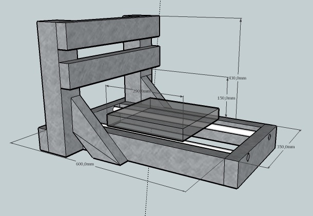

Описание станка, основные характеристики: Первый самодельный станок на станине из стальных профильных труб
Рабочее поле:290*260*100
Обрабатываемые материалы: дюраль, латунь, немножечко сталь
Ориентировочный бюджет: 15000р
Предполагаю сварить вот такую станину "из того что есть".
Не исключаю в дальнейшем переделку на раму из дюраля, но с ее изготовлением силами того что на рисунке.
Скажите что всё уныло.

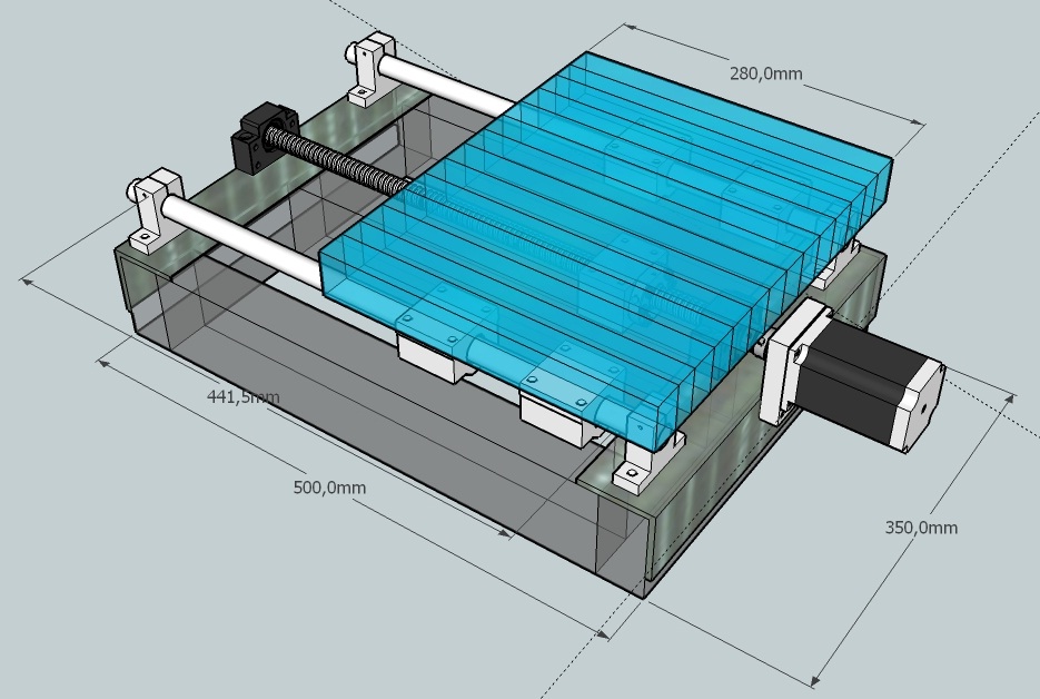

( Ось Z , укосы портала и горизонтальный укос рамы стола пока не нарисован, но предполагается )
Основа - обрезки стальных профильных труб 80*40*2.5мм "от забора" + 80*80*3 на стойки портала.
Стол - сваренные между собой стальные профилированные трубы 40*25*1.25 , "поставленные на ребро".

Re: Проект мэдленного фрезера по дюралю/латуни 290*260*100
идея обычная. как будешь бороться тем, что раму при сварке поведет?
Изначально думал наваривать площадки уступы , шлифовать их вручную и прикручивать валы и швп над рамой ( по этим отшлифованным уступам ).
Но почитав про допуски 0.002мм на ровность этих площадок понял вручную это один хрен нереально.
Так что просто сделаю овальные дырки в которых буду двигать опоры от руки.
По высоте отрегулирую с помощью пузырькового уровня и/или укладки на валы куска керамгранита ( вроде пишут про допуск +-1мм производители )
, влево-вправо - по максимально свободному ходу стола.
( сами втулки стола сначала временно будут посажены на хомуты, допускающие небольшую свободу вращения )
у меня хуже и все работает.johny писал(а):допуски 0.002мм на ровность
можно предусмотреть в конструкции меры по защите от перекосов.
к примеру, на портале один столб закреплен жестко, второй стоит на шарнире. и т.д.
и все зависит от того, что и с какой точностью ты собираешься резать. не стоит заниматься перфекционизмом с такой рамой ))
какие задачи у станка?
Я думаю портал на шарнире это маразм. Проще уж калиброванные шайбы под опоры подложить.pkasy писал(а):к примеру, на портале один столб закреплен жестко, второй стоит на шарнире. и т.д.johny писал(а):допуски 0.002мм на ровность
Ну а еще проще найти для портала калиброванную пластину.
У меня есть бронированная накладка от банкомата из стали толщиной 13мм , вроде ровная.
Но к сожалению она маловата по высоте ~ 130мм.
В случае использования опор sk-20 это межосевое расстояние между валами Y останется всего 70мм, что явно маловато.
Господа!
Продолжаем обсирать эскизы сверхбюджетного станка с претензией на жесткость.
Основные вводные - изготовить нужно имея из более-менее точных инструментов сварку, болгарку, напильник и сверлильный станок.
В итоге чуть исправленный конструктив ради технологичности изготовления.
Пока только стол с осью X.
1) Рама из 5 профильных труб 80*40 сваренная как получится и доведенная болгаркой.
2) два куска стального уголка 63*63*5 в качестве опорных панелей по торцам основания.
Куски стального уголка 5мм толщиной предполагается предварительно шабрить путем обтирания друг об друга и шлифовки неровностей болгаркой/надфилем/дремелем/шкуркой , в общем чем получится.
Далее уголки предполагается стянуть между собой струбциной и просверлить отверстия для крепления опор и ШВП через оба уголка насквозь ( для повышения точности )
далее уголки предполагается прикрутить к раме на болтах, используя калиброванные шайбы.
Для крепления мотора предполагается наварить "полку" из куска такого же уголка, шириной в мотор с обратной стороны или придется использовать крепление-проставку толщиной с муфту , что наверное не очень хорошо.
Что скажете, получится такое сделать с голой жопой?
или проще приготовить пива и приехать к кому-то шлифануть свою раму?
По столу - расстояние между внешними краями кареток оси X - 160мм , свесы стола за каретками 60мм.
Такая схема показалась оптимальной, так как дает рабочее поле X - 280мм.
Руководствовался тем , что 90% заготовок будет размерами меньше 100мм и помещаться между кареток, так что разносить каретки еще шире смысла не имеет.
Если есть к кому приехать то этот вариант имеет только плюсы ,и пивоjohny писал(а): проще приготовить пива и приехать к кому-то шлифануть свою раму?
ну в конце концов там где грузовые блоки цилиндров шлифуют думаю и такую небольшую станину шлифанут без проблем.
единственное что плоскость им легко и понятно, а вот еще и портал шлифовать это они меня пошлют куда подальше
