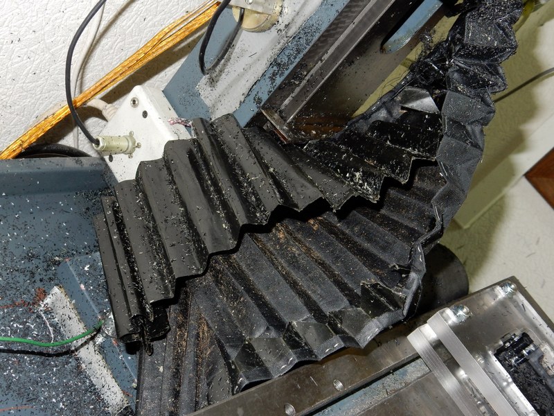

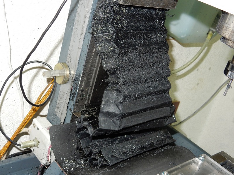

Сообщения: 9116
Re: Проект фрезера по алюминию с полем 300х300х120мм
BentScrew писал(а):Китайцы на свои роутеры гофры ставят и вроде норм. Хотя я ни разу такую гофорозащиту руками не щупал, как она себя со временем ведёт не знаю...
Примерно так
DSCN0008-1.jpg (3976 просмотров) <a class='original' href='./download/file.php?id=90341&mode=view' target=_blank>Загрузить оригинал (229.41 КБ)</a>
DSCN0011r.-1jpg.jpg (3975 просмотров) <a class='original' href='./download/file.php?id=90342&mode=view' target=_blank>Загрузить оригинал (230.06 КБ)</a>
И это на оси Z, причем мы с металлом мало работаем.
Гофра, кстати, очень разная бывает. Но на китайских роутерах, которые я щупал, крайне хилая. Так, занавесочки плиссе :)

Сообщения: 9116
SVP писал(а):У меня на белорусском фрезере-гравере (маленькая машинка от рухсервомотор) тоже гофра.
И в нормальном состоянии.
Та, которую мы год назад поставили до сих пор, как новая. В отличие от родной. На масло никак не реагирует. Но, повторяю, обрабатывается в основном пластик, так что острой и горячей стружки почти не бывает.
