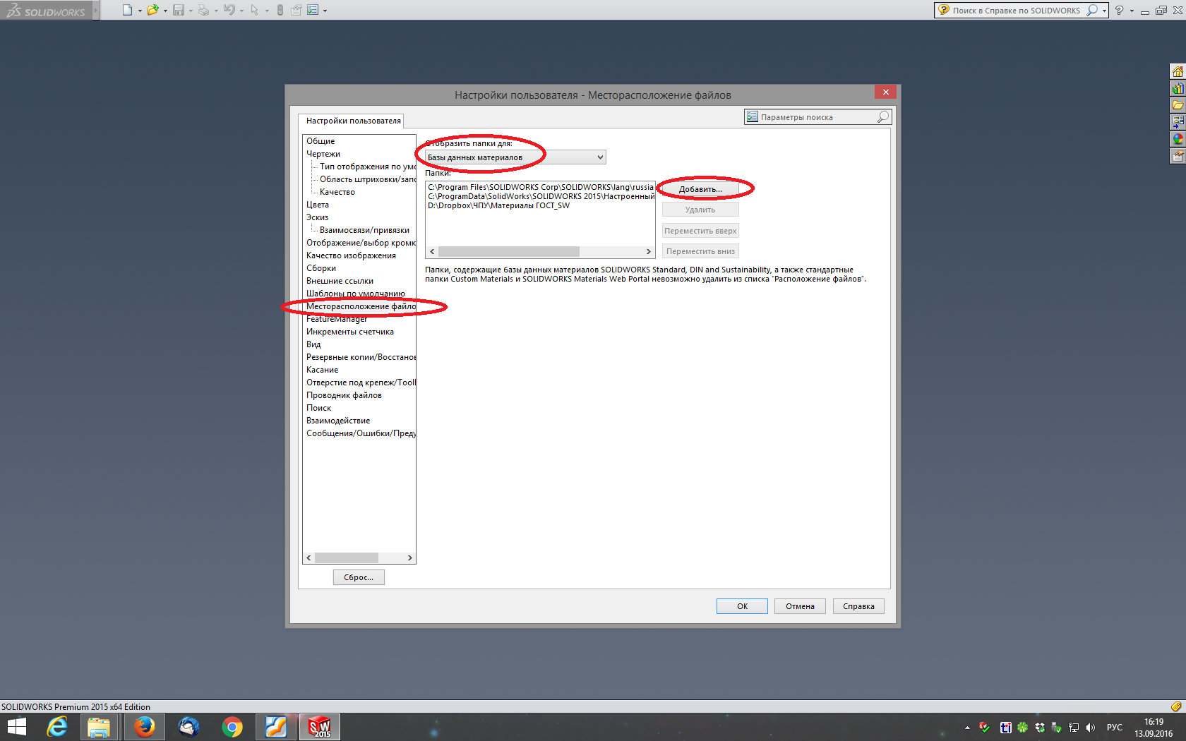

2024T3 - это вроде аналог Д16. Парни, есть ли в списке стандартных материалов SolidWorks аналог Д16Т или В95Т? Или, если кто-то материал создавал ручками, поделитесь скриншотом со свойствами, пожалуйста.

Ребят, напомню свой вопрос про стандартные материалы в SolidWorks, подскажите, есть там близкие аналоги наших Д16Т/В95Т? Или табличку бы с их свойствами, чтоб в солид забить. В гугле меня не забанили, но наверное я слепой, всякие непонятные значки вижу, а нужные солиду модули сдвига, коэф. Пуансона и пр. не вижу. :wtf:
Сообщения: 8408
Re: Проект фрезера по алюминию с полем 300х300х120мм
7075 вроде схож с В95

BentScrew писал(а): в списке стандартных материалов SolidWorks аналог Д16Т или В95Т?
А почему не хочешь использовать ГОСТ материалы ? Там д16 вроде был .Зачем тебе именно аналоги ?
если нету- лови.
Материалы ГОСТ_SW.rar
гост материалы для солида
(40.49 КБ) 392 скачивания
П.С. Если что вставлять так. Распаковываешь и указываешь на папку.

Taganrog писал(а):А почему не хочешь использовать ГОСТ материалы ? если нету- лови.
Таки да, в моём солиде нету таких материалов. Добавил, спасибо!
