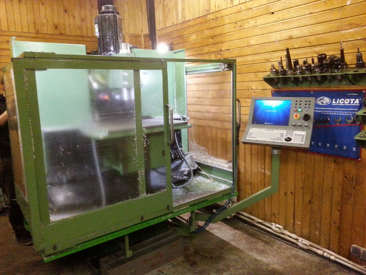

Примерно 2 года назад, в нашей мастерской появился Станок. Название ему Ag400cnc произведен в славном городе Загреб .
Страшный, зеленый, да еще и с длинным хвостом, за это он и получил прозвище ГЕНА.
Постояв в углу с пол года, наши кривенькие ручки все таки добрались до него.
Так как, еще при перевозке мы отпилили от него родную стойку HUNOR .
Беспощадно откусив все провода , пришло понимание ,что запускать станок с родной стойкой мы не будем .

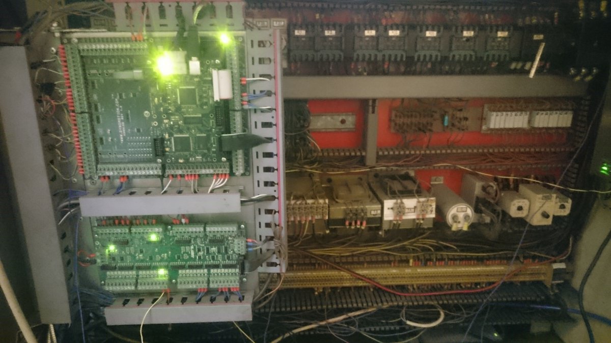

Но любовь к Windows :? взяла верх и мы решили пойти по пути Kmotion +Kflop+Kanalog +Konnect 8-)

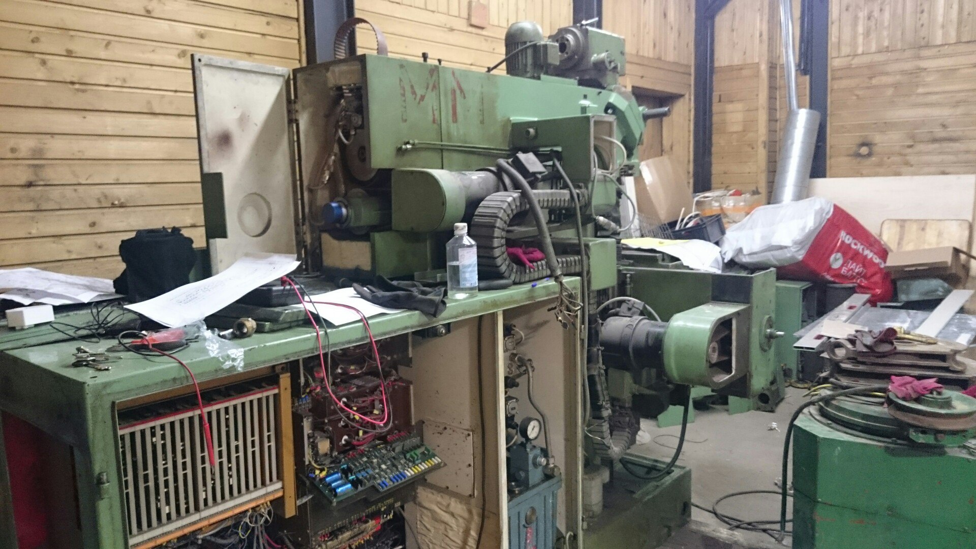

Отмыв станок и восстановив проводку до уровня тестовый запуск мы решили подвигать осями при помощи батарейки .
Дав силу. И проигравшись с разрешениями, мы увидели 2 зелененьких огонька, сообщающих о том, что 2 привода Rps 100 готовы к работе.
Подрыгав 2 осями мы стали думать, почему нет готовности на 3 блоке. Около 3 дней мы тыкали в него тестером осциллографом ( спалив при этом горку предохранителей .
Пришли к выводу, что нужно поменять горстку операционников и диодов. Пока отдел электроников занимался восстановлением дыхания платы контролера .
Отсканировав просторы, интернет я нашел объявление за 2010 год о продаже блоков управления двигателями Rps100 .
Написав письмо, получил ответ, что блоки еще есть в количестве 30 шт. все новые цена 15 тр. за блок. Немного поторговавшись, взял 3 штуки.
По приезду блоков, установили 1 штуку и сразу поняли, почему не работал старый блок.
Товарищи кто обслуживал этот станок на заводе, то ли специально то - ли по запарке перепутали фазы, которые идут к блоку.
После правильного переподключения, блок зажег зеленую лампу. И ось начала подавать признаки жизни.
Не смотря на устрашающий вид блок управления шпинделем сдался, с первого раза, и шпиндель весело гремя подшипниками начал вращаться)
К тому времени мы установили на станок линейки славного китайского производителя Ditron .
Подключив все это безобразие к Kflop мы начали настройку ПИД регуляторов :controller:

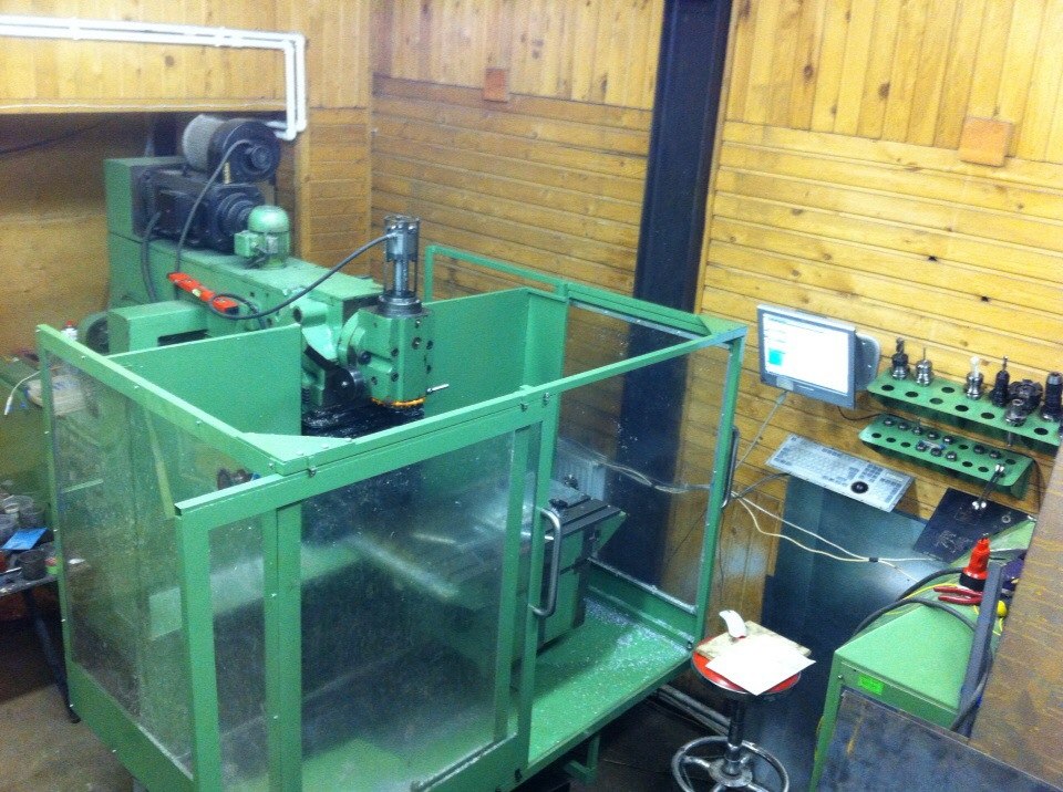

Отдельно хочу рассказать о постройке ларька для сборки Сож и стружки .
По началу нам казалось это элементарной задачей.
но провозившись почти 2 месяца и не добившись герметичности. Мы поняли, что допустили серьезные ошибки при проектировании ) Их то мы и замазали герметикам и подложили пару поддонов для сборки капель.
теперь конечно есть понимание как он должен быть устроен, но сил и время пока нет. Это наверно будет еще один этап модернизации.

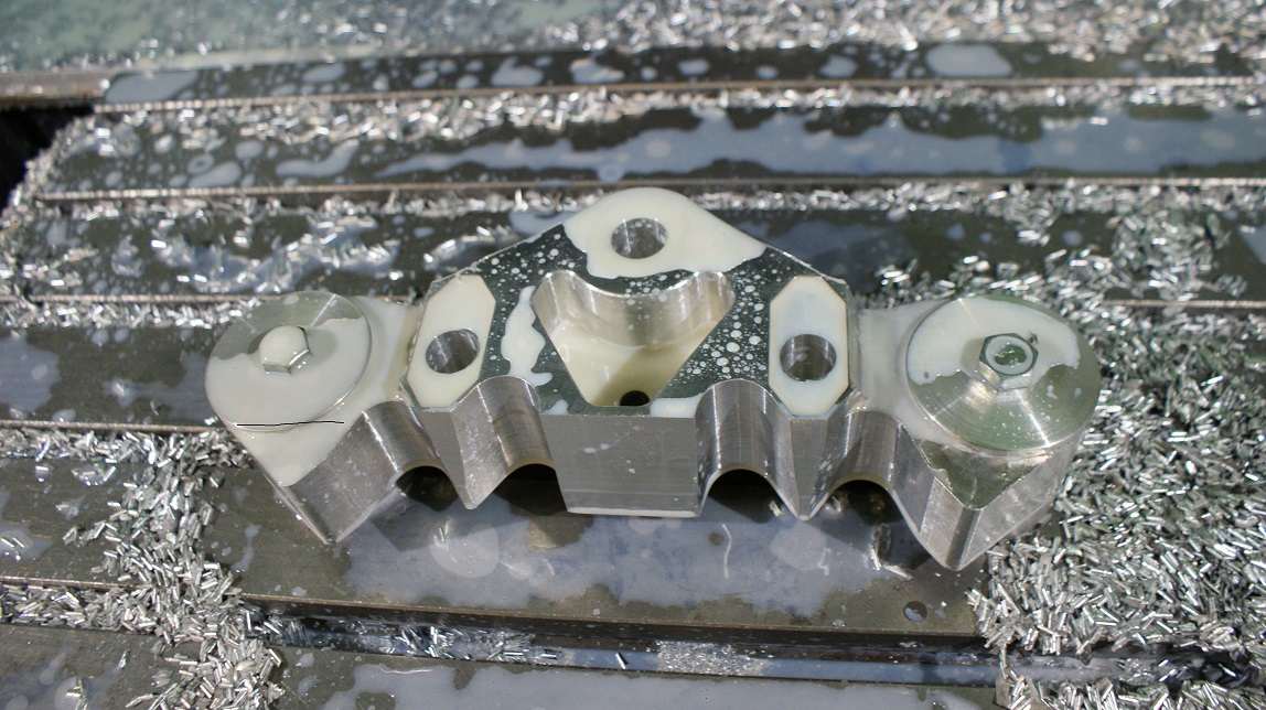

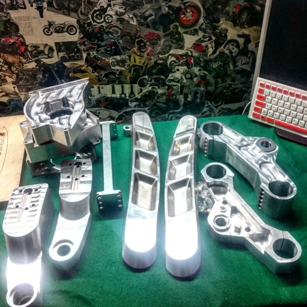

Пошли не легкие трудовые будни. Осваивания написания траекторий, игры режимами .
Прошло еще 2 месяца .
За это время мы успели, реализовать компенсацию инструмента, простейшие циклы измерения детали, при помощи датчика касания.

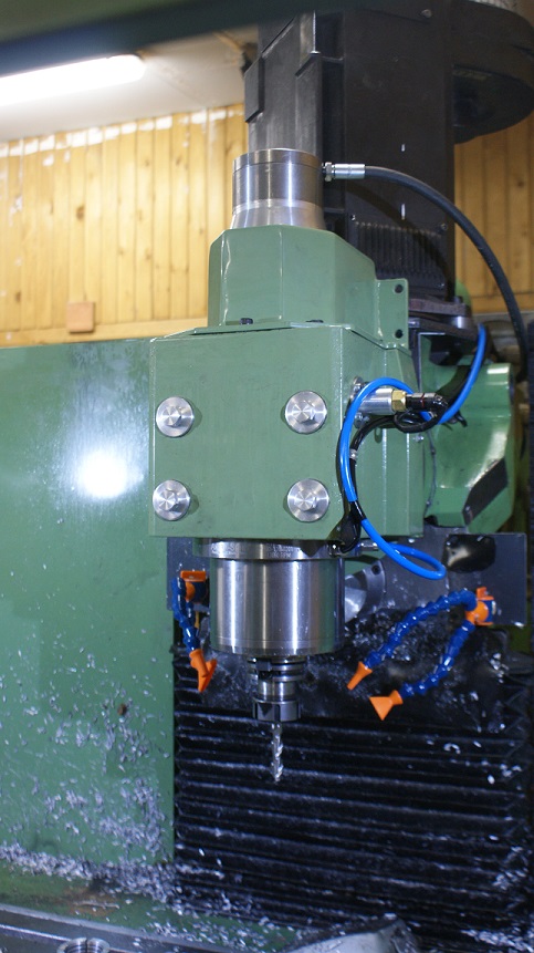

И все бы наверно хорошо, но вдруг в нашей барахолке появилось объявление продам шпиндель bt-40 Akira seki новый 40 тр.
Я прям, проснулся в 2 ночи) через 2 недели шпиндель был уже у нас.

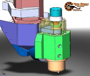

Примерно за неделю мы накидали 3 д модель корпуса крепления шпинделя +крепления мотора .
отдали на завод чертежи головы для установки корпуса шпинделя. Получили ответ, что готово будет через 2 недели)
Через 2 месяца получили готовый корпус. Естественно с проваленным и конусным отверстием (( как наши заводы ракеты строят я до сих пор не понял (( .
На выручку пришел зеленый локтайд на который мы вклеили шпиндель.
Да еще момент в процессе установки шпинделя обнаружили характерный звук подшипников. при прокручивании рукой. сильно он нас напряг (
провели совещание с компетентными людьми. Отправили шпиндель в контору под названием Шпиндель Сервис
Отличные парни жаль, что ориентированы только на работу с крупными заводами.
Сказано нам было, что уровень вибрации большой и шум не правильный нужно менять подшипники ( :thinking:
Посчитав, сказали, что это удовольствие с работой нам обойдется в 5 закупочных цен шпинделя рублей. УХ подумали мы !
Естественно, так как мы нишеброды 80 уровня, мы сказали, шлите шпиндель в зад.
На, что нам предложили его пересмазать чудо мазью Kluber NBU15 .
за эту операцию попросили в половину меньше.
Было высказано предположение, что смазка могла потерять свои свойства, например из-за не правильного хранения шпинделя.
Прикинув свои возможности, вспомнив эпопею с переборкой прошлого шпинделя, мы все таки решили перебрать шпиндель своими силами.
Тщательно пометив все обоймы подшипников, сняв видео разборки. Мы заменили абсолютно новую оригинальную смазку, на Kluber nbu 15 .
После сборки звук остался.
Но так как в нутрии шпинделя все абсолютно новое мы решили его установить и посмотреть, что будет.
К этому времени уже был готов корпус, новый гидроцилиндр. И все необходимые мелочи .

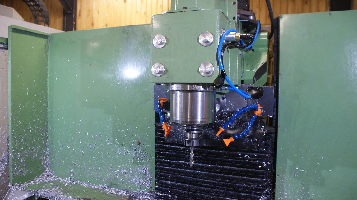

Вот, что у нас получилось .
Шпиндель на сегодня отработал примерно 200 часов. И мы на него не жаловались.

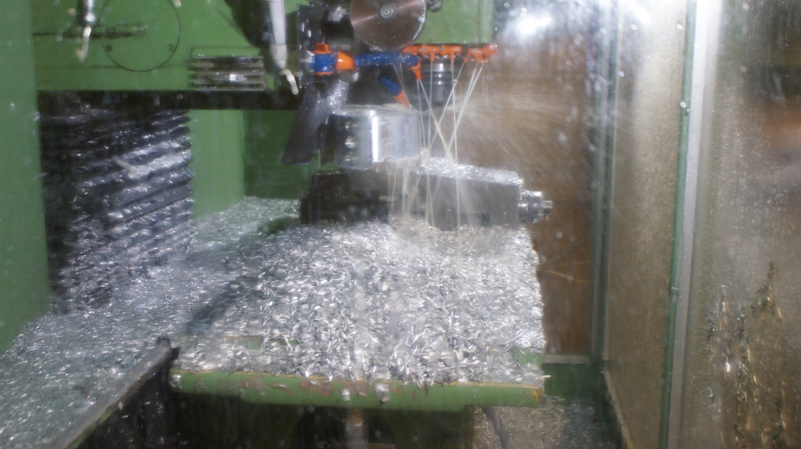

Грустили мы не долго. Точней заказчики не дали грустить :pssdoff: . Станок включился в работу.
Не мало Алюминия было в стружку переведено пока ГЕна снова не захотел, что бы его почесали за ухом.

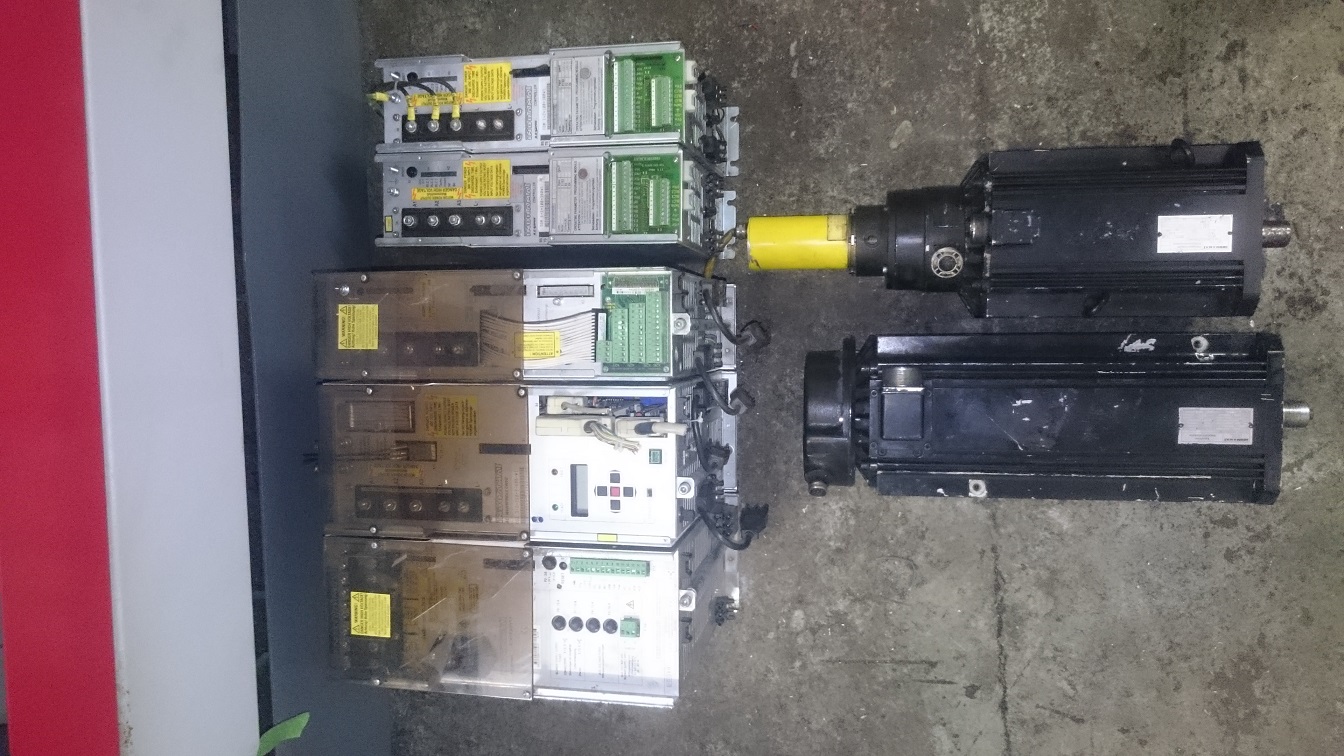

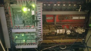

Мной были приобретен комплект приводов indramat . были мысли выкинуть не сговорчивый Siemens и поставит Indramatы.
Но общий язык был найден. И комплект лежал на стеллажах.

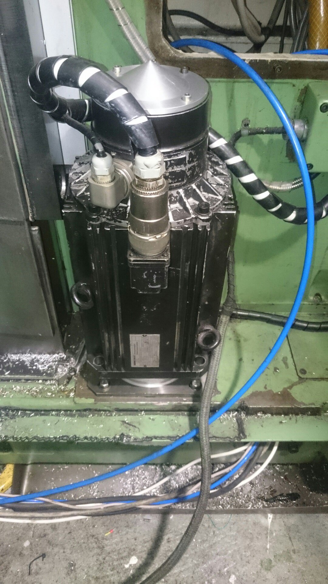

В момент, когда Гена ждал трансформатор из ремонта, мы накинули на ось X мотор Indramat Mac90c .
Погоняв ось мы мягко, скажем, были возбуждены :freak: .
Так как ошибка была в 2 импульса на скорости 5000мм/м.
Тут я окончательно решил нужно переходить на Indramat .

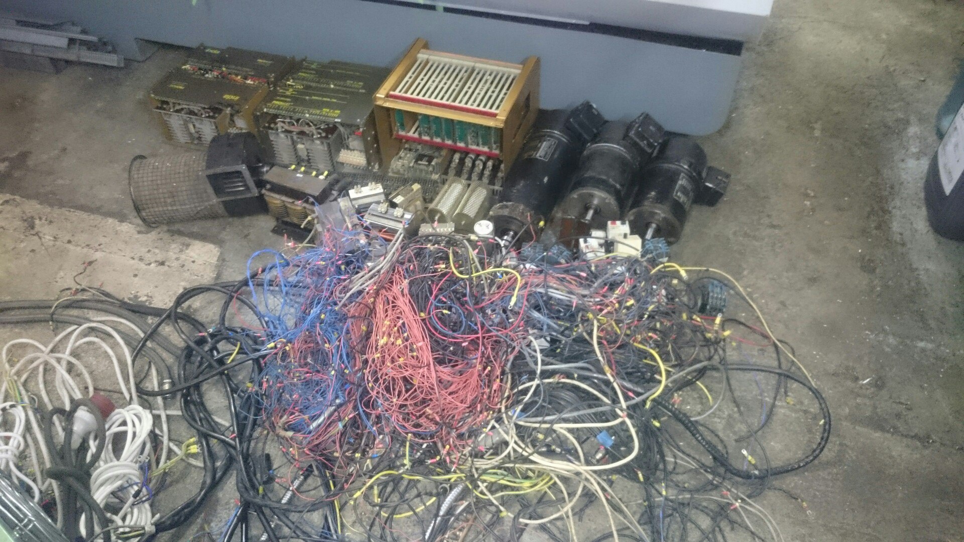

Посидев в интернете, удалось скупить почти все блоки и движки Indramat продающиеся на просторах России.
Благо цены никто за них не загибал, в отличие от Siemensа.
А именно были куплены .
6 Tdm (драйвер мотора)
2 kds (драйвер мотора с выносным радиатором)
1 kdv (блок питания от 3 фазной сети 380 v)
2 Kda (драйвер управления шпинделем )
4 мотора Mac 71 b 2000 об/м
3 мотора Mac 90c 3000 об/м
1 мотор MAC 112 B 3000 об/м
1 мотор шпинделя 2Ad100d 7,5 kw 8000 об/м
Кучка программинг модулей для парамметрирования драйверов под конкретные моторы.

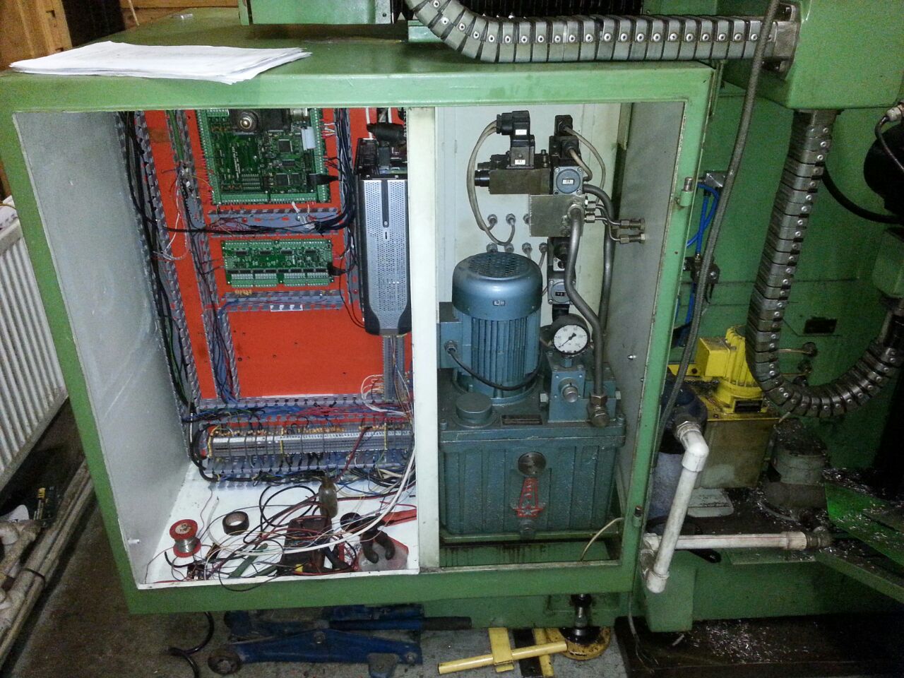

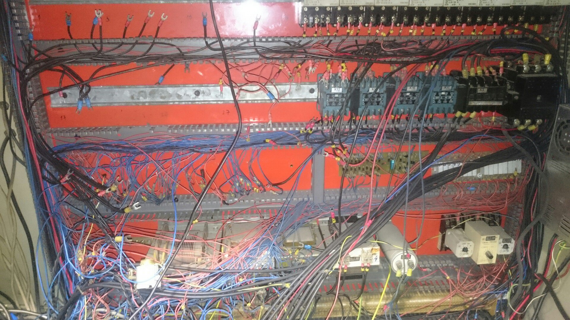

Тут то гене резко стало хуже.
Очень тревожное чувство в нутрии, когда начинаешь расчленять на компоненты рабочий станок! :cry:

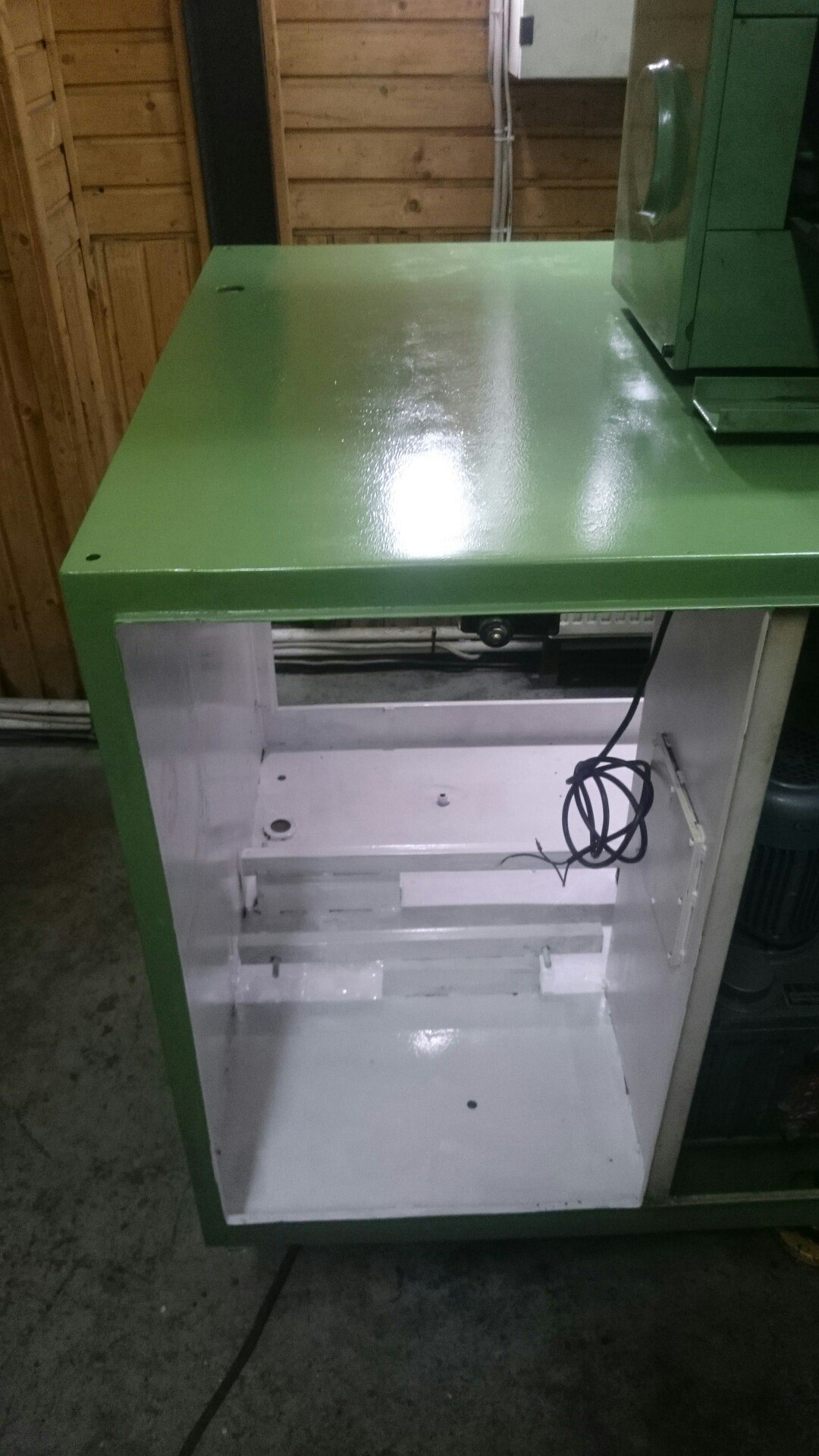

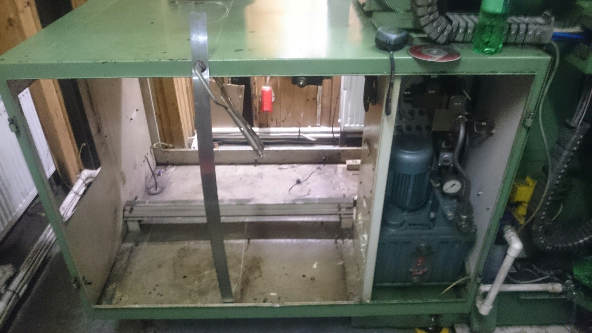

Выпотрошив всю электронику, пришло время отпилить длинный хвост станка. Так как он выпирает за габариты станины на 1.5 метра, и для новой электроники этого места с избытком.
взявшись за напильники и ножовки по металлу. Купировали 80 см от Электра шкафа .
Закончив сварные работы, начали готовиться к монтажу новой электроники в укороченный шкаф .

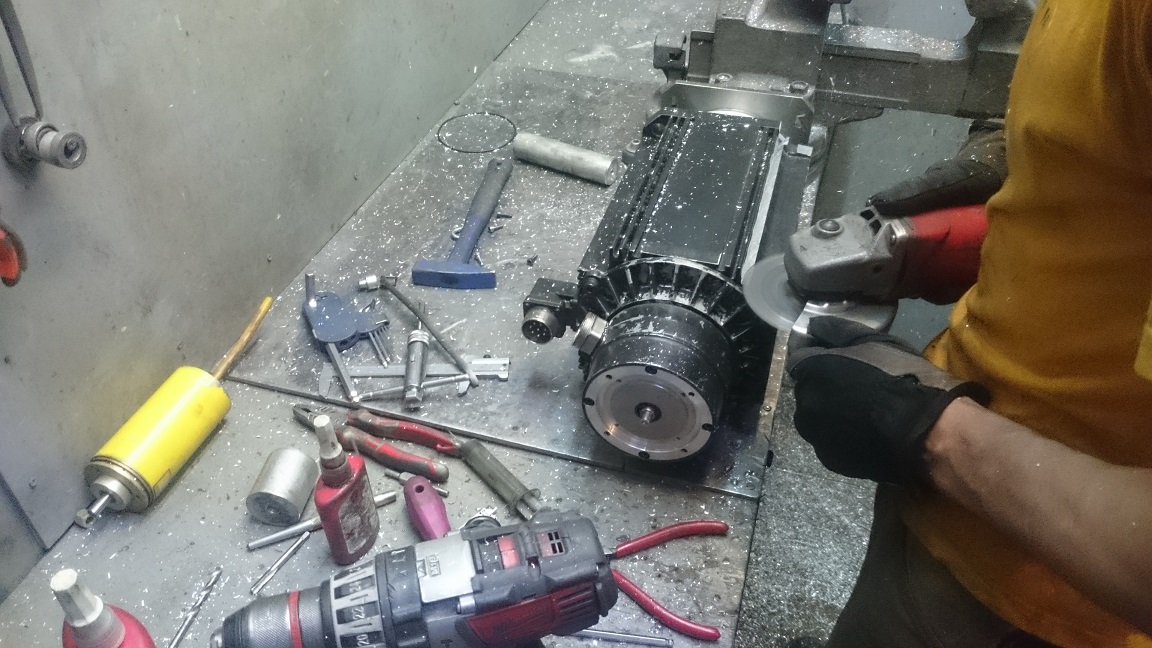

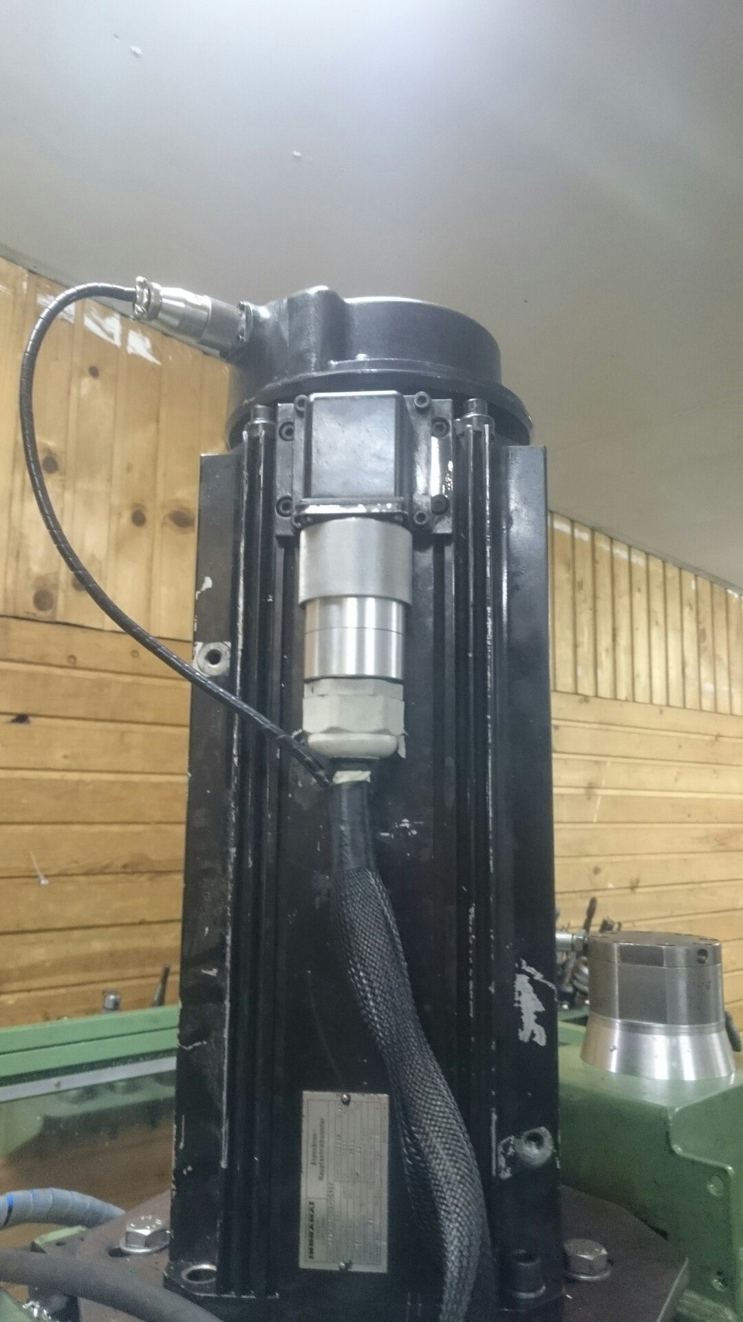

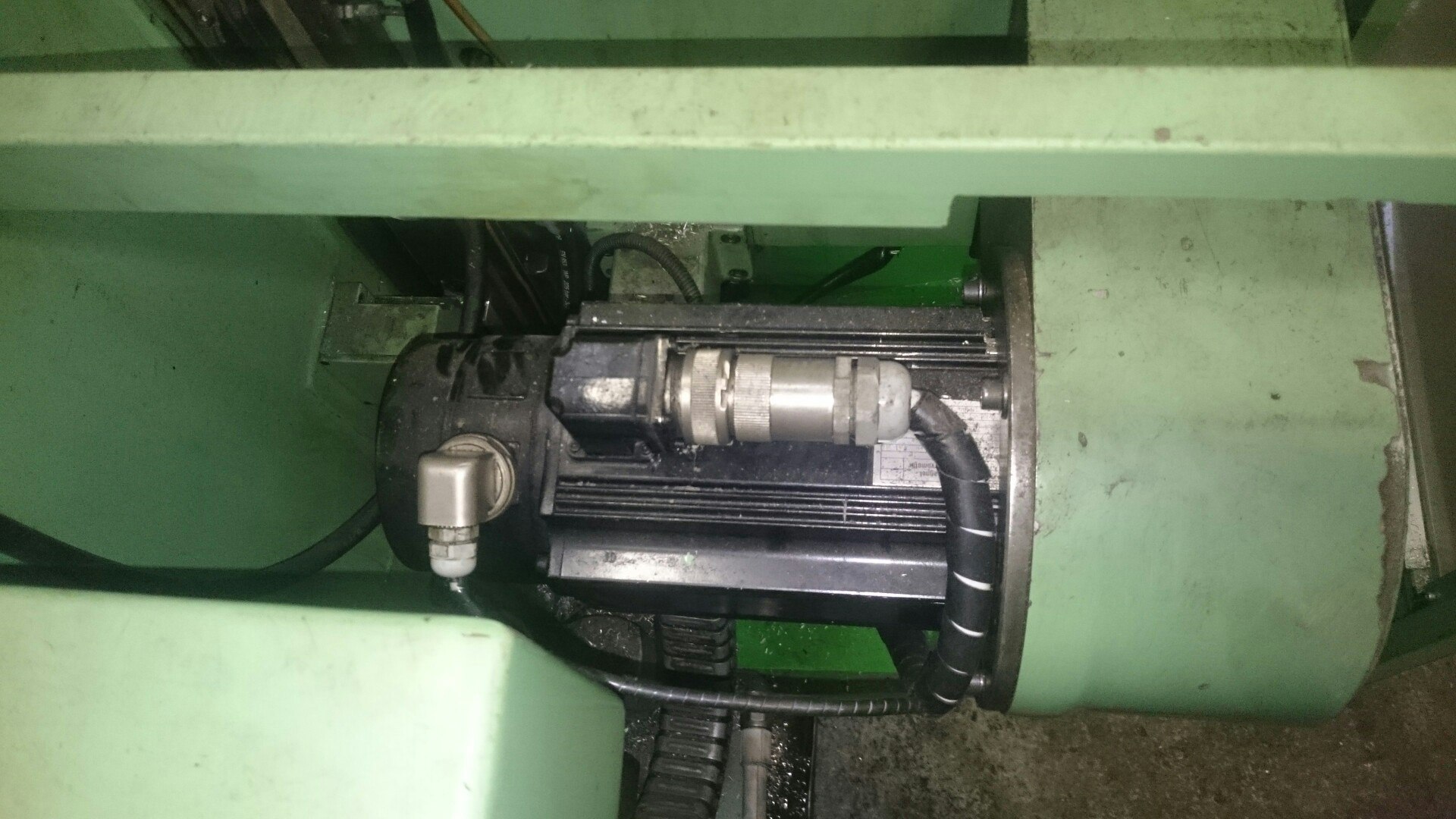

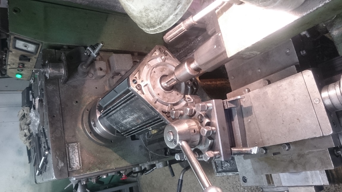

Естественно новые моторы как могли, сопротивлялись. На каждой из осей нас ждала новая проблема.
в итоге мы проточили фланцы моторов и привалочные плоскости по осям x-y .
Изготовили новые распорные втулки .
Дольше всех пришлось возиться с мотором по оси Z.
В стандарте там стоит движок на 16нм, а движки Mac 90c выдают в номинале 9 нм.
Естественно нужно было ставить более силовой движок.
Благо он был. Но вот по габаритам он никак не помещался в отведенное для него место. Пришлось изготовить переходник с опорными подшипниками для выноса движка за габариты станины .

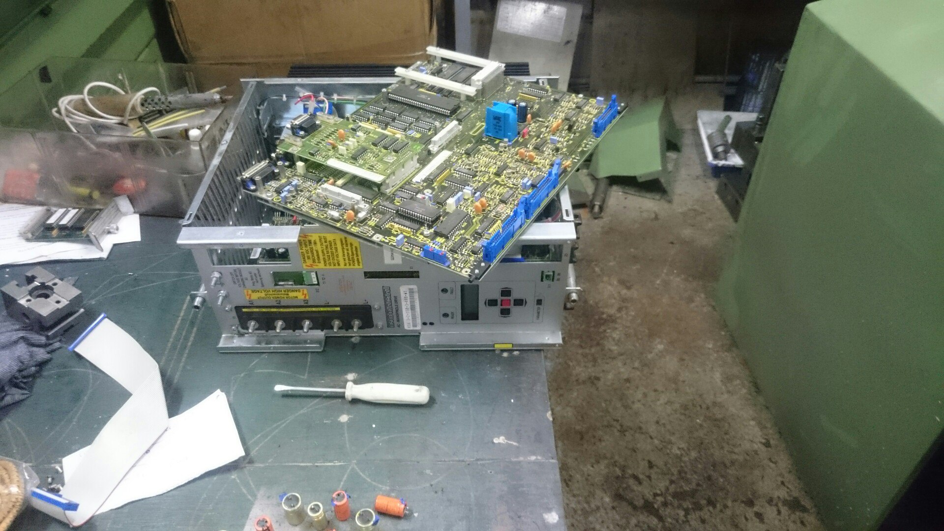

Немного хочется рассказать о линейке приводов Indramat .
Indramat довольно известная немецкая ( в прошлом) контора занимающиеся производством систем автоматизации.
Линейка приводов Mac-Tdm была запущенна в начеле 90 годов. Устанавливалась на станки Maho .
У меня 3 блока 97 года выпуска из чего следует, что линейка дожила до 2000 , а это весьма не плохо с учетом бурного развития в тот период систем автоматизации в машиностроении.
Опят таки после общения с сименсом (Simodrive 690) очень порадовала наличие всех мануалов в открытом доступе.
Конечно, вся она на английском, но легко копируется и переводится в гугле.

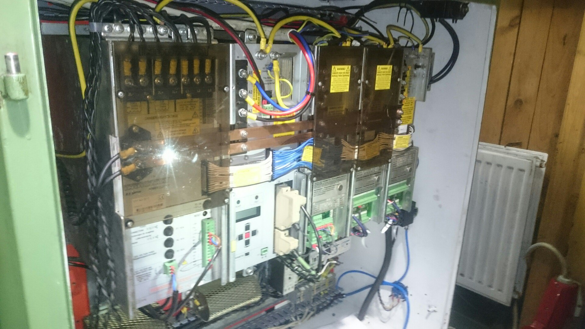

В линейке применена модульная конструкция, которая питается от постоянной линии 300 вольт.
Тесть первым идет блок KDV4. Это блок питания он формирует постоянную силовую линию и дополнительные напряжения (5-15-24в)
За ним идет блок KDA3.2 он отвечает за главный шпиндель.
Потом устанавливаются блоки Kds-tdm,они рулят приводами осей.
Так же на линию довешивается пара дросселей + тормозные резисторы .
Есть в этой линейке одна особенность.
Параметрирование силовых блоков, под движки происходит по средствам установки маленького програминг модуля. (В нем набор резисторов и конденсаторов)
На то время это было очень удобно не нужно сидеть вычислять токи раскладывать 3 этажные формулы. Вставил блок и уверен, что движок будет работать как заложено, на заводе производителе.
Но из за того, что эти блочки сейчас днем с огнем не найти. ( На ебай есть небольшой запас по ценам чугунного моста )
Было бы неплохо иметь информацию по номиналам резисторов для разных движков. Но такого мануала нет.
У нас оказались нужные модули и после установки привода весело запищали, таская оси с отличными показателями.
После настройки Пид получили при скорости 5000мм/м, по оси Х-2 импульса, по оси Y-7 импульсов, по оси Z- 4 импульса (новое швп стоит только по оси X).
Когда оси ожили, мы уже начинали потирать руки, ух запилим сейчас.
Но не тут то было.
Блок главного шпинделя подкинул проблему.
Как я уже писал, Параметры движков хранятся в программинг модулях. Драйвер шпинделя(KDA) не стал исключением .
Когда мы начинали подбирать компоненты для запуска системы мы бегло пробежались по мануалу увидел, что все параметры перезаписываются ручками с помощью кнопок и дисплея.
И мы были уверены, что программировать его не сложней обычного частотника. Как же мы ошибались ))
Запустив оси, мы перешли к программированию блока Kda .
Движок шпинделя у нас 2Ad100d, а блок параметров (AS Module ) с параметрами для мотора 2ad132d .
Внеся необходимые на наш взгляд изменения мы начали пробовать крутить мотор, от батарейки.
но никаких признаков жизни он не подавал ( . Неделю прыгая с бубном вокруг параметров и драйвера Kda.
пришли к выводу, что силовая часть привода не работает, не открываются силовые ключи.
Нашли аналогичный блок в продаже на авито. Заказали его .
Блок приехал к нам через неделю, и естественно не без проблем, доблестная транспортная компания уронила его примерно с метра (
корпус сильно перекосило, вентилятор охлаждения пришлось поменять, и заменить расколовшиеся конденсаторы.
Пока ремонтировали второй блок, пришла светлая мысль, а не заменить ли в первом блоке старые электролитные конденсаторы, на свеженькие китайские.
Закупившись конденсаторами в ближайшем магазине, быстро их перепаяли.
По итогу получили 2 рабочих блока .
Шпиндель начал крутится. Мы обрадовались :D полностью закончили программирование Kflop . Подсобрали почти все сопли в виде набросанных проводов .
(Огромная просьба Высказать в комментариях свои мысли с чем описанные ниже эффекты могут быть связанны ) :thinking:
Перед работой решили погонять шпиндель на разных режимах.
Начали прогревать 10 мин на 1000 об/м 5 на 2000 об/м
Когда ввели команду набора 2000 об/м заметили характерный удар ,
Удар наблюдался в нутрии корпуса мотора. Определили что он происходит в момент когда шпиндель набирает больше 1500 оборотов .
Почитав мануал поняли, что связанно это с переходом драйвера с управления по току, на режим управления по напряжению.
Поиграв параметрами, смогли сгладить эту ступеньку.
Теперь переход сопровождается еле заметной вибрацией.
Продолжив играть с оборотами, столкнулись с очередной проблемой около 3000 об/м мотор начинает само разбираться (Хочется в панике убежать куда подальше )
Вибрация такая, что то и гляди оторвет болты крепления ((
Складывается впечатление, что мотор пытается крутиться в разные стороны.
До оборотов в 3000 все отлично,
Хотя нет при остановке шпиндель немного дергается в противоположную сторону.
С не приятным звуком обмоток.
Пока мы связываем эти проблемы с тем, что у нас установлены не правильные M параметры мотора.
Из -за того, что у нас стоит программинг модуль от 132 движка.
Все параметры можно редактировать. Но их значения негде взять, так как в мануале нет множества данных, не указанно даже количество полюсов и ток намагничивания.
Мы обратились в службу поддержки Indramat в РФ и США.
С просьбой дать нам таблицу параметров для движка 2ad100d .
Американцы отправили к Русским (ожидаемо), а штурм мозга нашей службы поддержки выявил вопросы к их компетентности в этом вопросе.
Разговор закончился, что есть специалист, который займется вашим вопросом, но это будет не быстро (
А так как ждать у моря погоды я очень не люблю.
нашел нужный программинг модуль в Польше. Попросил включить его в блок и переписать параметры.
обещали в понедельник попробовать. Если не получится, то придется его купить и ждать доставки.
Модуля к нам.
Если у кого то из Форумчан есть в доступе станок с драйвером Kda и движком 2ad100d прошу написать в лс.
А пока ничего не остается, как гадать поможет или нет :problem:
И заниматься пультом оператора .
Вертикальная поверхность стола 400×500 мм
Продольный ход стола 630 мм
Вертикальный ход стола 430 мм
Поперечный ход перемещаемой шпиндельной бабки 450 мм
Конус рабочего шпинделя BT40
Диапазон подачи (продольной, поперечной и вертикальной) 0-2000 мм/мин
Быстрый ход (продольный, поперечный и вертикальный) 5000 мм/мин
Общая установленная мощность 15кВт
Длина×ширина×высота 3140×2258×2290 мм
Рабочее поле: 500×800 мм

Чертежи, фото, видео станка:
Примеры изделий (фото): Изображение
Вопросы:
Что пробовал: Наверно не совру если скажу ,что с этим станком я пробывал все )
Что плучилось: Получилось многое, главное,что удалось добиться более высокой производительности .
Что не получилось: Не получилось Устранить течи сож :pssdoff:
Ориентировочный бюджет: Станок 120тр + 500-600 тр

А что за синие енкодеры у вас стоят?
Balluf?
Есть какие-то документы и их характеристики?
Спасибо!

AGP писал(а):А что за синие енкодеры у вас стоят?
Balluf?
Спасибо!
Энкодеры стоят Line & linde .
Живой остался только на оси X .
2 остальных заменили на heidenhain.
С информацией по Balluff не помогу :wik:
AGP
Сообщения: 422
Репутация: 187
Настоящее имя: Артем
Re: Как мы Гене ,хвост отпилили. (ag400cnc)
Сообщение AGP »
Я синенькие-онодированные только у баллуф видел!
Видать не только...
Спасибо
