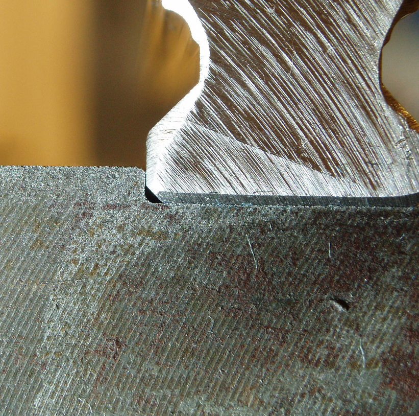

john1987887 писал(а):пойти от бурта наружу
Я пока только с одним общался, он говорит, что абразив камня и чугунная "стружка" при одновременном проходе упора и базы больше всего будет попадать в угол "без выхода" - получится неравномерный износ камня или "засаливание" в углу и результат шлифовки может оказаться хуже чем фрезеровка.
Хотя, я думаю, действительно можно потихоньку пройти упор и при первом касании плоскости отвести камень от упора.
Нашел фотку этого уголка на моём первом станке, 15 рельс с радиусом скругления и фрезерованный упор

В общем, все зависит от специалиста, сделать можно. Но действительно нужно?

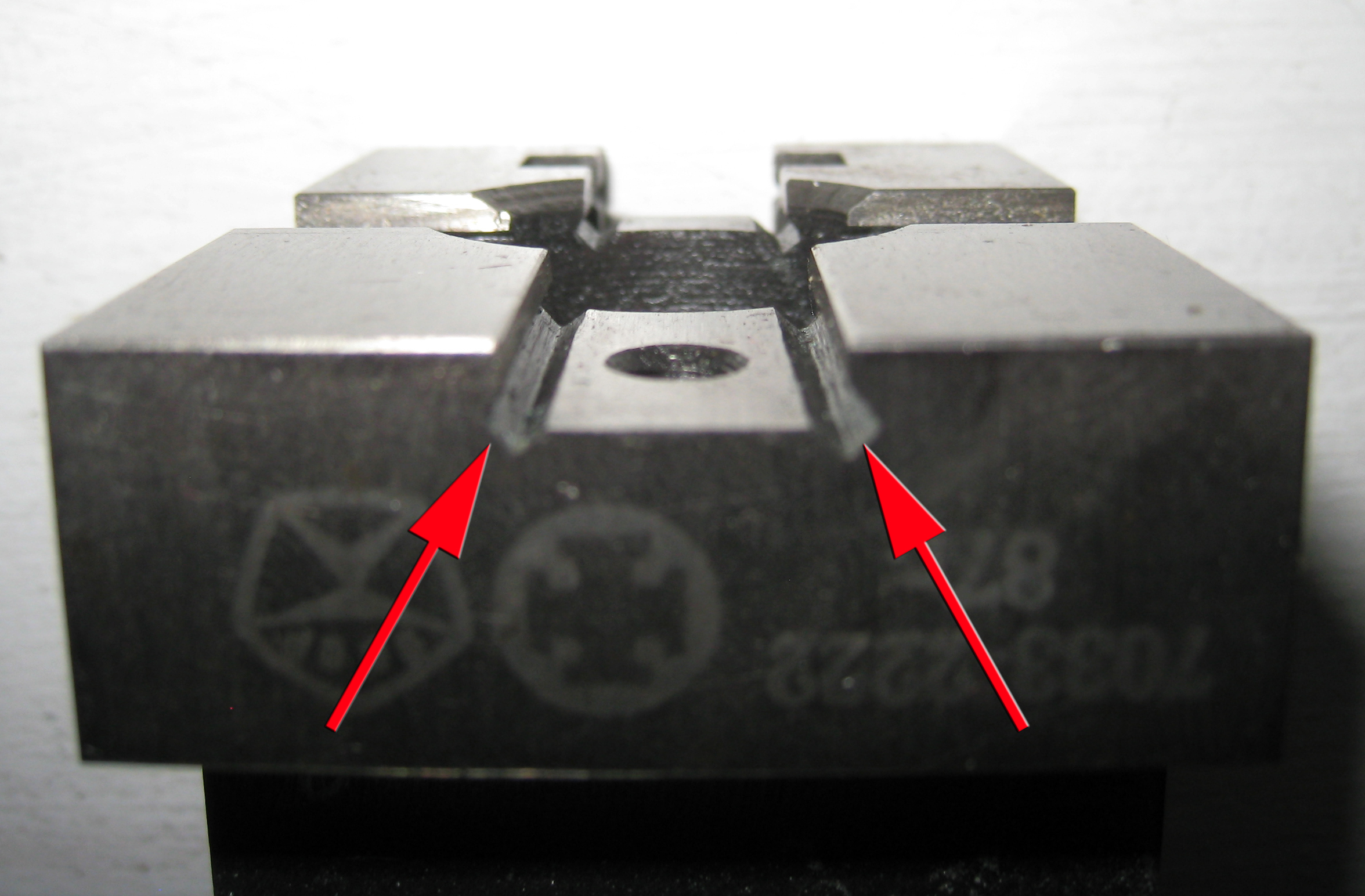

Дрюня
Сообщения: 2040
Репутация: 1504
Откуда: Днепр
Re: Станок с нуля с претензией на жесткость
Сообщение Дрюня »
Полотном у меня не получится, я так понимаю нужно вот так сделать
IMG_9430.JPG (4539 просмотров) <a class='original' href='./download/file.php?id=85011&mode=view' target=_blank>Загрузить оригинал (1.29 МБ)</a>

Ну да - так . Ну руки же на месте ,может форумчане подбросят идею как осуществить или какую приспособу сделать.

Болгаркой пройдись.
Сообщения: 13713
Бормашиной тонким диском в легкую можно запилить.

Дрюня писал(а):Полотном у меня не получится, я так понимаю нужно вот так сделать
можно и так. пазы бывают продольные, поперечные и угловые. тут правильно такой делать имхо. болгаркой даже можно наверно по бедности

Вообще, такие пазы делают дисковой фрезой, установленной под углом 45°.

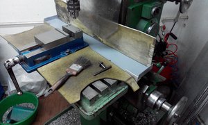

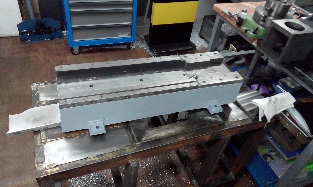

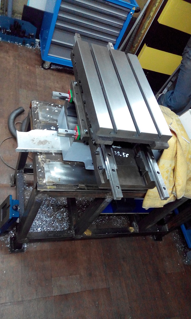

Немного продвинулся вперед. Покрасил станину, надоело смотреть на не обработанный чугун. Выяснил, что шпаклевщик из меня фиговый. Да и дело это ответственное. Чтобы грамотно зашпаклевать, нужно купить весь набор инструмента, нахрапом не получится и будет выглядеть фигово. Вылизывать не стал. Отливки с ЛГМ шпаклевать вообще не буду. Покрасил акриловым грунтом.
Еще сделал защиту от стружки на 675-й фрезер. Раньше был просто кусок линолеума, теперь железный лоток + линолеум.

грунт-поронаполнитель попробуйте,мне кажется хороший вариант для первого слоя покраски чугуна.
красите толстым слоем,после шкурите и красите краской.шершавость чугуна прекрасно скрывает и лежит намертво.

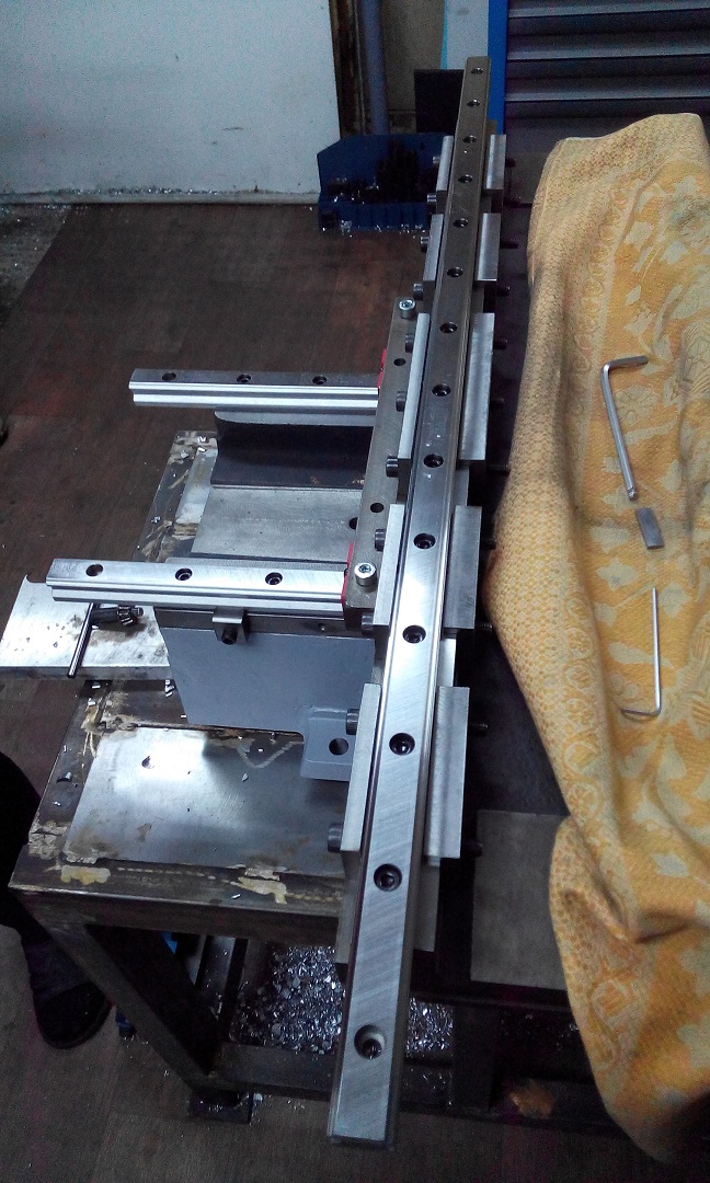

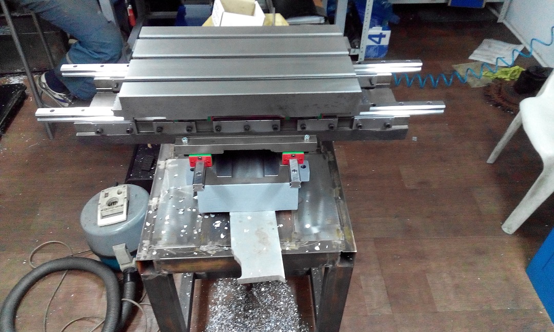

Давно не писал, а между тем работа над станком идет почти каждый день. Долго делал упоры для рельсов по Х. Куча фрезеровки, куча отверстий с резьбами...
Закрепил рельсы на основании. Разметил и сделал отверстия для крепления салазки к кареткам. Сделал упоры кареток салазки. Накинул и немного покатал. Все путем, дальше ставлю стол на салазку.

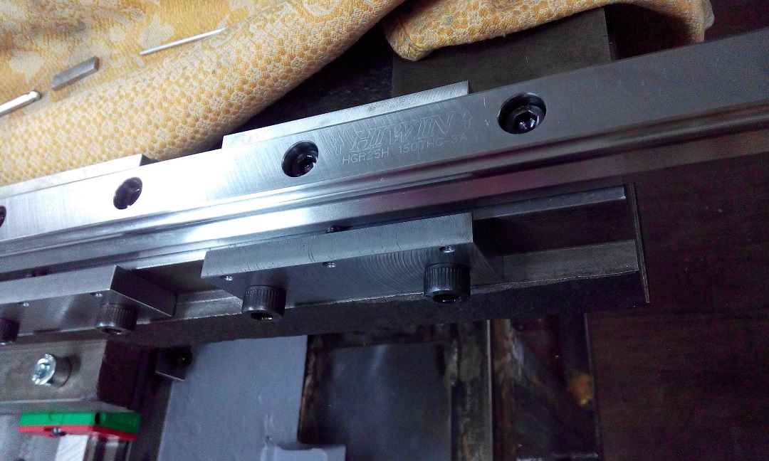

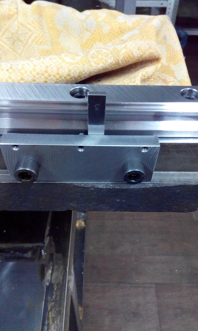

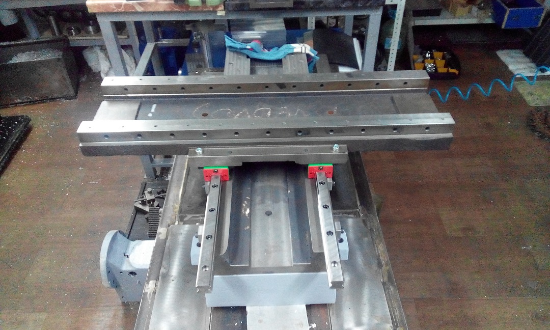

Сегодня выставил рельсы по Х. На фото можно увидеть накладные буртики для рельс с поджимом установочными винтами М4. Оказалось довольно удобно. Базовый рельс выставлял с помощью концевых мер. Второй рельс выставлял по первому. Заодно накинул стол, чтобы посмотреть как все выглядит. Дальше буду размечать и сверлить крепежные отверстия в столе. Каретки на Х у меня тоже с ушами, но дырявить стол насквозь не буду. Вместо штатных винтов М8 будут М6 снизу.
